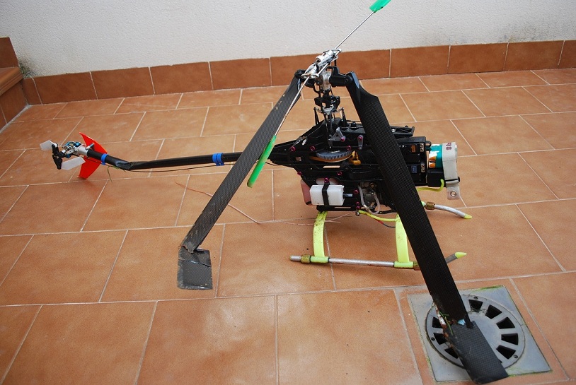

Por reinaxtreme
#1034942
bueo pues hoy he salido a probar el embrague nuevo, me he confiado demasiado y le he pegado una piña de cojones, madre mia que sensacion mas mala ver como se destroza lo que tantas horas y dinero me ha costado, ahora entiendo porque tanta gente deja este hobby pero bueno no va a ser mi caso conforme ha pegado la piña he salido corriendo para casa para desmontarlo, ver lo que me hacia falta y pedirlo corriendo a ver si mañana lo podia tener aqui y efectivamente mañana por la mañana me llegan todas las piezas a si que con suerte por la tarde estará volando de nuevo pero ahora me lo voy a tomar con mas tranquilidad que no esta la cosa para reparar mucho
asi ha quedado el pobre
Por alberto1701
#1034985
Joder macho, que mala suerte, pero bueno no te vengas a bajo, que esto nos pasa a todos sabes, como a sido?, que es solo lo que se ve no?, los ejes los has pedido todos?, yo cada vez que le pego un porrazo le cambio los tres ejes, portapalas, principal y de cola, y me curo en salud de que me de luego problemas a la hora de volarlo de nuevo y me tire un buen rato para saber que es lo que pasa, eso si los ejes que no los veo doblados, los guardo aparte de los nuevos por si acaso me quedo en un momento dado sin ese eje hecharle mano.
Bueno pues que se le va hacer, esto es asi pero bueno ahora que estas de vacas tienes tiempo para arreglarlo que quieras que no tambien se disfruta de el heli en el taller
Lo malo, es que llevabas las de carbono puestas, para aprender lo suyo es empezar con las de madera por si pasa esto, y cuando ya le tengas cogido el tranquillo cambias a las de carbono.
Que palas le vas a poner ahora?
saludos.
Por Molinero
#1035005
siento lo del heli,no todo el mundo reconoce sus piñas por lo que seras buen piloto... :wink:
los 600 son mas duros de lo que parecen y los ejes son bastante duros.
sin animo de "sangre" comentanos la piña para sacar conclusiones positivas. :wink:
Por reinaxtreme
#1035178
molinero escribió:siento lo del heli,no todo el mundo reconoce sus piñas por lo que seras buen piloto... :wink:
pues mira la piña ha sido muy sencilla, yo llevo muy poco tiempo volando helis, pero tengo algo bueno (o malo en estos casos) que es que soy muy habilidoso y aprendo muy rapido lo cual ha hecho que en pocos vuelos haciendo traslaciones me halla soltado bastante y halla querido hacer mas de lo que en realidad estaba preparado ya que todavia no controlo bien el heli cuando cambia constantemente de posicion y cuando llebaba un rato volando me encontraba bastante comodo y he empezado a hacer traslaciones mas rapidas y cambiando bastante la posicion del heli hasta que ha llegad un momento que he perdido el norte y creo que he movido los stick en el sentido que no correspondia y ha caido en cuestion de segundos, de todas formas mañana cuando lo monte comprobaré que no se le halla despegado el ferodo y eso halla sido el motivo porque la verdad es que estaba muy comodo y mi sensacion es que he movido los stick en el sentido correcto pero bueno como ya he dicho soy muy novato y lo mas probable es que halla sido mi culpa por "ansia viva"
Por alberto1701
#1035200
es que hay que ir despacio, aunque parezca que ya lo controlas, que es muy facil, que va muy bien, en un momento le das un poco mas de la cuenta a la cola te lo pones de cara y te quedas en bragas, yo me tire con el estacionario mas de un mes, 2-3 dias a la semana mas o menos y despues me tire mas de 2 o 3 semanas transaciones laterales y alante, atras, y cuando ya controle eso empece a hacer translaciones, asi que fijate, eso si desde que llevo con los helis solo e metido dos porrazos, uno a un raptor, le fallo la cola se me puso de frente y roce la pala con el suelo(esto fue al principio y no controlaba el nose-in) y otro el heli me hizo interferencias y empezo a hacer 3d solo hasta que se encontro con una oliva, hay se le acabo el 3d
