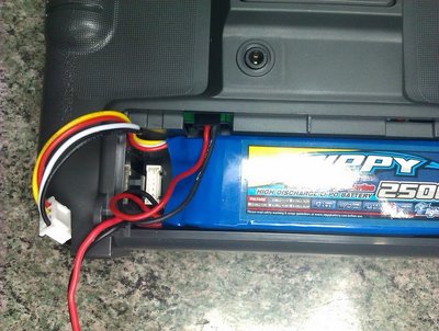

Esa no es una Lipo especifica para emisoras, si te fijas tiene un conector amarillo tipo JST-XH para grandes descargas de intensidad, una emisora tiene poco consumo. Te podría servir, pero es un desperdicio.
Tienes un apartado en HK de lipos para emisora y podrás elegir: http://www.hobbyking.com/hobbyking/stor ... rentCat=85

Has mirado el enlace que te he puesto?
Yo veo al menos 2 en stock, una de ellas: http://www.hobbyking.com/hobbyking/stor ... oduct=6955
laure_f_o escribió:Ya lo se, es una 40C, pero es que no encontre ninguna que cogiese y no fuese muy cara. La que tu me dices esta en Alemania y yo el pedido lo he hecho a la central que supongo que sera China o ... El caso es que por el precio trae cuenta. He pedido conectores para hacer un adapatador.
En cualquier caso tienes razon. Cuando tengan en stock una para Tx quizas la pida y asi tengo esta por si me animo a los electricos.

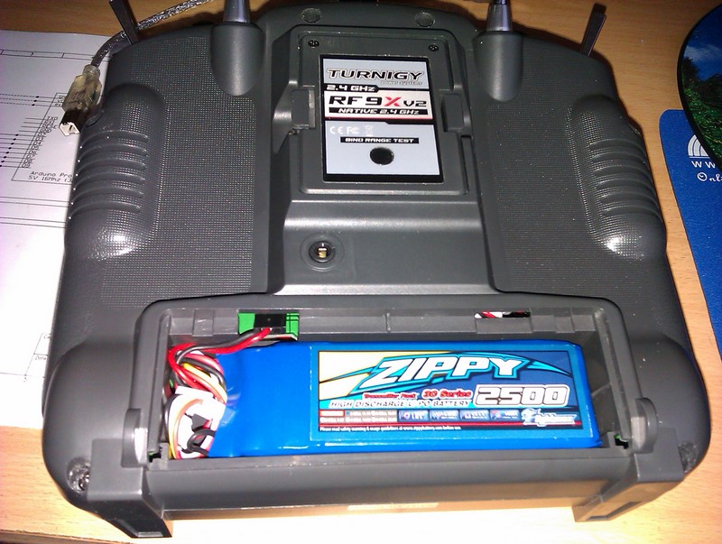

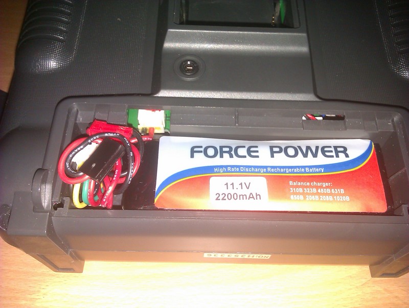

sope escribió:Al final he comprado esta :
http://www.goodluckbuy.com/li-po-2200ma ... ktrum.html
Que he leido en los comentarios del articulo que alguien la compró para esa emisora y le sirve
Gracias por las dimensiones del hueco
yo tengo esa misma y queda perfecta ,te queda un centimetro para meter los cables

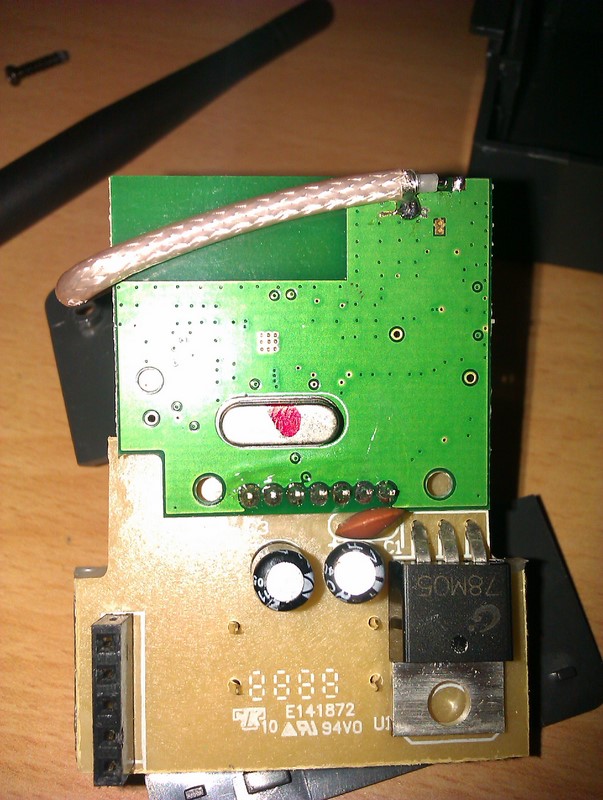

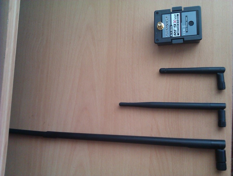

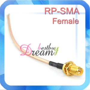

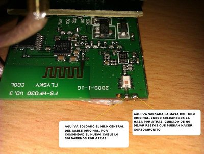

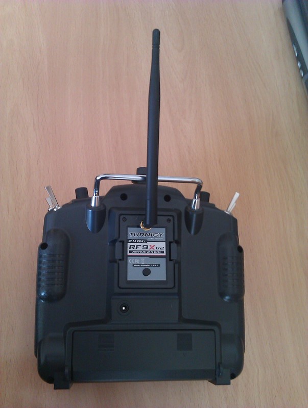

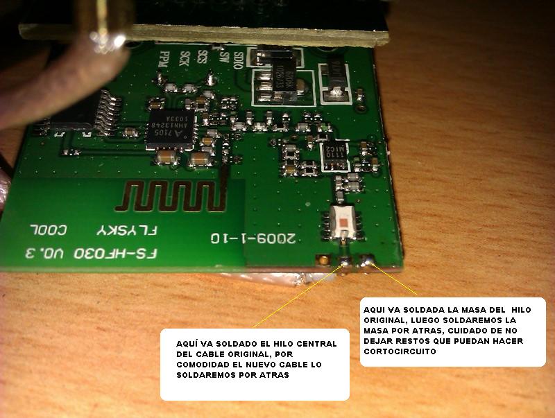

A pesar que hay multitud de enlaces y tutoriales para modificar esta emisora, pondré en sucesivos comentarios las modificaciones que he ido realizando, en este caso se trata de poner un conector RP-SMA al modulo transmisor y así poder sacarlo e independizarlo de la emisora, de esta manera nos permite quitar este transmisor y poner otro de mejor calidad con la opción de volver a utilizarlo cuando nos de la gana.
1º paso comprar en tienda de electronica, ebay o similar, el conector RP-SMA hembra(muy importante el RP) si no el conector no nos vale.
2º sacamos el tx de la emisora, sacamos los dos tornillos y sacamos la placa
3º desoldamos el cable original (ojo es muy pequeño pero es coaxial) hilo central y malla, cuidado de no hacer cortos con los restos de estaño.
3º taladramos la tapa para sujetar el nuevo conector y soldamos el nuevo conector.
4º montamos toda la parafernalia y ya está.
OPCIONAL
Podemos quitar la antena original o poner un conector nuevo al cable de la antena original y así la aprovechamos.
Yo me he decidido por quitarla y probar con antenas omnidireccionales de 2-5 y 9 dB de ganancia, mejorando así el alcance de la emisora.
NO ES ACONSEJABLE USAR EL TRANSMISOR SIN ANTENA, PUEDE DETERIORARSE.
pig tail.jpg (22.14 KiB) Visto 3586 veces
Última edición por franjapa el Vie, 17 Jun 2011 13:08, editado 1 vez en total.

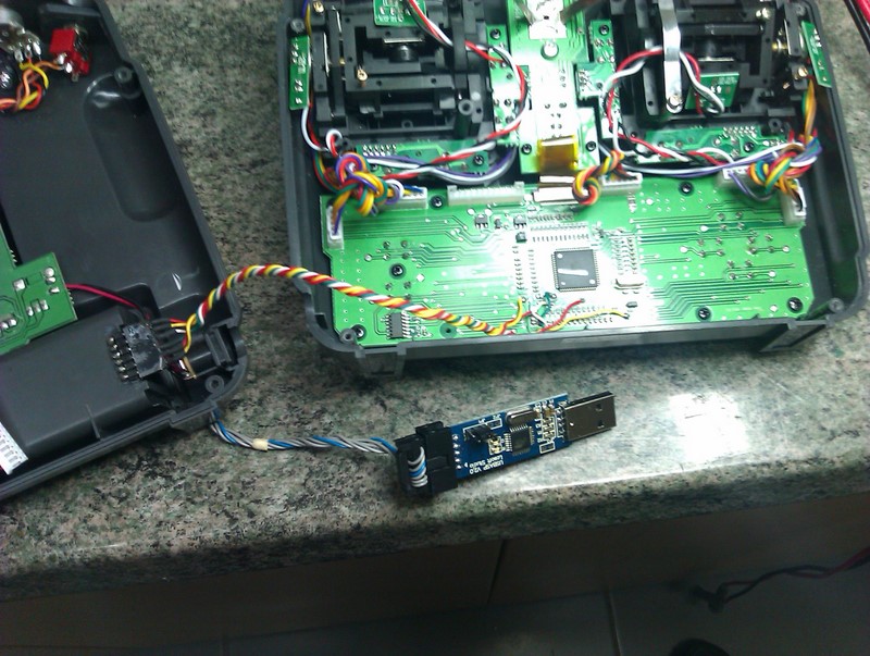

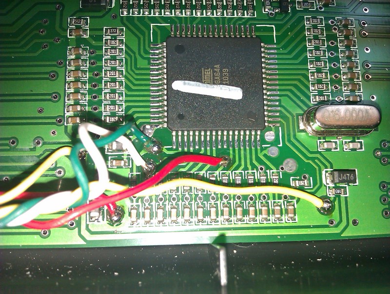

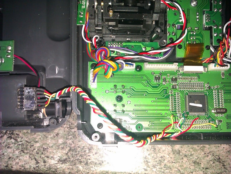

Esto es posible modificando el firmware y metiendo uno de los que están por la red, el problema es que a priori estos softwares
no parecen muy intuitivos. (esto es solo una apreciación mia)

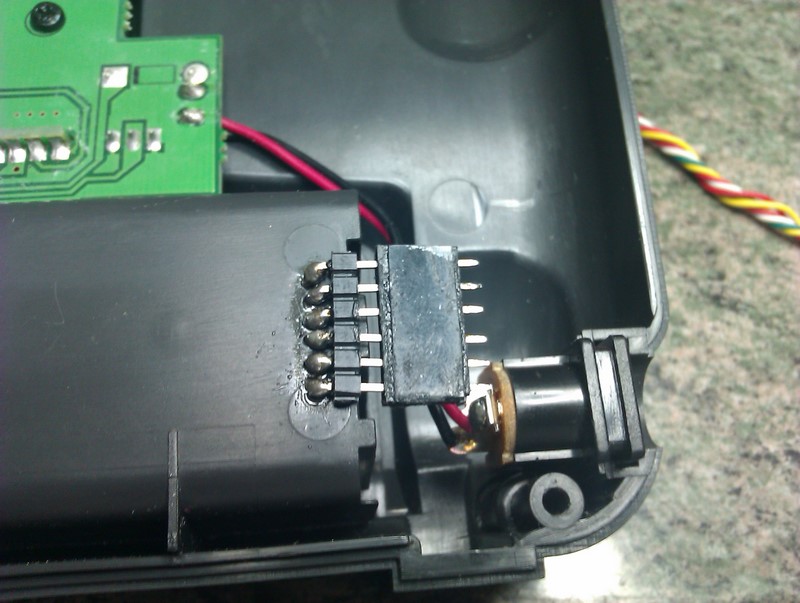

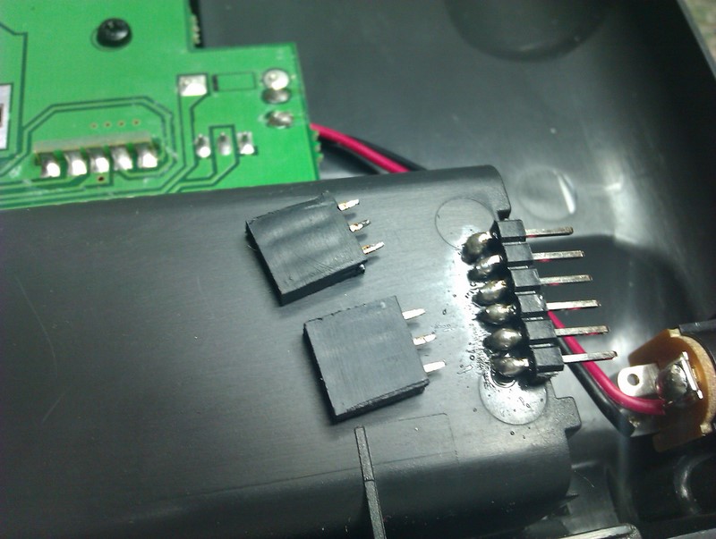

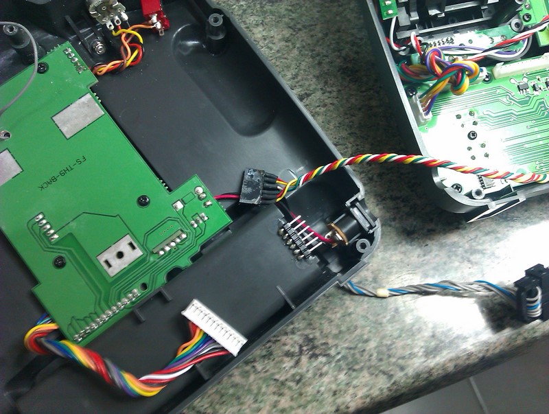

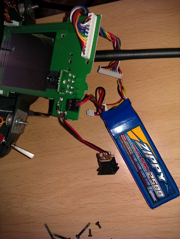

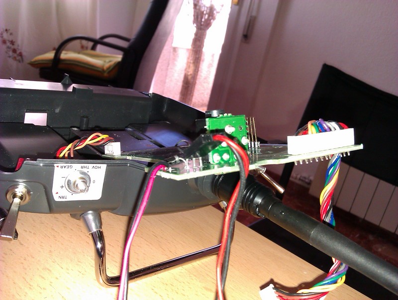

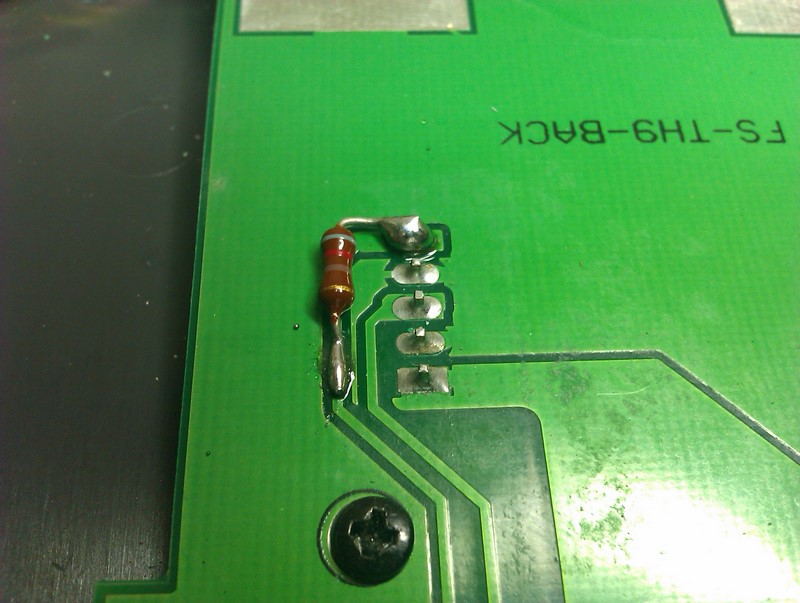

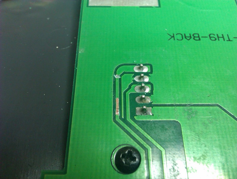

Otro problema con la emisora tal cual viene, es que si usamos un simulador como el de la primera foto,
que se puede obtener a partir de 3 y pico euros en ebay, no suele funcionar.
El principio de funcionamiento consiste en tomar una muestra de señal PPM (pulse position modulation)
-que es un paquete de datos con la información del posicionamiento de los sticks y de todos los canales-
La electronica que va en esa especie de "pendrive" también llamado dongle, adapta esta información para que el ordenador y el programa de simulación, interprete que esta recibiendo la informacion de un joystick.
El problema reside en que esa señal PPM es insuficiente para alimentar al transmisor y al cable del simulador al mismo tiempo.
Solución: sacamos el transmisor y ya esta....., pero si no hemos hecho la modificación del pigtail, es muy molesto tener el transmisor colgando de un cable por la parte de atras de la emisora, mientras intentamos estrellarnos el menor numero de veces en el simulador y ademas terminaremos partiendo el cable.
Con esta sencilla modificación podemos usar el simulador con el transmisor puesto.
Abrimos emisora quitando los seis tornillos y quitamos el conector que separa la parte trasera de la delantera
Realizamos un corte en la pista indicada con la punta de un destronillador, un cuter o cualquier otra cosa que se nos ocurra, un fresado con la dremel es mas seguro, ya que lo tipico es que se escape el cuter y nos llevemos un dedo por delante o nos auto apuñalemos cuando se escapa el destornillador.
(la mejor medida de seguridad es el sentido común, que por otro lado es menos común de los sentidos)
A continuacion nos hacemos con una resistencia entre 820 y 1000 ohmios de medio o 1/4 de watio, en los tutoriales la web la vereis de 1K=1000 ohmios, la de 820 tambien funciona.
Rascamos un trozo de pista mas abajo del corte para levantar el barniz y poder soldar el otro terminal de la resistencia, damos forma a las patas de la resistencia y cortamos el sobrante, finalmente soldamos la resistencia, luego suturamos, betadine y a volar.
Esta resistencia limita la corriente que se envia al transmisor y permite que tanto simulador como transmisor funcionen a la vez.
Lo normal durante el uso del simulador es que el interruptor de encendido esté apagado, cuando conectamos el cable del simulador este enciende automaticamente la emisora pero no lleva energia al transmisor ni al backlight (si estamos en casa no lo necesitamos), si encendemos el interruptor principal durante la simulación activamos el Backlight y el Tx aumentamos el consumo, generamos interferencias en la banda de 2,4gh peleandose con el wifi de casa y disminuimos la duracion de la bateria.
NO ES NECESARIO DESATORNILLAR LA PLACA
CORTAMOS LA PISTA !!CON CUIDADO!!
SOLDAMOS LA RESISTENCIA
Última edición por franjapa el Vie, 17 Jun 2011 13:05, editado 1 vez en total.

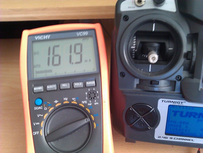

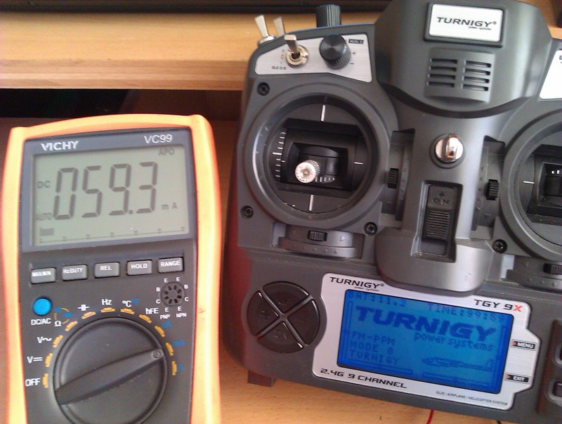

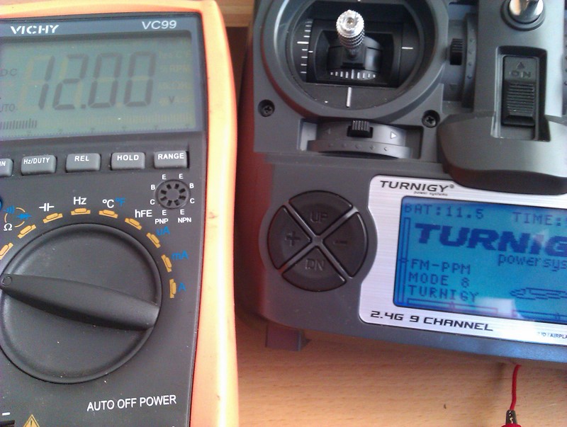

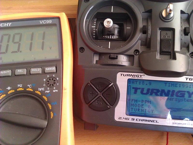

Bueno pues siguiendo con el royo..... he cogido una fuente de alimentación variable y la he conectado a la emisora y he empezado ha hacer pruebas reales y las conclusiones son.
1º La medida del display NO ES LINEAL, a 12 voltios de bateria, el display marca 0,5 voltios menos que lo que realmente tiene la bateria, pero a 9 voltios la diferencia disminuye hasta los 0.2 voltios.
2º Con el firmware V2 (con el que vienen ahora las emisoras de hobbyqueen 2,4ghz)
------LA ALARMA EMPIEZA A SONAR CUANDO EL DISPLAY MARCA---8,9 VOLTIOS-----
(a diferencia de lo que dice el manual que corre por internet), pero como en este punto de la bateria hay 0,2 voltios de diferencia se puede afirmar que con este firmware
------LA ALARMA EMPIEZA A SONAR CUANDO LA LI-PO ESTÁ EN 9,1VOLTIOS---------
3º el consumo medio a 11,5v CON EL TRANSMISOR QUITADO ES DE --35 Miliamperios--
anadir 25 Miliamperios para el backligh que venden en hobbyqueen.
4º el consumo medio a 11,5v FUNCIONAMIENTO NORMAL es de --135 Miliamperios--
160mA si tenemos el backligh
NOTA, midiendo consumos con y sin backligh, he descubierto que con el interruptor en off el simulador enciende por sí solo la emisora pero NO se alimenta el transmisor ni el back light
Con lo que podemos tener el tx puesto cuando usamos el simulador y no aumentamos el consumo ni generamos interferencias durante la simulación, pero el simulador no funcionará si no tenemos hecha la modificación de la resistencia.
!!editados post anteriores, la practica tira por tierra muchos dogmas!!
Punto de disparo de la alrma por baja bateria, diferencia real entre display y bateria 0,2 voltios aproximadamente
A 12 voltios la diferencia entre la lipo y el display es de 0,5 v
consumo con el tx quitado DESCONTAR 25mA DEL BACKLIGHT
Consumo en funcionamiento normal, descontar 25 mA del backlight
Última edición por franjapa el Vie, 17 Jun 2011 18:17, editado 1 vez en total.

Actualizando a er9x podemos definir el voltaje para la alarma y el desfase de voltaje lipo (real) y display. Con el simulador no hay que encender la emisora pues al conectar el jack la emi se alimenta automaticamente pero si que hay q desconectar el modulo. Se puede poner un interruptor para cortar la alimentacion al modulo y asi no tendremos que quitarlo y el cable de antena no sufre.

ncropolis escribió:Actualizando a er9x podemos definir el voltaje para la alarma y el desfase de voltaje lipo (real) y display. Con el simulador no hay que encender la emisora pues al conectar el jack la emi se alimenta automaticamente pero si que hay q desconectar el modulo. Se puede poner un interruptor para cortar la alimentacion al modulo y asi no tendremos que quitarlo y el cable de antena no sufre.
He editado el comentario de la modificación de la resistencia, ahí intento explicar lo que correctamente dices. Hay un par de detalles que no son del todo correctos, cuando la emisora se enciende al conectar el jack del simulador NO SE ENVIA ALIMENTACION AL TX, con lo que no hace falta quitar el tx, el motivo por el cual no funciona es que la señal ppm se pierde en el transmisor y no es capaz de excitar el simulador, por eso se pone la resistencia, ¿no se si me explico?

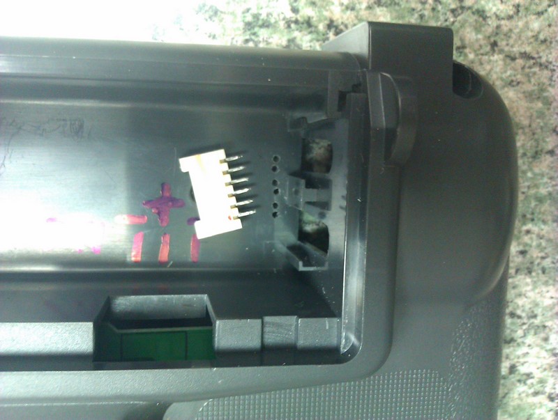

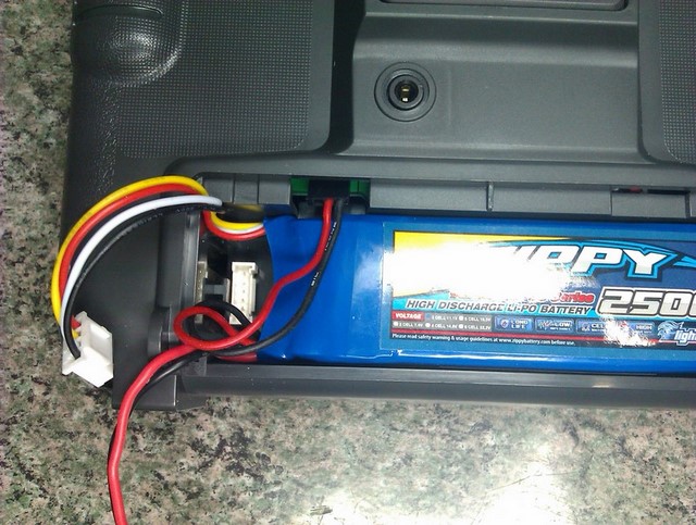

Bueno pongo unas fotos de dos baterias que he probado en la emisora, ambas muy validas y con buen resultado.
Si no queremos tocar o cambiar conectores se puede tirar haca afuera del plastico del conector macho que va en la placa
y doblar en angulo los pines que quedan y así aprovechamos el conector hembra del tipo que se usan en los servos y que traen estas baterias.
No importa poner el conector del derecho o del, reves el centro siempre es + el positivo y los dos pines de las orillas son masa.
La pega es que si desplazamos el conector dejando uno de los pines al aire habremos invertido la polaridad y habremos frito
la emisora. :shock: :shock: :shock:
Lo mas seguro es aprovechar el conector original que trae el portapilas, cortamos a unos 3 o 5 centimetros del conector, y hacemos lo mismo con uno de los conectores que trae la bateria (no cortar los dos cables a la vez que hacemos un cortocircuito) cortamos el positivo por ejemplo y lo soldamos con el rojo que hemos cortado del pack original encintamos o ponemos un macarrón retractil y luego hacemos lo mismo con el otro polo.
Se puede ver como inclinando los pines en la placa cabe el conector del tipo servo
zippy de 2500 de HK
Esta no recuerdo si es de ebay o dealextreme
Por franjapa
#1061175

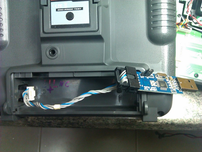

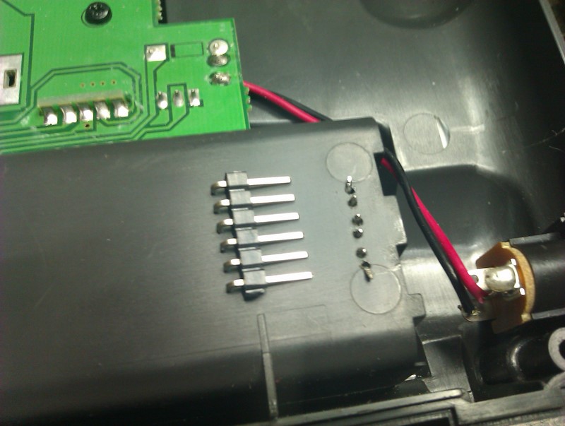

Lo que pongo en este post, no pretende ser una guia, ya que con lo que me enrollo el comentario ocuparia dos paginas completas, hay en este mismo hilo enlaces a tutoriales verdaderamente buenos, solo pretendo ilustrar a groso modo otra forma de hacerlo, no me meto en configuraciones, tipos de programador ni historias.
Para reprogramar la emisora con otro firmware o para hacer pruebas con los diferentes firmwares lo mas cómodo para no complicarse la vida es recurrir a soluciones como esta:
http://www.9xdream.com/
!!No llevo comisión ni tengo nada que ver con este señor, pero admito donaciones en forma liquida,
a ser posible zumos fermentados de cebada!! :lol: :lol: :lol:
Pero si lo que nos va es la mala vida, se puede hacer alguna chapuza como esta:
Buscar un conector que tenga al menos 6 pines, ocupe poco y no podamos confundirnos al conectar, buscar ubicación donde no moleste,taladros de 1mm y.....
un poco de superglue....de los chinos que soy muy rata
tira de pines de ebay comprados originalmente para el quadricoptero wii
soldamos la tira de pines y preparamos dos conectores de unos prolongadores de servos
recorte de plastico de un blister, mas superglue y ya tenemos el conector para poder separar en un futuro la parte de atras de la emisora de la delantera
soldamos unos cables en los pads, el cable del nunchuk original es muy bueno
y soldamos en el conector protegemos con retractil para evitar cortos.
prueba con el programador y verificacion de la continuidad de los cables del programador a la placa
los dos conectores que separan delantera y trasera
vista de la conexion del programador queda hueco para la lipo como se puede ver

#1061306
ningun modulo de 35 mhz de otra marca que no sea flysky es compatible con la 9x sin una modificación.
no recuerdo exactamene en qué pin, pero en uno de ellos el voltaje que suple la 9x no es el adecuado para los modulos Jr/Graupner
por tanto Rogis, sí es compatible si te animas a instlar un regulador dentro de la radio para dar el voltaje corrspondiente para el PIN.
