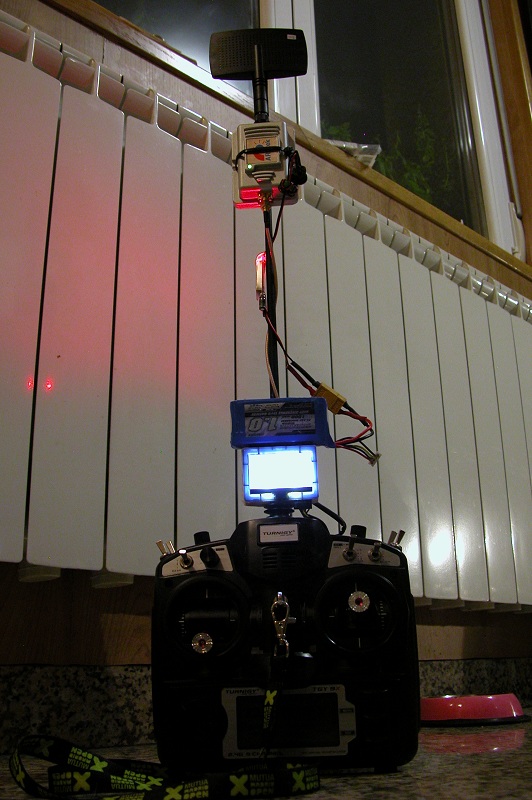

Buenas, ya he recibido todo. La turnigy sin modulo, el módulo FRSky con telemetría, Receptor D8R, la pantalla para visualizar los datos de telemetría, la antena patch de 7dBi... Las lecturas son muy precisas y cuando pierde la señal la recupera enseguida. El primer problema que me he encontrado es que para que el módulo enganchara bien en el compartimento hay que abrir la emisora, sacar la carcasa trasera y recortar el plástico donde van los pines... os pongo foto de como he tenido que dejarlo. Estos chinos no son de fiar, dicen plug and play y hay que tirar de dremel... :evil:
La emisora va como un tiro con el módulo FRSky. Ya he conseguido configurar las alarmas del RSSI y voltaje. Le he puesto un ampli a la emisora y la verdad es que me tiene acojonao el alcance. He bajado el receptor conectado al garaje de casa y me mantenía un 60% de RSSI (sin el booster me bajaba de un 40%) Y eso que he metido una antena patch 7dBi que en teoría estas antenas cuando no apuntan al receptor directamente son más críticas las bajadas de señal...
Mientras no vuele en FPV y a distancias largas, no le meteré el ampli... que parece que a algunos les molesta que otros nos hagamos con estos equipos porque piensan que causa interferencias en otras emisoras... aunque por lo que he leído en otros foros, mucha gente los usa volando con más gente y a los demás no les causa ningún problema.
Así de alienígena ha quedado el bichito con ampli y demás...
Estoy deseando poder empezar con el FPV!! Seguro que esta emisora me va a dar mucho juego!! Ahora solo me falta encontrar un equipo de vídeo que me vaya bien.

#1160943
Maaadre mia
Que quieres mover el curiosity de marte con eso? :lol: :lol:
Antes de tantos chismes, lo mejor sería jugar con la instalación de los componentes y mejorar la antena del receptor de video + tx de video también, eso si estas empezando con el fpv..

En cuanto me lo permita mi maltrecha economía cogeré un equipo de video, seguramente en 1,3Ghz... pero eso aún tengo tiempo de meditarlo... y entonces empezarán los quebraderos de cabeza para que todo funcione...

Con el modulo Frsky no tendrás demasiados. Yo empece tratando de volar en primera persona con el modulo y receptor original de la turnigy y de 50 metros no pasaba que ya perdía la señal. A "pelo" es un buen equipo, pero si le añades un emisor, el receptor se queda muy sordo. Da rabia gastarse 50 eurillos más por un receptor con mejor filtrado para "tantear" el fpv como el kit frsky, y despúes gastarse otros 300 en un sistema LRS como te comenté :mrgreen:

Yo quitaría la antena directiva esa y le dejaría una omni normal. Con un sistema de tracking como el lince va muy bien, pero si tienes que apuntar tu en busca de la mejor señal... a pocos metros no hay mucho problema, pero si estas alejado y dejas de "iluminar" el receptor con el haz de radio, pierde muy rápido la señal

Tomo nota de la sugerencia de la omni... con el ampli me venía una de 5dB que tiene buena pinta, tengo que ir haciendo pruebas. Lo del sistema UHF seguramente lo dejaré para más adelante. Ahora me dedicaré a informarme a fondo y a ahorrar un poco para pillar el Tx/Vx de 1,3Ghz, antenas de polarización circular ó helicales y un OSD. Mentras tanto de paso ir aprendiendo a programar en la Turnigy el fail safe y demás historias que la verdad no tengo muy claras todavía... Mucho curro por delante!! :P

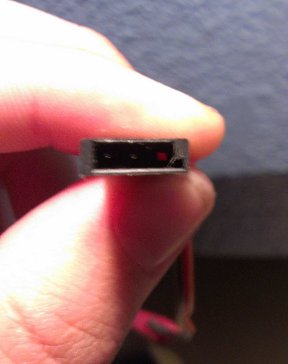

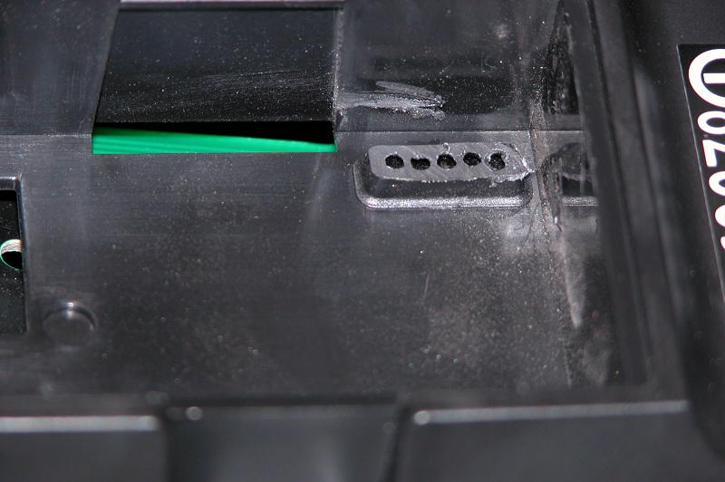

Hola ciskod,
El módulo para meterlo y que entren bien las patillas que lleva tienes que cortar un poco la base de los pines donde va conectado, sacas los tornillos de la carcasa y de la placa que va unida a la parte trasera y los rebajas, con una dremel o una lima y paciencia.
El modulo funciona muy bien, hoy lo he probado por primera vez y va de lujo.
Y si le pones la pantalla para ver los datos de telemetría, sensor de voltajey un receptor que soporte telemetría, ya es la leche. :D
