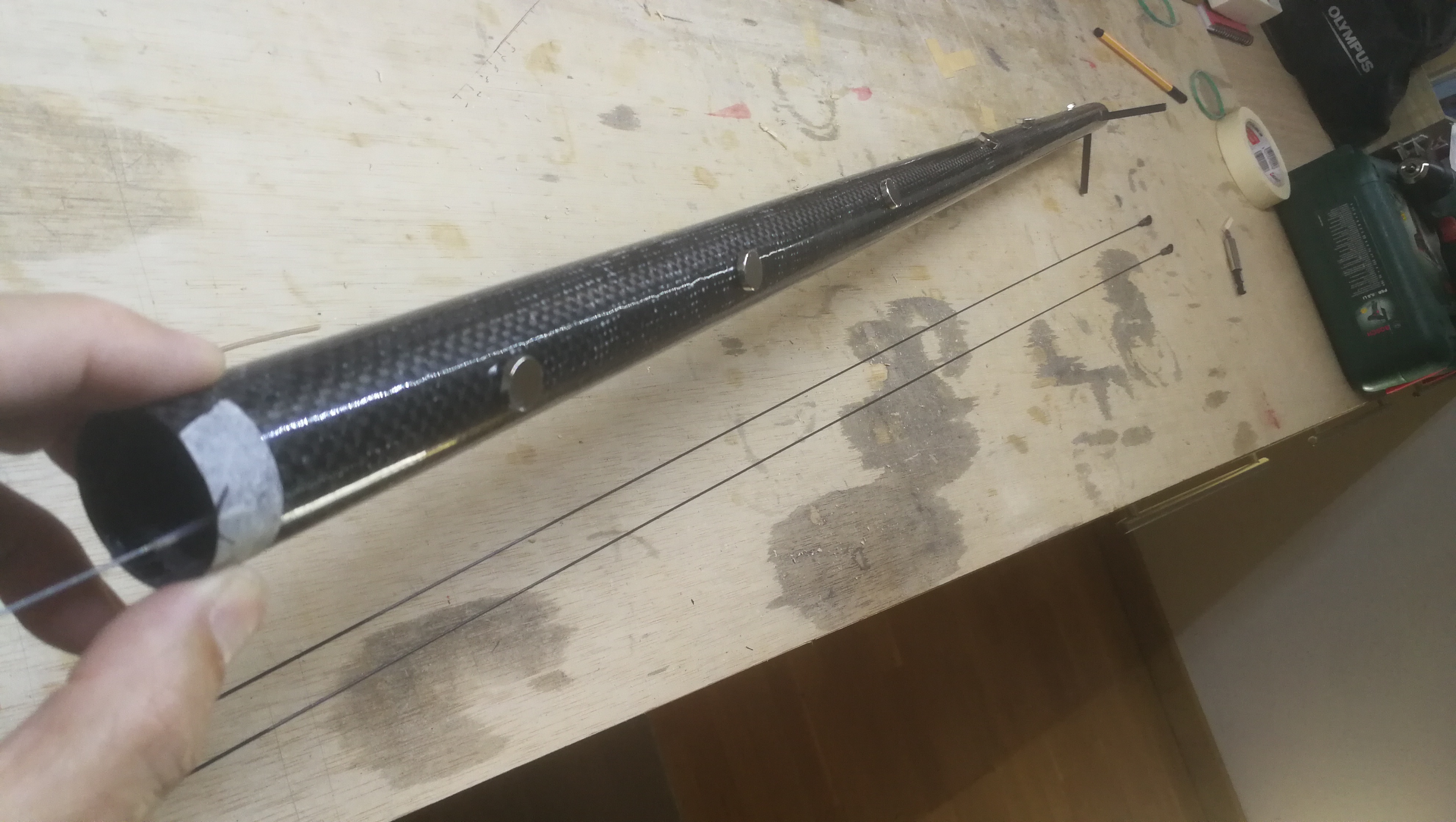

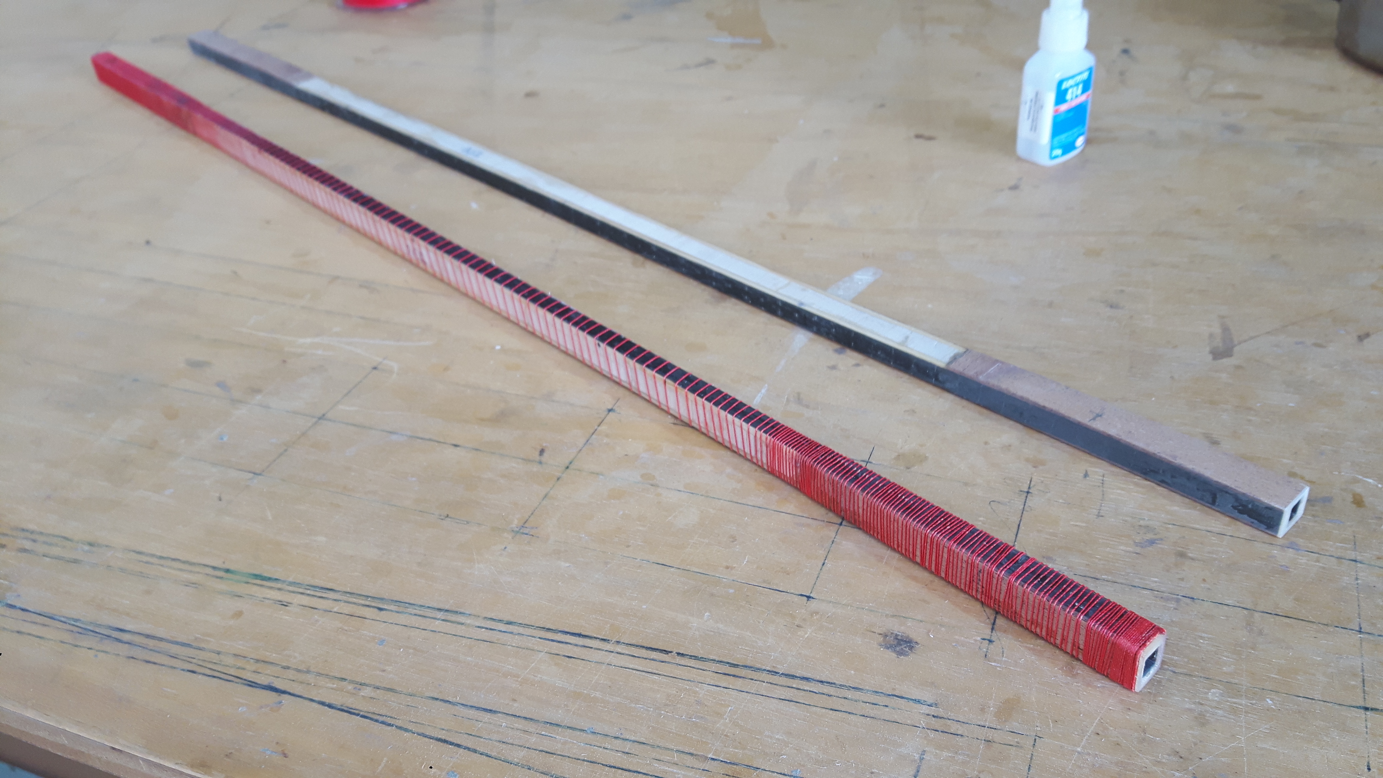

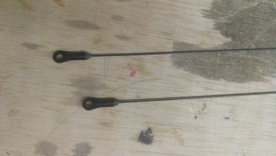

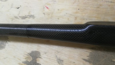

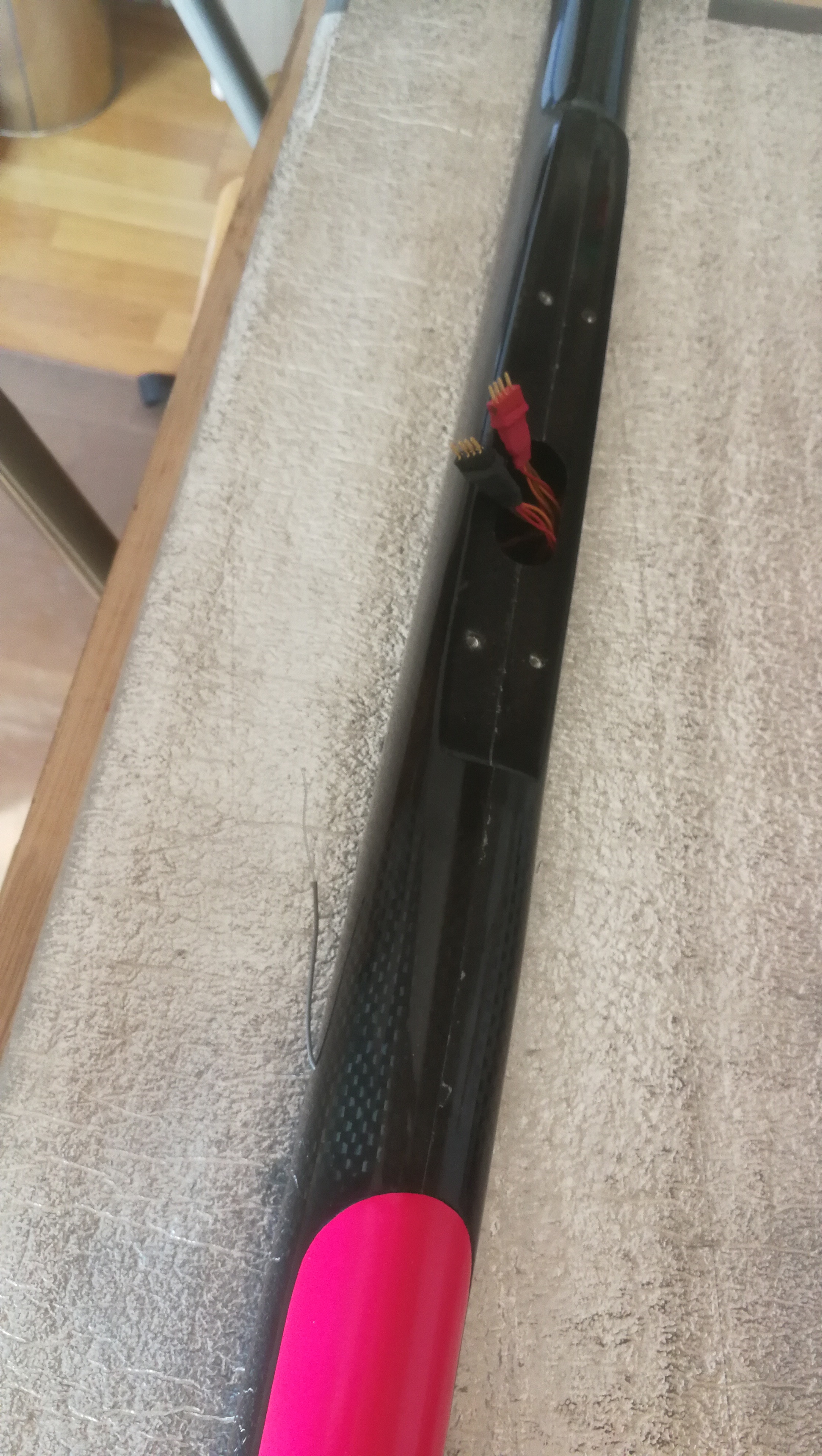

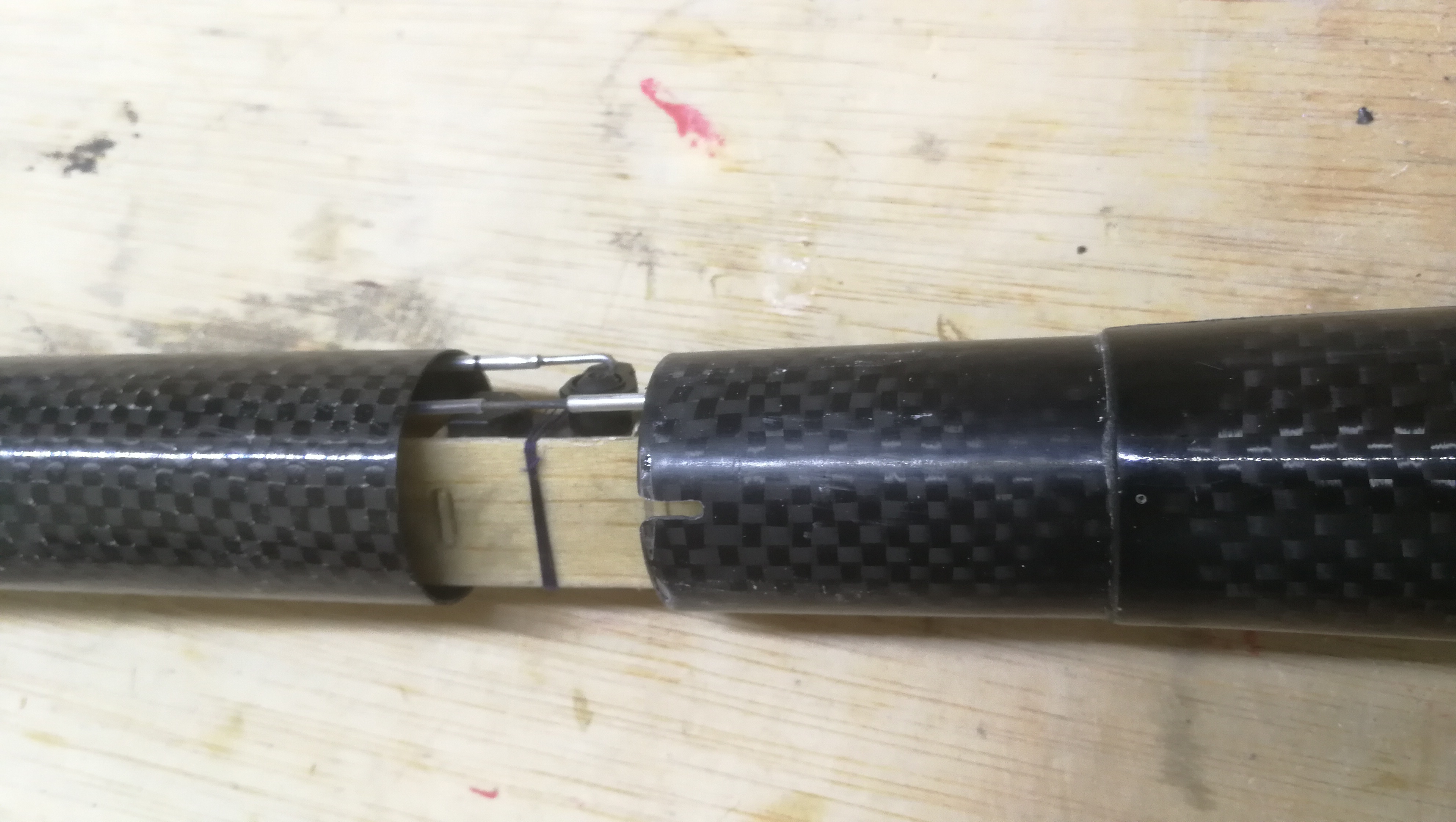

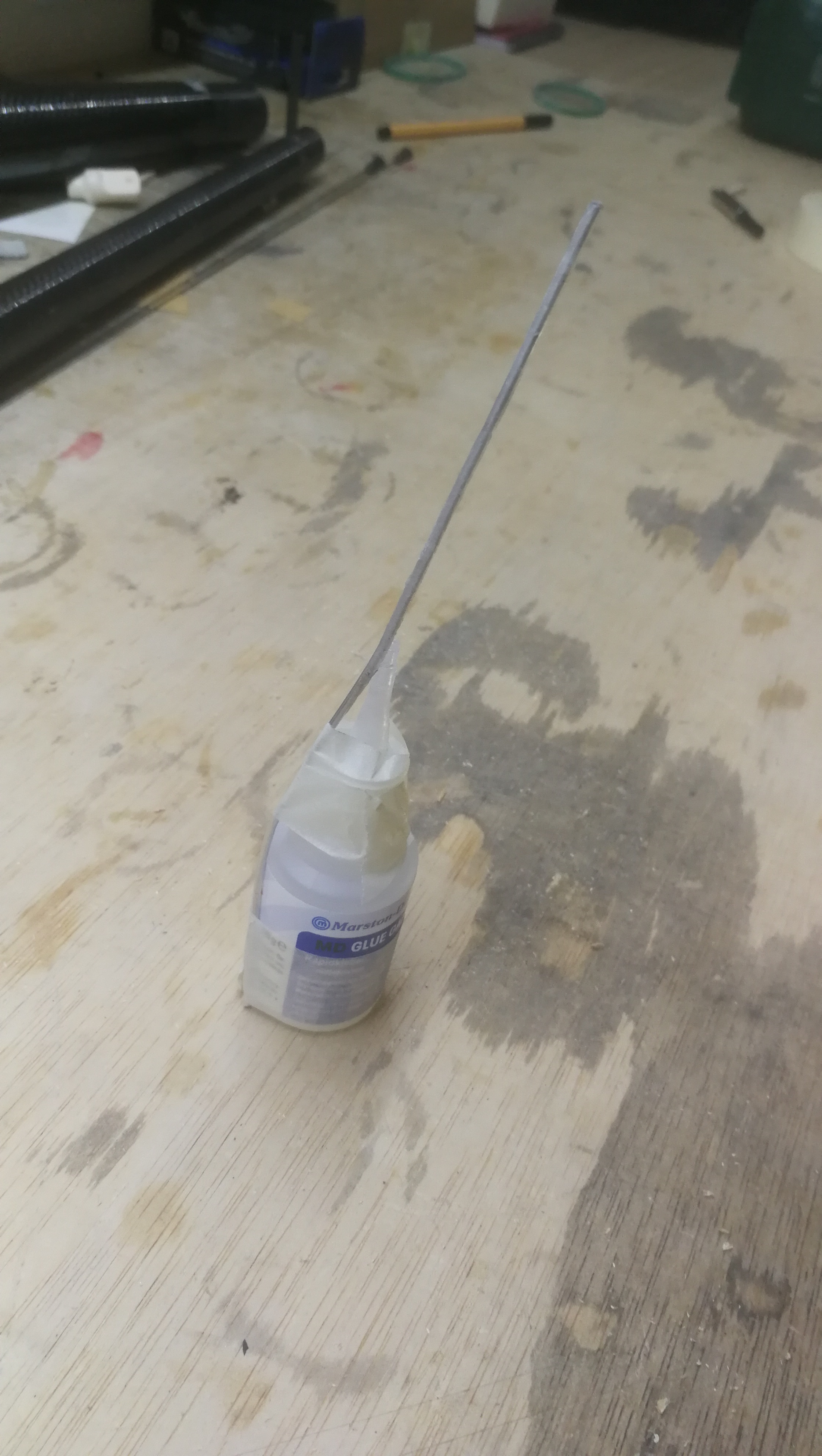

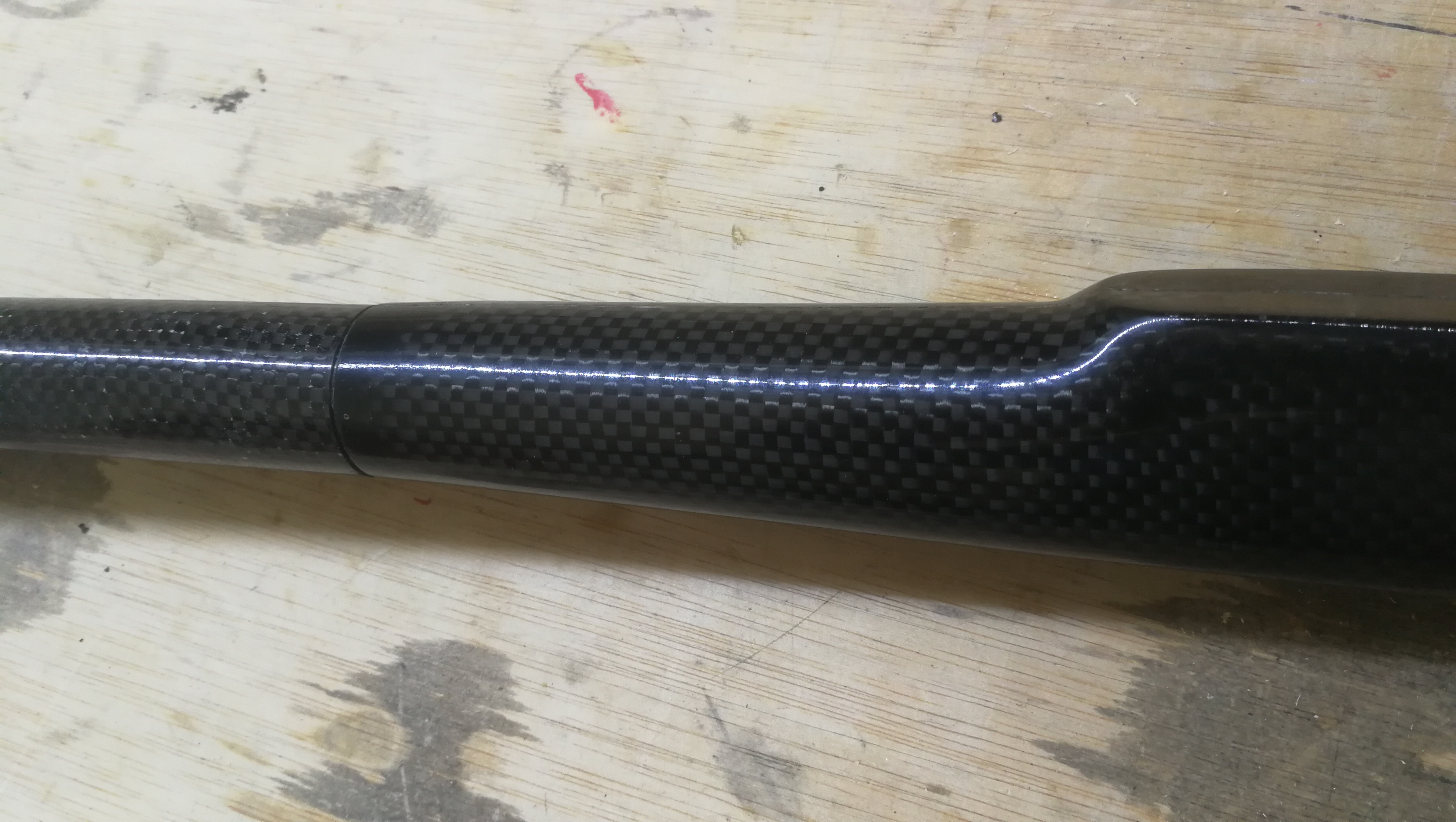

Ahora q ya he terminado la parte más difícil solo queda comprobar que todas las piezas encajan. Uno de los puntos más delicados es la unión del boom con el fuselaje, con la bancada de servos y transmisiones por en medio. Después de algunos ajustes y golpe de lija, todo ha quedado como estaba previsto.

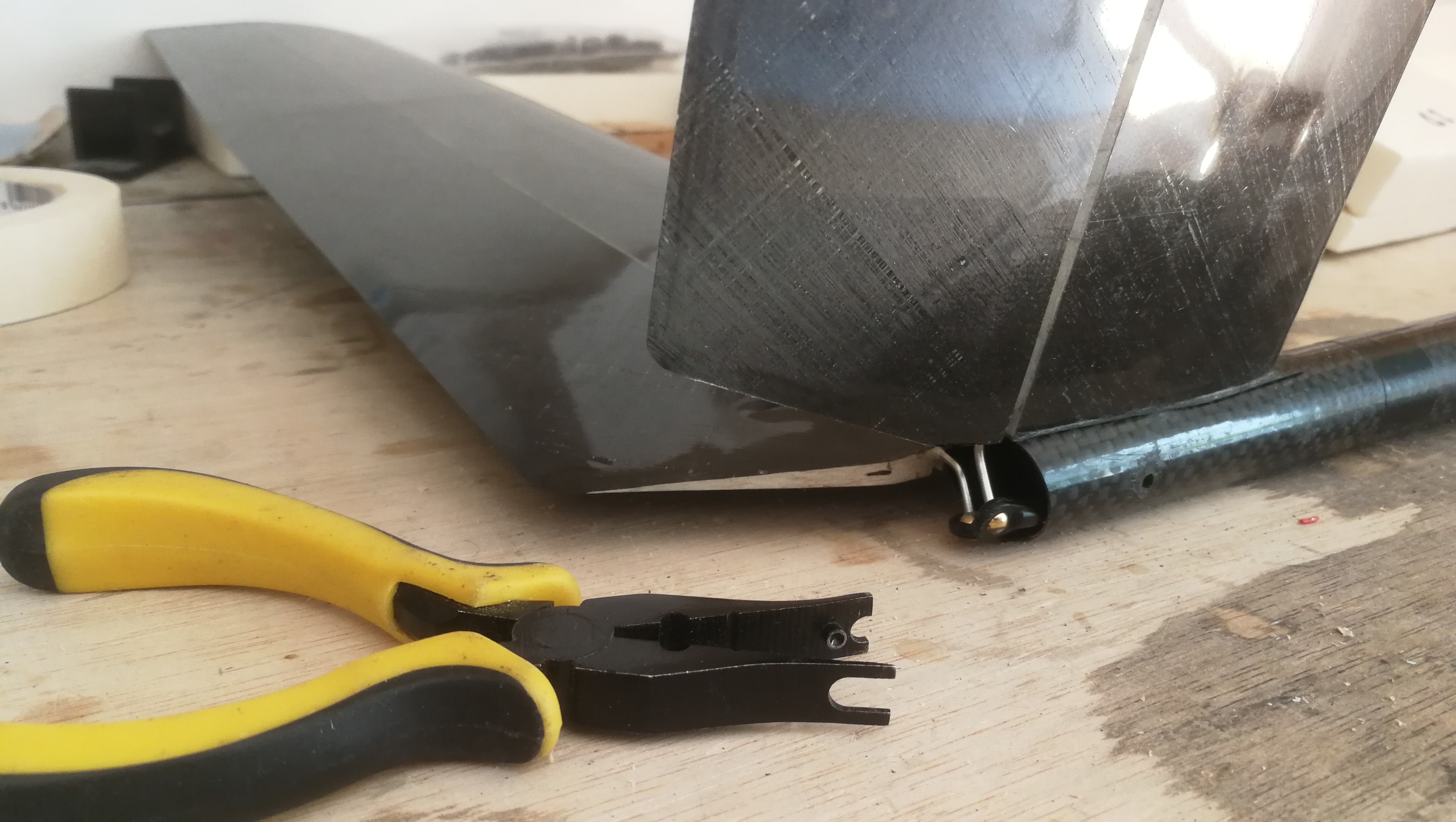

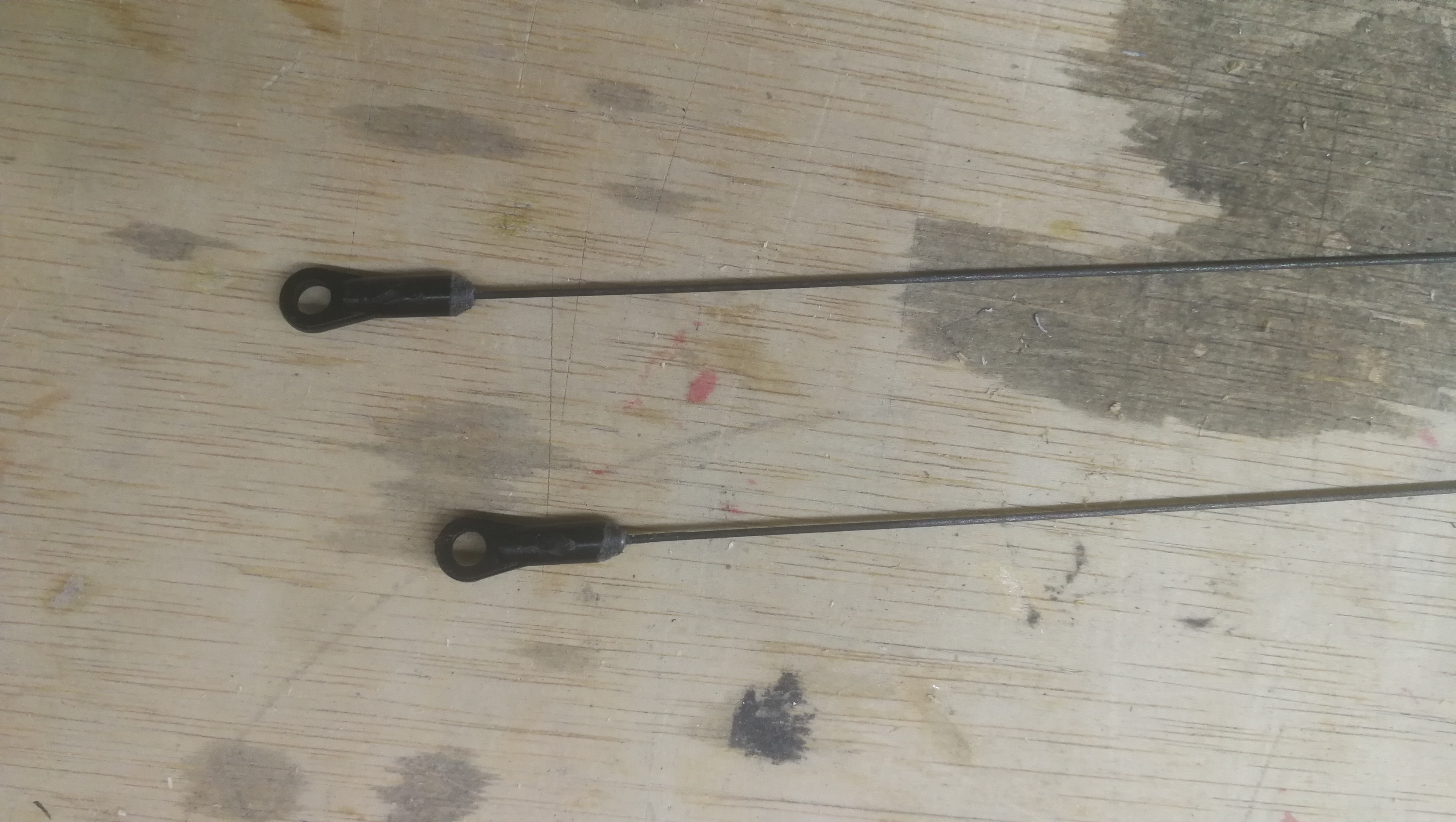

Para las transmisiones he usado varilla de carbono de 1mm y funda de teflón. Para posicionarla y engancharla en el boom el consabido sistema de los imanes y el ciano fluido. Para llegar al punto de aplicación del ciano le he puesto una varilla a la botella.
Para montar las rotulas hay que usar las alicates especificas.
Para terminar el fuselaje también he montado la bancada cortafuegos y los anclajes del ala. El siguiente paso, el cableado y las transmisiones de las alas.
Ya queda menos!!

Por Juande
#1408763
¡¡¡Impresionante Miquel!!!

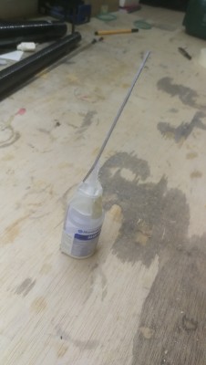

Se supone que la varilla permite que las gotas de cyano resbalen por ella y lleguen hasta el interior de la caña del fuselaje... muy ingenioso y sencillo, en tu línea, que haces que lo complicado parezca la mar de sencillo.
Enhorabuena y ya queda menos para la prueba de vuelo.
Seguimos tus pasos.

Juande escribió: ↑
Sab, 29 Ago 2020 16:32
Seguimos tus pasos.
Exactamente. Puesto boca abajo las gotas resbalan y las colocas donde te interesa. En este modelo es especialmente importante, pues en las fundas hay que dejar la zona de la unión con el fuse (unos 5 cm) sin pegar.
Saludos y me alegro q os guste.

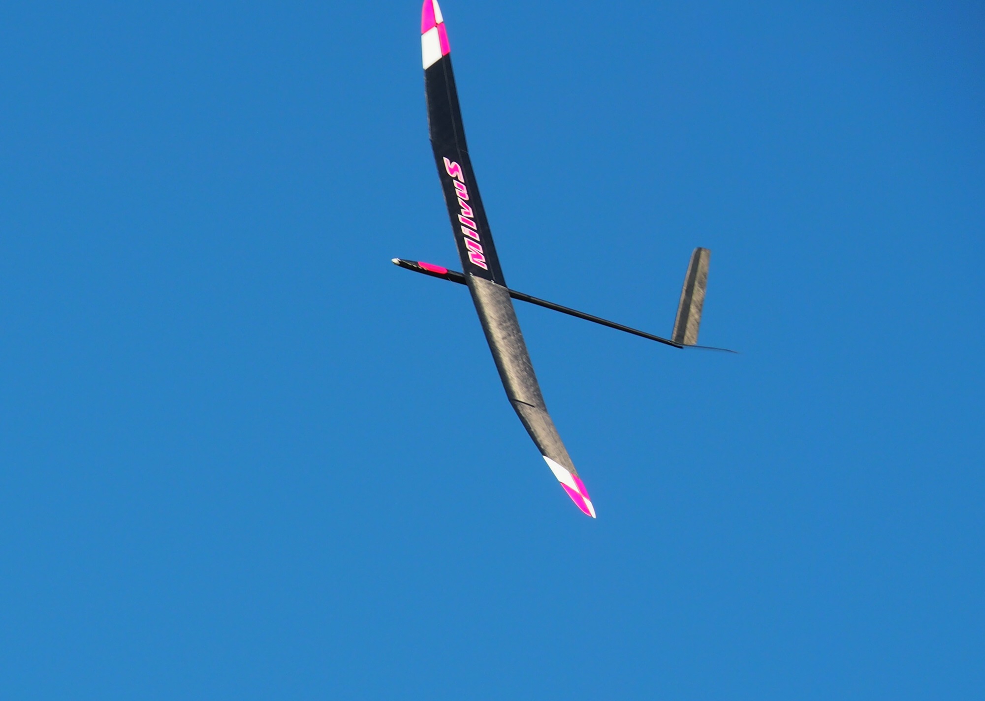

Por Miquel
#1408943

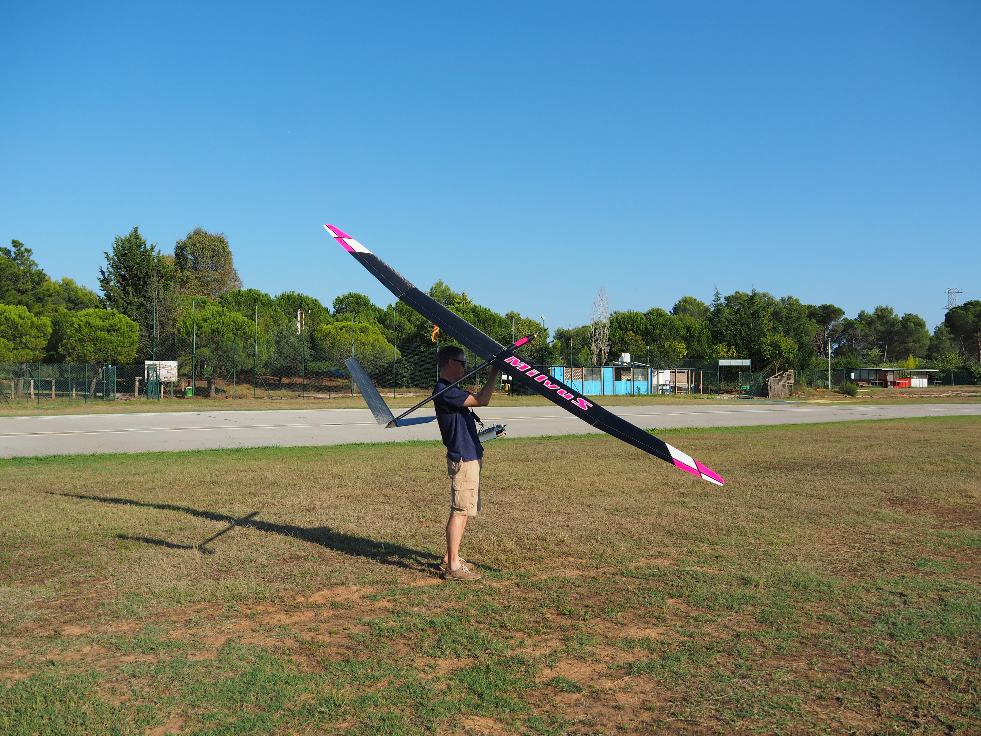

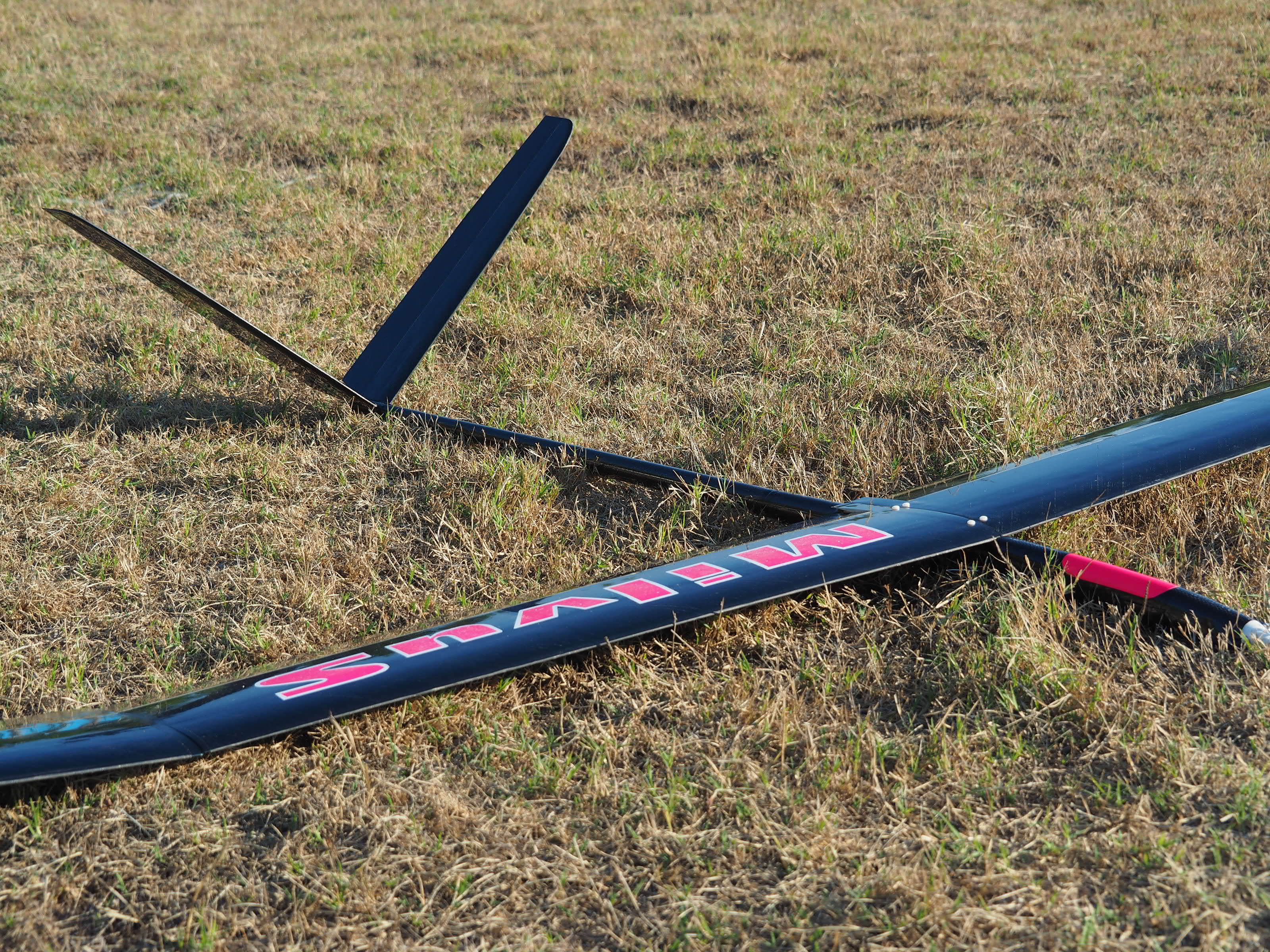

Bueno,
Pues al fin llegó el día del estreno.
Aquí me tenéis con la criatura
Después de acabar el montaje de servos, RX, motor y demás, y ajustar los parámetros en la plantilla Esoarplus 300, solo quedaba ir al campo a probar el modelo. De peso ha quedado en 1250 gr.

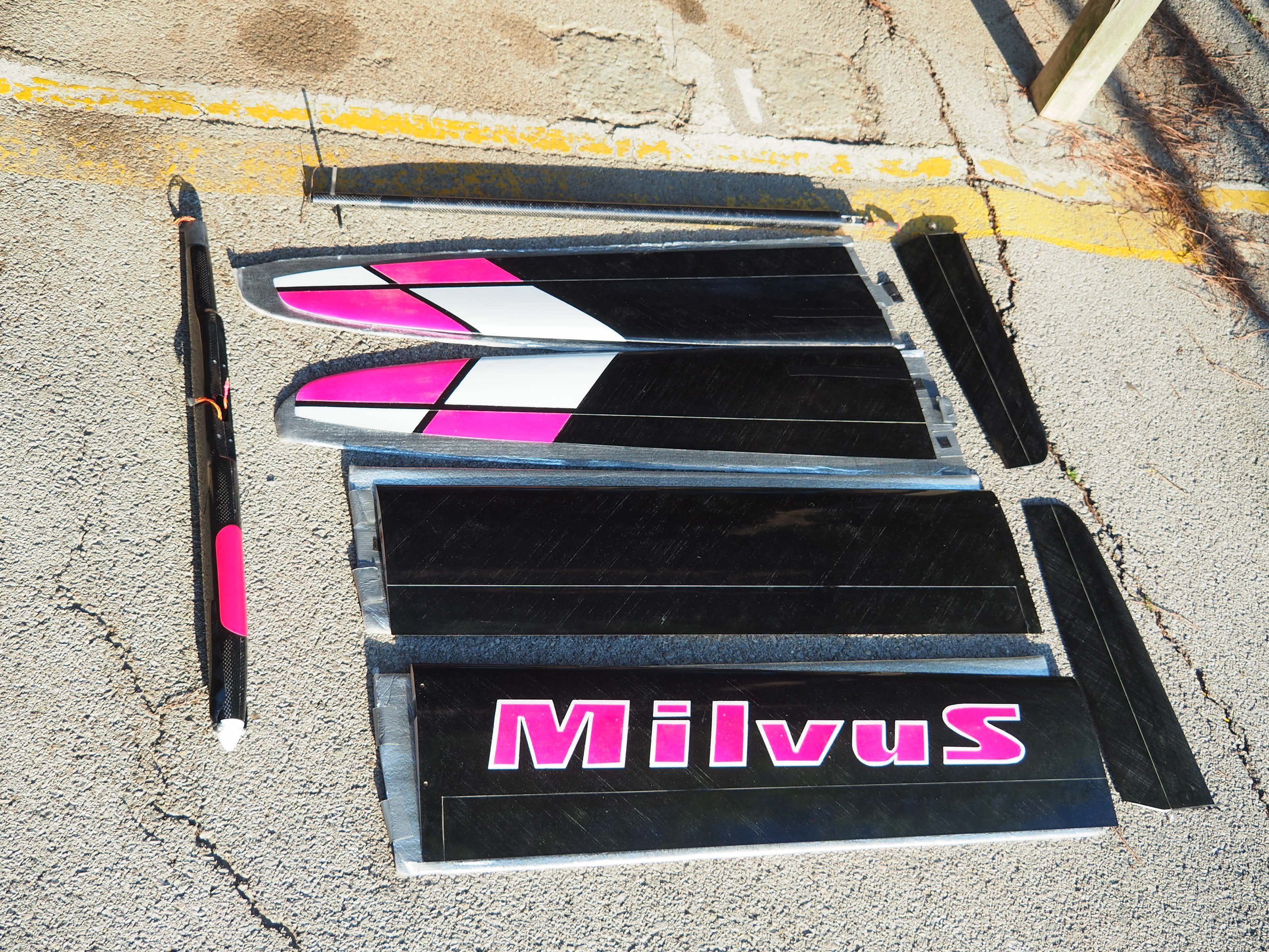

El montaje en el campo ha sido muy rápido y cómodo. He trabajado bastante este aspecto, pues al ser un modelo con tantas piezas, no quería perder mucho tiempo en el montaje. Las colas son la parte más entretenida, pues hay que conectar las dos rotulas. Se fijan al boom por la pestaña con un poco de cinta. Después hay que conectar los cables de servos y el boom encaja perfectamente al fuselaje y ya queda alineado.

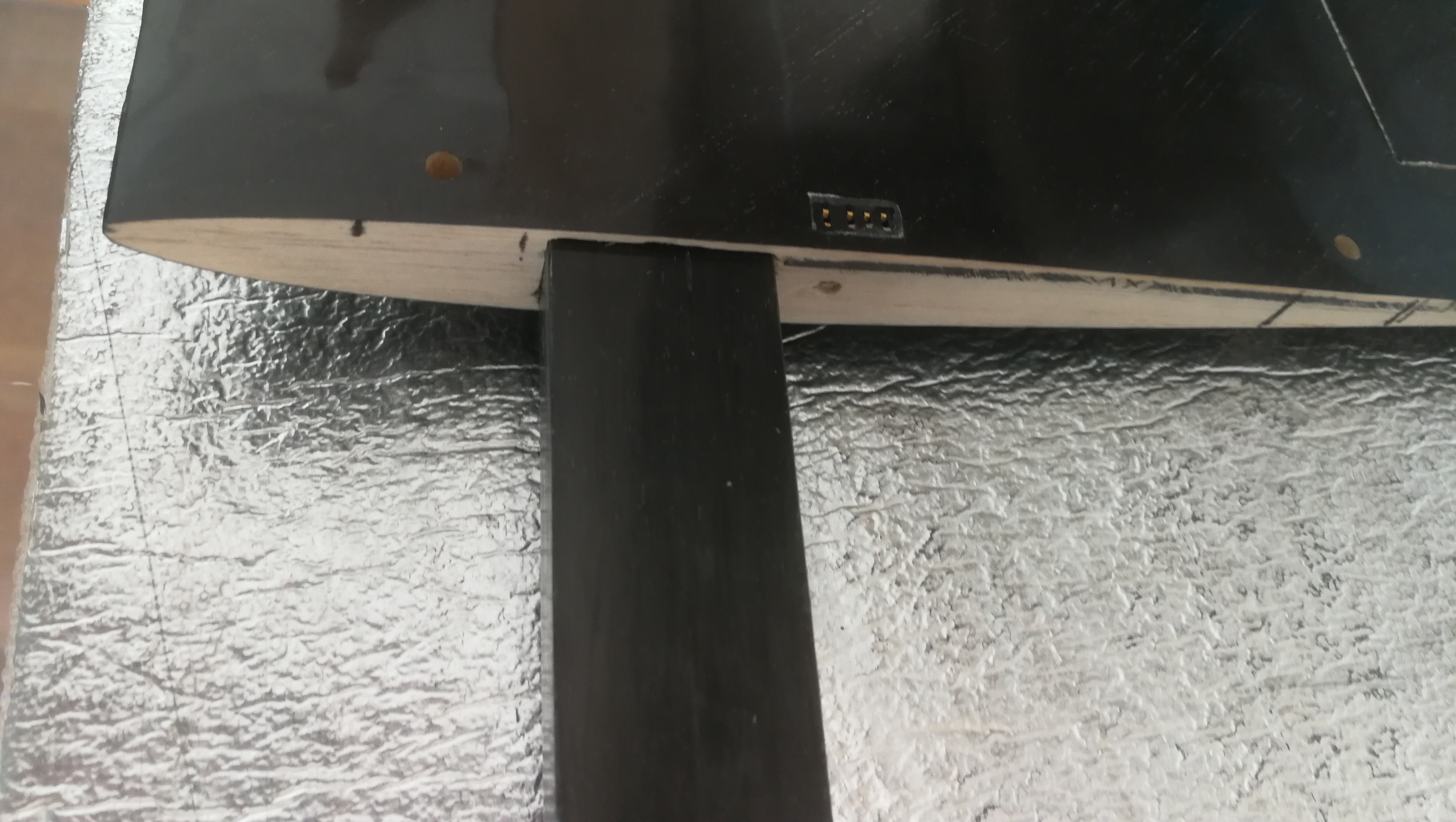

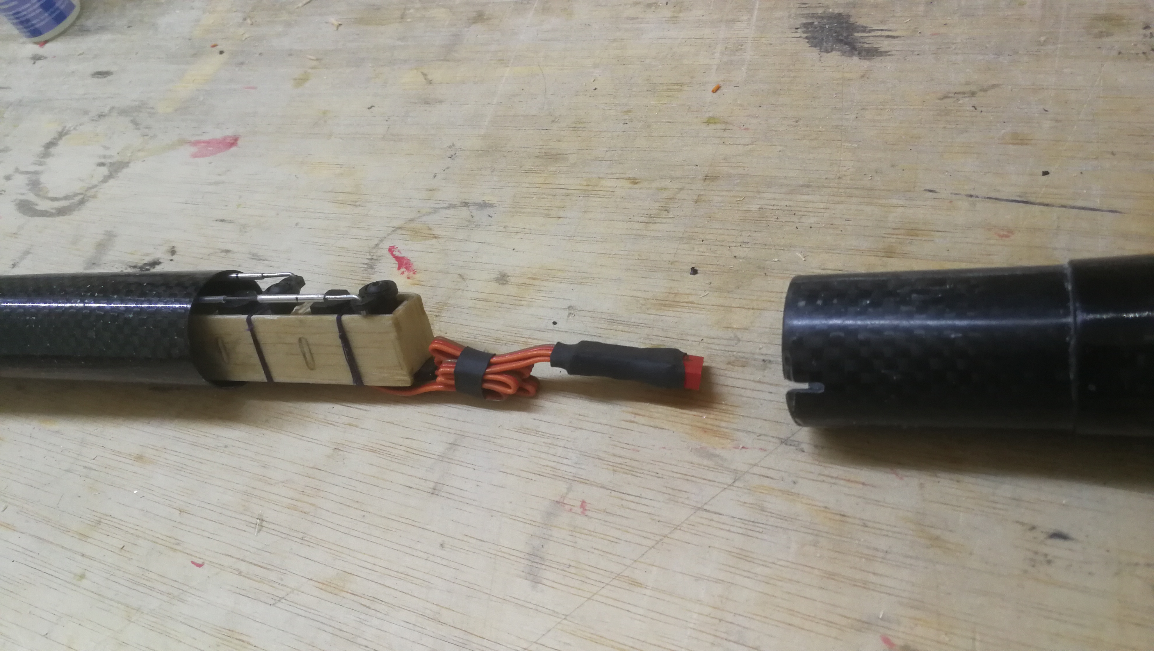

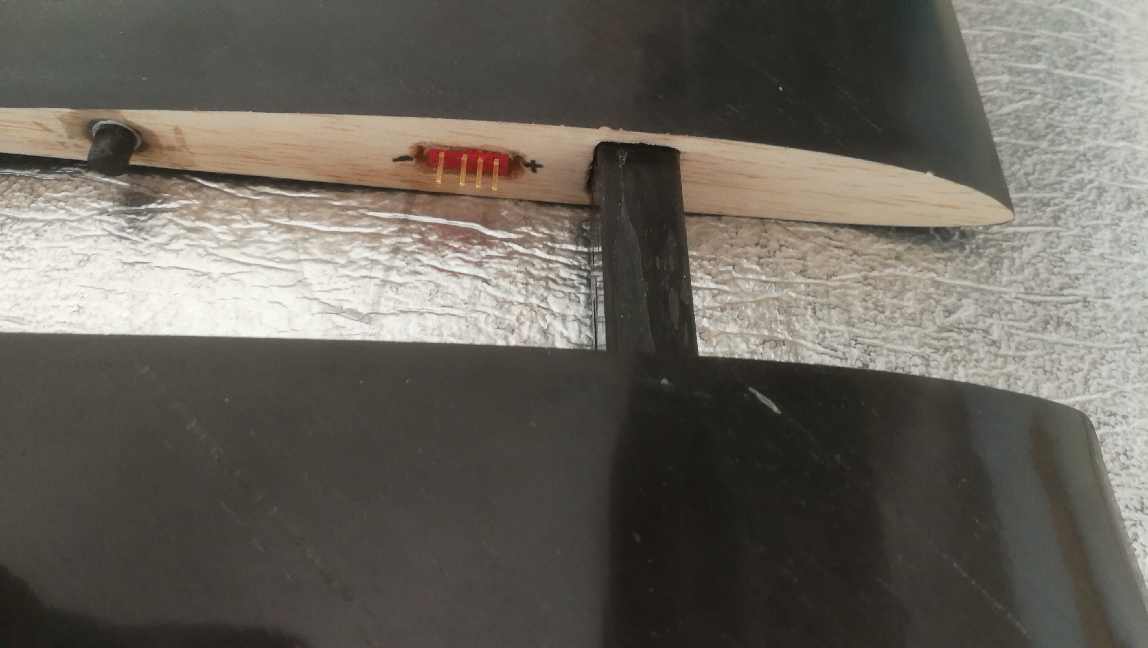

Para el central de las alas solo hay que colocar la bayoneta, y ya queda fija con los cuatro tornillos de anclaje. Los cables también van con una conexión deans para cada semiala que nos aseguran una buena alimentación de los servos. Para los marginales, bayoneta y un poco de cinta adhesiva para fijarlas, las conexiones ya van en las costillas de la unión.
Totalmente desmontable para transporte.
Bayoneta central y conexión servos
Asiento del ala y cables conexión servos
Conexión de la semiala. Sin cables.

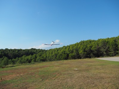

Otra vez un chequeo de todos los mandos y el primer lanzamiento sin motor. El modelo sale muy recto y se alarga muchísimo en el campo. Prácticamente no hay que trimar de profundidad, lo que indica la corrección de las incidencias.
Una vez en vuelo, y pasados los primeros minutos empiezo a relajarme y a disfrutar del vuelo. Las buenas condiciones me permiten coger alguna térmica y probar el modelo en su salsa... Las primeras impresiones, a parte de reglajes de cantidad de mando y diferenciales, son muy positivas. El modelo se mueve muy rápido y estable. Penetra muy bien contra el viento, y se desplaza sin perder altura. En comparación con mis anteriores modelos, se ha reducido significativamente la resistencia (drag), cosa que permite explorar más volumen de aire en busca de las térmicas. (ahí se nota la cola en V y el menor espesor del perfil).
En giros en térmica tengo que acabar de ajustar mandos y CG, pero lo veo con muy pocas inercias y muy maniobrable.
Despegando
En vuelo
Aterrizando
En fin, estoy muy satisfecho con el resultado y creo que he cumplido los objetivos que me había marcado al empezar este proyecto. Ahora solo espero que mejore la situación Covid y podamos encontrarnos pronto en algún concurso.
A vuestra disposición para consultas. Me haría ilusión que alguno de vosotros se decida a construirlo.
Saludos y buenos vuelos.
Miquel
Última edición por Miquel el Lun, 07 Sep 2020 19:42, editado 1 vez en total.

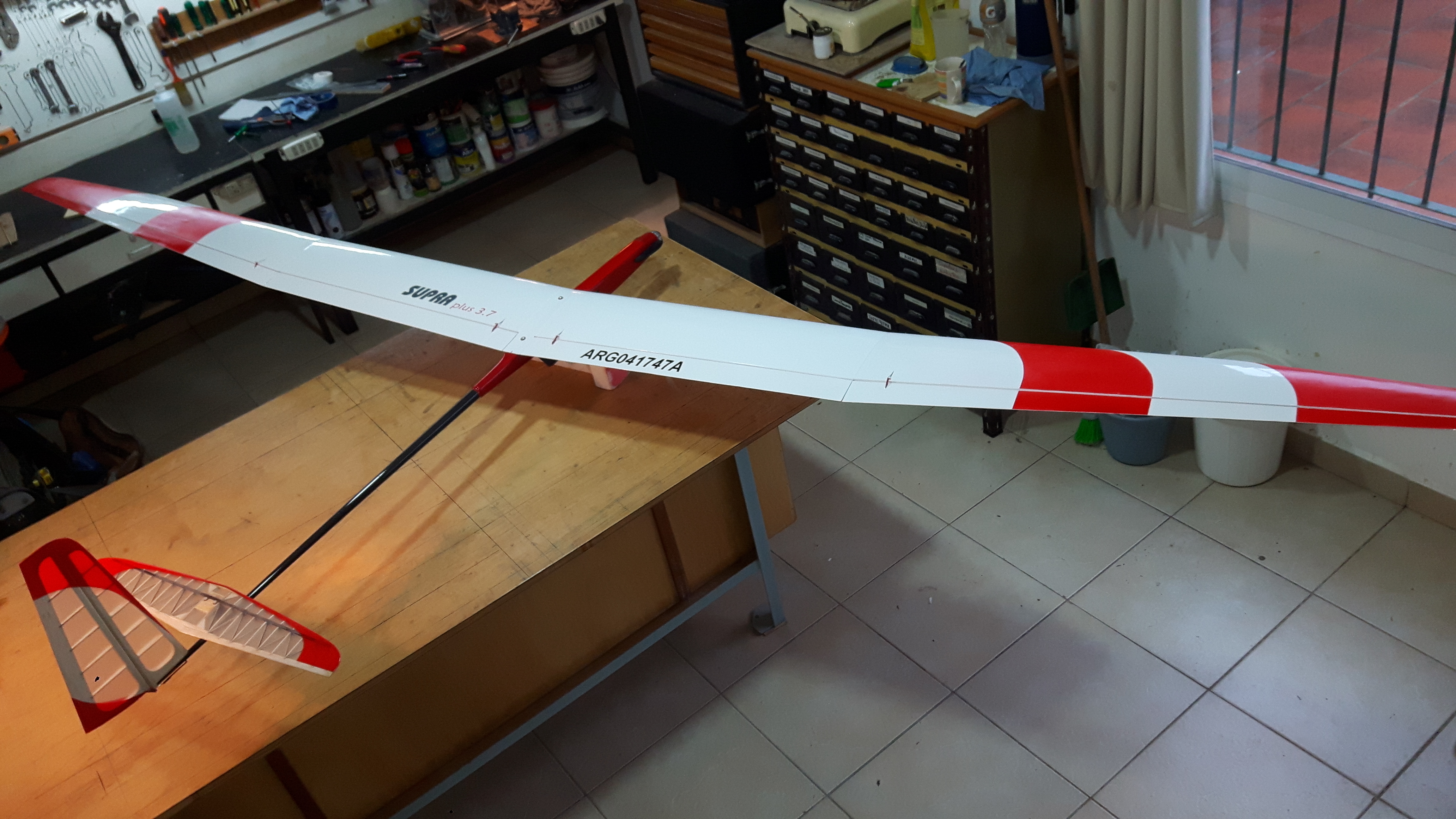

Te escribo desde Argentina y quiero antes q nada felicitarte por tu excelente trabajo.
Soy nuevo en el F5J, pero soy constructor y aficionado al vuelo termico de toda la vida.
Acabo de terminar y estrenar un supra, que alargue a 3.70 mts. Fue construido en nucleo de foam y enchapado en madera de quiri de 0.7 mm. el peso final en vuelo es de 1690 grs. con bateria de 1300mA.
si bien estoy muy atrasado respecto a vuestros proyectos, creo que este modelo me va a servir perfectamente para hacer escuela e insertarme en concursos locales de la categoria.
La idea es comenzar una nueva ala, esta vez laminada en rovim de fibra de 48 gr/dm, y poder asi bajarme a un peso final de 1500 gr en vuelo.
La consulta es si a este nivel de pesos valdra la pena pasarme a perfiles Syner J. En vez de usar los AG originales..
Y en todo caso, donde podria conseguir las tablas de coordenadas de dichos perfiles, y como irian distribuidos en una ala de 6 planos como la del supra.
Muchas gracias.

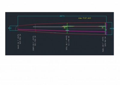

MIQUEL, TE COMENTO Q LOGRE DESCARGAR LOS ARCHIVOS DAT DE LOS SYNER J.
AHORA DEBO ANALIZAR COMO DISTRIBUIRLOS EN LA PLANTA ALAR DE 6 PLANOS QUE TIENE EL SUPRA.
Sugerencias bienvenidas..
SALUDOS

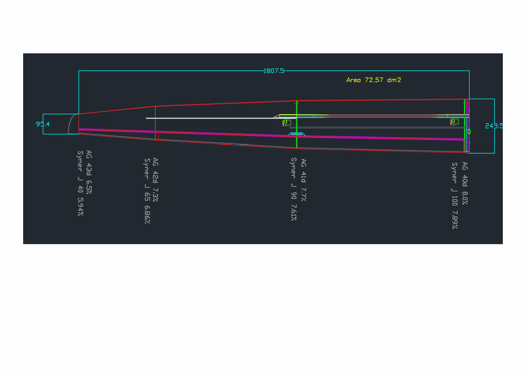

#1409229
Miquel,
siguiendo una progresion medianamente logica, estimo que los reemplazos podrian establecerse asi:
Ag40d 8% : Syner J 100 7.89% (Raiz)
Ag41d 7.7% : Syner J 90 7.61%
Ag42d 7.3% : Syner J 65 6.86%
Ag43d 6.5% : Syner J 40 5.94% (Punta)
como lo ves?
Gracias.

#1409304
Miquel, Raul, como ven esta propuesta?
migracion de perfiles.pdf
Ag40d 8% : Syner J 80 7.33% (Raiz)
Ag41d 7.7% : Syner J 65 6.86%
Ag42d 7.3% : Syner J 50 6.36%

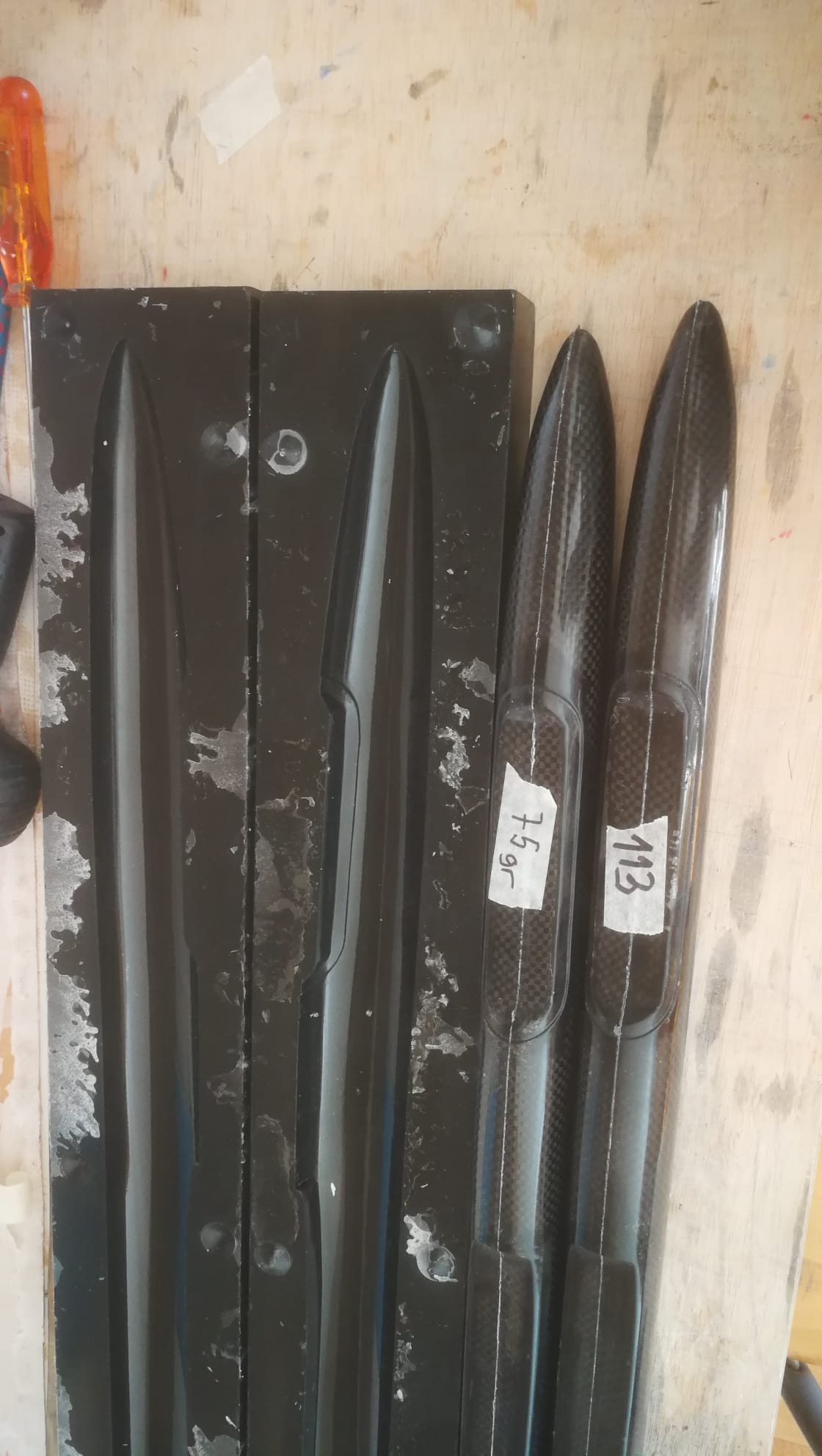

115g es el peso del fuselaje solo? (sin el boom).
Por Miquel
#1413360
Hola Patrick,
Si, es el peso del fuse sin el boom.
He hecho una version más ligera tanto del fuse como del boom haciéndolo menos pesado de cola lo que me ha permitido quitar 20 gr de plomo del morro y rebajar unos 60 gr. en total. Ahora el modelo se queda en los 1200 gr.
El más ligero solo lleva una capa de carbono 168 entre dos de vidrio de 50 gr y los refuerzos.
Por otra parte estoy acabando unas alas para viento con el larguero reforzado y tres capas de Unidireccional de 30 gr.
