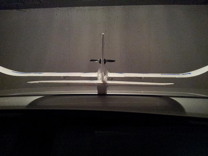

Hola a todos.
Ask, siempre compruebo en parado si los alerones, flaps y timón están desajustados. Antes de lanzarlo me paso al menos 5 minutillos ajustando todo para que esté bien. Lo que creo que pasa, es que puede que el fuselaje esté retorcido. En el último vuelo, allá por enero, lo dejé en el tejado de la universidad de Gijón toda la noche, no lo pude ir a recoger hasta la mañana. Se pasó toda la noche colgado de una barandilla y no se si se deformó o algo así.....
En un principio, los alerones flaps y timón tienen el mismo recorrido hacia un lado como hacia el otro.
JLT, ¿Sabes donde queda la monchina no? justo donde están construyendo el nuevo hospital. hay un "prao" de al menos 100m x 100m bastante lisos. Creo que algún forero voló hace tiempo por aquí, según he leído en algún post. Yo fuí ayer y no había nadie, así que realmente, para estar en Oviedo, no está mal.
También probé cerca de casa, por la zona del mercadona de la corredoria. Cerca de las vías de tren. Hay un "prao" bastante majo, pero hay unos caballos e igual se asustan....
He de probar con plástico caliente a ver que tal queda.
Un saludete!!!
Editado:
He comprobado que el "Chasis" no esté torcido...jajajjaja.
Lo único puede ser las puntas de la cola, tanto a la derecha como a la izquierda están un poco torcidas, pero no creo que suficiente como para que afecte tanto....

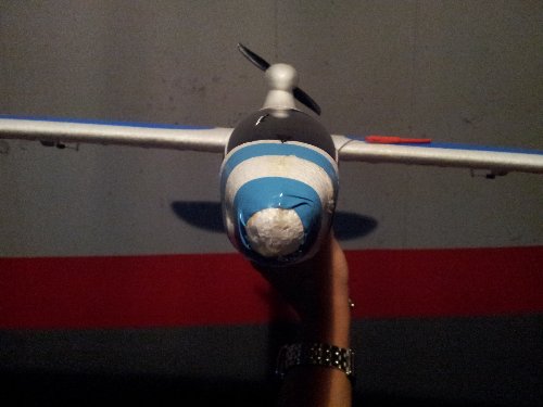

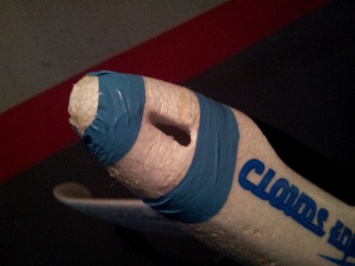

Hola a todos.
Bueno, el clouds ya está arreglado.
Al final, con la pistola de plástico caliente ha quedado genial.
Des pués le he dado unas vueltas de cinta aislante para darle un poco mas de consistencia, ya que la batería aprieta bastante por dentro y tengo miedo que abra de nuevo.
Os pongo unas foticas:

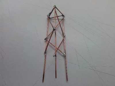

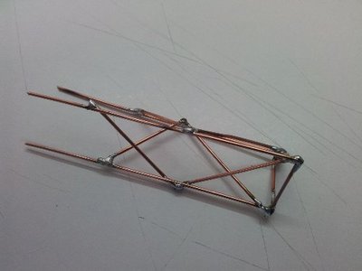

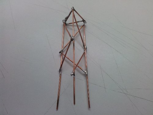

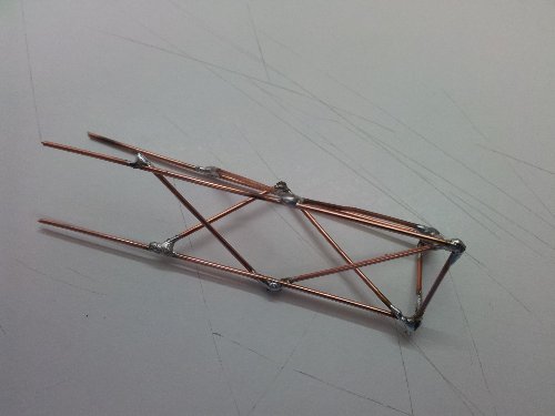

También estoy pensando en fabricarle un tren de aterrizaje al clouds y me he puesto a fabricar una pequeña estructura para ver que consistencia tiene. lo he echo con el alma de cobre de un cable de antena y soldandole trozos más pequeños formando "triángulos" para darle consistencia. De largo mide unos 7cm (para que sepais que tamaño tiene), le he puesto alrededor de 4 kg encima y los ha soportado perfectamente. Ahora se que puedo fabricar una estructura resistente, lo que me queda es diseñar como anclarlo al clouds....
¿alguna sugerencia?

La pistola de plastico te refieres a la de silicona en caliente? yo sigo pensando que es mejor el epoxy para los golpes fuertes, pero ya cada uno...
Yo le puse hace unos meses un tren del Haw Sky, que lo modifiqué con una cuerda más fuerte y con un segundo eje entre ruedas , y no veas lo bien que funciona. Si le pego golpe al aterrizar se mueve un poco, pero como entra y sale a presión, no hay problema. Lo vuelvo a meter, y listo. Lo cierto es que desde tengo el tren no se ha vuelto a dar ni un solo golpe al fuselaje, pues se los lleva el tren y no el avión. Y si el terreno es malo, le coloco unas ruedas muy ligeras de 50 mm y despega y aterriza perfectamente.

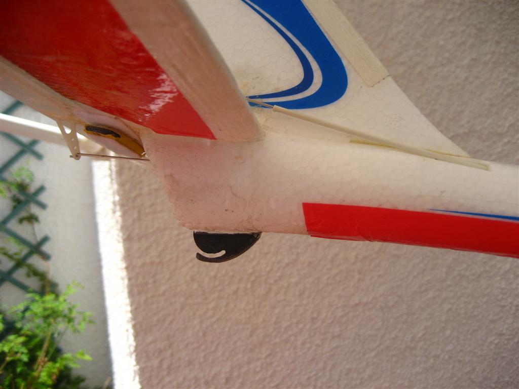

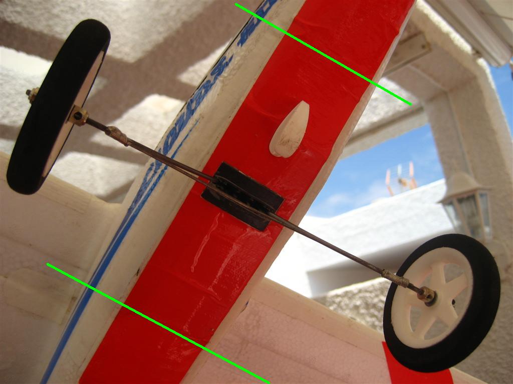

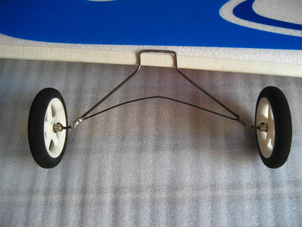

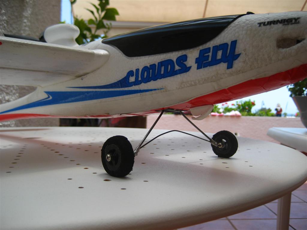

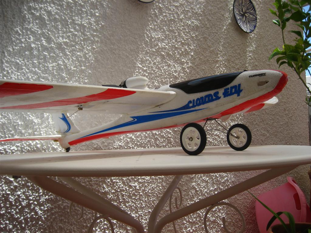

Aquí tienes unas fotos. Y ante todo, perdón por el rollo, pero creo que es necesario si se quiere detallar:
Primero corté una lámina de contrachapado de 1 mm de la forma del fuselaje, y le hice una hendidura del mismo tamaño que la de la base de plástico del tren; y pegué esta base de plástico al contrachapado con epoxy. Luego hice una hendidura en el avión, lo justo para que la base del tren entrara forzada. Tiene sobre 1 cm de fondo, con lo que por dentro se queda al mismo nivel del fuselaje.
Y pegué el conjunto base del tren/contrachapado, al fuselaje. La longitud del contrachapado es aprox. la que está marcada entre las rayas verdes de la foto 2.
Es importante el punto donde pones el tren. Tiene que estar algo adelantado, pues al tener la hélice detrás, si lo pones bajo las alas el avión pica enseguida, y no hace la carrera de despegue. Donde lo tengo yo va bien.
Encima puse una cinta americana sobre toda la panza, cortando y dejando al aire la base del tren. Después una cinta roja para decoración y ver mejor el avión en el aire.
Como ves, también le he pegado unos patines de plástico, delantero y trasero, para salvar al avión de golpes con el suelo. Son muy efectivos. El delantero también asegura mejor el contrachapado.
A tener en cuenta: la cuerda que trae el tren original es un poco débil, y como de 1,5 mm. Yo he comprado cuerda de piano de 2 mm y me he hecho otros 2 trenes. Hay una gran diferencia de resistencia. Además, le he puesto una ballesta entre ruedas, que lo refuerza mucho más.
Cuando el terreno es malo, pedregoso, etc.., utilizo las ruedas grandes (que es casi siempre). De esta forma sortea mejor las piedras. Con las ruedas pequeñas se atranca con las piedrecitas.
Cuando es asfalto, cemento, o sea, un buen suelo, utilizo las pequeñas. Si fuera de hierba, cosa que yo no veo jamás, le quitaría el tren y listo. Ambos tipos de ruedas pesan casi lo mismo. Como ves, las ruedas originales, que son las pequeñas, están muy machacadas, y eso que las he utilizado mucho menos que las grandes, pero es que son más malas. Voy a comprar otras pequeñas, que serán de mejor calidad, seguro.
Finalmente, he sustituido los topes de rueda de plástico que trae el tren original, por otros metálicos con tornillos alen, como se ve en las fotos.
Te aseguro que desde que le he puesto el tren, se acabaron los golpes. Cuando el aterrizaje es duro, lo que sufre es el tren, incluso se dobla un poco o llega a salirse, pero el avión ni se entera. Lo pones otra vez, y listo. Y así llevo unos 6 meses, volando casi todas las semanas. También le he puesto unos patines por debajo de las de las alas, y cuando se dobla en el suelo, tocan los patines, pero nunca el corchito.
Y, para rematar, y que no me suceda lo que a tí te ha pasado en el estabilizador de cola, le he metido - haciendo un surco- una varilla de fibra de carbono de 3 mm de punta a punta, pegada con cola. No hago foto porque no se ve, ya que lleva encima una cinta americana y la cinta roja también.
Total, que va preservado de golpes, y pasan meses y meses sin que lo tenga que retocar.
Animo y a protegerlo, que luego nos hace pasar muy buenos ratos.
Por cierto, el peso del tren con las ruedas, es de 30 g., o sea, que el avión ni se entera. Solo que he tenido que compensar un poco con un peso trasero de 15 g. En cuanto a maniobrabilidad, no he visto que se pierda nada.
Espero que te sirva. Ya verás que gustito da despegar y aterrizar una y otra vez con ruedas, y no aporrizar.
Pd.- No entiendo como ha bajado el movimiento de este hilo del foro. ¿Es que ya no se vuela este avión? ¿No hay nuevos pilotos? Vaya con la crisis!!!

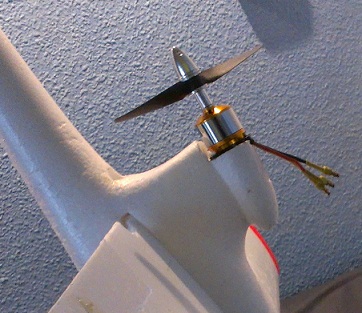

Hola a todos!!
Después de haber volado un poco creo que por 2010 con este modelo decidí volver al hobby y esta vez si he volado hasta acabar dominando el modelo, me animé y corté las alas, vaya cambio!
Noté que el motor ya suena más flojo y los imanes se salen un poco a cada vuelo.
He decidido cambiar el motor por este que compré en su día para un EasyStar que destrocé:
http://www.tormodel.com/catalog/product ... cts_id=709
He pedido un variador de 40A, y compré unas nanotech de 2200mAh para jubilar las Zippy que ya tienen 2 años y muchos golpes y lo he lavado entero para que vuelva a ser blanco:
La cosa es que en la bancada original sobresale por la bancada en X que trae el motor y si quito la original y pongo solo una maderita con la torsión lateral supongo que se irá...
2012-10-15 19.04.59.jpg (60.83 KiB) Visto 3600 veces
He pensado ponerle un poco de madera de balsa a la bancada original, para subirla y hacerla un poco mas ancha fijarla con los tornillos con los que iba el motor original y luego poner encima este motor, que opináis? alguna idea mejor:?:
Gracias por vuestro tiempo!
#1172135
Yo hize una bancada en X con contrachapado "del bueno" de 3mm y a esa bancada atornillo el soporte en X con tornillos de esos autorosca para madera
