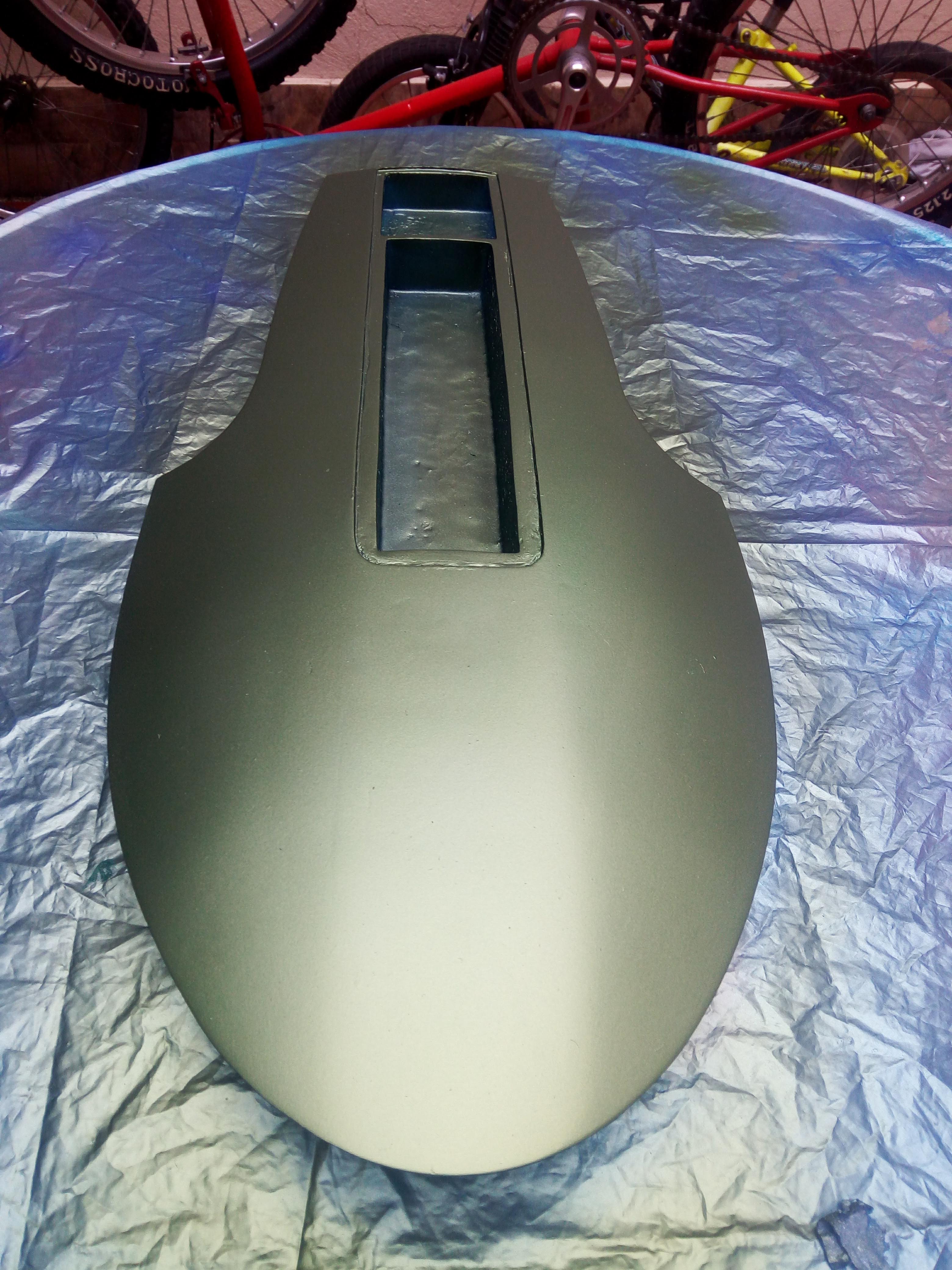

Por carlosgds1
#1324638
Me he dedicado a darle terminacion a la cabina para ver tecnicas de pintura, y bueno aca les dejo una imagen de como quedo luego de una pintura acrilica y resina de terminacion brillante.

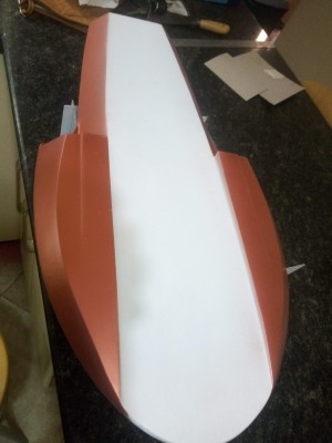

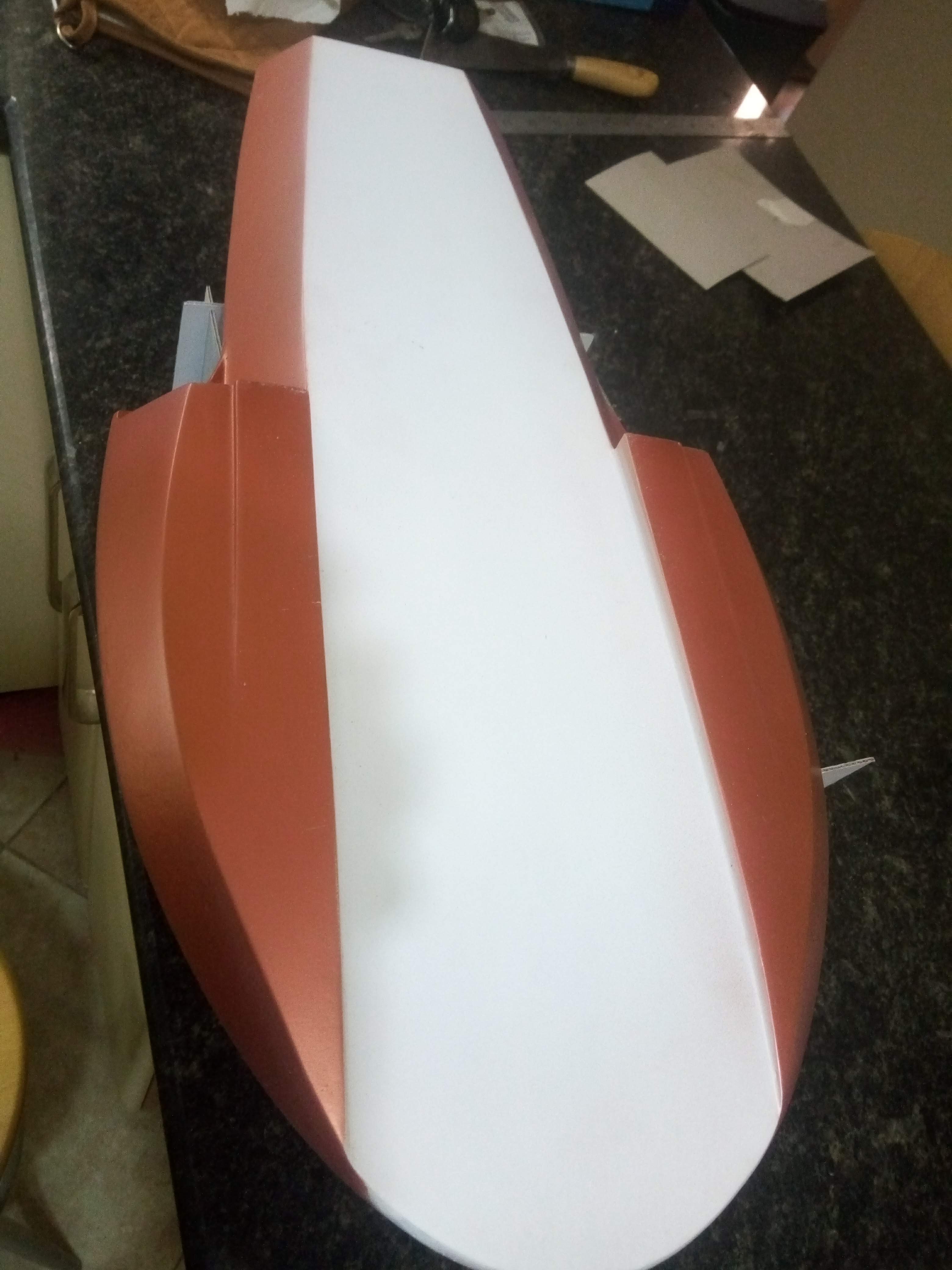

Por carlosgds1
#1353721
Como todo proyecto lo importante es seguir adelante, aqui les comparto algo de lo que hemos trabajado mi hijo y yo estas dos semanas de vacaciones.
Algo de masilla de carrocero, bastante lija y fondo.
Las fotos se las debo por problemas tecnicos pero estoy trabajando en eso

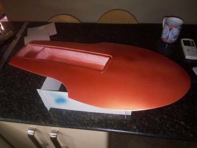

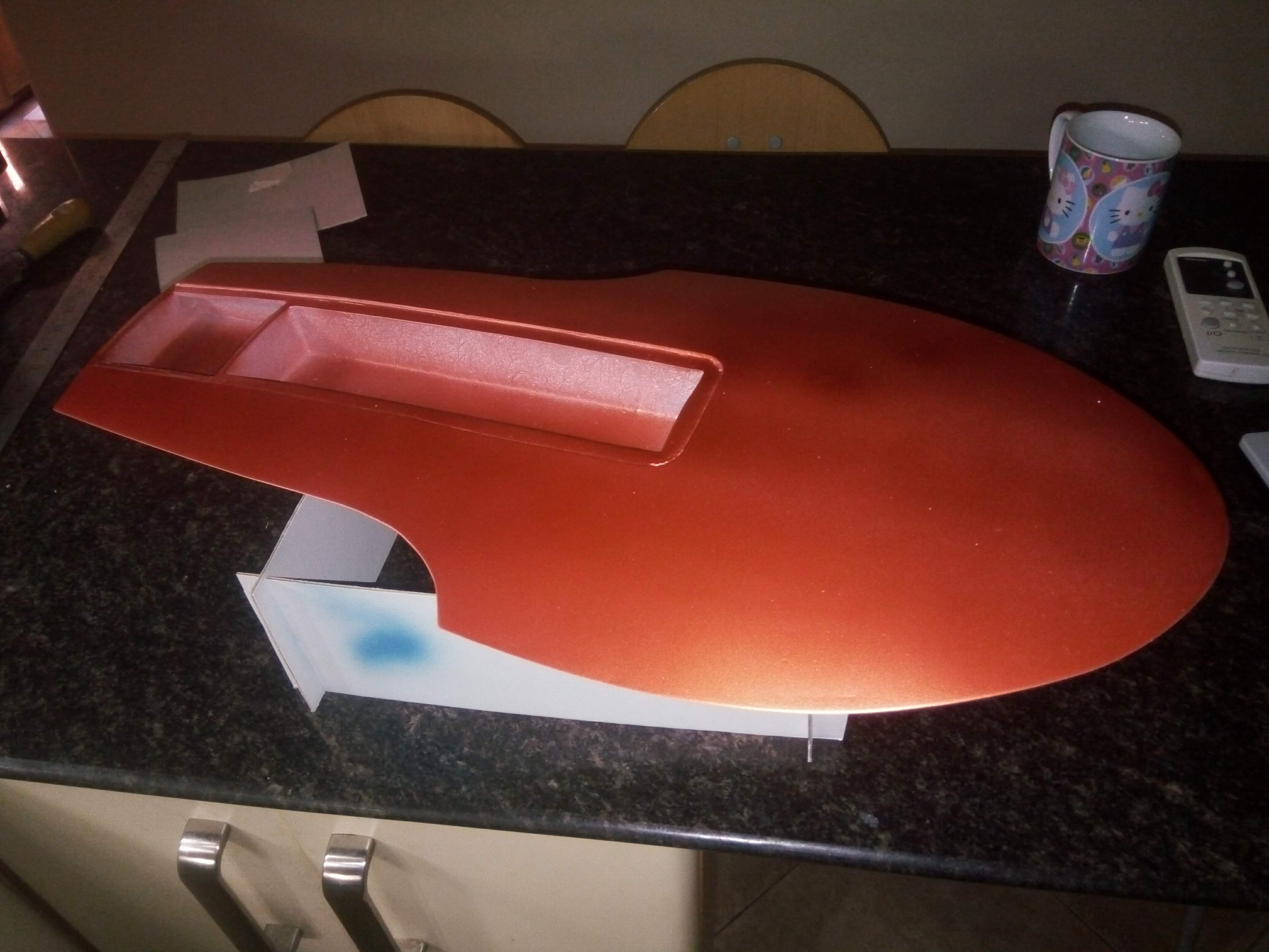

Por carlosgds1
#1392358
Ahora si color final
Asi queda, hay que rematar la cabina
carlosgds1 escribió:
Sab, 22 Dic 2018 2:32
Gracias, pues si, hemos decidido cambiarle nuevamente el color así que pronto posteare unas fotos a ver si ya la dejo quieta y me pongo con la mecánica
