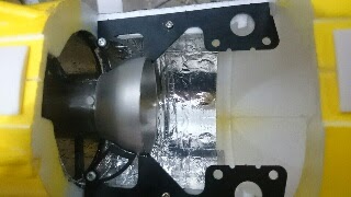

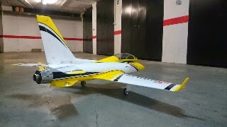

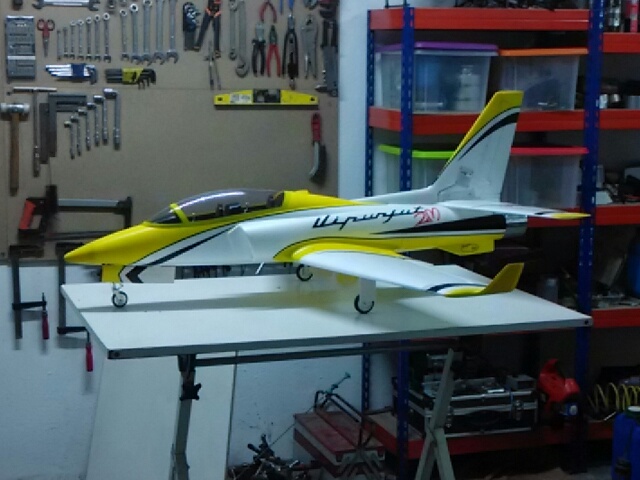

Hola compañeros una vez más me gustaría compartir dos proyectos, uno ya realizado con rotundo éxito y otro en marcha.

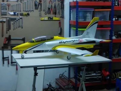

El primero es un viper de taf hobby, con la p20 el vuelo es acrobático y una auténtica pluma al aterrizar lo más suave ke he visto nunca. Realmente aconsejable.

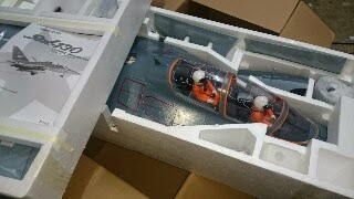

El segundo es un yak130 de ready2fly que me ha llegado hoy e irá motorizado con otra p20sx
Para el.viper cualquier duda podéis mandarme cualquier privado escribir por aquí o.como queráis, ya os iré poniendo avances del yak, saludos

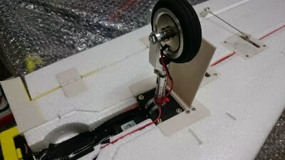

Gracias Javi torque, Respecto a Aco te pongo fotos de la conversión, esta también la compré en ready2fly y viene muy muy fácil para transformar no hay que hacer prácticamente nada y de refuerzo absolutamente nada, este avión viene muy bien y aguanta tela, lleva frenos eléctrico pero por experiencia te digo que los uso poco,es un avión ágil, pero muyyyyy noble en el aterrizaje y perdona casi todo, tengo videos puestos en YouTube, también os paso mi tlf por si por wasap os puedo mandar los enlaces etc 672766530, saludos compañeros

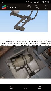

Unas preguntas para Jetfam
Es correcto el cg que dice el fabricante?
Hass tenido que poner mucho peso en el morro?
Utilizas las transmisiones de serie?
Mi problema es que la Sprite la tengo con arranque con aire, con lo que tendrá que ir más atrás para que me entre el soplador, lo que me obligará a poner más peso delante.
Félix
#1305288
Hola Félix, si el cg es correcto, yo llevo de peso casi en el morro dos baterías de 2s de 2500 y la batería que trae jetcat de 900, más el receptor y hopper, me queda un poco cabezón pero me gusta que esté así voy más cómodo.
Yo también compré la versión kit y las trasmisiones son las mismas, no hay problema, parecen endebles pero aguantan, poner siempre más reforzado sería aumentar el peso y en estos aviones el no aumentar el peso es una cosa que tenemos que tener bastante en cuenta
#1305289

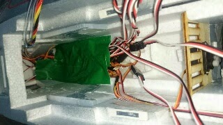

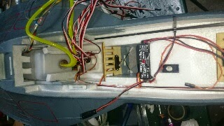

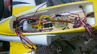

Félix te paso una foto que tengo de cuando estaba en montaje, justamente donde ves el hopper en las paredes del avion antes cada lado tengo una batería de 2500 y debajo del panel de madera la de 900 de la turbina, aunque ese sitio accedes por debajo del avion.
Y el receptor lo llevo justo justo al final en el morro lo más pegado al la pared de frente al hopper, espero que te sirva de ayuda.

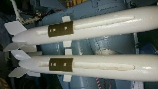

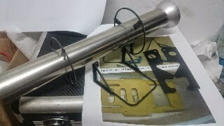

Bueno y ahora os paso fotos de algunos avances del yak, el sistema ke lanzará las bombas ya lo tengo terminado, y ahora estoy con las pantallas que llevará en el copick, la verdad esque no me termina de gustar y tendré que perfeccionar algo más el sistema de las pantallas.

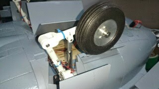

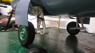

Precioso el aparato, que pinta más buena, por cierto Félix le has puesto frenos? Yo al mio si, la verdad esque entra muy suave y despacio y en mi pista por ejemplo no le hace falta pero queda muy chulo cuando lo haces rodar en pista y luego frena jejeje,para el que le interese, los frenos son de hobbykin, la medida los de 55mm 34€ jijiji

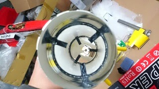

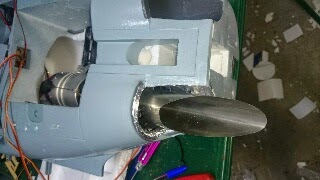

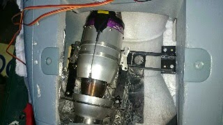

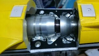

Bueno pues ya hemos instalado la turbina y estamos preparando los sistemas auxiliares y organizando el sitio.

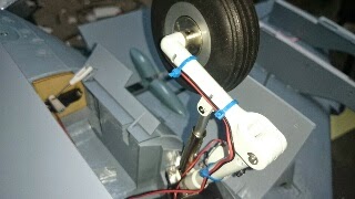

Bueno pues ya me llegaron los frenos, son los de 80mm de hobbykin, es el mismo diámetro que trae la rueda original, luego para darle más realismo podríamos pintar la llanta en verde tal como viene la de origen

Sí, la verdad esque me han echo esa pregunta mucha gente, tengo mi inquietud porque al parecer el chorro sale de lado y por una sola tobera, pero según en los foros y el manual es así, aún sigo exactamente sin entenderlo, pero está tal icual cómo dice el manual, eso lo sabre nada más despegar jejeje

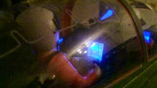

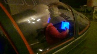

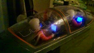

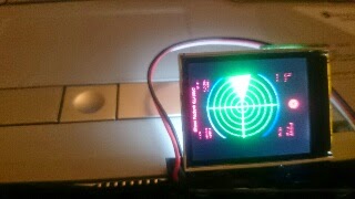

Bueno, pues un día más y copick terminado, la verdad esque parece una tontería pero tiene trabajo, sobre todo porque hay que cuidar muy bien la estética, las pantallas funcionan a 3,7v cada una con lo cual he sacado la.conexión en paralelo y puesto un conector hembra de balanceo de batería, de echo va conectado al una batería del receptor pero con 1s
