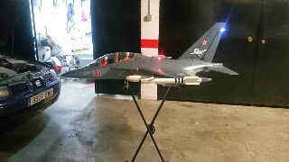

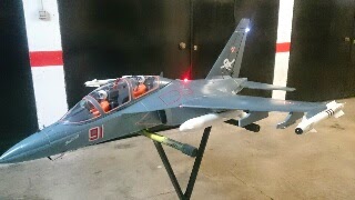

Bueno, pues listo, todo preparado para el estreno, ahora vienen los típicos nervios del estreno, Uff, bueno tranquilidad y esperar el momento en cuanto al la climatología se refiere.
Por jetfam
#1306520
Bueno señores pues ya se ha estrenado el yak, con TOTAL Y ROTUNDO éxito. Os cuento :
En principio fui al.club estaba sólo y los estrenos no me gustan hacerlo sólo, fui al corretear el avion trimar la rueda dirección etc.
Pero una vez eso no me pude aguantar, y dije o todo o nada, entonces puse el móvil en el suelo de manera que pudiera cojer algo de la pista para grabar un video lo lleve al cabecera de pista y salió totalmente derecho, una auténtica maravilla, en vuelo es un avión muyyyyyy noble, no hubo ni siquiera que trimar. Me sorprendió tanto y me dio tanta confianza que en la segunda vuelta hice una pasadita a 2m del suelo, el aterrizaje perfecto los flaps lo paran bastante pero no hay que dejar de quitar motor del todo hasta que no entre en cabecera de pista entra un poco más rápido que el viper, pero todo perfecto, super eufórico. Tengo ese video pero no se como poder ponerlo aquí, aún así mañana volveré a echar otro vuelo y esta vez si me van a grabar bien, y lo subiré al YouTube
