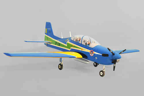

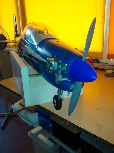

Alguien ha montado y volado el nuevo tucano de Phoenix ? , el motor lo ha puesto de cabeza abajo, como indica el plano ? es un 2T ? , lo pregunto porque alguien me ha comentado que montar los motores cabeza abajo es problemático, por la carburación, que un 4T no lo es, alguien me lo responde sobre si es cierto lo de cabeza abajo y aun mejor si tiene y ha volado este tucano mejor, gracias a todos
#1278243
personal mente no me gustan y la experiencia que e tenido es mala para arrancar el chispo abajo no ves no colocarlo a repostar combustible se ahoga en fin para mi todo problemas al 2 vuelo le di la vuelta y lo puse de lado y fantástico saludos :)
#1278272
Depende del motor,pero es por lo que te comentamos, que entra mas combustible ,esto a priori no tiene porqué afectar ya que lo carburas en invertido.
Los motores de cuarro tiempos al ir dos tiempos sin quemar combustible tienden mas a pararse en invertido,ya que se agrava por la posición al entrar un poco más de chicha,si ves eso le pones chispo a bordo y cuando va de un cuarto para abajo , calienta la bujia.
Ultimamente he usado de dos y cuatro tiempos y no tengo mucho problema en invertido,son O.S.
#1278299
Yo, al modelo anterior tuve que bajarle la posicion del deposito.
He mirado las fotos del nuevo en la web y veo que el deposito sigue estando muy arriba para el motor en invertido.
Lo ideal es que el deposito este en linea con el centro del carburador, no con el centro del cigueñal.
#1278312
Muchas gracias a todos, estoy tomando buena nota.
Esta mañana en el club he visto a dos compañeros que vuelan en invertido y ambos me han dicho que nunca han tenido problemas una vez carburado y la verdad es que los aviones funcionan perfectamente.
Colocar el motor como viene tiene la ventaja que la carena casi ni siquiera hay que tocarla, solo por la salida del escape y los típicos de aguja de carburador, he mirado de girarlo 90º pero el nuevo modelo que viene con tren retráctil incluido lo toca el escape...., este no cabe, ahora mirare un Pitts haber si cabe y como queda, tengo que decir que el acabado del aparato con los detalles de la cabina son muy altos.
Gracias a todos, haber si sale alguien que tenga uno igual y como le va, saludos.

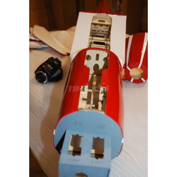

javrc escribió:¿Nuevo Tucano?, alguien me puede ilustrar.., estamos hablando del Tucano 60?
Muchas gracias y saludos.
Phoenix models ha ido actualizando sus modelos para adecuarlos a la electrificación.
El modelo anterior, el que tengo yo, está diseñado pensando en los motores glow: Ala en una pieza montada desde abajo (acceso a los servos, batería y receptor) y la parallamas tiene montada la bancada para glow en posición invertida.
El nuevo tiene la parte superior del fuselaje removible para dar acceso a las baterías cuando es eléctrico.
La semialas están montadas con bayoneta.
La parallamas tiene un castillete que es apto para montar tanto un glow como un eléctrico.
Además, incorpora tren retráctil (el anterior lo tenía fijo).

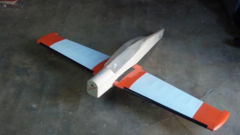

Pues muchas gracias por la información, en estos momentos estoy en proceso de construcción del tucano 40 de modelimport (kit de palitos y puñetas pero muy entretenido y relajante) el tucano 60 es uno de mis futuribles y el Super Tucano 90 tampoco esta nada mal pero me frena un poco la motorización junto con los consumos bueno en su momento ya veremos.

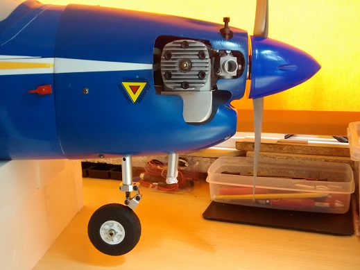

Este no es el tucano aunque el color se parece.....
Como dice el manual
Como dice el manual
Como lo he instalado
Como
Ese soy yo...jejeje

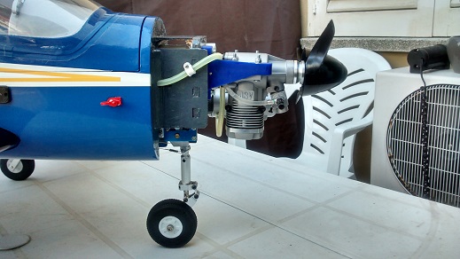

Bueno había escrito bastante sobre este modelo pero se me ha borrado, asi que abrevio:
Con el motor en 90º este funciona de maravilla, sin ningún problema, motor ASP 61 (nueva serie) de Hobby King, hélice 12 x 7 , el aparato me ha salido algo mas ligerito 3,6 Kls, con este motor vuela, pero no tiene suficiente empuje para trepar y el looping justo.
No me ha hecho ningún amago de meter el ala, no es que flote, a la hora de aterrizar entra mas bien rapidito pero eso si, se pega al suelo en cuanto toca, creo que la suspensión le ayuda.
En resumen, avión muy bien acabado y con detalles, incluido tren de aterrizaje neumático y amortiguadores (muy mecanizado) forrado con Oracover y de construcción bastante robusta, eso si un consejo...pinten toda la madera con una mezcla de epoxi disuelta en acetona para reforzar pues estos chinos/vietnamitas ahorran hasta en la cola de pegar.

juanjohibrid, hola, seria posible que pongas unas fotos de como te ha quedado el motor en el Tucano ? , no tuviste problemas de espacio ? me gustaría verlo por la posibilidad de ponerle este motor tuyo si dices que va bien, estoy de acuerdo contigo con el tema toma de tierra es muy segura, sin rebote, por cierto lo tiene activado el retráctil ? , yo no lo tengo conectado de momento, pues hice unas pruebas y comprobé que solo tiene carga para dos accionamientos del tren no mas de tres, (abrir/cerrar x acción.) , me aconsejaron ponerle una electroválvula en vez del sistema por servo, ya la tengo amen del mini medidor de presión pero de momento no están instaladas.

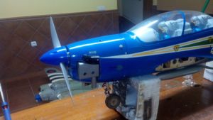

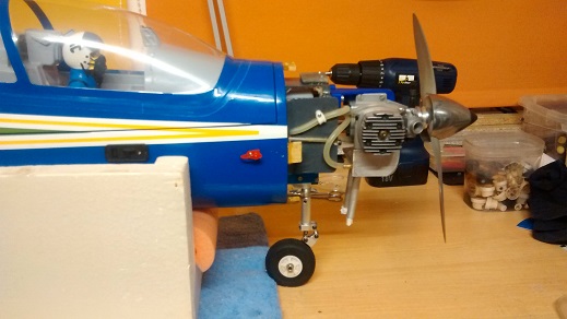

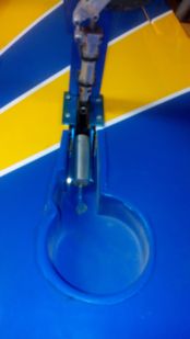

hola match53 el tren si que lo tengo operativo es lo primero que monte, el vuelo con tren retraido a baja altura es precioso y lo de durar poco el aire es algo normal a mi me dura unos tres o cuatro vuelos pero vamos siempre que le hecho gasofa le enchufo el compresor y listo[img]
[/img]
[img]
[/img]
y esta es la cocina un poco llena pero hay que meter un poco de seguridad

Una pregunta para juanjohibrid;has comentado que le cortastes unas espirales al muelle de la suspension delantera,la verdad es que es superdura,yo en un aterrizaje un poco violento del tucano 40 llegue a doblar un poco el eje que va unido a la bancada.Y ahi va la pregunta ¿Como conseguiste quitar el muelle y cuantas espirales le cortaste?Yo no he conseguido sacarlo.Te doy las gracias por anticipado y felices vuelos para todos. llorca2

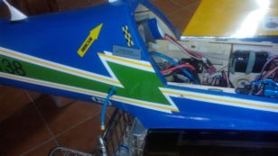

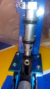

hola llorca2, el tren del tucano 40 es como el del 60 de eje de arrastre? si es asi se desmonta con tres tornillos que tiene en la parte de arriba la mas cercana a la bancada del tren,[img]
[/img]
las espirales que corte no me acuerdo exactamente, pero creo que corte hasta que al montar el muelle de nuevo lo metia sin tener que comprimirle y asi dejando el avion en el suelo y aplastandolo que apenas suba hasta arriba la pata delantera claro, para que al aterrizar sufra menos y se quede con incidencia negativa el ala respecto al suelo y se para el avion que es una maravilla y se evitan los rebotes , los trenes de las alas tambien es conveniente cortarlos pero algo menos, lo mejor es que vallas cortando poco a poco una pata y cuando la tengas igualas la otra, y si es una pata normal con quitar el tornillo que hace de tope sale todo el muelle por debajo.

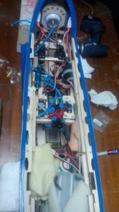

Juanjohibrid, podrias mandarme una foto de como tienes instalado el sistema de tubos del tren retráctil dentro del avión ? pues me parece un poco complicado.....me gustaría ponerle uno eléctrico pero los que he visto de momento son muy caros.

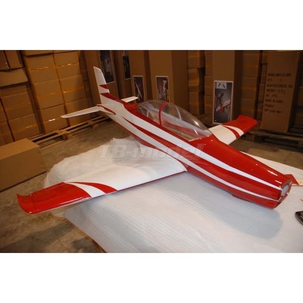

Seven, hola, he visto por ahí varios Pilatus, que diferencia hay entre el Pc9 y el Pc21 ? , también he visto en RcModel el Pc7, en TbModel, el mas económico en TopModel (Pc9) en color verde.
Que modelo tienes ahora, porque en RcMadrid he visto uno mas grande, pero mas caro......Pienso que ya encontré tu modelo es Tb Model quien lo tiene , cierto ? pues para que sirve los dos agujeros de la foto para servos, ya que creo que es delante....? y dices que este vuela de maravilla.
Llorca2 , yo voy con el tren que viene de fabrica con sus muelles y la verdad que están trabajando perfectamente, no los encuentro duros, a lo mejor al ser el nuevo modelo (es azul) lo han arreglado.

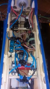

hola math3 a ver si puedes ver algo por que tengo una maraña de cables exagerada pero te haces una idea donde esta colocada la valvula con el servo y por donde estan colocadas las crucetas de las conexiones , para cargar de aire le he puesto una valvula externa para no tener que quitar la cabina, y en el tren de las alas para no doblar el tubo lo hice como se ve en la foto haciendo un agujero en la tapa de la rueda, el tren delantero es mas sencillo con los muelles que trae para que no doble el tubo en las curvas, si tienes alguna duda ya sabes donde estamos

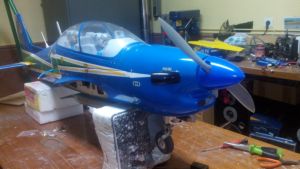

Hola bueno esto ya empieza a parecerse a lo que es un Tucano 40 de Modelimport.
Ahora mismo no te sabria decir puesto que este llevara los del kit, que son fijos y de varilla de acero.
