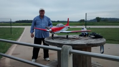

hola buenas yo tengo el tucano 40 de modelimport y vuela de fabula le tengo puesto un os 46 y se retuerce a todo gas ,una pasada,tambien tengo el ultimo tucano de phoneix model,el que habeis puesto en ls fotos con las dos semialas sin montar en su caja ,los dos van con motor invertido,yo he solucionado el hecho de que se ahogue con una simple pinza ,un saludo

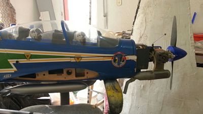

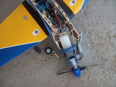

Buenas a todos, me e comprado hace poco el tucano 60 y en el estreno lo estrelle, se me paro el motor y ya no pude hacerme con el, os dejo el video mas abajo, la verdad que me sabe fatal menos mal que tengo un amigo que se le da muy bien reparar.
A mi se me paro el motor yo creo por que estaba para abajo ya que cuando lo arrancaba veia como caia mucho glow, ahora le e montado el motor de lado y espero que no pase lo mismo aun asi quiero asegurarme de que todo valla bien, estoy leyendo que si le pones flaperon tambien se cae al aterrizar?, estaria bien poder aterrizar mas despacio y tambien e leido que corre mucho por la pista los aerofrenos van bien? merece la pena ponerlos por si las moscas algun dia te quedas corto imagino.
Algun consejo antes de lanzarlo al aire de nuevo? no quiero romperlo del todo jejeje.
El Re-extreno le pondre mas exponencial y menos mando ya que tambien le faltaba eso :cry: :cry:
Video del estreno:
https://www.youtube.com/watch?v=wynOq-b78tw
Despues del accidente
Avion reparado y con motor de lado ya

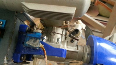

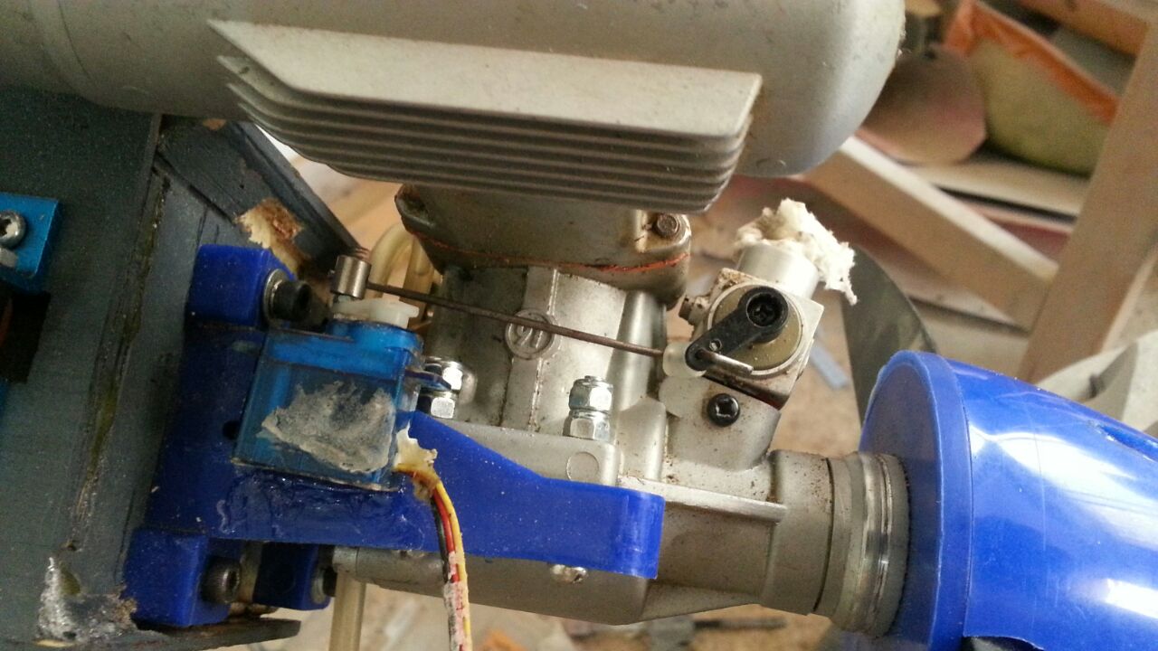

El servo se lo puedes poner en la misma bancada del motor como lo tengo yo.
Servo de acelerador
