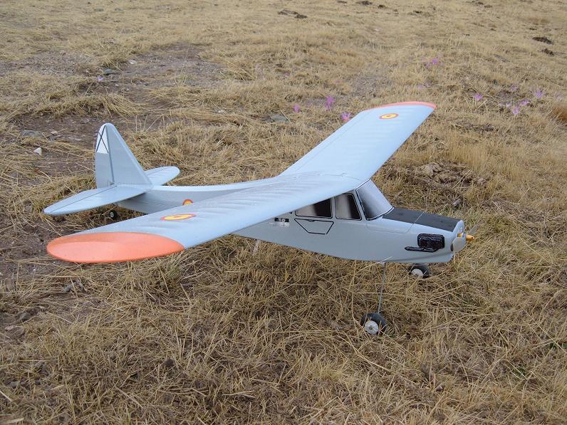

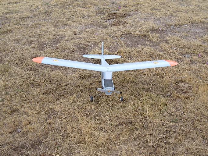

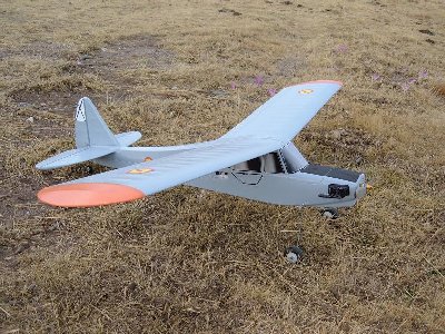

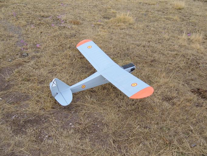

Aqui unas fotos del avion. Lo he pintado para darle un toque personal
