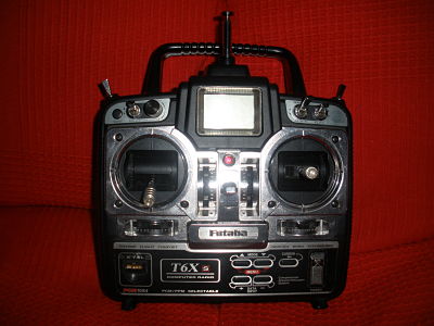

Os pongo una foto de la emisora que tengo de cuando volava hace años. Está casi nueva, llegué a utilizarla unas diez o doce veces. Luego por motivos de
traslados laborales abnadoné el hobby y ha estado guardada.
¿Opináis que es posible seguir con ella? Yo creo que para en aviones glow y tal sí, pero para eléctricos pequeños no sé si se puede. ¿Hay algún tipo microreceptor que se pueda
utilizar con esta emisora en avioncillos de corcho (depron, foam, ...etc). Ahora por distintos motivos no puedo montar aviones grandes ya que dispongo de poco sitio en casa y la parienta me puede echar. :lol: :lol: .
La verdad que si me pudiera ahorrar la emisora estaría bien, por que ya he visto que algo que merezca la pena no baja de los ciento y pico leuros y con eso se pueden hacer muchos depron.
Gracias y saludos.

Tu radio (que tampoco es mucho más antigua que la que uso yo) es compatible con este receptor, que pesa 4,7 gramos.
http://www.hobbyking.com/hobbyking/stor ... oduct=7508
Yo lo tengo montado en un acrobatico de depron y me va de lujo. Teniendo en cuenta que por 12 euros compras este receptor y que trae 10 cristales (de distintos canales) que aquí en cualquier tienda cuestan 7-10 euros... yo creo que te vale la pena y con un poco de suerte entre esos 10 cristales te viene la pareja del que tengas montado ahora en la emisora como fue mi caso.
O una opción aun mejor y más barata (aunque pesan un pelin más: 9,2 gramos pero sigue siendo poco) son estos otros receptores que reconocen la frecuencia de la emisora apretando un boton mediante scan y te olvidas de los cristales en el receptor: http://www.hobbyking.com/hobbyking/stor ... 35Mhz.html

Joer, muchas pero que muchas gracias. Gracias a vosotros estoy empezando a ver las cosas un poco claras
por que antes estaba hecho un lio. Con lo que me habéis comentado ya tengo para ir planificando..de momento y repito
gracias a vosotros, me he ahorrado el gasto de comprar un emisora...ahora a ver qué avión y electrónica me agencio.
Algo sencillo, para ponerle unos de los receptores que indica Lanuis y volar pornto. Luego ya pensaría si pasar la emisora a 2.4 Ghz con el módulo que indica Coyotefer u otras cosas, pero ahora a volar cuanto antes.
