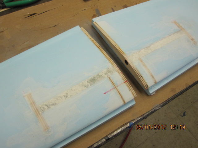

Volvamos al tema del Rotor.
Viendo tus fotos, comentarios y demás hierbas, te tengo dos preguntas pues me preocupan ciertas cosas de las alas armadas.
a) Al momento de hacer las alas, se respetó el washout en las puntas de las alas ?
b) el pin que mueve el ala, está sujeto solamente por el perfil que está en la raiz, o por el contrario se encuentra anclado a lo largo del ala por unos 8 o 10 cms. ? tal y como aparece en la foto.
Espero tus respuestas.
Salu2
alas de rotor

En Madera no, en fibra si. Realmente las preguntas vienen pues me preocupan ciertas cosas del ala que has construido, que en caso de no haberlas hecho correctamente, son de facil corrección y te darán unas alas mas rígidas y seguras, has hecho un esfuerzo muy grande y sería lamentable que por saltar un paso se pierda el avión en pleno vuelo.

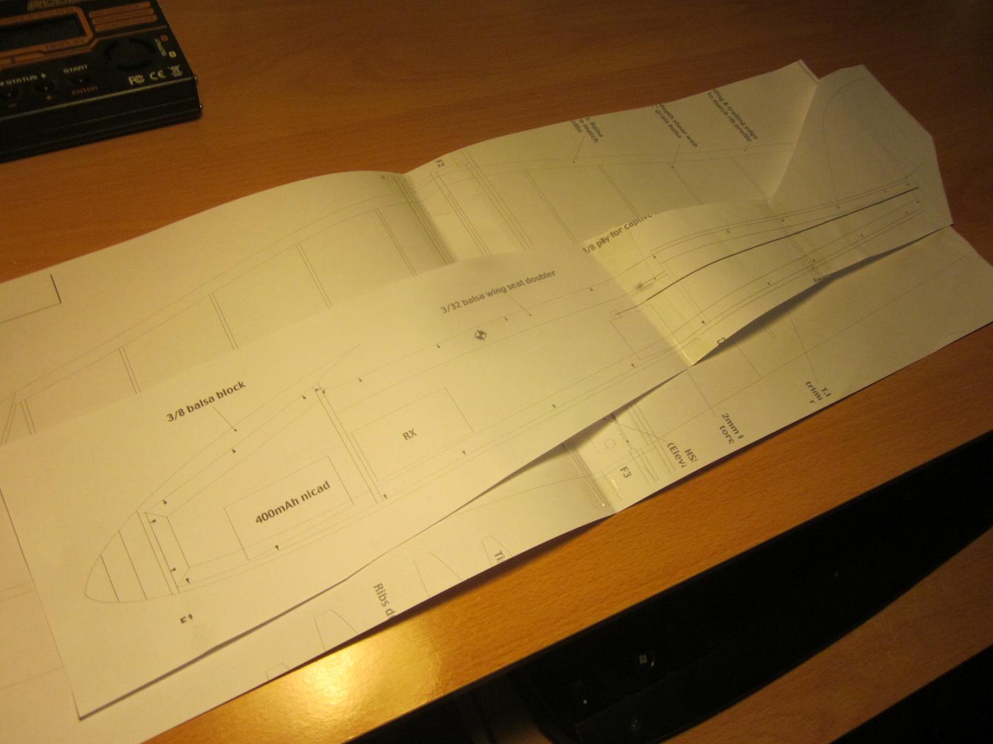

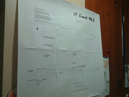

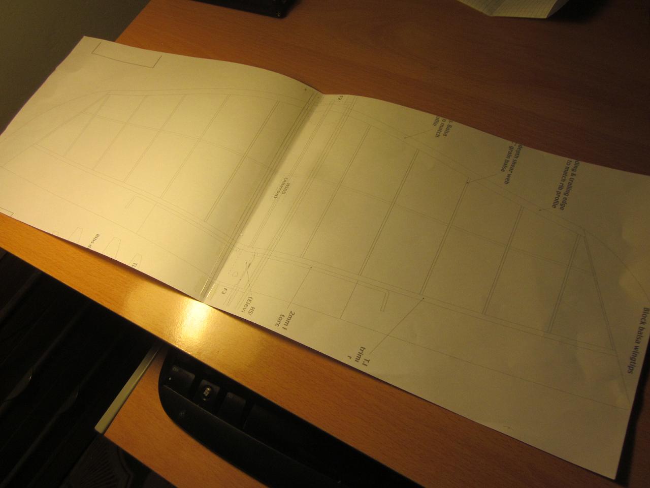

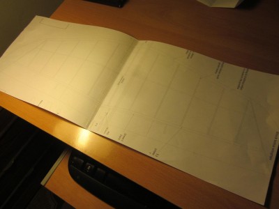

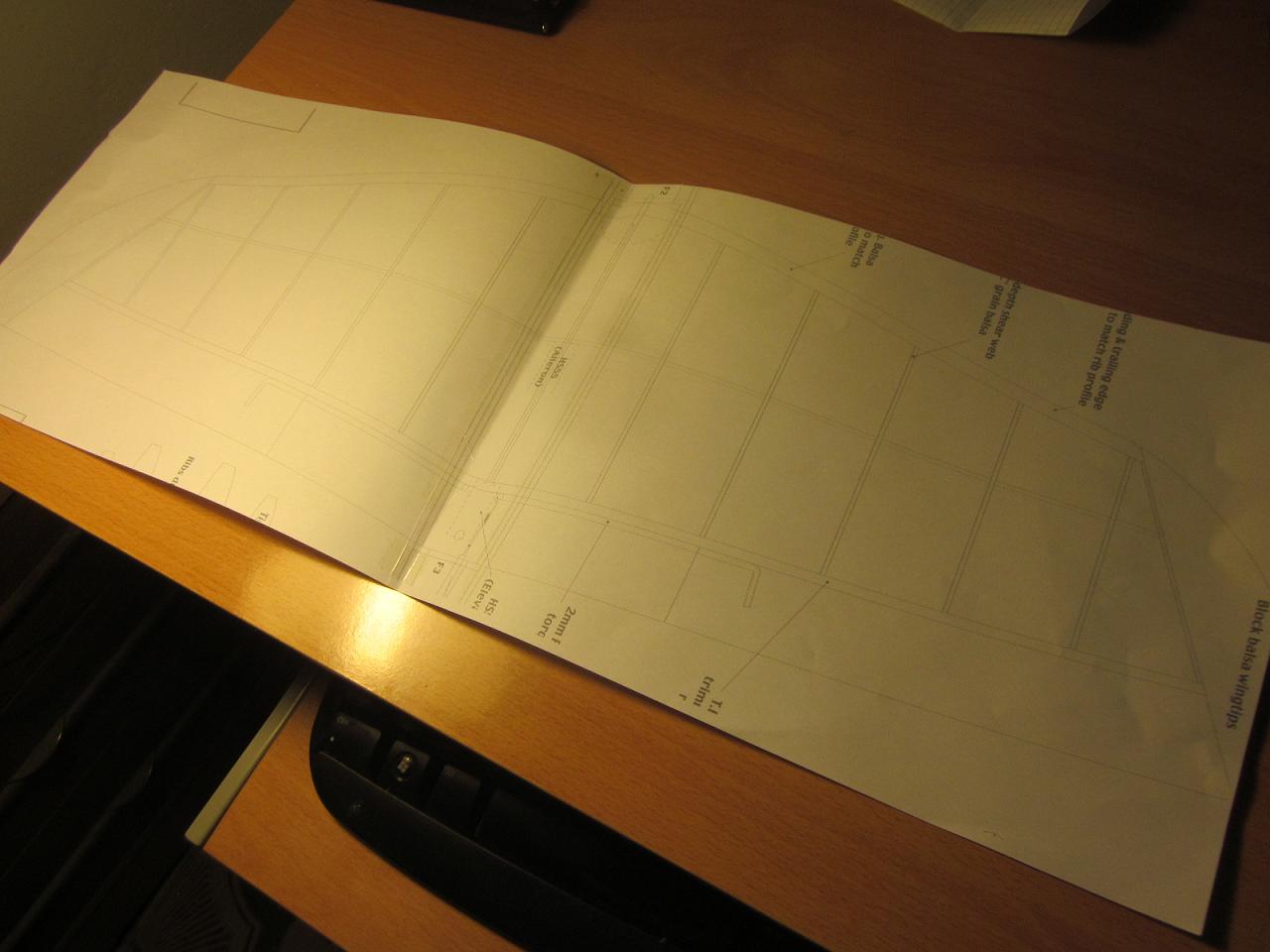

Epale amigo... :D pues ya esta impreso, :lol: que patenas, :mrgreen: directamente de la impresora, la tengo y casi nunca la utilizo, ya es hora de espabilar y sacarle partido, :roll: :lol: tampoco es para tanto lo de empalmar unas hojas de papel, esta claro... ya emos adelantado una barbaridad, :lol: jejejeee :lol:
[attachment=1]IMG_1496.JPG[/attachment]

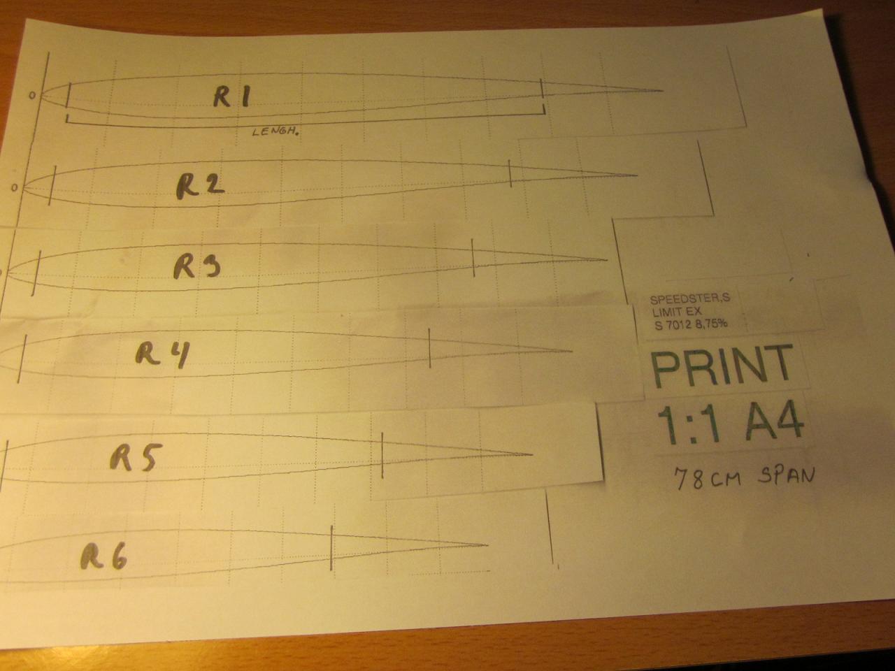

Lo que no me termina de convencer ES UTILIZAR ese perfil del plano, :( le vendría de perlas el S 7012 a un 8,75 % :D TENGO LOS PERFILES impresos pero son para un 78 cm Span... :x

TIO JUAN escribió:Epale amigo... :D pues ya esta impreso, :lol: que patenas, :mrgreen: directamente de la impresora, la tengo y casi nunca la utilizo, ya es hora de espabilar y sacarle partido, :roll: :lol: tampoco es para tanto lo de empalmar unas hojas de papel, esta claro... ya emos adelantado una barbaridad, :lol: jejejeee :lol:
Vaya VICIO jajajajaja !!!, unir las hojas con celo no es ningún problema en ese "plano", otra cosa sería con un plano como el del AR-1 :shock:
TIO JUAN escribió:Lo que no me termina de convencer ES UTILIZAR ese perfil del plano, :( le vendría de perlas el S 7012 a un 8,75 % :D TENGO LOS PERFILES impresos pero son para un 78 cm Span... :x
El perfil "plano" que refieres es el S-3021 que te aporta mucha sustentación y vá muy bien con térmicas y viento de flujo laminar bajo/medio también tiene buena retención de energía aunque en invertido no es muy cómodo volarlo, no así en ráfagas o altas condiciones. El S-7012 es una "mejora" del RG-15, tiene muy buena penetración en altas condiciones, buena retención de energía aunque en eso el RG-15 es superior, vá bien en condiciones medias/altas, vá aceptablemente en acrobacias, es un limón en bajas condiciones o vuelo térmico a no ser que pongas flaps que es donde está la "mejora" respecto al RG-15 ..... la velocidad terminal del RG-15 sigue siendo superior al S-7012 si se comparan iguales aviones con diferentes perfiles. La versión Mk3 con el S-3021 viene desde que SkunkWorks se adjudicó la licencia de fabricación y distribución del kit, esa modificación a S-7012 no tengo idea de donde salió ya que los últimos en producir el Limit EX fué la gente del Germania 3D que lo produjeron con fuselaje en fibra de vidrio, alas y planos de cola en balsa pero con S-6060 a 8,5% que viene a ser +/- como el perfil del Rotor ya que el S-6060 es una mejora del E-374 sobre todo en invertido, luego de eso sacaron el Germania 2 que es un todo balsa con casi 1mtr. de envergadura y el fuselaje en perfil es como el del Limit EX pero más largo y más fino. En el 2009 sacaron el Germania 3D que es básicamente el Germania 2 pero con RG-15, fuselaje en fibra, ala de porex laminada y planos de cola en balsa, 3 canales 4 servos aunque es más pequeño que el Germania 2.
Todo vá a depender que quieres volar, si es para altas condiciones como las de la muela tira por el S-7012 si lo quieres un poco menos nervioso y con mayor posibilidad de volar en otras áreas tira por el S-3021 ....... en todo caso, con el S-7012 tendrás un vuelo estable en altas condiciones parecido al Speedo lastrado que se usa para DS con su RG-15 pero con alas en XPS laminado y refuerzos en compuestos. Si me preguntas a mí y para no complicarte yo iría por el S-7012 aunque en lo particular no me gusta ya que con toda la chilladera que han hecho y después de probarlo para comparación con el RG-15 definitivamente la única ventaja es el tema de los flaps. Quizás por la geometría del ala del Limit EX tengas mejores resultados ......
Por cierto, se me pasó comentarte, el limit EX fué diseñado por un español que vive (o vivía) en California ...... después del Limit EX como diseño PROPIO en cantidad de personas que lo han montado y volado solo se acerca el Jart de Reed Sherman.
Venga, no te enredes tanto Nen que ese avión es para realmente divertirse y no ponernos con exacervaciones técnicas, igual el S-3021 con 100grs. de plomo en el buche lo pone a correr como loco :mrgreen:

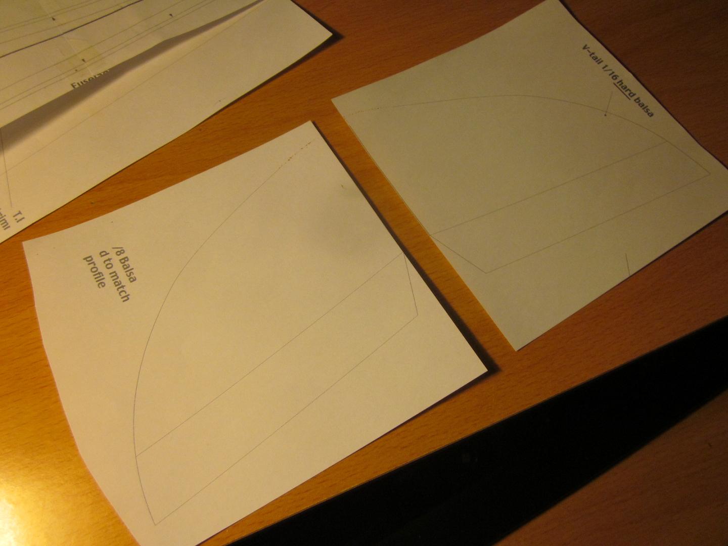

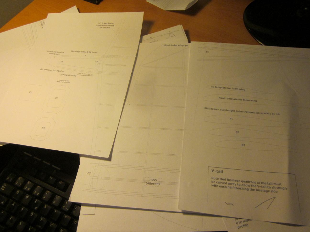

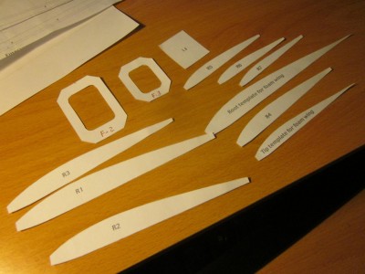

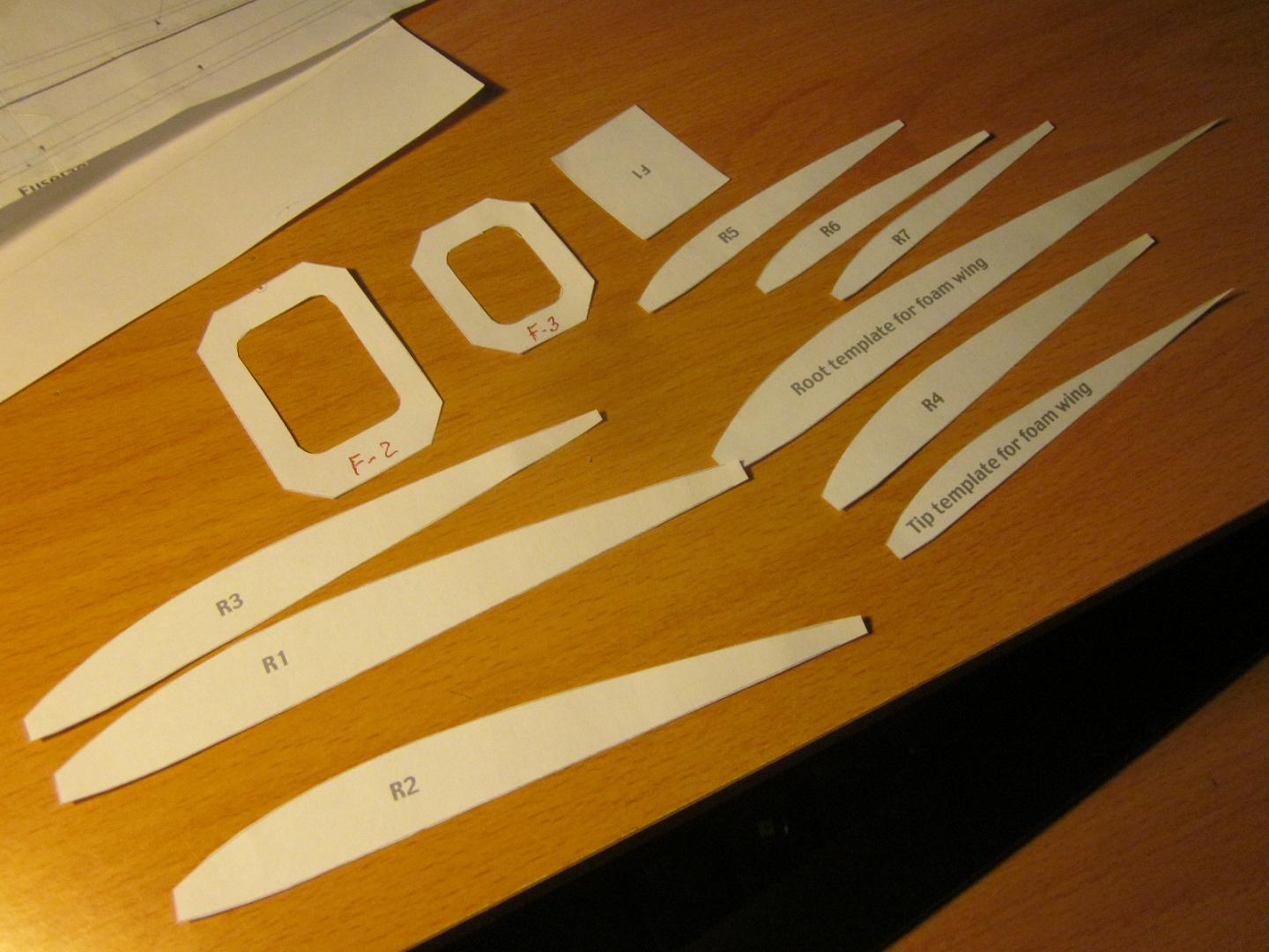

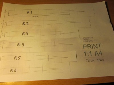

y aqui las plantillas listas ya.

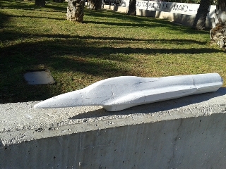

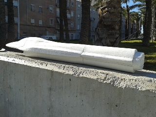

Montado en un nuevo proyecto de un PSS, especificamente un F16. Tratando de hacerlo a molde perdido. Apena voy entre minutos que puedo escaparme echando lija como un loco, jejeje.
Ya montare fotos poco a poco

EPALE, :D :P eso parece grande, :shock: que digo grande... es enorme, :roll: :lol: acabas de prometerlo Ercheo, :mrgreen: queremos ver todos los pasos de como lo vas a hacer, :wink: hazlo aqui si quieres, ya estas obligado heee. :mrgreen: menudo pepino, jajajajaaaa

El CUHETE !!!, que eso ya vá tomando forma ..... entre minutos se hace mucho, en todo caso yo cnózco tus minutos y el manejo del tiempo :lol:
TIO JUAN escribió:EPALE, :D :P eso parece grande, :shock: que digo grande... es enorme, :roll: :lol: acabas de prometerlo Ercheo, :mrgreen: queremos ver todos los pasos de como lo vas a hacer, :wink: hazlo aqui si quieres, ya estas obligado heee. :mrgreen: menudo pepino, jajajajaaaa
Parece grande y lo es por el tipo de proyecto, materiales de construcción y sus técnicas. El avión es una verdadera "singularidad" que pienso no se vé desde hace muchos años ..... el "problema" que tiene Cheo es que no vá como el otro "cantaor" que vá celebrando la "cantidad de visitas" porque lo de él es el exhibicionismo, Cheo por el contrario vá como una hormiguita que de apoco vá haciendo pero su cualidad humana no le permite confrontaciones y muy pero muy pocos le pueden "colar historias" adicional tiene una estricta disciplina sobre la valoración del tiempo y su uso. Seguro irá dejando caer alguna perla en su avance pero sin temor a equivocarme no veremos el desarrollo del proyecto completo aunque quizás si deje caer algunos detalles de las ténicas utilizadas. No es un proyecto apto para novatos ni para quienes estén en un nivel medio de vuelo, en general tiene un nivel de exigencia alto.
Siendo un proyecto de materiales compuestos no debemos equivocarnos con las capacidades de Cheo trabajando la madera, de hecho ha llevado adelante en el transcurso de un año tres proyectos TODO MADERA que son como para no creérselo no tanto por los aviones sino por los resultados tanto estésticos como de rendimiento en vuelo.
A ver si de verdad nos deja ver como avanza .... en todo caso yo conózco a alguien que por demás disfruta del aeromodelismo como la mejor y que si tiene influencia en él y seguro le dá un empujoncito :wink:
