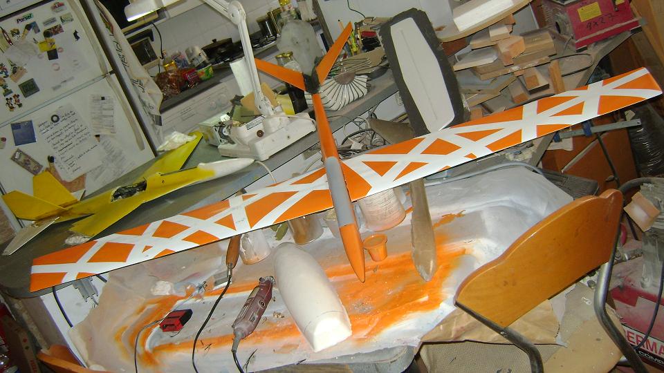

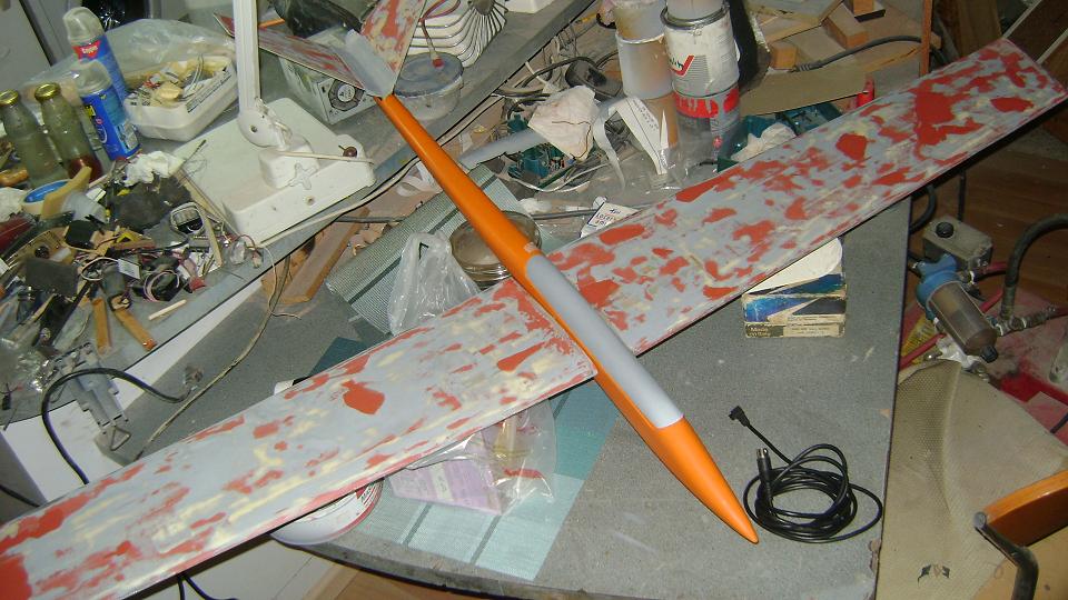

Yo me inclinaría por una mézcla de blanco, naranja y gris claro en la parte superior y bandas naranja sobre fondo blanco por debajo.
¿ Y el fuselaje en negro podria ser ????. :?: :roll:
La misma combinacion de colores para el fuselaje debe quedar muy bien. Daran mucha vista a esa belleza de planeador, aparte de la sensacion de mayor velocidad...
PA, cuando puedas lo de las alas, ya deberan venir acompañadas con otras que necesito para un proyecto PSS. Y lo del speedo te lo tengo anotado. Mira que este pobre ya se siente huerfano, al vivir sin sus alas

Tio juan : como veo q hay varios colores q te gustan .yo te ofrezco esta opcion q no quedaria mal creo negro arriba de base ,blanco abajo de base ,y naranja q es muy bistoso de decoracion .en ambos lados .el juego de colores no solo tiene q ser vistoso para la vista si no tambien tiene q reflejar tu estilo .creo estos tres colores son muy visibles los tres .y bien conjugados quedan de fabula .osea mas lio jijijijiji :mrgreen: :mrgreen: :mrgreen:

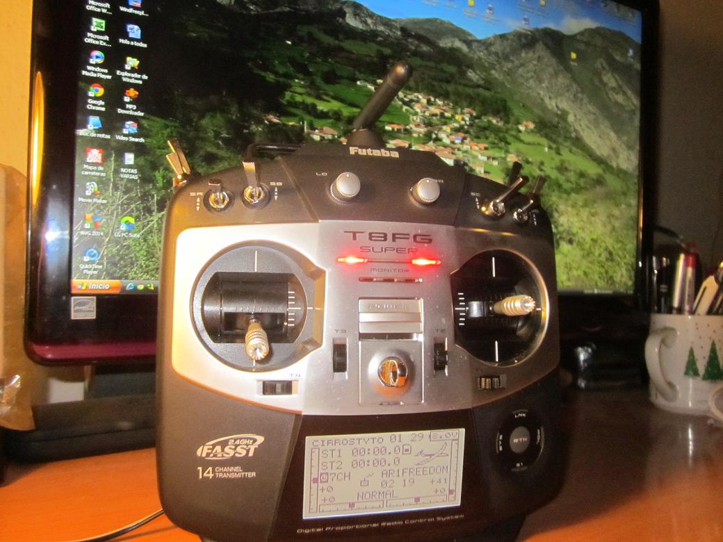

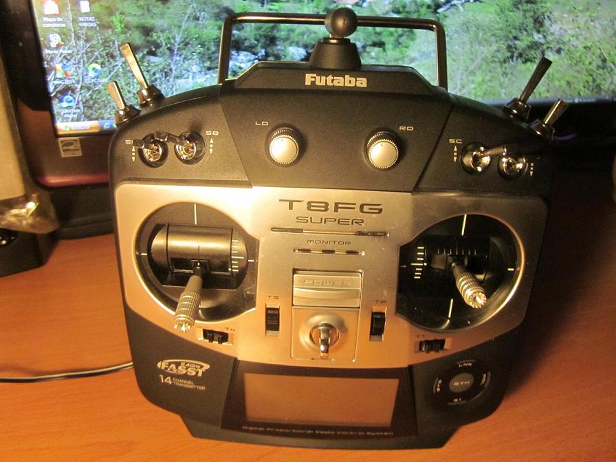

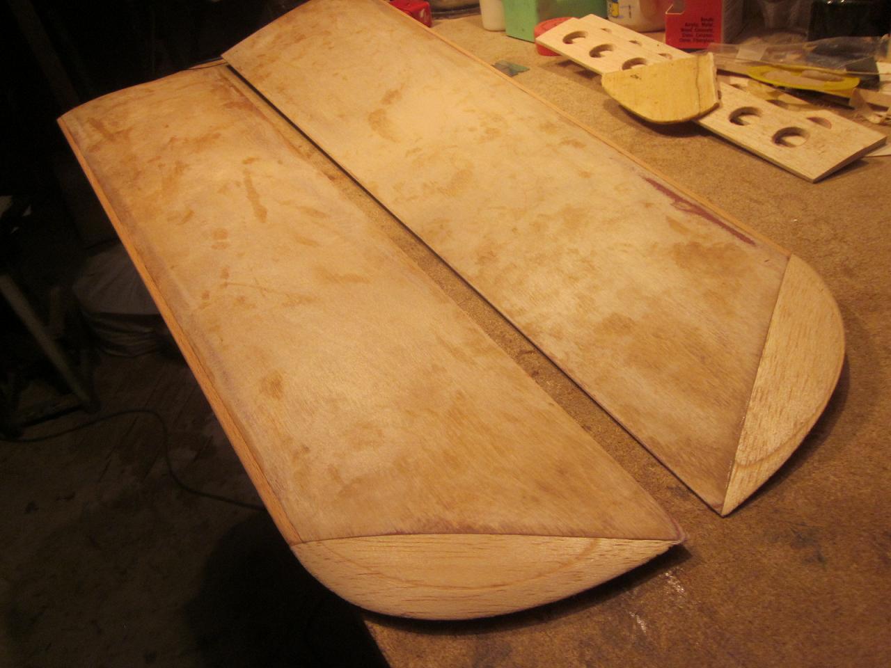

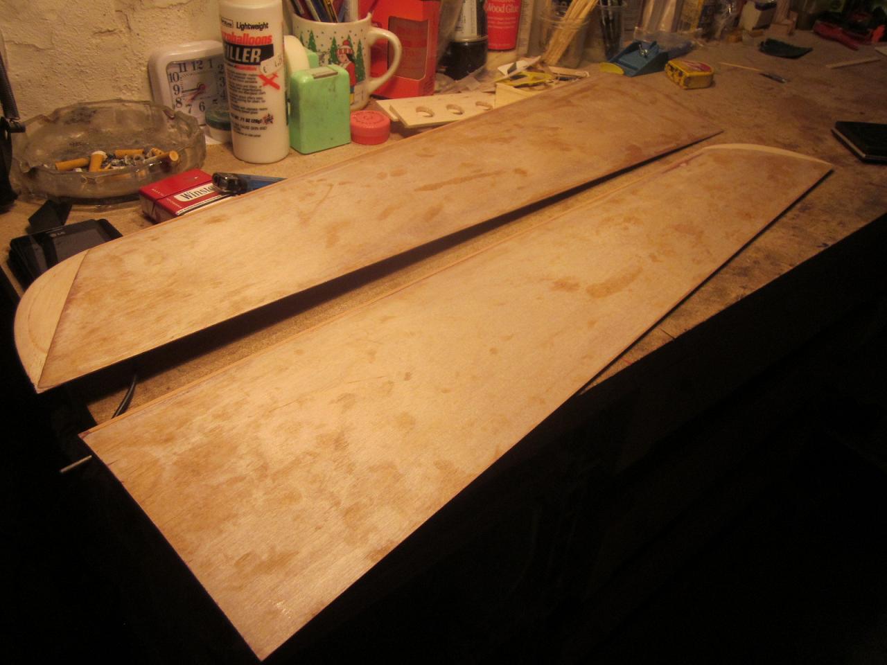

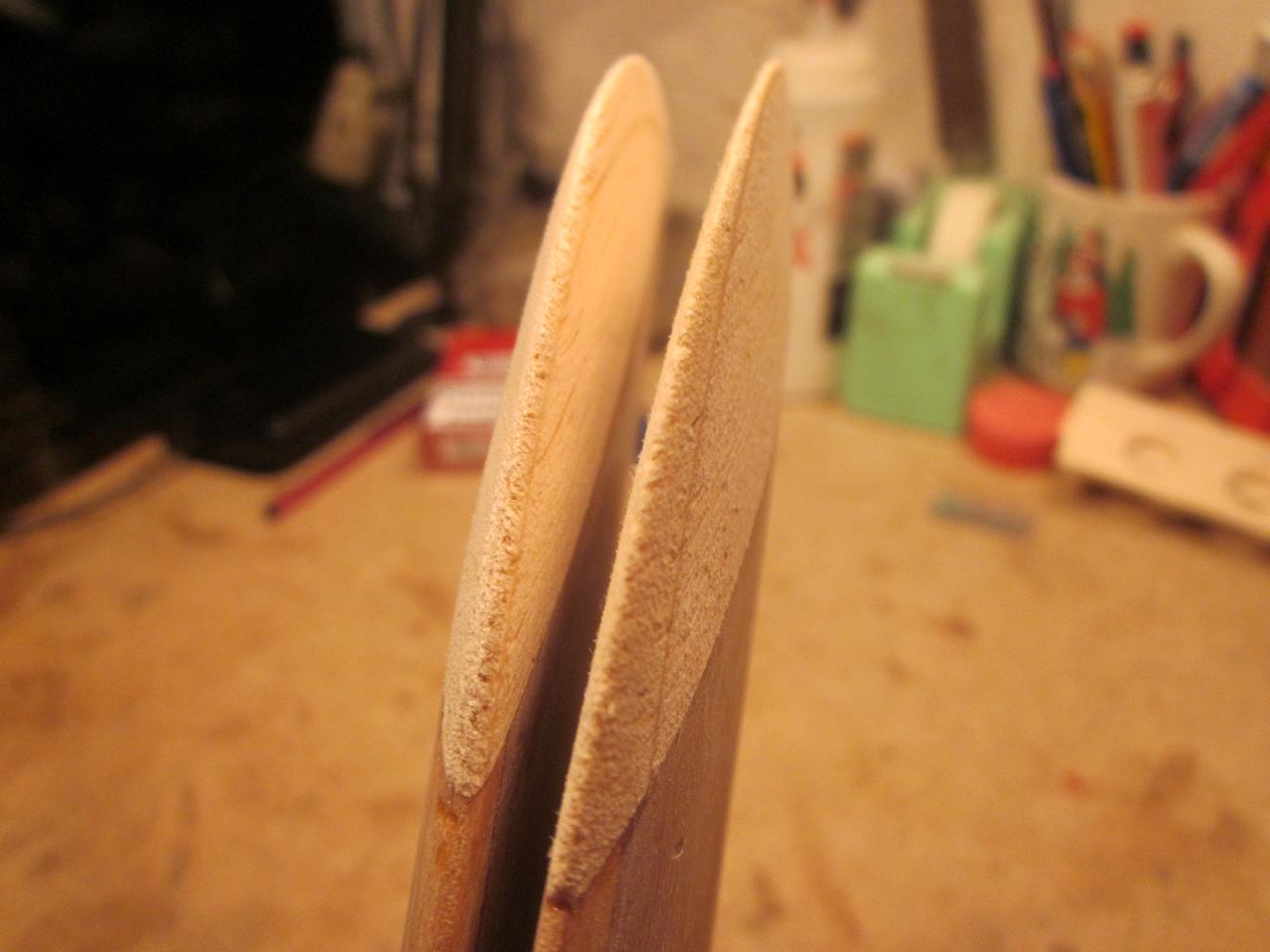

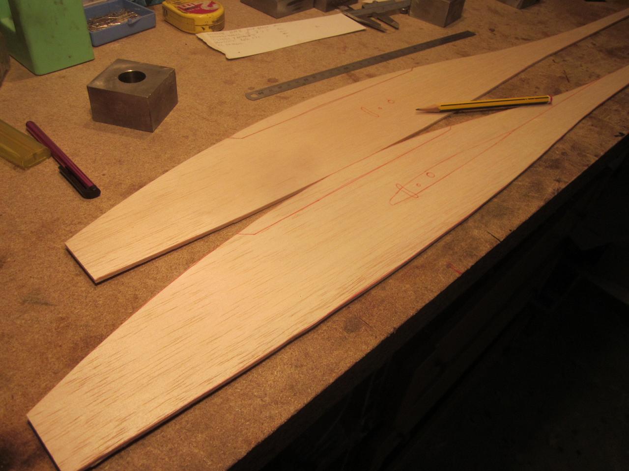

Buenas tardes noches compañeros, antes de nada pedir disculpas, por el tiempo sin aparecer por aquí, pero como bien indica el jefe Suko, algún problemilla hemos tenido, pero nada que tenga que ver con la afición, por otro lado también tiene algo que ver la guarida donde construyo, pues las temperaturas bajaron y la verdad, que es algo desagradable trabajar con gusto en condiciones de humedad y baja temperatura, bueno después de esta explicación, comentar, que quedo muy contento con los resultados de la segunda semiala, pues al igual que la primera, quedo muy buena también, al jefe PA.. comentarle, que creo que me he acercado a lo que me expuso en su momento, referente a que la primera vez del principiante saca las dos semialas de igual peso, y tengo que decir que creo me he acercado bastante, solo son unos miligramos de diferencia lo que existe entre una y otra, (adjunto unas fotos del peso en balanza de las dos semialas ), hoy estamos librando, y quería a ver me acercado a la capital a comprar un poco de Oracover, para a si poder continuar un poco con la decoración de las semialas, pero lo he dejado para otro momento por el tema huelgas de la señora RENFE, teniendo en cuenta el tema antes expuesto de la temperatura en la guarida, creo que los avances de ahora en adelante los preveo muy despacio, aunque se intentara avanzar en lo posible con el nuevo fuselaje, basta que como ya hice uno, podre avanzar algo mas, pues nada poco mas puedo contar, en todo caso amigo Alfredo, quedo pendiente y en espera de posibles soluciones + acciones, con respecto a las alas o nuevo fuselaje, si acaso me gustaría preguntar, si el apéndice de la criatura, es un pieza aparte o forma parte de todo el grupo de cola ?, !!imagino !! no se... si se podrá hacer en balsa o en algun otro tipo de madera, ya me cuentas.
saludos...
Mañana con un poco de suerte, nos acercaremos a volar un poco a la Muela, con el ya conocido AR 1, EL CUAL ESTRENARA NUEVA RADIO, ya contare como nos fue.
[attachment=1]IMG_1480.JPG[/attachment][attachment=0]IMG_1481.JPG[/attachment]

TIO JUAN escribió:Buenas tardes noches compañeros, antes de nada pedir disculpas, por el tiempo sin aparecer por aquí, pero como bien indica el jefe Suko, algún problemilla hemos tenido, pero nada que tenga que ver con la afición
Don Juan, menos mal que han sido "problemillas" y nada que pueda realmente afectar (ESPERO) :wink:
TIO JUAN escribió:por otro lado también tiene algo que ver la guarida donde construyo, pues las temperaturas bajaron y la verdad, que es algo desagradable trabajar con gusto en condiciones de humedad y baja temperatura
Ciertamente no es para nada agradable ..... :roll:
TIO JUAN escribió: bueno después de esta explicación, comentar, que quedo muy contento con los resultados de la segunda semiala, pues al igual que la primera
En hora buena, somos ya dos los que estamos contentos por los resultados :wink:
TIO JUAN escribió: creo que me he acercado a lo que me expuso en su momento, referente a que la primera vez del principiante saca las dos semialas de igual peso, y tengo que decir que creo me he acercado bastante, solo son unos miligramos de diferencia lo que existe entre una y otra, (adjunto unas fotos del peso en balanza de las dos semialas )
Una de las cosas bonitas de todo esto no es la "predicción" sino que lo vivido indiferentemente lo que se haga si se hace como debe ser los resultados siempre son buenos y los esperados. En todo caso, el cálculo original del peso de los componentes que efectuaron los Sthur para el diseño del avión lo estás cumpliendo al dedillo, vaya, que llevas bien afilado el lápiz. :mrgreen:
TIO JUAN escribió:si acaso me gustaría preguntar, si el apéndice de la criatura, es un pieza aparte o forma parte de todo el grupo de cola ?, !!imagino !! no se... si se podrá hacer en balsa o en algun otro tipo de madera, ya me cuentas.
Tanto en el Rotor de madera como en el de compuestos el aguijón es de balsa tallada, siendo un aspecto más estético que aerodinámico no es algo con lo que debes preocuparte. Házlo en balsa y dale un toque con epoxy, en todo caso eso actúa como un "fusible" en caso que el avión por alguna razón golpee de cola ...... muchas copias les han incluído es pieza como parte del molde y al recibir el más mínimo impacto se fractura la base del vertical.
TIO JUAN escribió:Mañana con un poco de suerte, nos acercaremos a volar un poco a la Muela, con el ya conocido AR 1, EL CUAL ESTRENARA NUEVA RADIO, ya contare como nos fue.
Se vé bien ese equipo, no lo tomes como pesimismo pero en lo particular nunca he hecho pruebas de un equipo nuevo en aviones buenos o que tengan un especial valor para mí ....... si todavía tienes alguno de los Speedo pruebalo en alguno de ellos, es preferible un daño menor en alguno de ellos que en el Ar-1, en todo caso SUERTE y DISFRUTALO :wink:

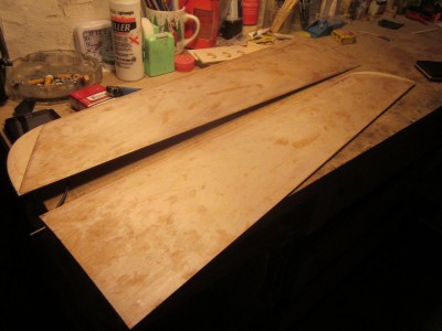

Buenas tardes de sábado compañeros, :D como comente, el dia 4 nos fuimos a volar con el Orion y el AR 1 a la famosa Muela de Alarilla, :P la previsión meteo para ese dia, indicaba un viento de unos 10, 15 kilometros hora de Oeste, llegamos a las 9 de la mañana y aun no estaba definida bien la dirección del poco viento que rondaba los ya dichos 10 o 15, aunque no constantes, decidimos esperar un poco mientras armamos las armas de guerra, :mrgreen: :lol: y efectivamente, el viento se decide a soplar bien definido en intensidad y direccion, soplando ya a unos 20, 30, decido sacar el AR 1, :D y nos permite hacer un vuelo muy relajado de unos 20 minutos, lo aterrizo, y saco el Orion, el amigo que me lleve, al verle como se desenvuelve en vuelo, exclama un : :shock: Que limpieza de vuelo tiene ese avion, con lo cual me deja perplejo, :shock: pues el de esto suponía yo sabia lo justo, :idea: a esto le felicito por su magnifica observación, después de otros 20 minutos con el Orion, me dispongo a sacar de nuevo el AR 1 pero el viento ahora chuta asta los 50 por hora, :shock: :shock: :shock: por no bajarlo de nuevo lo volé sin lastre, pero aun a si tuve la oportunidad de hacerle alguna maniobra extrema, respondiendo con gran agilidad, :P resumiendo, fue una mañana de vuelo para enmarcar, y lo mejor, toda la muela a nuestra disposición, :roll: :mrgreen: un dia fenomenal ya digo, el martes que viene intentaremos repetir... :lol: :lol: :lol:

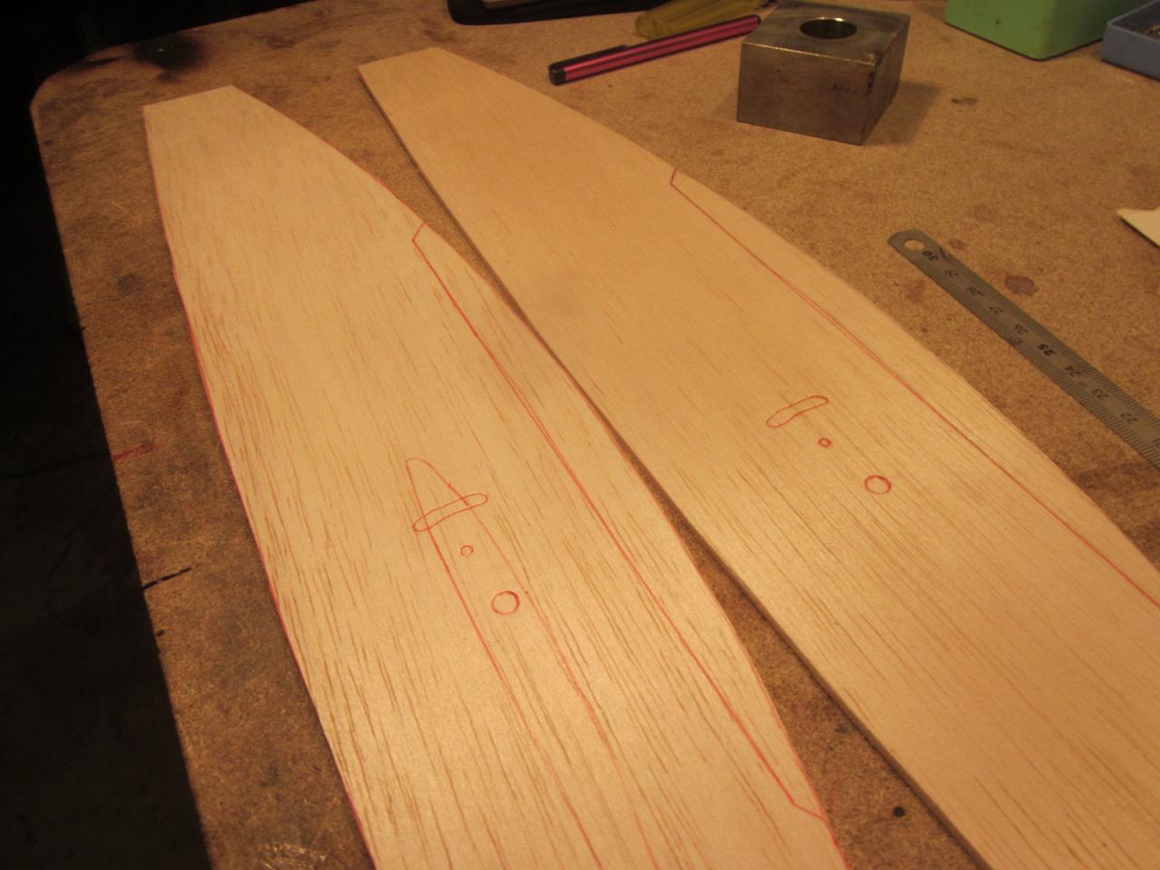

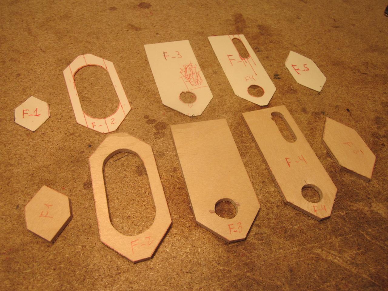

Bueno, :D y ya de paso y antes de terminar, contar que aunque poco, :( estamos avanzando con el nuevo fuselaje, he recortado los nuevos costados y ando en preparar listones triangulares etc, intentaremos avanzar contra viento y marea, por aquello de las temperaturas en la guarida, :x :x aunque sea a ratos, un saludo para todos... :wink: :wink:
NOTA, !!Master Pa, :wink: la radio nueva se comporto estupendamente, quizás el que estaba algo mas inquieto era yo, :oops: por aquello del estreno, :oops: pero como digo todo salio bien...

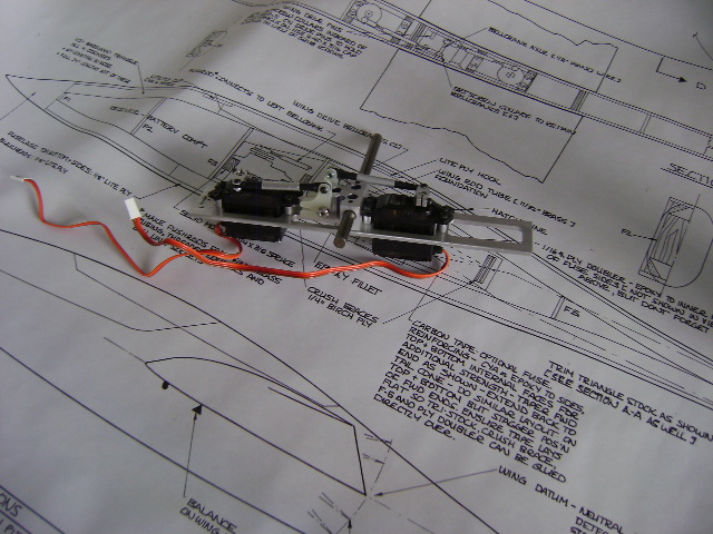

cEstimado

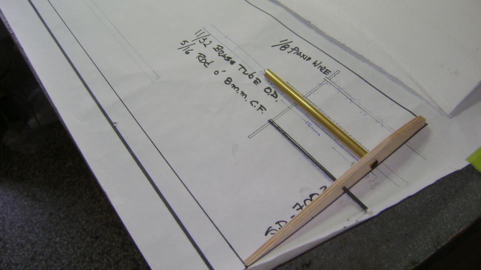

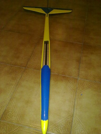

Apoyo el esfuerzo que estas haciendo con el VS STHUR ROTOR, seguro estoy que es un avión con unas exigencias superiores a la mayoría de los aviones pitcheron, casualmente estoy dando los úlitmos toques a un avión de la casa SIG, el samurai, pero totalmente hecho en fibra de vidrio y carbono, con una modificación del perfil original a un SD7003 en alas de fibra al vacio.
Te hago el comentario, pues considero que deberías reforzar ese fuselaje en su exterior con fibra de vidrio y/o fibra de carbono ya que las tensiones-torsiones son extremas.
Conozco el avión, y todos los que componen la santísima trinidad Rotor, VMax, Xica (xingu) y sin excepción todos reclaman estructuras resistentes o muy resistentes para evitar sorpresas.
En el plano establecen como sustituto la barra de torsión hecha de fibra de carbono. De las alas construidas observo que tienen buen anclaje en el tubo donde encaja la barra de torsión, empero no observo ese anclaje en la barra que mueve al ala, esto es importante. yo ubique esta barra de movimiento en la parte trasera de la barra de torsión, pues evita el stress en los servos que aunque de metal, sufren con las presiones que reciben del ala. Estas últimas llevan un ¨washout¨ que debe ser respetado, asi como el diedro requerido.
Luego de hacer las alas y los huecos donde iran los tubos de las alas, coloco todo en posición incluyendo los tubos y la barra y pego todo el conjunto. De esta manera me aseguro que las alas estan alineadas, con su diedro y el epoxi hace el resto al estar todo encuadrado.
Para que aprecies el avión en que estas metido, te dejo este video extremo del avion.
http://www.youtube.com/watch?v=1krveNg_wJY
Te dejo unas fotillas de mis ¨niños¨ y el concepto de construcción. Saludos y suerte.

patacon12 escribió:Estimado
En el plano establecen como sustituto la barra de torsión hecha de fibra de carbono. De las alas construidas observo que tienen buen anclaje en el tubo donde encaja la barra de torsión, empero no observo ese anclaje en la barra que mueve al ala, esto es importante. En lo personal yo ubique esta barra de movimiento en la parte trasera de la barra de torsión, pues evita el stress en los servos que aunque de metal, sufren con las presiones que reciben del ala. Estas últimas llevan un ¨washout¨ que debe ser respetado, asi como el diedro requerido. En lo personal yo luego de hacer las alas y los huecos donde iran los tubos de las alas, coloco todo en posición incluyendo los tubos y la barra y pego todo el conjunto. De esta manera me aseguro que las alas estan alineadas, con su diedro y el epoxi hace el resto al estar todo encuadrado.

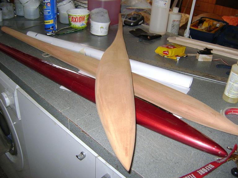

Se ve en esa foto que tienes mucho que reparar Contreras, :D :roll: ¿ que le paso a ese bonito canario de detrás ? :?: esta manco... o alicortado !!.
por cierto, :shock: nos tendrás que enseñar en su momento el intradós de la dama decorado no... :lol: :P
¿ que le paso a ese bonito canario de detrás ? :?: esta manco... o alicortado !!. ( pregunta ya resuelta ) :lol: ya vi el hilo gracias. :wink:

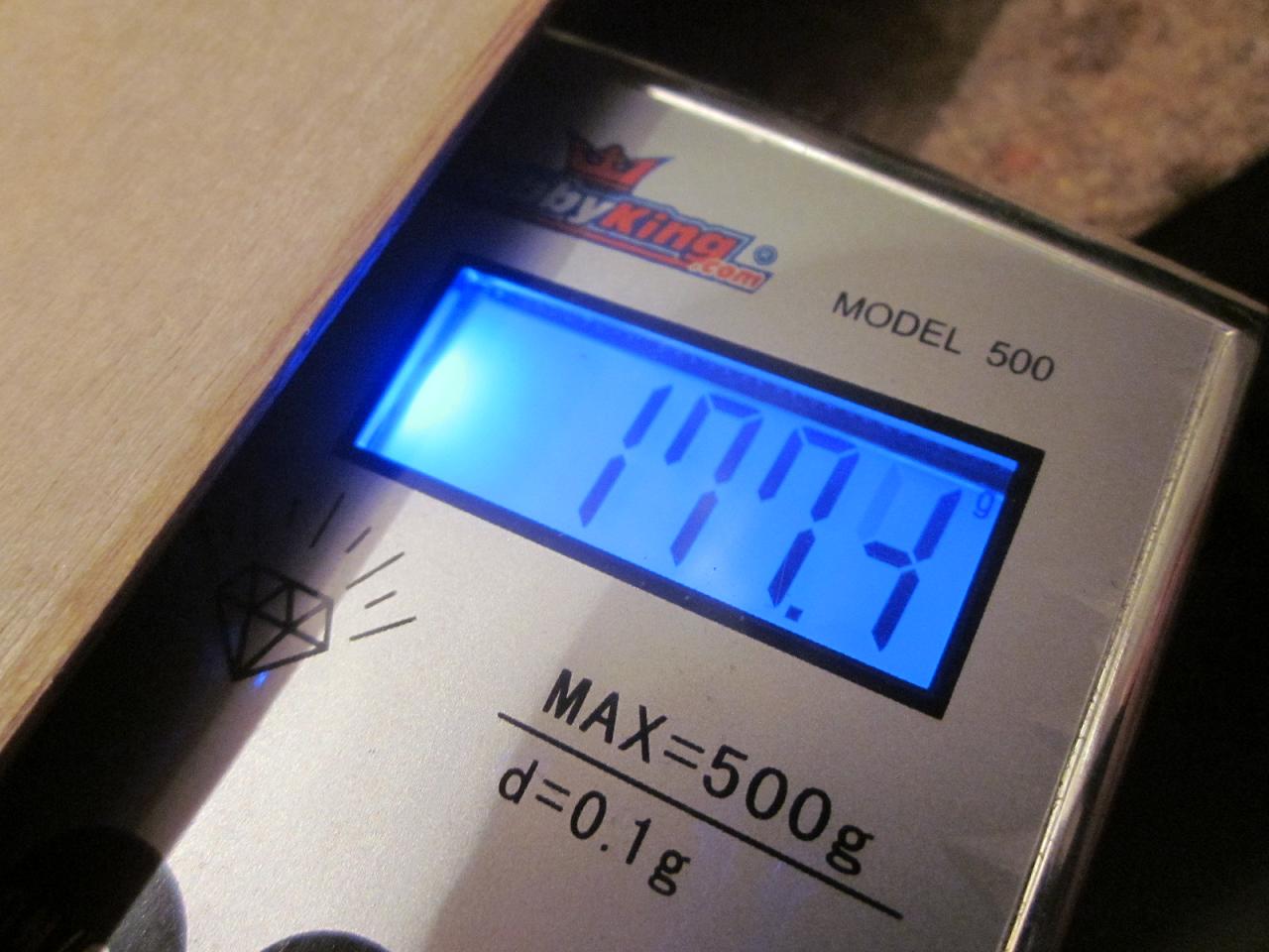

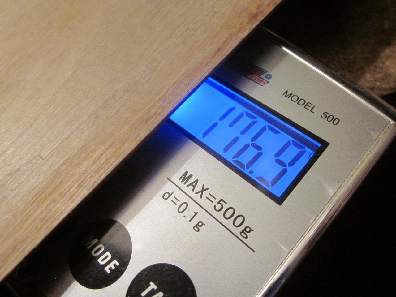

Volvemos a repetir y vamos avanzando un poco, :D en espera del contrachapado fitlandes de 1,5 para el refuerzo de los costados estoy, :x la temperatura hoy en la guarida tampoco esta nada mal, :P 16 grados, bendran dias peores... :oops: :mrgreen: saludos. :wink:

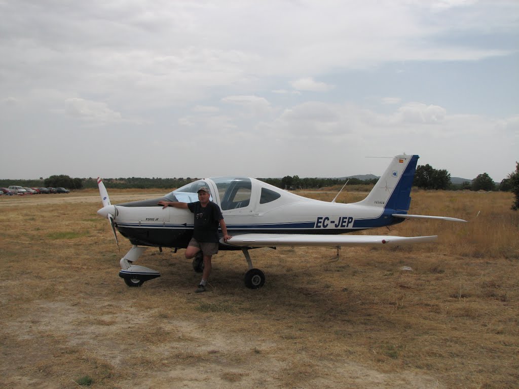

patacon12 escribió:No, no soy el piloto del avión... ya que vieron la maja desnuda, aqui les dejo la maja vestida ( y no está en el Prado ) jeje.
Prado no, pero Prada quizas si jejejeje :mrgreen:
Por TIO JUAN
#1248682
Pues no te lo puedo decir, :( por que el piloto Ricardo, del Aeroclub de Robledillo ( Guadalajara ) que fue el que me dio un vuelo por lo alto de la ciudad de Siguenza :P :P ( Guadalajara ) o no me lo contó o yo no le pregunte, :lol: :lol: pero lo que si me hizo, :arrow: fue una pasada a baja cota por pista, y de seguido una trepada de infarto, que me puso los jugos gástricos en los mismísimos dientes, :x :lol: no me dio tiempo ni a exclamar, :lol: :lol: :lol: de ay lo del grato recuerdo, y esque en esto del vuelo uno se torna masoca, jajajajaaaa... :lol: animo con esa espalda compañera.
Por TIO JUAN
