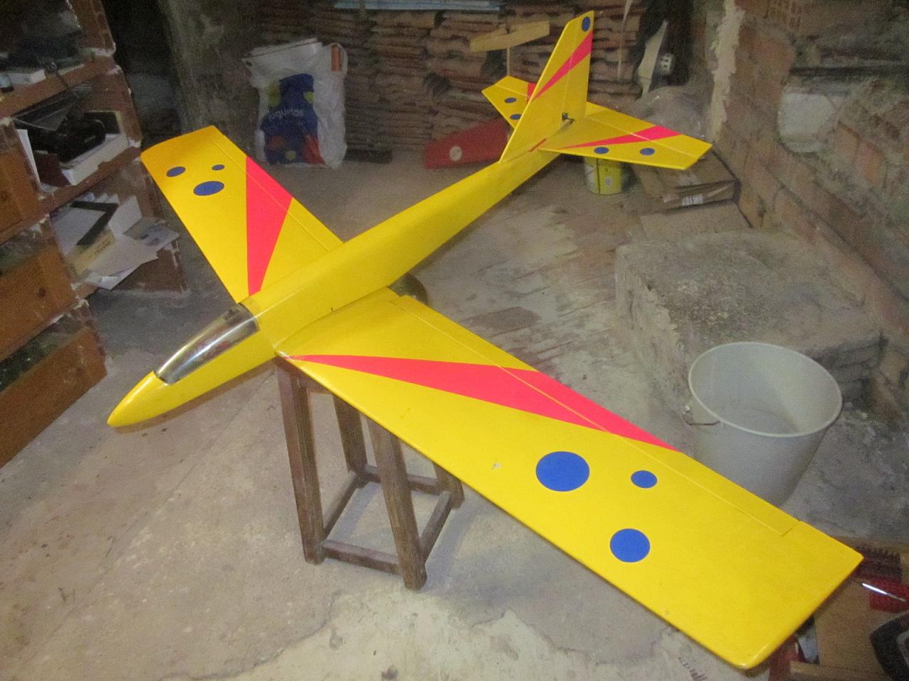

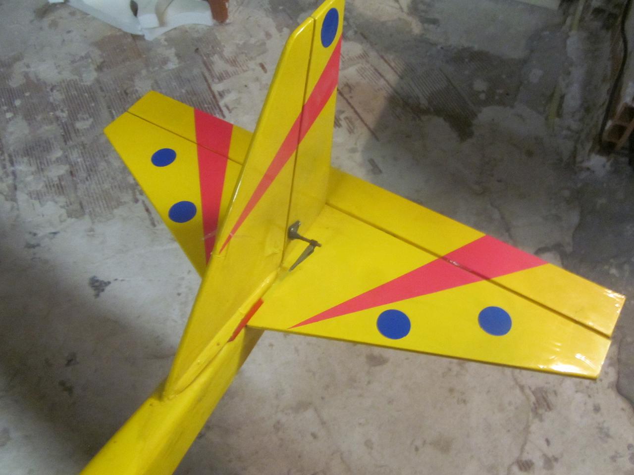

Buenos dias compañeros, ayer recogi un envío que me hizo nuestro amigo Manolo , mas conocido por ultimatetwo, al que le doy las gracias desde aqui, de dos fenomenales aviones, uno es un Dardo al que ay que hacerle un poco de trabajo de restauración para devolverle su esplendor merecido,y también de un autentico desconocido para mi, el tema esta en la discrepancia que tenemos Manolo y un servidor, pues el comenta que es un HERON, y yo por mi parte he estado buscando el Heron y he comprobado que el Heron es un ala alta, y sin embargo el que se muestra a continuación es un ala baja, ya de paso y si se puede saber de que avión se trata, me gustaría saber el punto del C.G en el ala, este muestra según foto que adjunto , una marca en el fuse, y a mi me parece un poco retrasado, pero también cuento con que el ala tiene una flecha bastante pronunciada, ¿ sera correcto este punto para centrarlo ?, por cierto el angelito tiene una apertura alar de 1600mm, por su aspecto, me da que tiene que hacer un buen trabajo en vuelo, sobre el Dardo, creo que tendré que abrir un nuevo hilo en su momento, para seguir posibles consejos de las reparaciones que hay que acometerle mas ajustes etc,etc...
Este es un Heron
[attachment=4]heron.jpg[/attachment]
y este es el de la discordia
[attachment=9]IMG_1835.JPG[/attachment]
[attachment=8]IMG_1836.JPG[/attachment][attachment=7]IMG_1838.JPG[/attachment][attachment=6]IMG_1839.JPG[/attachment][attachment=5]IMG_1840.JPG[/attachment]

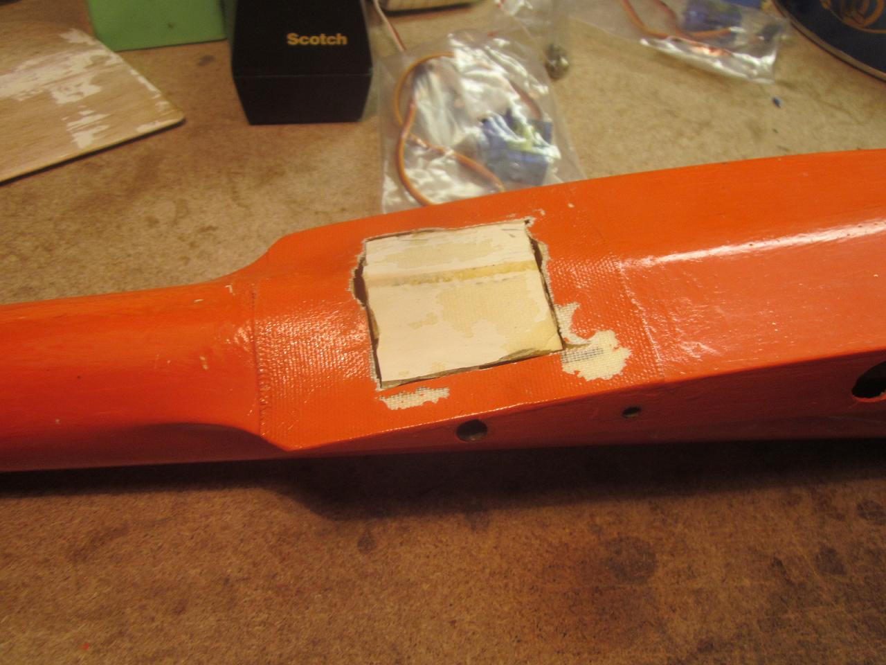

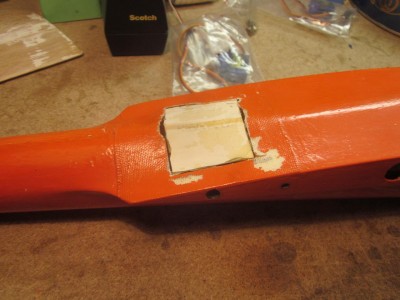

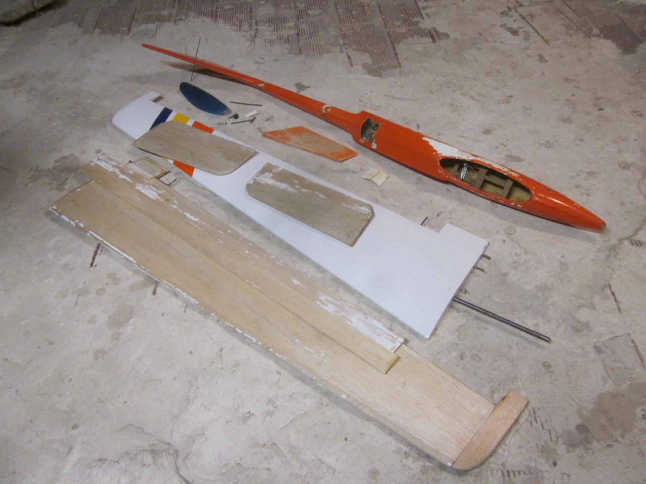

Y a continuación para que ustedes vean el estado del Dardo, muestro unas imagenes, si acaso lo que me preocupa mas, es ese tremendo hueco abierto en la parte alta de detrás de los Karmans de las alas...

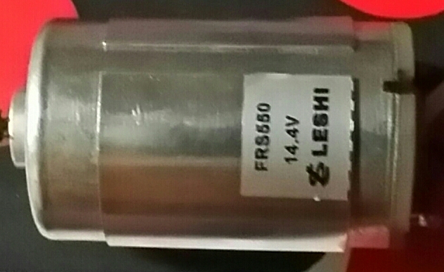

Yo por mi parte e desmontado una taladradora q no me servia por estar en mal estado y e sacado este motor .se podria construir algo con este motor ?
os pongo foto.ya me decis .
#1262196
elloco, ese motor es un escobillas, tamaño 550, tendra unos 120watios de potencia poco mas o menos si no te lo cargas, cualquier brushless moderno te va a dar mejor rendimiento/duracion
yo los he usado para inventos de barquitos/robots

TIO JUAN escribió:..... y también de un autentico desconocido para mi, el tema esta en la discrepancia que tenemos Manolo y un servidor, pues el comenta que es un HERON, y yo por mi parte he estado buscando el Heron y he comprobado que el Heron es un ala alta, y sin embargo el que se muestra a continuación es un ala baja, ya de paso y si se puede saber de que avión se trata, me gustaría saber el punto del C.G en el ala, este muestra según foto que adjunto , una marca en el fuse, y a mi me parece un poco retrasado, pero también cuento con que el ala tiene una flecha bastante pronunciada, ¿ sera correcto este punto para centrarlo ?, por cierto el angelito tiene una apertura alar de 1600mm, por su aspecto, me da que tiene que hacer un buen trabajo en vuelo
Neo, hasta donde recuerdo el Heron es un avión de finales de los 90's, buen avión todo terreno aunque un poco pesado para mi gusto. En el caso del avión de la "discordia" y a mi humilde entender y recordar es un ModelTech Condor de 160cms. de envergadura. Era un modelo todo balsa con alas de porex laminadas y venía en formato ARC o Almost ready to Cover (casi listo para entelar), el kit era bastante completo y de muy calidad en los acabados de madera así como la madera en sí, excelentemente balanceados y se supone que el vuelo de ese avión es acrobático de velocidad media/alta sin embargo es bastante acrobático pero no muy rápido yo diría que su vuelo es muy parecido al Coyote de Bob Martin pero un poco menos nervioso. En algún sitio debo tener las instrucciones de ese avión, yo compré uno en el 94 junto a un CAP21 de ModelTech también pero vendí ambos aviones al trasladarme a Alemania en el 95 sin embargo por aquello de la "cultura general" siempre copio o escaneo el material documental. OjO, yo los compré en EEUU por un precio tirado (en tienda) recuerdo que pagué por el Condor US$75 y el CAP21 en US$86, esta era la caja del condor. El Condor se produjo hasta finales del 98.
y este el avión de la caja
El avión como lo indiqué está muy bien construido con materiales y mano de obra A+, el que muestras se vé en buenas condiciones, no esperes un avión que genere adrenalina pero sí un avión muy noble de muy buenos modales, resistente y bastante tolerante en condiciones altas sin embargo toma en consideración que al aterrizar en altas condiciones es un avión que aún siendo robusto es frágil y en general debes seguir los procedimientos de vuelo del AR-1 y llevar cuidado en el aterrizaje con las alas. EL CG no recuerdo exactamente la posición pero es bastante atrasado como el del Dardo dada la geometría de las alas. En este NO INVENTES, si está original su sistema de mando de alerones déjalo tal cual. Es un avión muy divertido de volar porque es muy pero muy predecible y en buenas manos es un avión muy elegante en vuelo, al final es un avión que aún no siendo muy comercial si es bastante valorado en el mercado de coleccionables por la calidad del kit y los materiales, usado o montado no tengo idea de cuanto cuesta pero con seguridad cuesta más original en caja que montado.
No lo sé, quizás aquí se comercializó como Heron pero en América y Asia fué comercializado como Condor.
INSISTO, demasiado bueno ese filón que consiguió Manolo :shock:, si en algún momento te pasa por la mente venderlo me apunto primero de la lista, ese se ve muy bonito :wink:
elloco escribió:.... Yo por mi parte e desmontado una taladradora q no me servia por estar en mal estado y e sacado este motor .se podria construir algo con este motor ? os pongo foto.ya me decis .
Loquillo, ese 550 es para 14V con lo cual si no está en una reductora no merece la pena ya que al usar menos voltaje rendirá mucho menos aún y sino tienes el variador para escobillas de por lo menos 25A te costará más que un motor aceptable brushless outrunner con el doble de potencia y rendimiento que ese. Es un motor bastante pesado para su rendimiento y por el tamaño vá bien en veleros de hasta 2mtrs. 1,2Kgrs. tipo térmico o entrenador y 9,6V 2200mah NiMh, con lipos podrías usar 4S pero entre el coste de baterías y variador yo no haría el gasto, OJO es mi opinión muy particular después de algo de tiempo peleando con eleéctricos. Toma en cuenta que si no usas reductora a mayor voltaje deberás utilizar hélices más pequeñas.

Master... :mrgreen: como lo savia que este tampoco te se escapaba, :lol: :lol: por otra parte lógico que lo conocieses habiendolo tenido en tus manos, aunque me da que lo tenias un poco en olvido, :lol: y al verlo te llego a la mente cuando lo tocaste en primera ocasion,y quien sabe cuantas cosas mas, por que lo tullo con los aviones son anécdota tras anécdota :lol: :lol: :lol:
Ya lo ves amigo Manolo, sin el Master, aun tendriamos discusion, :lol: :lol: :mrgreen:

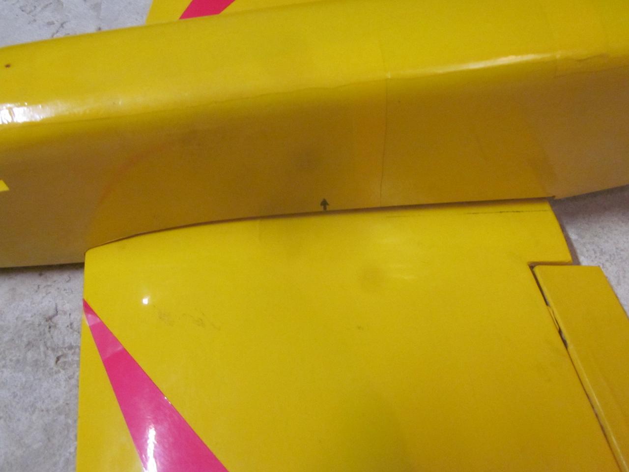

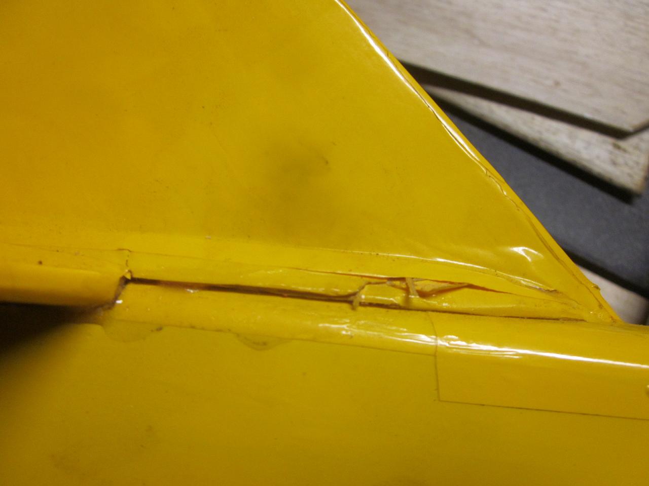

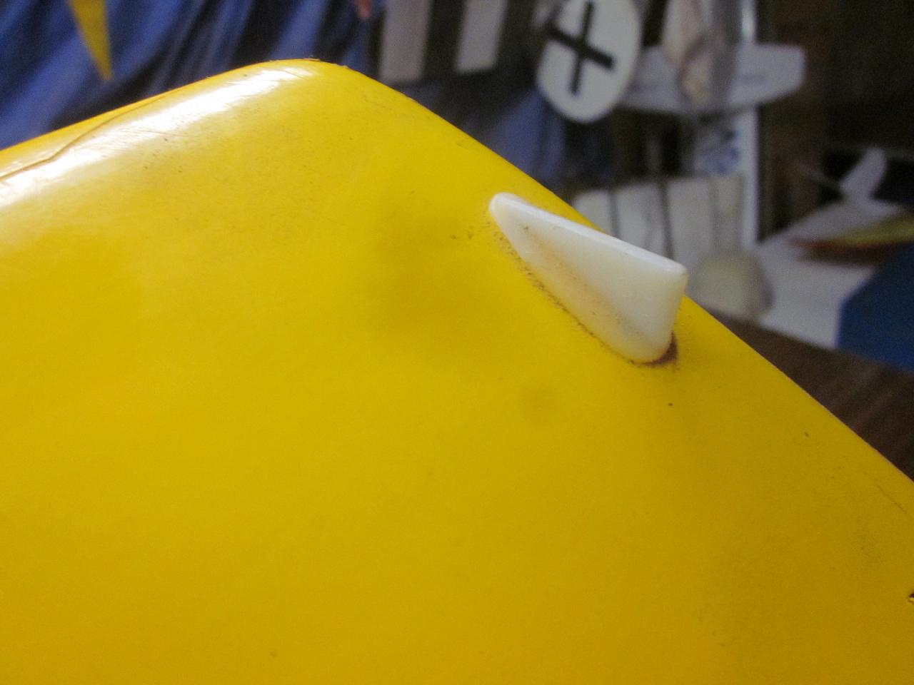

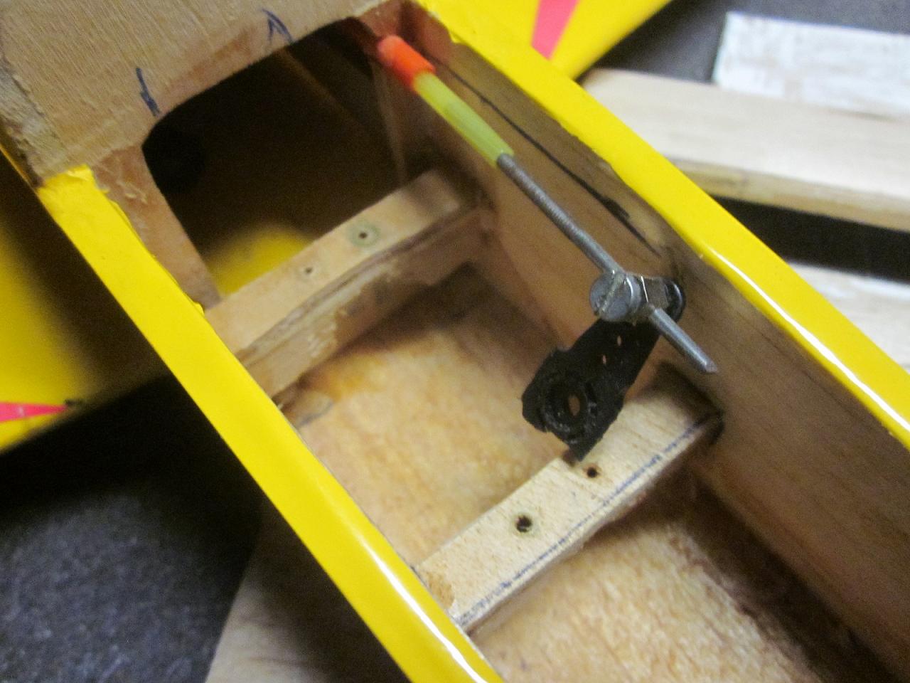

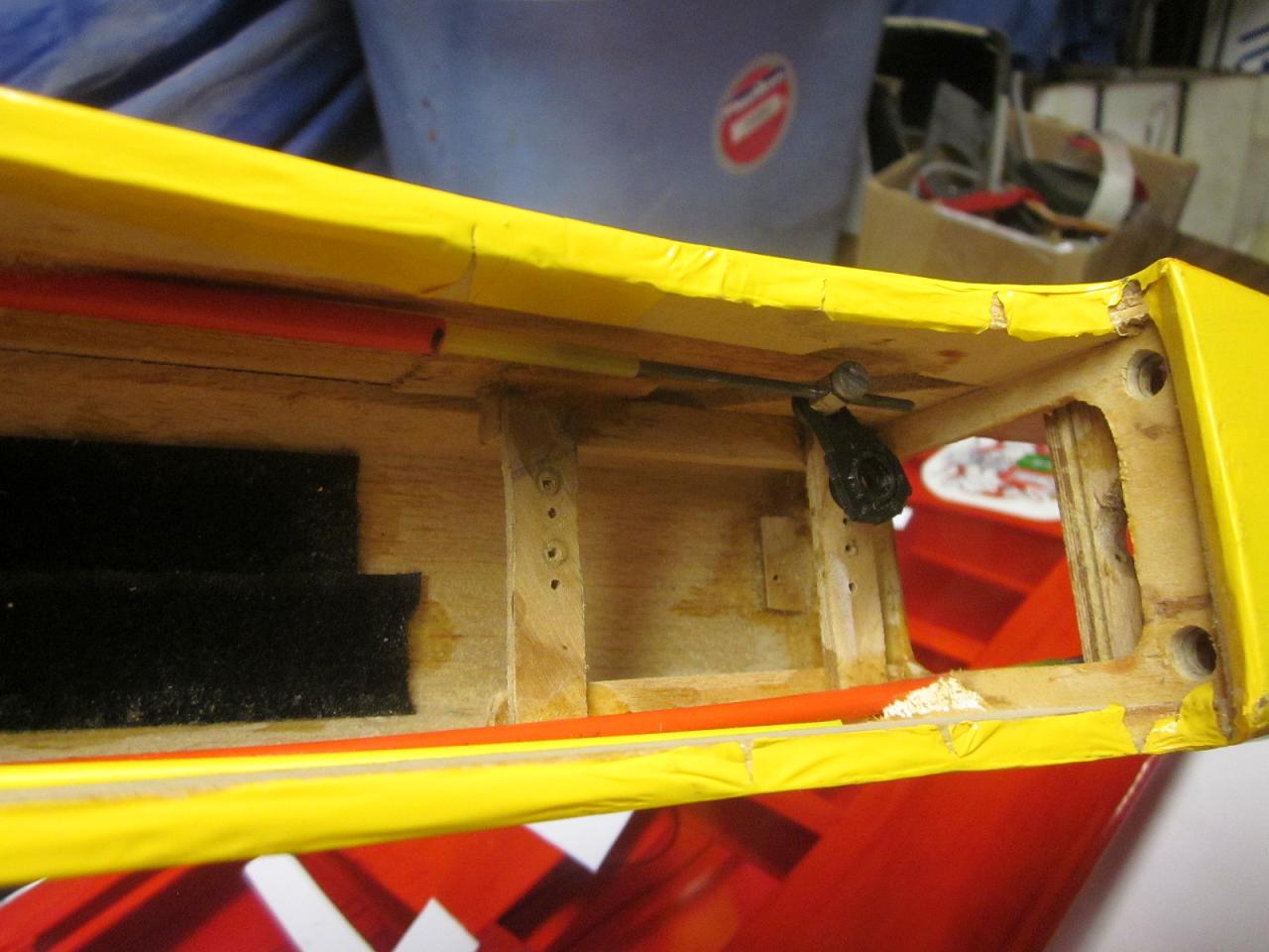

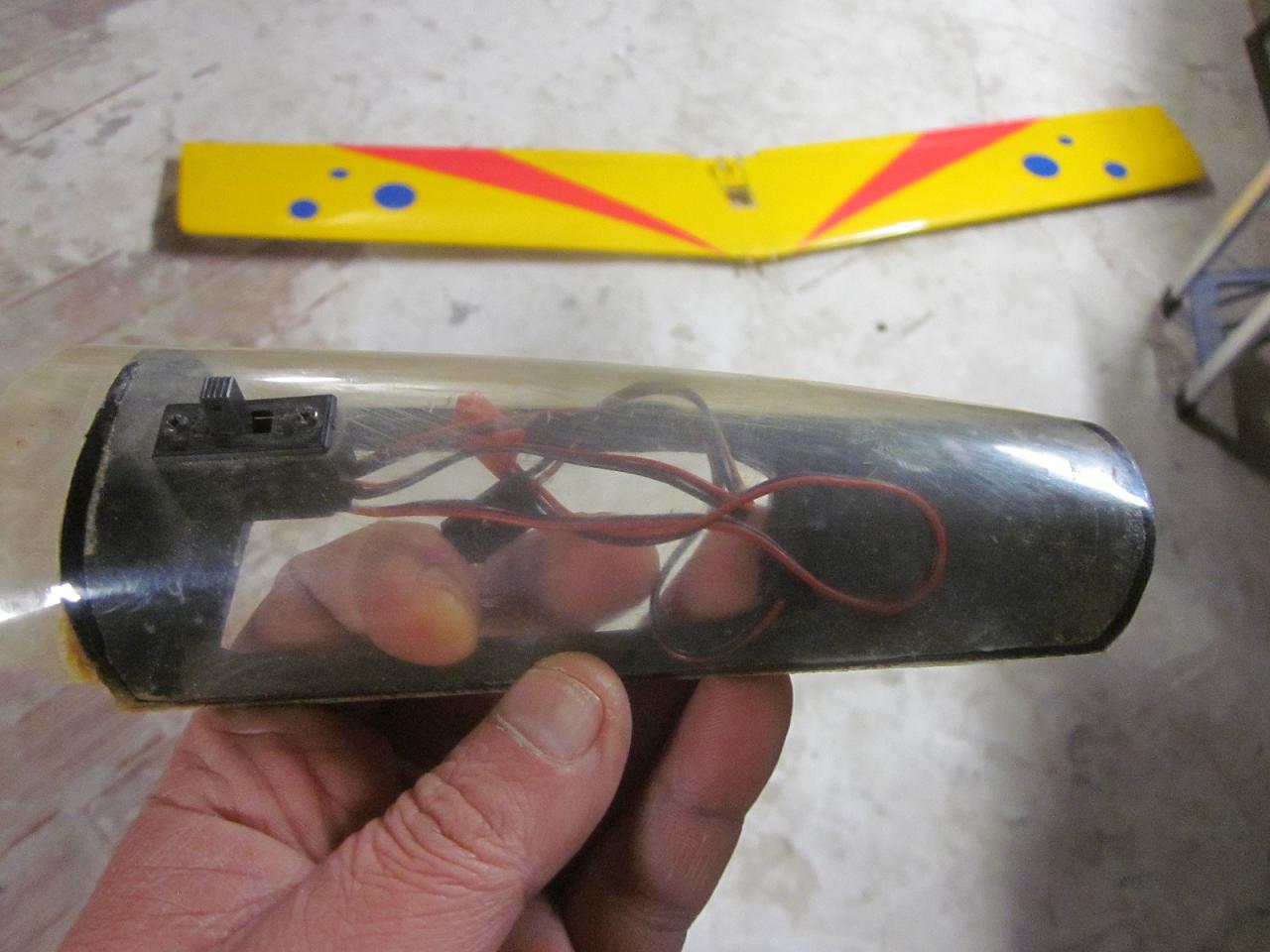

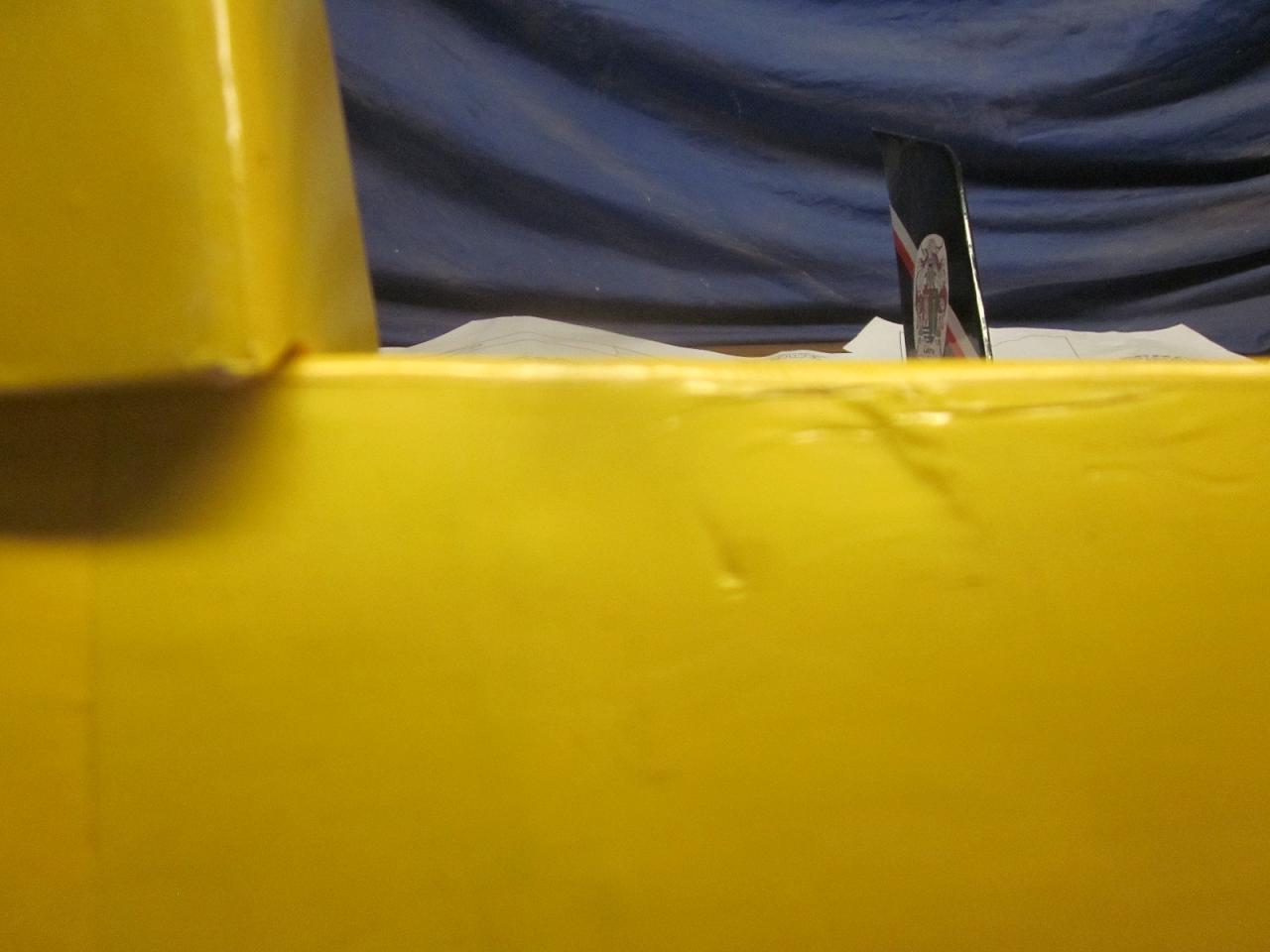

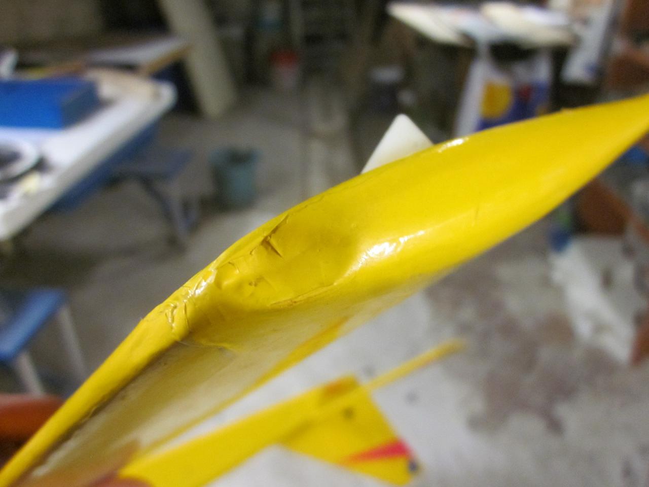

si puedo Pa. le ago unas instantaneas, para que observes unas pequeñas marcas de guerra que tiene en varios puntos, ya lo comente con Manolo esto, y lo que me indico, es que su antiguo propietario, aterrizaba a saco con los pinos de la playa de Punta Candor, ya sabes, siempre volvemos a lo de los piojos y en este caso va de aterrizajes, maldito planeta, zarzas y matojos, que cerca estan siempre. :mrgreen: :lol:
Si yo ya le puse nombre y Manolo rio breve mente, le puse el Gitanillo, creo que su dueño decoraba sus aviones con muchos lunares. :lol:
Creo que voy a aceptar tu propuesta a esto ultimo, pues me veo desbordado de tanta avifauna, y te lo dejare por la mitad que me costo a mi, pero antes quiero que me permitas poder volarlo solo una vez, para ello si no te es mucha molestia , solo indícame los servos a emplear, lo vuelo y después ya es tullo, si al caso fuese que le valiesen esos servos Turnilly de los que comentamos por teléfono indicamelo y la cosa ira mas rápida, dicho queda y así consta escrito, ya me conoces PA. :mrgreen: que yo ya voy de cara y no reculo ni aun volando a piedra y me este observando algún Avechucho. :mrgreen:

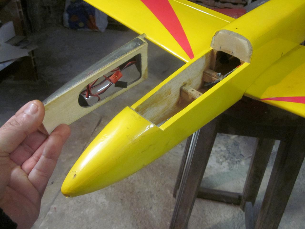

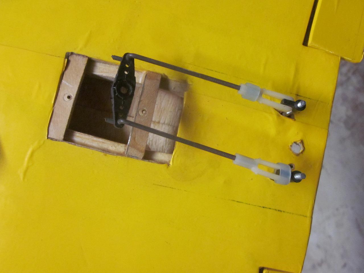

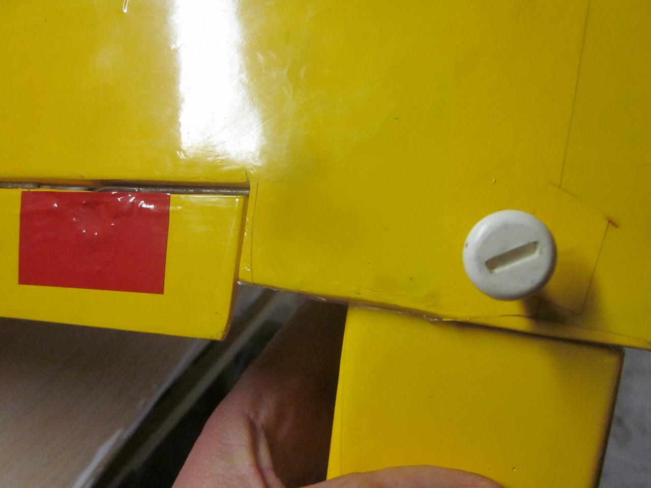

a CONTINUACIÓN TE MUESTRO en imágenes las heridas de guerra del Gitanillo, ay vamos...

Neo, al leerte la verdad me hace gracia sana porque parece que tú y Manolo están por una apuesta sobre que avión es :lol:
Sobre los servos, puedes utilizar los S3003 que mostraste en el hilo del Dardo para la profundidad y dirección y para los alerones uno de los VIGOR o el AS-322 que es una excelente copia de los de Hitec HS-322. No lo veo claro ya que ese avión viene para 3 servos estandar como los S3003 (en su momento yo le instalé 3 S148) sin embargo en el cajón del servo de alerones se ven los soportes de madera que reducen el largo del cajón y solo se vé un hueco de un tornillo por lado lo que asumo es que tenían instalado un mini servo. Los S3001, S3003, S3004, AS-322, etc. miden 20mm de ancho y los Turnigy TG9 o los HXT900 de 9grs. miden 12mm (un mini mide unos 15mm) en el caso que no quieras instalar un servo estandar podrías instalar 2 TG9 o HXT900 pero tienes que hacer por lo menos 5mm de espacio o en lugar de colocarlos longitudinales hacerlo de forma que los servos queden laterales, me explico, como en la dirección de cada una de las semi alas.
Para ser un avión que tiene por lo menos 20 años se vé bien y tomando en cuenta que es un todo madera/porex y la zona donde volaba estimo que demasiado bien está. Aunque te causen gracia los círculos, es de los esquemas que más visibles son en el aire a muy pocos les gusta pero en aviones de ese tipo no quedan mal. :wink:
NO HAY PRISA, una vez lo vueles lo vas a querer volar bastante más porque es un avión tan noble y que dá para tanto que te repensarás la venta, en todo caso como ya sé que lo tienes si te noto muy apegado a él me lo envías para hacerle on TOH (Top Over Haul) y sacarle crías que como ese es chino no tiene dolientes, pasa como con los Speedos :mrgreen:
A disfrutarlo que quizás te lleves una muy grata sorpresa, si fumas puedes darte el lujo de dejarlo volar mientras enciendes un cigarrillo :shock:
PD: Sobre el CG revisa donde están las tiras negras dentro del fuselaje que me parece que le ponían lastre ahí, toma como referancia los puntos externos que indicas tiene el fuselaje y balancéalo INVERTIDO.
