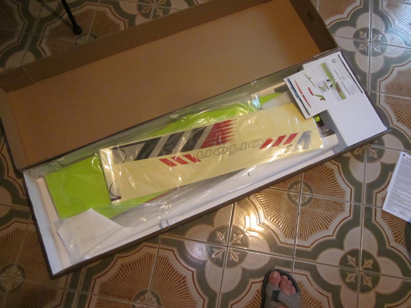

EL PAQUETE
Muy bien embalado por cierto, la caja principal del modelo viene envuelta en otra caja de cartón, protegiéndola y muy bien precintada, la abrimos y a simple vista podemos observar, que todo viene bien ordenado y sujeto todo con cinta adhesiva trasparente, no se mueve ninguno de los componentes de dentro de la caja

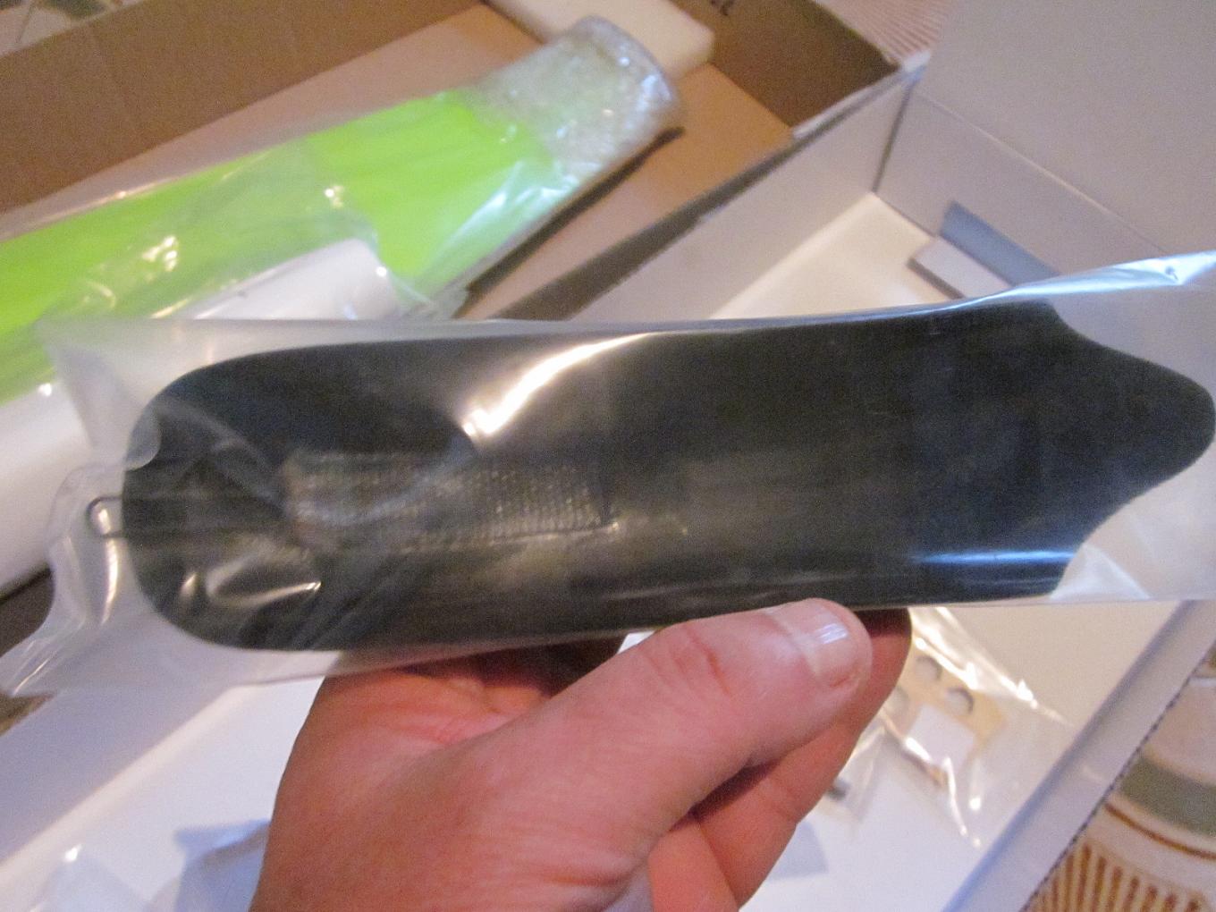

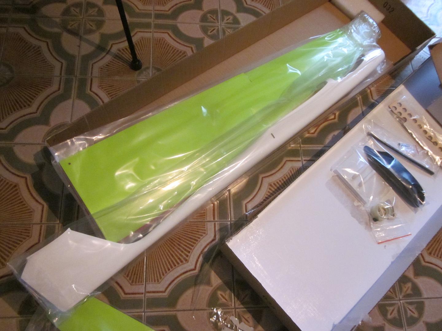

Todos los componentes bienen bien colocados y protegidos con sendas bolsas plásticas, alas, fuselaje, timón horizontal , etc, he incluso se an tomado la molestia de proteger por precaución los marginales de las alas,

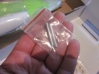

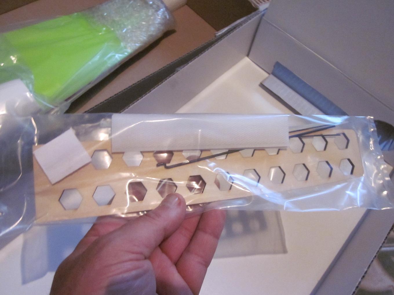

#1240728
Seguimos un poco mas con el contenido,poco que comentar, trae lo clásico para montar alas, unos tornillos nailon ,otros para el horizontal de la cola, tapa cabina, bayoneta, unos vástagos metálicos que se introducen en el borde de ataque pegados, y serán los encargados de unir las alas al fuselaje, la tornilleria básica, unas escuadras de mando, unos protectores plásticos para los servos de las alas, a mi parecer algo guarretes y unas pegatinas que parecen de muy buena calidad...

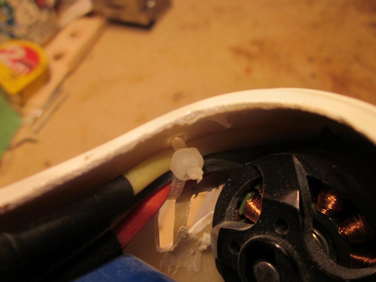

Muchas gracias PA, :D :wink: ya lo ves , estoy intentando terminar la revisión en fotos de momento, y mientras tanto, le he ido adelantando poniéndole el motor, que por cierto, fue un regalo de COYOTEFER, :D AL CUAL DESDE AQUÍ LE DOI LAS GRACIAS, :P :wink: :wink: " pero mira lo que me pasa " :oops: que cuando conecto el emisor y a continuación conecto la batería al variador, :arrow: cuando muevo el stik de gas hacia abajo, es cuando entra en funcionamiento, :( :roll: :oops: vamos que funciona al revés, :( dando al stik arriba ( acelerar ) no hace nada, :x se queda parado, a ver que me comentáis, por que ando perdido, y es que en motores eléctricos pez.. :oops: :oops: :oops: :lol:
Por pa22
#1241048
TIO JUAN escribió:Muchas gracias PA, :D :wink: ya lo ves , estoy intentando terminar la revisión en fotos de momento, y mientras tanto, le he ido adelantando poniéndole el motor, que por cierto, fue un regalo de COYOTEFER, :D AL CUAL DESDE AQUÍ LE DOI LAS GRACIAS, :P :wink: :wink: " pero mira lo que me pasa " :oops: que cuando conecto el emisor y a continuación conecto la batería al variador, :arrow: cuando muevo el stik de gas hacia abajo, es cuando entra en funcionamiento, :( :roll: :oops: vamos que funciona al revés, :( dando al stik arriba ( acelerar ) no hace nada, :x se queda parado, a ver que me comentáis, por que ando perdido, y es que en motores eléctricos pez.. :oops: :oops: :oops: :lol:
APAGA y DESCONECTA TODO e invierte el canal 3 en la emisora, eso sucede con las emisoras Futaba o "clones" de esta.
SIEMPRE debes mantener el stick y el trim en MINIMO de otra forma entrarás en el modo de programación del variador en caso de ser programable.
SALUDOS y un ABRAZO al GRAN COYOTEFER !!! :wink:

Se agradece el aporte Tio ROBLEJ, pues fíjate que ya esta resuelto ese tema que indicas si, :D y pensé hacerlo como indica en el enlace, :P pero pensé también en aquello de que si lo pegaba y lo quería quitar en un futuro, me daría problemas :x y decidí la opción que me dejaba la ventana de refrigeración del morro, y pasarle a través de un pequeño taladro, una pequeña brida de nailon, y como veras el problema creo que queda bien resuelto, y prácticamente ni se aprecia, saludos...
Por pa22
#1241161
TIO JUAN escribió:Resuelto, muchisimas gracias Pa, :D :wink: :wink:
un aprendizaje nuevo, :P " a la mochila" :lol: :lol: :lol:
Juan, no faltaba más, la idea es resolver ayudandonos ..... que tampoco es que descubrí el agua tibia. :mrgreen:
TIO JUAN escribió:Se agradece el aporte Tio ROBLEJ, pues fíjate que ya esta resuelto ese tema que indicas si, :D y pensé hacerlo como indica en el enlace, :P pero pensé también en aquello de que si lo pegaba y lo quería quitar en un futuro, me daría problemas :x y decidí la opción que me dejaba la ventana de refrigeración del morro, y pasarle a través de un pequeño taladro, una pequeña brida de nailon, y como veras el problema creo que queda bien resuelto, y prácticamente ni se aprecia, saludos...
No está mal la idea sin embargo es preferible como lo indica Roblej. Yo lo hago como indica Roblej pero adicional le coloco un alambre de acero de 1mm que me permite empujar los cables hacia el parallamas y lo más alejados del rotor, posteriormente lo pego junto al manguito termoretráctil, el alambre también actúa como "alarma" en el caso que los cables queden muy pegados al motor o que con el tiempo se muevan ya que al tocar primero el alambre al rotor suena un ruido de roce bastante alto y en muchos caso se ven chispas, así se evita el daño a la cuebierta de los cables y a estos mismos. Para sacar el motor primero uso un cutter para cortar el manguito entre los cables, saco los tornillos del motor, cuando sale el motor y los cables el alambre lo halo con unas pinzas y listo. Con la brida una vez coloques una nueva batería toma la precaución de empujar los cables del motor hacia el parallamas.
