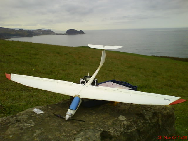

pa22 escribió:... también entiendo a Roblej que es uno de los más fervientes detractores del Blizzard :?
Es que después de aprender y disfrutar mucho con éste, el corcho ése fue como una traición :cry: :cry: :cry:

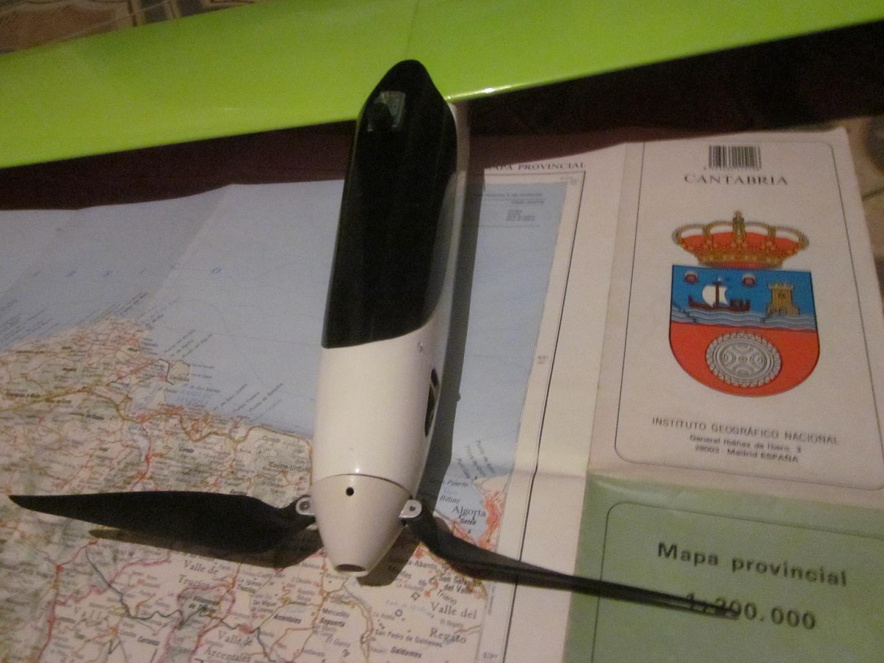

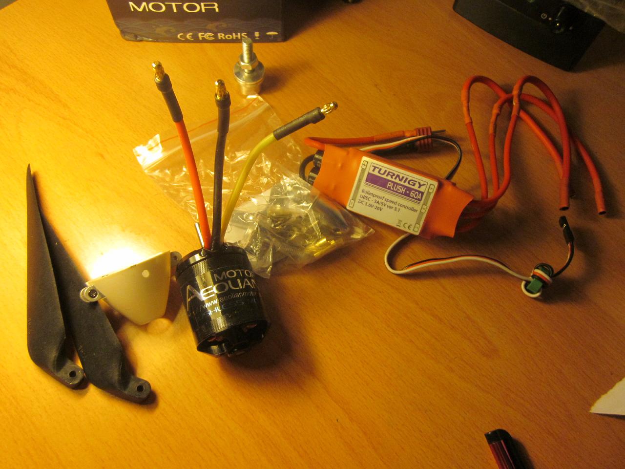

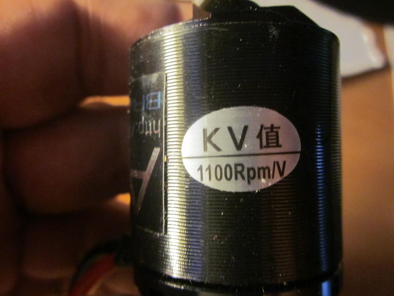

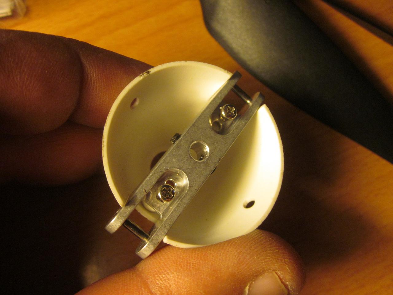

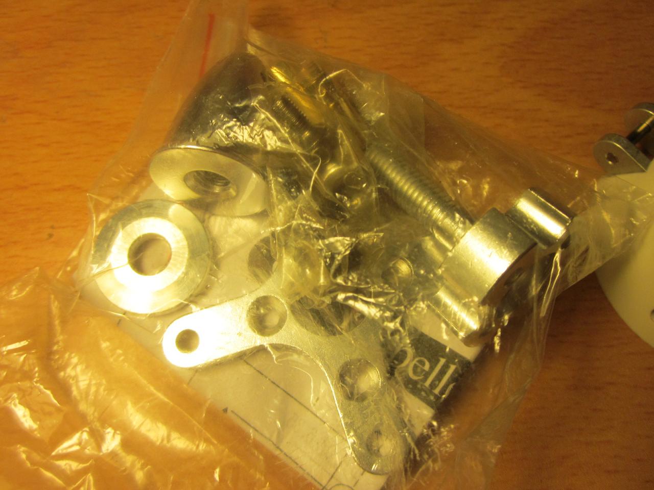

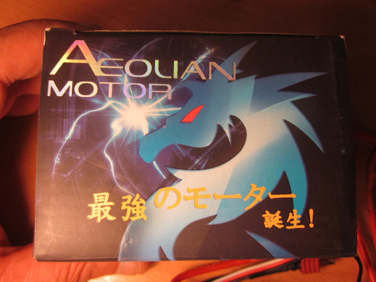

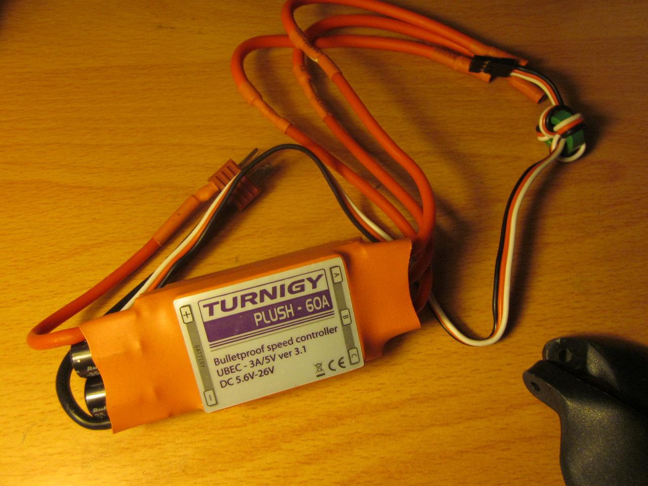

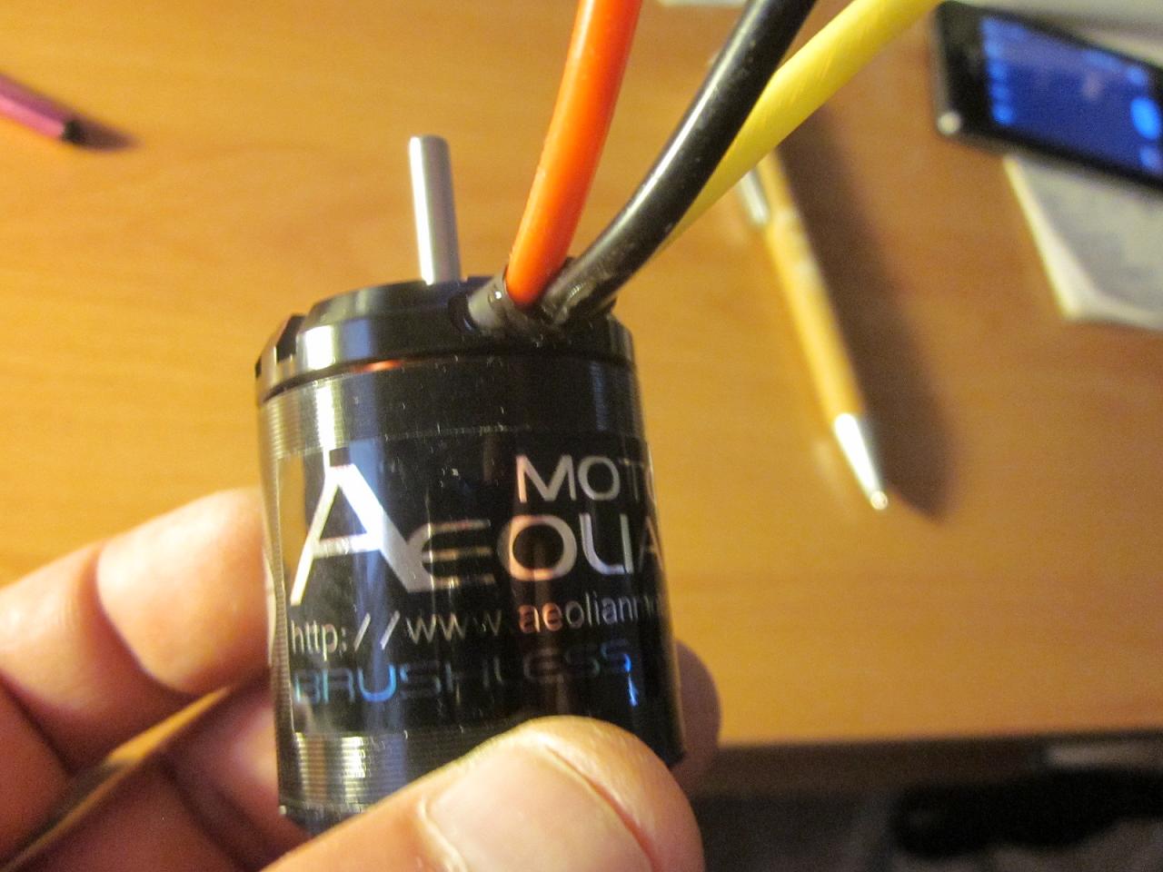

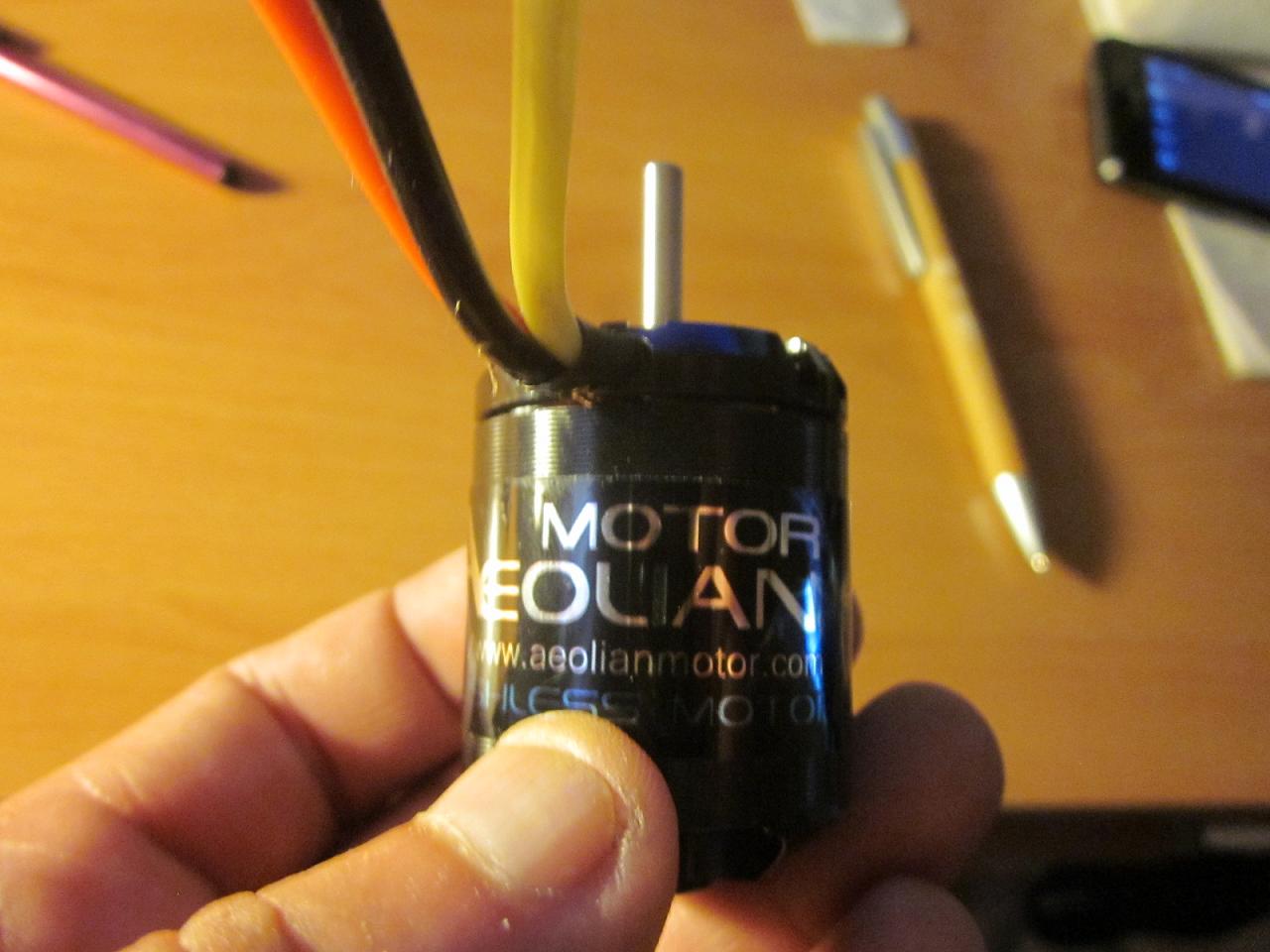

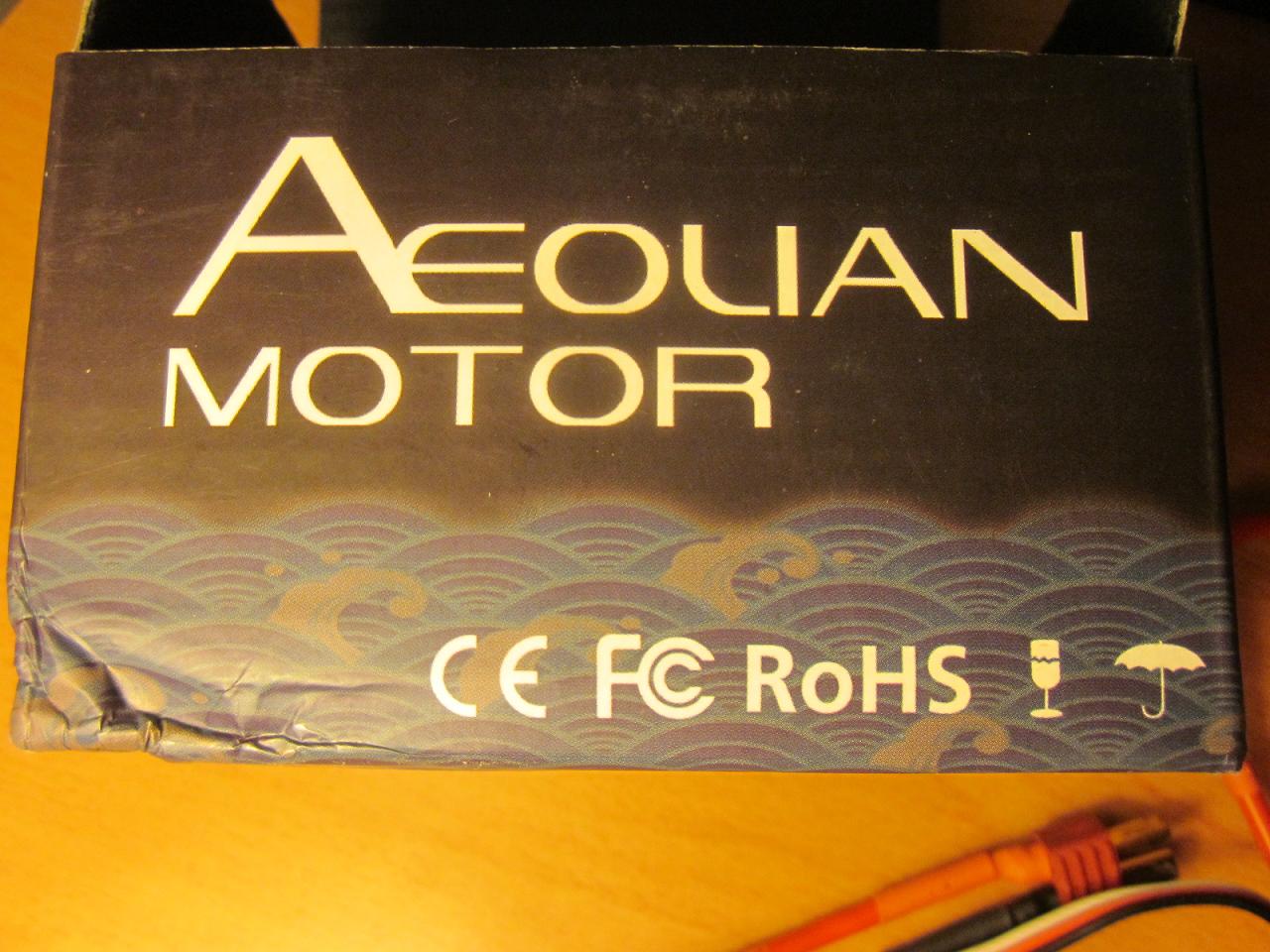

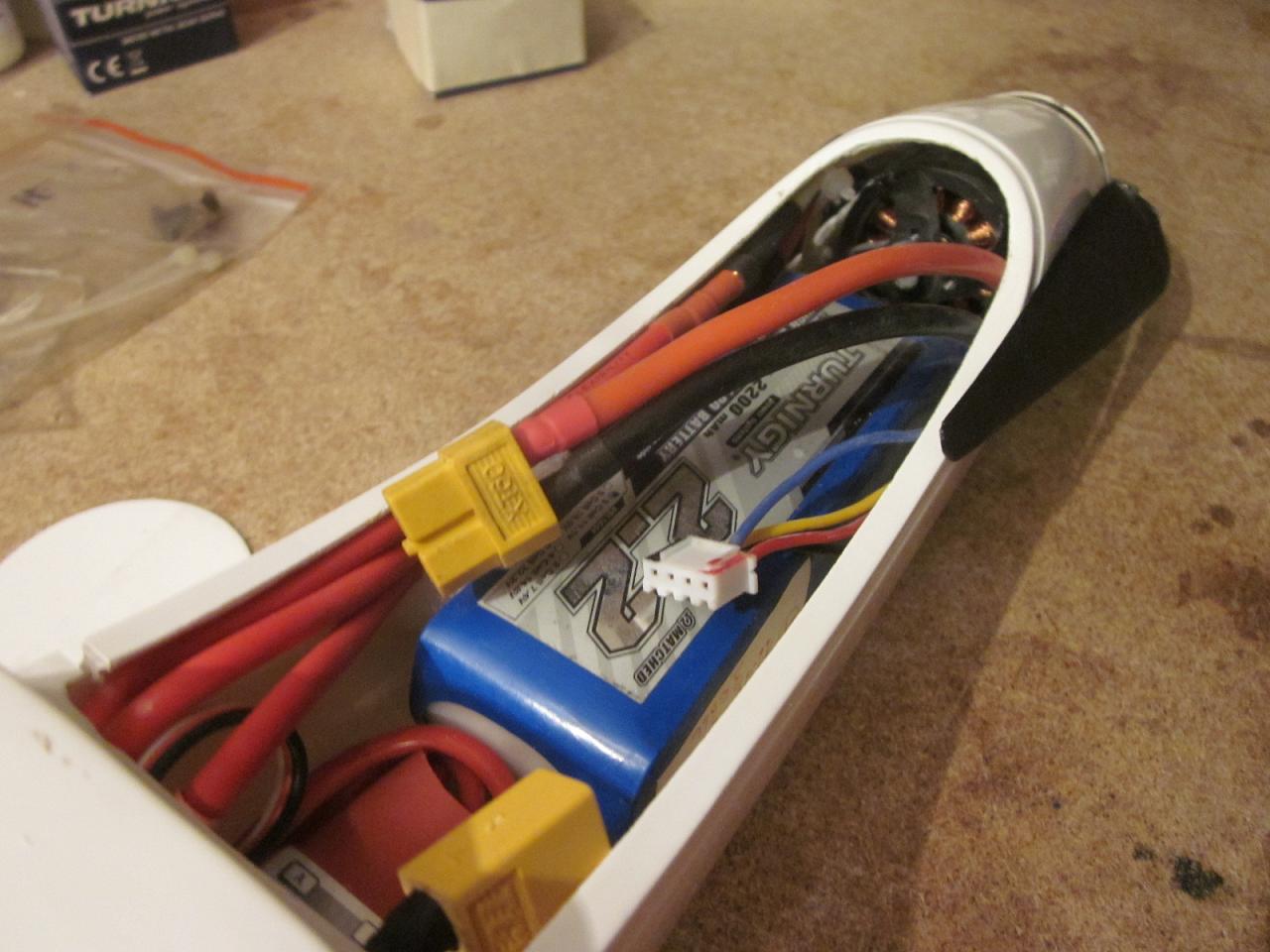

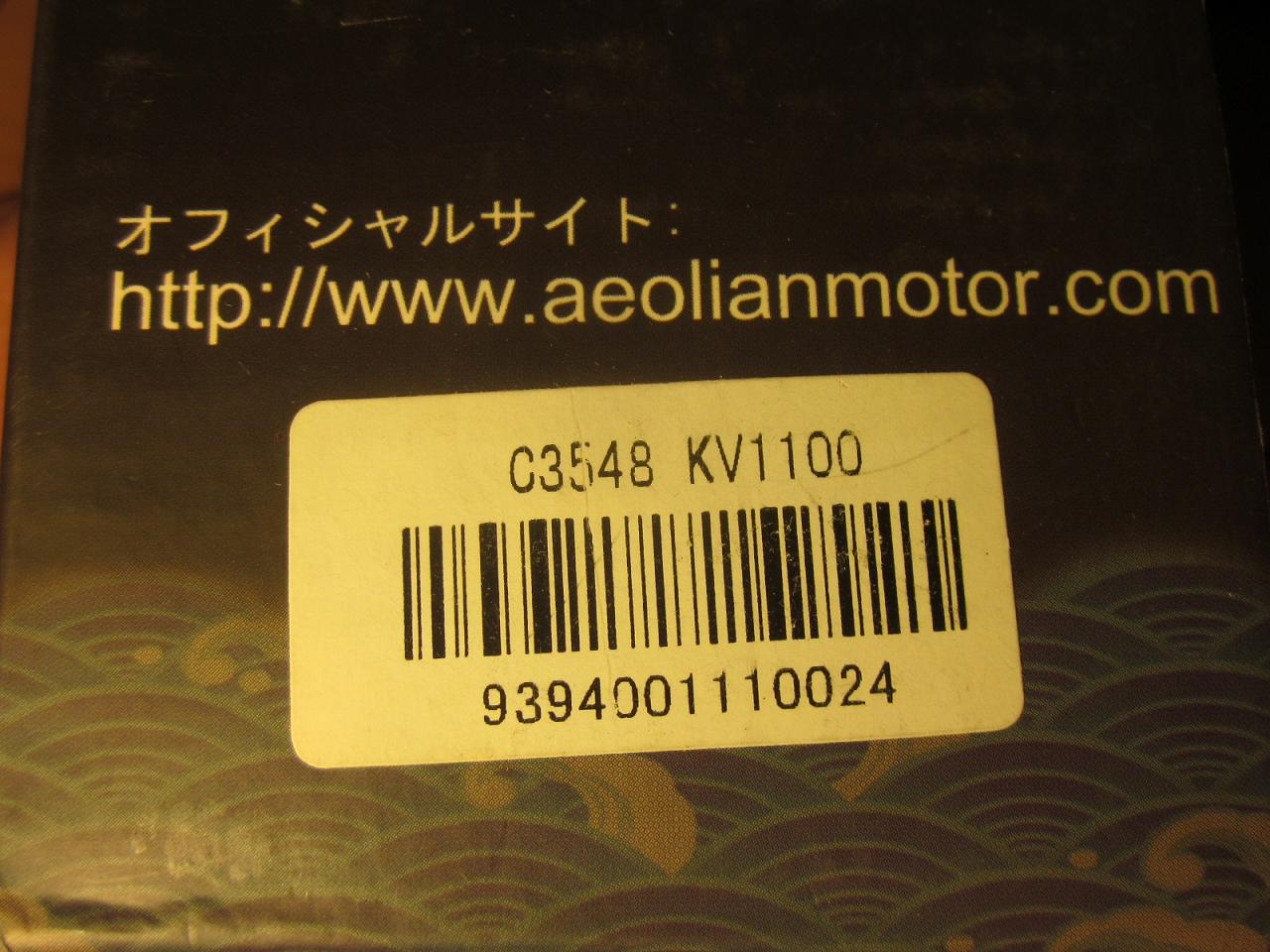

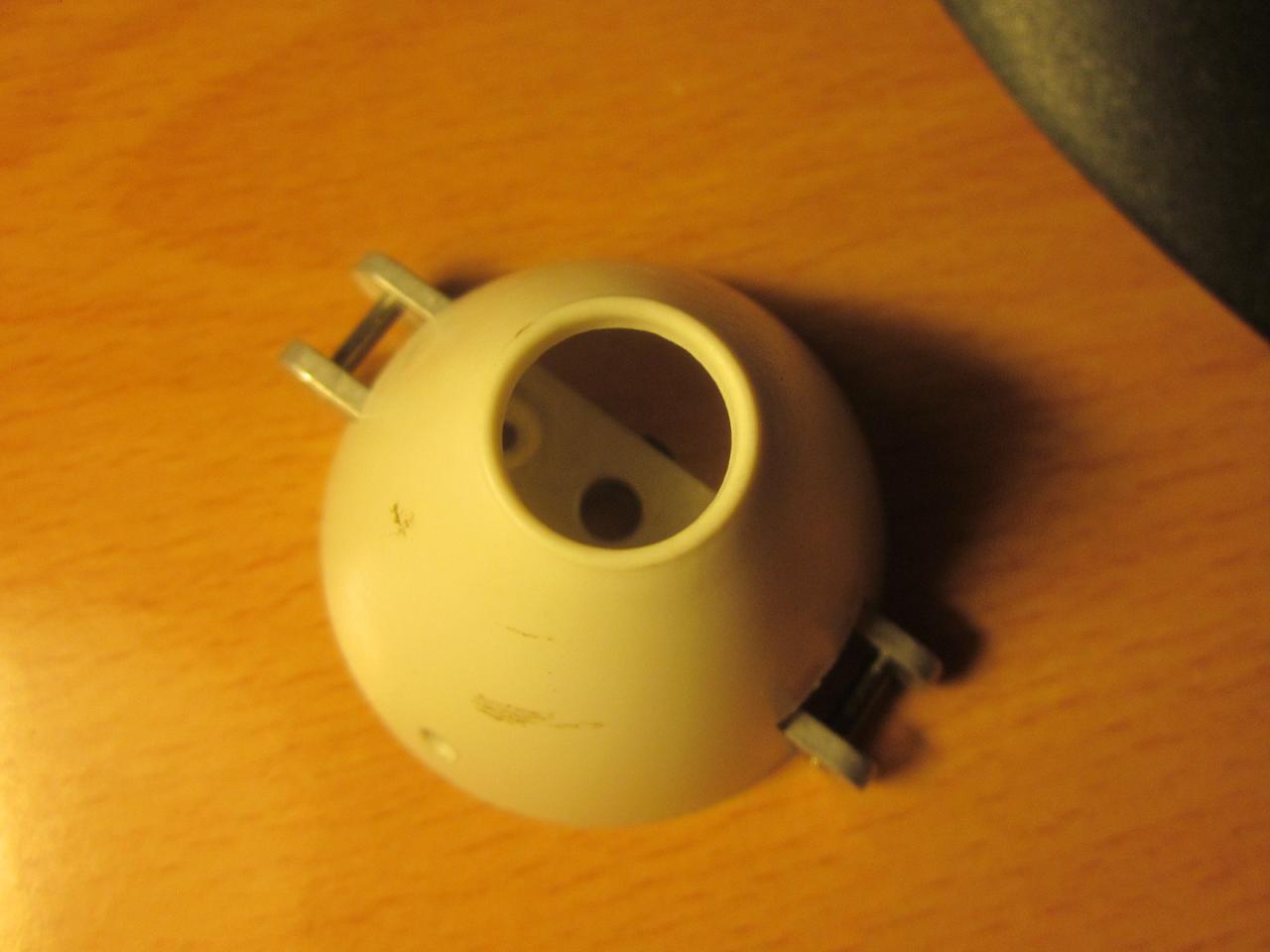

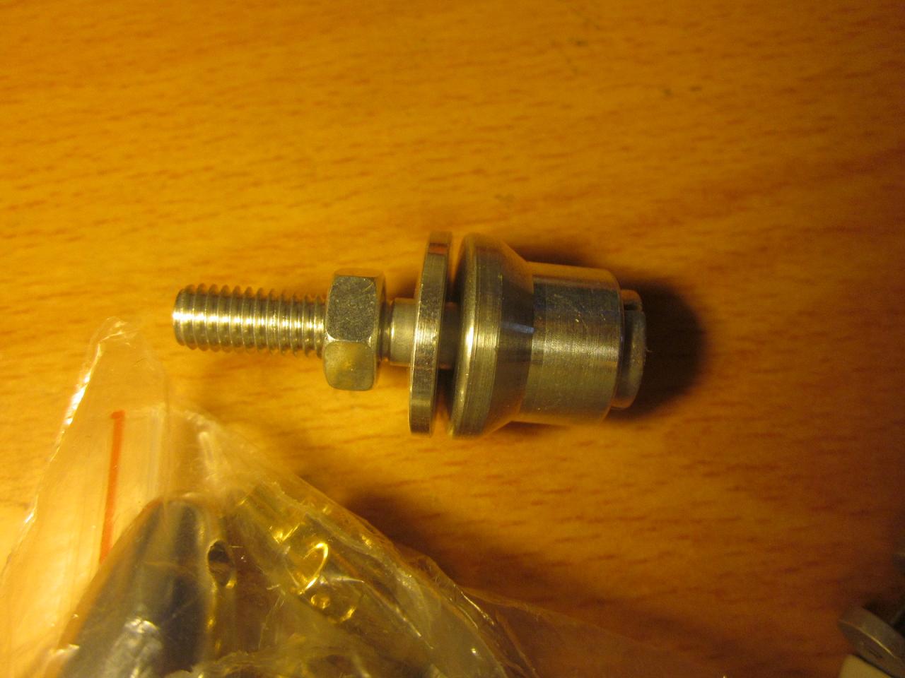

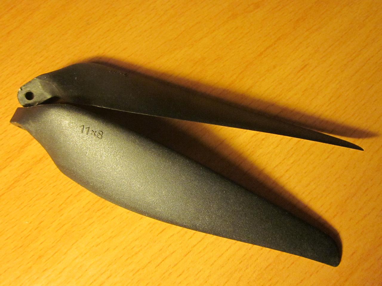

Y ahora unas fotos del motor,variador, cono y helice, POR CORTESÍA DEL INIGUALABLE COYOTEFER. gracias Fernandillo :P :P :lol: :mrgreen: :wink: un saludo y me boy a comer las 11.000 ( Lentejas ) :lol: :lol: :lol: :lol: :lol: :lol: :lol: :lol: :lol: :lol:

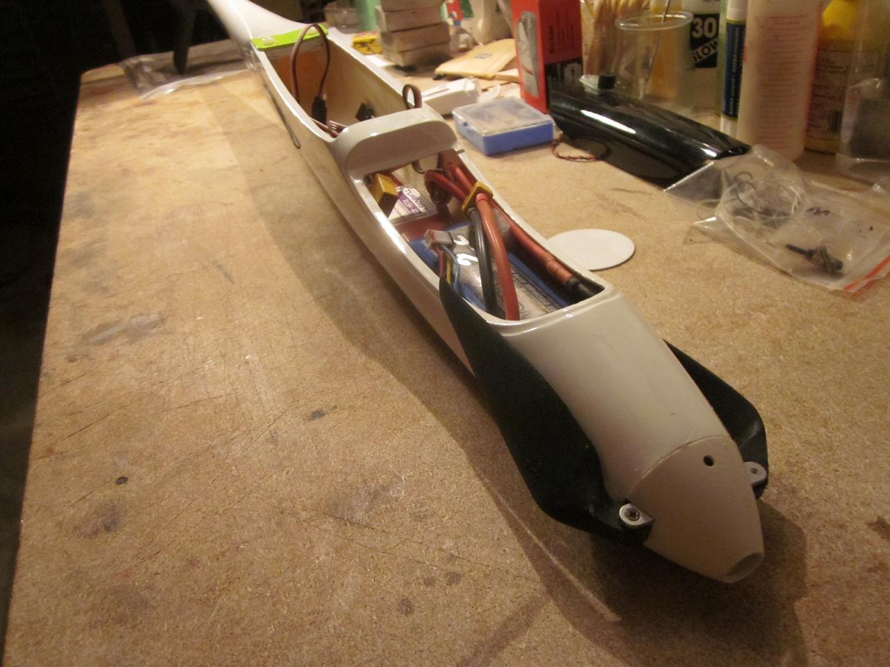

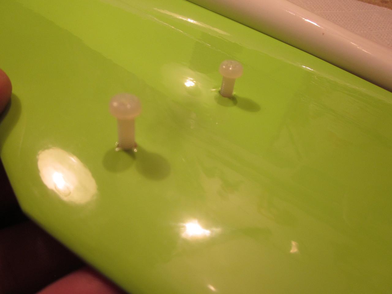

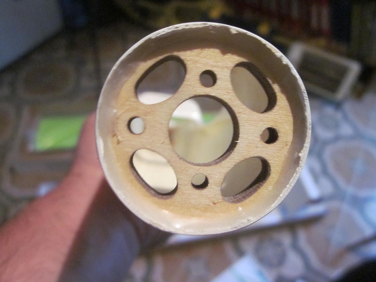

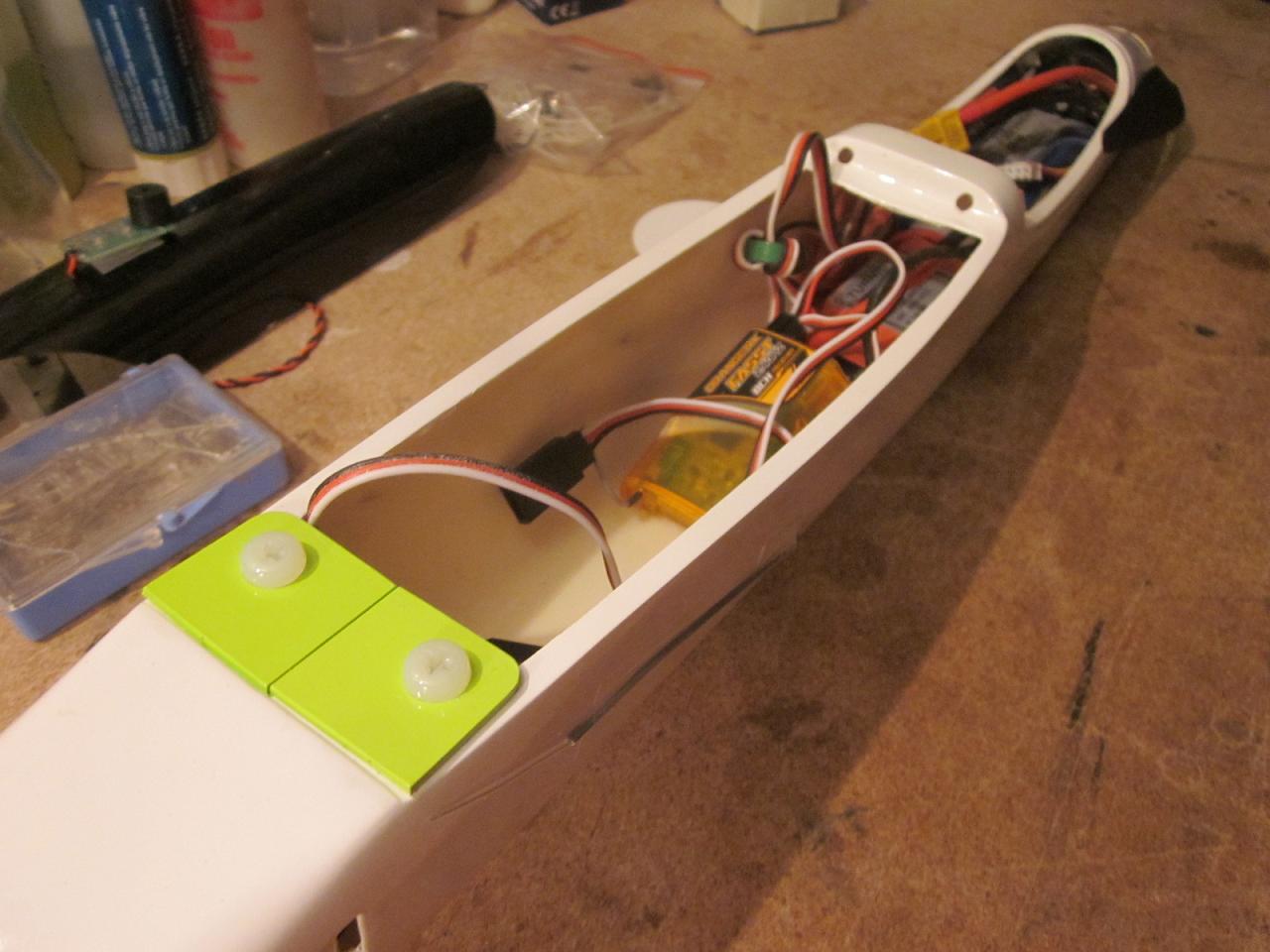

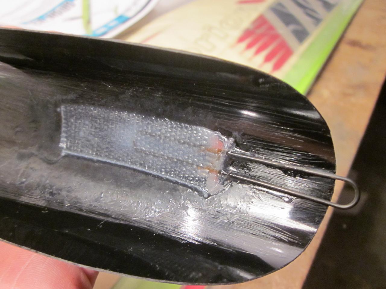

Buenos dias , puede parecer que no se avanza, pero no es cierto ayer el dia fue movidito, y largo, aun asi me a cundido con el Orion y con las alas del Rotor, que esa es otra pero para su correspondiente hilo, bueno pues a falta de ponerle las pegatinas creo que anda bastante listo como para que visite el cielo , pero me temo que hoy el dia sera tan largo o mas aun que el de ayer, a si que el estreno tendrá que posponerse para la semana entrante, pero creo que ya me a oído el meteorólogo, y la semana entrante parece ser que estará revueltita.

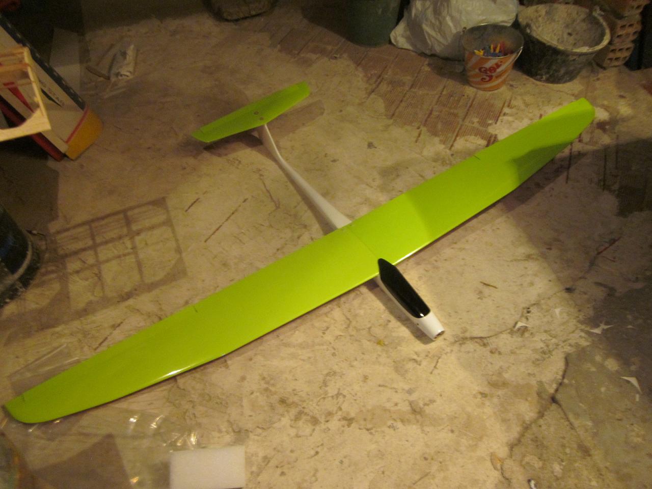

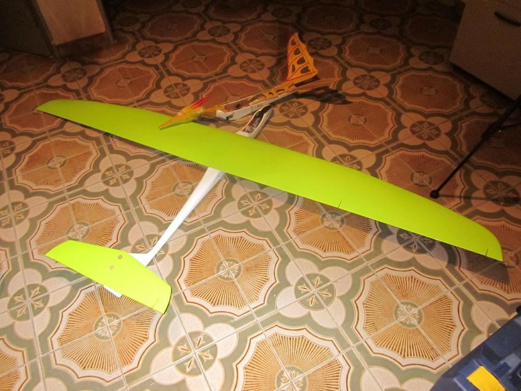

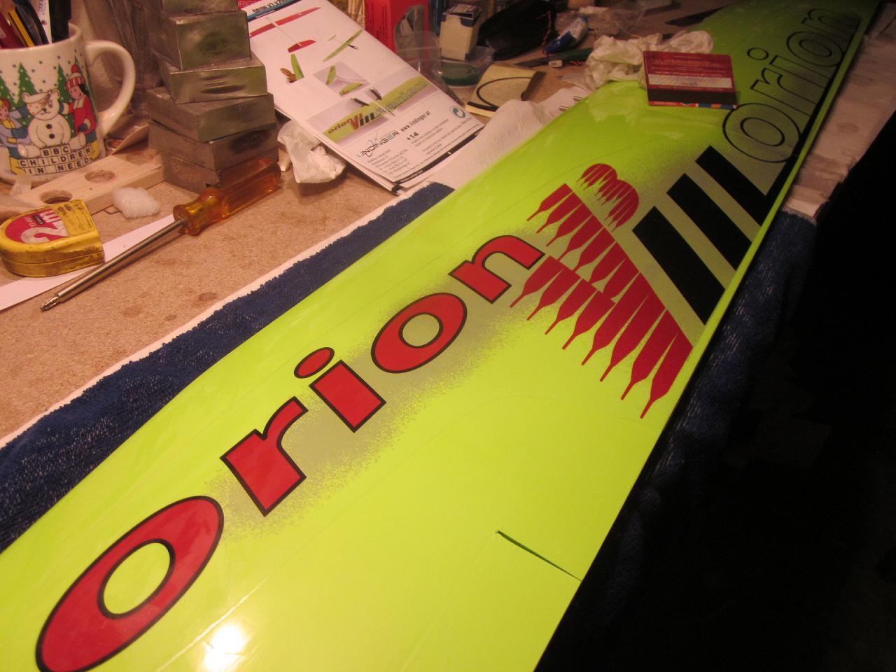

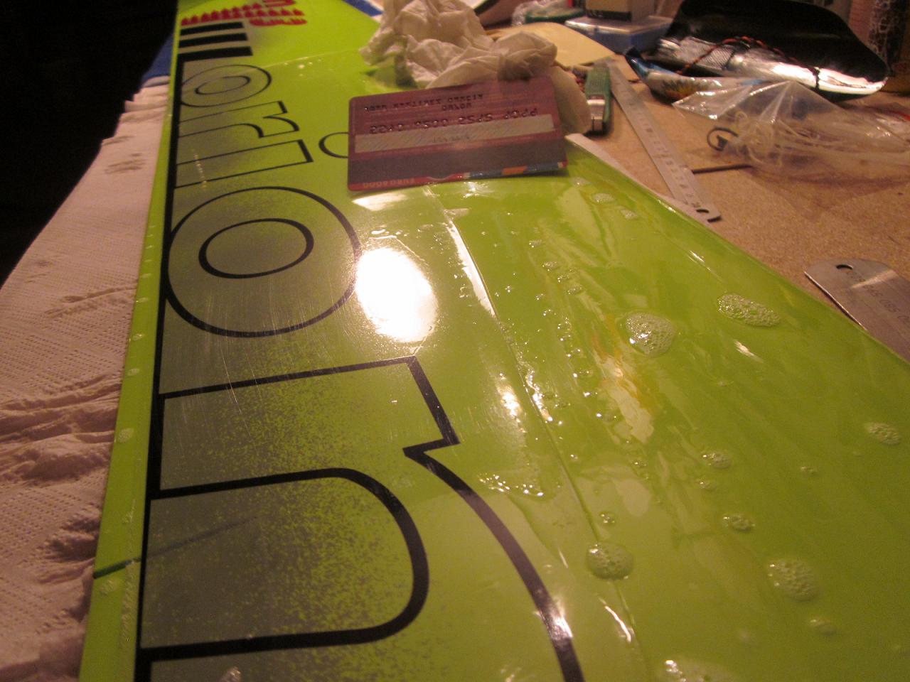

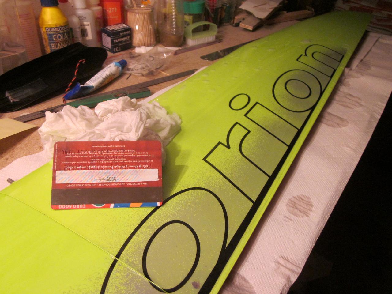

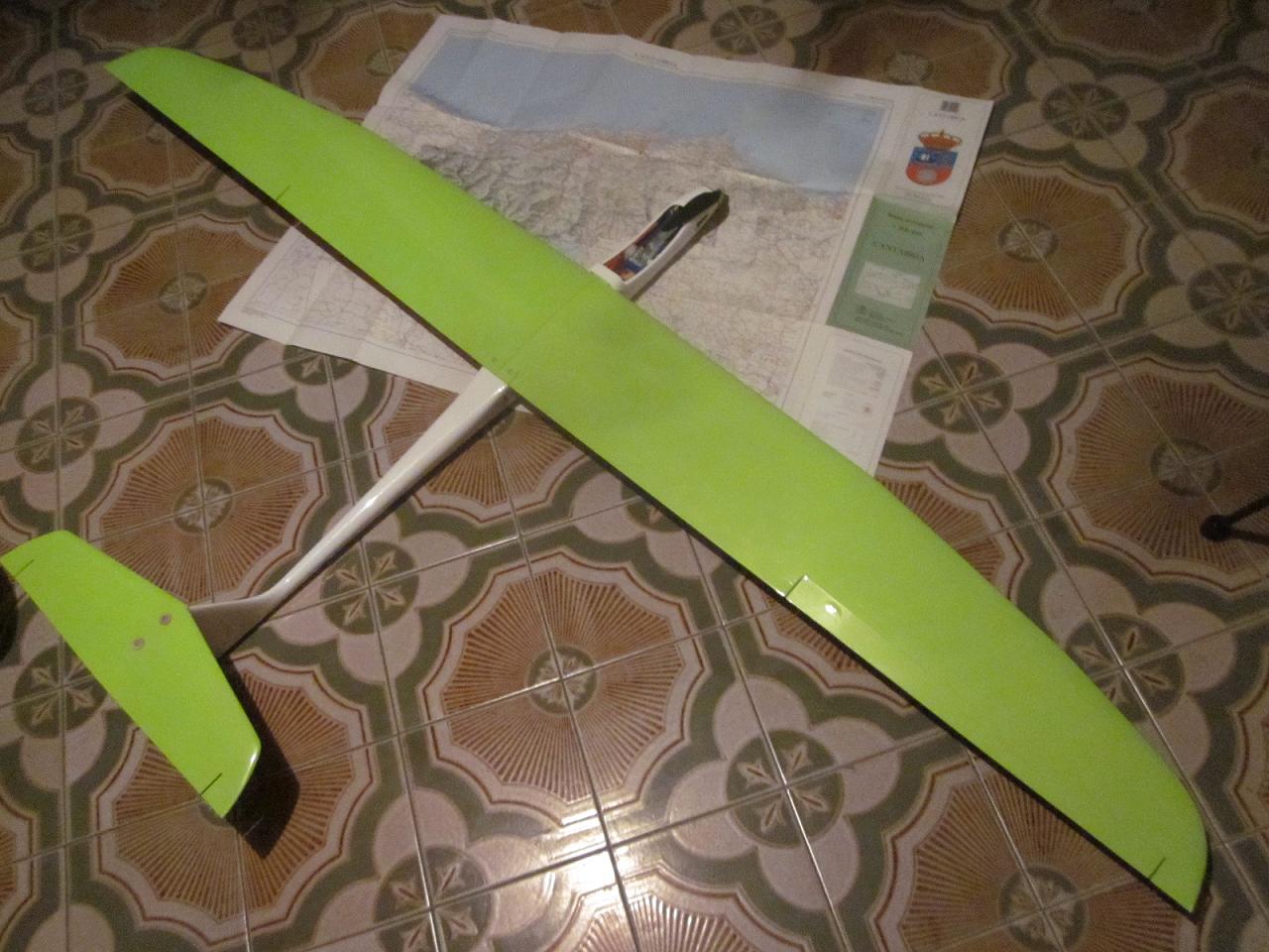

Bueno, pues el querido Orion quedo terminado por fin, :D no sin antes incorporarle un poco de plomo para lograr el C.G y ponerle las pegatinas, que yo creo que le dan un aspecto mas señorial o quizás de chica guapa, :lol: y poco mas, eso si poner la transmisión de la cola como decía el compañero, a sido tarea cabreante, :oops: :twisted: pero quedo todo bien resuelto, y nada mas, muestro unas fotos de como a quedado, y a la espera queda el primer vuelo y video, POR SU PUESTO, a si que McMartin, tu tranquilo que veras el video y en HD heee...
por que este, ya tiene querencia montañesa Cantabra.

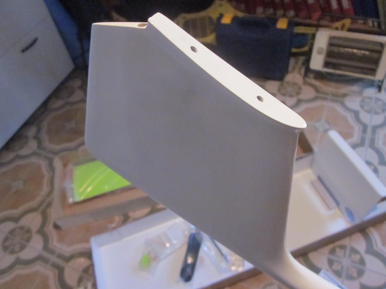

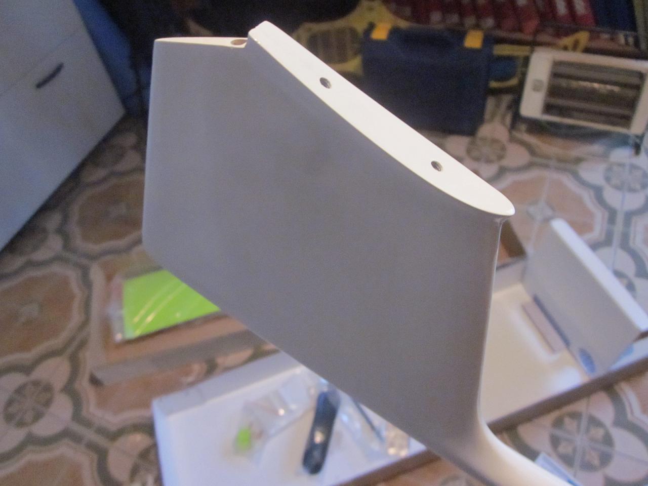

Tito Juan, como te fue el montaje del sistema de mando de cola utilizaste los materiales del kit, no te rozaba el brazo del servo en el fuselaje, que servo has utilizado y que sensacion te dio la bisagra,
te lo pregunto porque yo me raye mucho y me gustaria saber como lo resolvistes.
Por TIO JUAN
#1243129
Jose M Lapeira escribió:Felicidades te ha quedado espectacular ademas de verlo volar en un lugar de privilegio, la verdad me ha sorprendido gratamente como penetra cara al viento pense que seria algo perezoso al menos esa es la sensacion que me daba en el campo de vuelo.
Hola y gracias Lapeira, :D de perezoso nada, :P prácticamente casi todo el vuelo que sale en el video, es sin motor, con lo cual puedes ver que tiene una penetración sorprendente, y sorprendido me quede yo, :lol:
sobre el montaje del servo de profundidad, es cierto que es todo un coñazo, :x :evil: es algo a mejorar, yo no pude utilizar la varilla que trae de origen, la sustituí, por una mas fina, y el brazo del servo lo recorte justo para que no tocase la tapa, :x la bisagra que dices tu, y supongo que te refieres a la escuadra de mando, :?: en realidad no me dio problema la pegue con epoxi, y de momento ay va, aunque no llega a cumplir bien su misión, por corta que es, :( mas adelante quisiera dejar este punto mejor resuelto, pues el movimiento hacia abajo es muy corto, :( aunque de momento así me sirve, el servo que utilice es este : :arrow: http://www.hobbyking.com/hobbyking/stor ... 10sec.html
