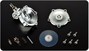

Hola Lumabel, he estado estudiando un poco el problema de tu motor. Como comenté anteriormente la vávula reguladora que lleva es un símil simplificado de un regulador de submarinismo y su funcionamiento es el siguiente: la botella de aire (el depósito) está cargada cuando está llena con aire respirable (nuestro combustible) a 200 bares. La primera etapa del regulador ajusta la presión a la misma que tenemos en la profundidad en que evolucionamos. Este aire discurre por el latiguillo hasta la segunda etapa (la que llevamos en la boca).
Esa seguda etapa lleva una membrana con una válvula que cuando aspiramos, origina una diferencia de presión que introduce aire dentro de nuestra boca hasta que la equilibramos otra vez al dejar de aspirar. Cuando esta se averia, provoca un flujo contínuo de aire que (hablo por experiencia) te da la sensación de que te están hinchando los pulmones con un compresor, a parte que la botella se vacia en muy poco rato y se puede congelar el mecanismo por ese mismo flujo comprimido. No es grave si no pierdes la calma; eso sí, se ha acabado la inmersión si no llevas regulador de emergencia.
Bueno, pues despues de ese rollo y volviendo al carburador, el depósito está presurizado positivamente (la botella) y el regulador lleva una membrana que equilibra la presión de manera que no se produzca el flujo contínuo de combustible hacia dentro del venturi del carburador. Como precísamente ese es tu caso, yo optaria por desmontar la carcasa de la membrana y comprobar su estanqueidad, que no esté pisada o agujereada. También echaria un vistazo a la válvula de cierre.
Un saludo,
Jep
P.D.: Clicad encima de la foto para ampliar.
Válvula DRS
