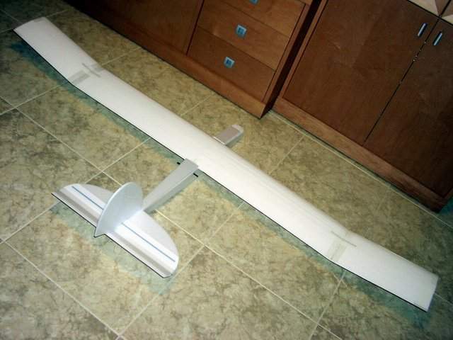

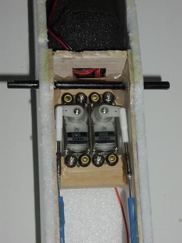

Bueno, después de un pequeño fallo en el foro que me impedía colocar las fotos anoche, ahora os dejo un par de fotos del bichillo aún sin terminar.
(Hasta las 04:15 con el avión, me levanté a currar a las 06:45, ummm, toca siesta fijo)
Afoto numero 1
Y afoto numero 2
Por Álvaro Silgado

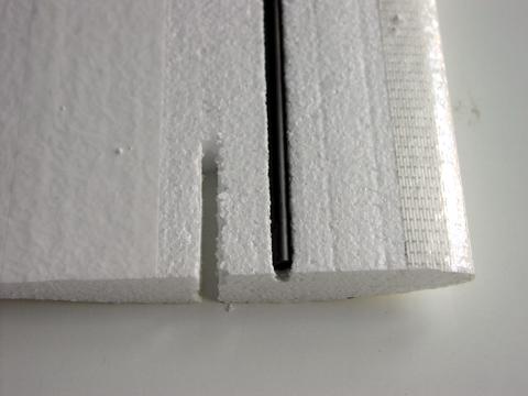

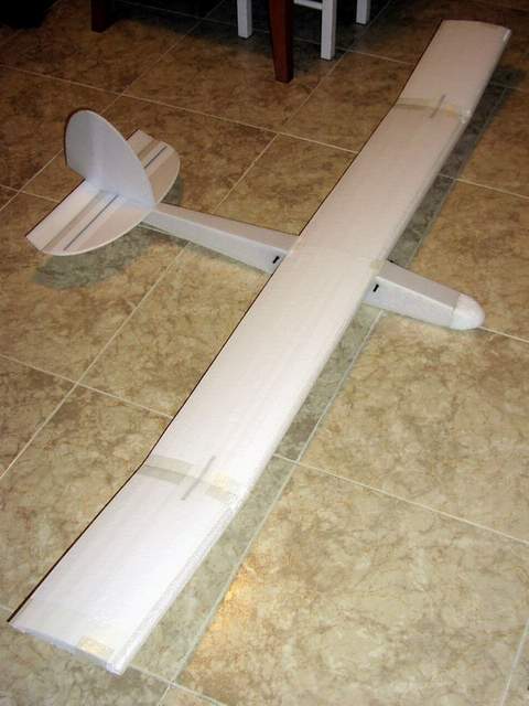

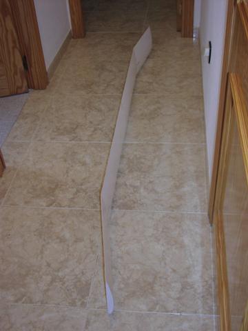

Buenas!
Después de 4 tardes de trabajo y una de "descanso" en la que me lié con un invento de cámara inalaámbrica controlada por servos, ya tengo acabado el Puspis dispuesto a subirse a cualquier burbujita térmica.
Esta semana creo que va a hacer viento Este, luego me inclino por La Muela. Si alguno os acercáis ya nos veremos.
Os dejo unas fotillos de la construcción del velero.
Detalle del ala.JPG (15.84 KiB) Visto 1734 veces
Alita de pollo.JPG (18.41 KiB) Visto 1742 veces

De momento no hay planos, pero es sencillo: 4 ideas básicas y el resto se improvisa. Fijo que vuela.
Envergadura 2m. Ala con perfil clark Y, 20 cm de cuerda constante y diedro en los extremos. Forrada con cinta adhesiva de embalaje y larguero de tubo de carbono.
El fuselaje cuadrado en depron con algun refuerzo en balsa. Las alas están sujetas con un par de gomas elásticas pero podría hacerse con tornillo y tetón.
Algún refuerzo de cinta de fibra de vidrio.
Poco más.
Vuela con ná de aire y es muy tranquilón.
