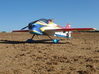

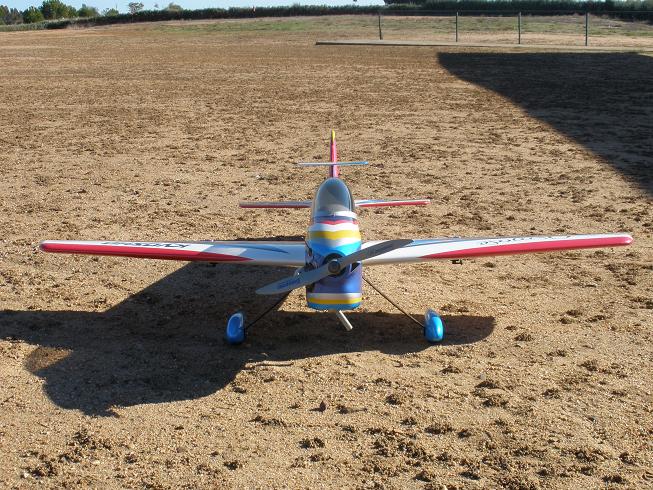

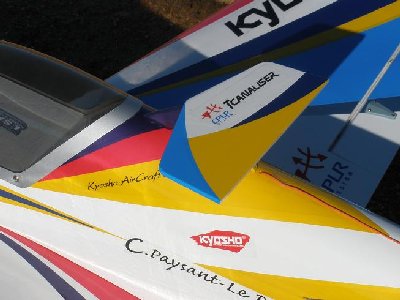

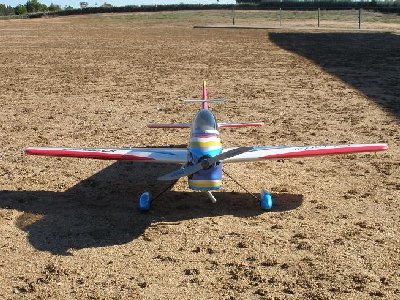

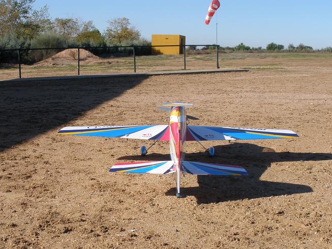

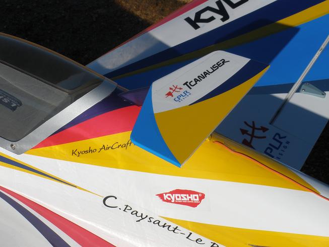

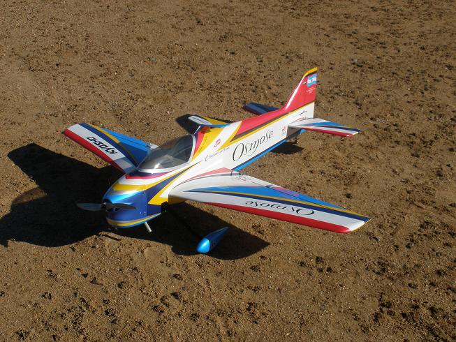

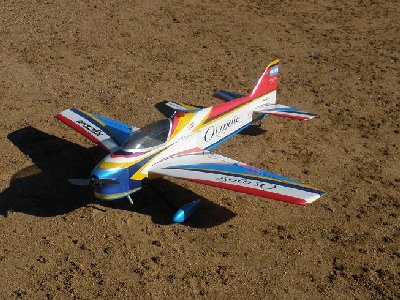

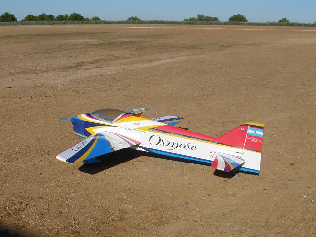

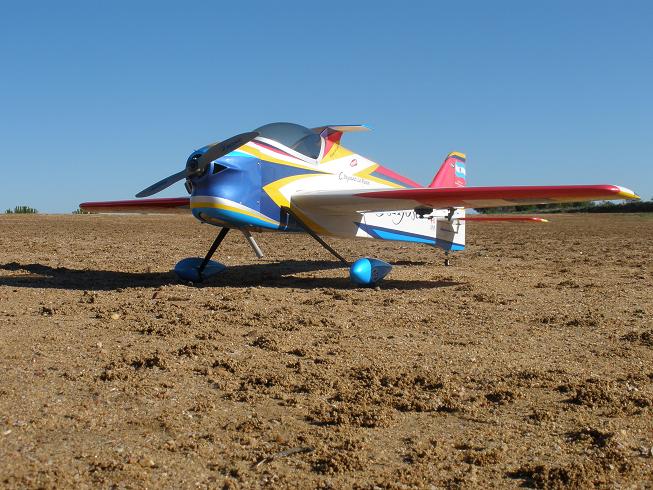

Bueno pues por fin lo estrené, el avion es una maravilla, sobre todo para mi que estaba acostumbrado a volar aviones 3D, traza a la perfeccion y es muy neutro los toneles lentos son una pasada, el vuelo a cuchillo no necesita correccion y en invertido hay que sujetarle un pelin con profundidad pero ptacticamente nada.
Los recorridos llevo los que marca el fabricante, en cuanto al motor, OS-55AX lo he montado a 120º, para que el escape salga justo por el centro del fuselaje, he probado varias helices y con la que mejor va es con una APC 12X8.
El avión viene muy bien, lo unico que he modificado es el mando de la profundidad, que viene para ponerle un liston de pino com dos varillas roscadas, a mi personalmente no me gusta este sistema y le he puesto dos trasmisiones Sullivan unidas al brazo del servo por dos rotulas de 2mm. Tambien he reforzado la union de las alas con una cinta de fibra de vidrio y epoxi.
Bueno vaya rollo que os he metido, aquí os pongo unas fotos.
