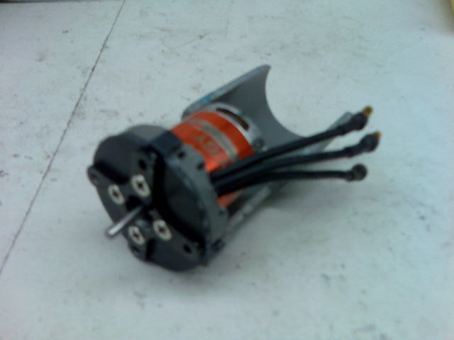

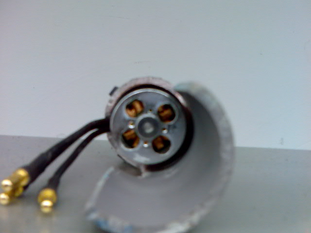

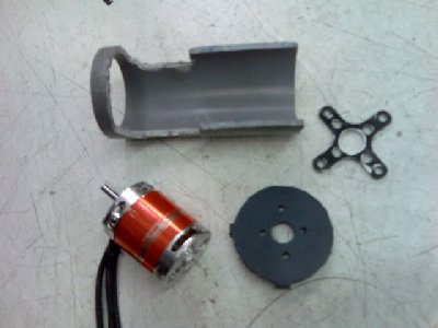

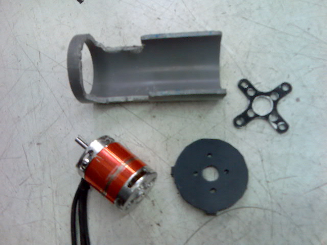

Pues aqui os presento otra idea para poner un brushless a nuestro EG.
Los materiales son faciles de conseguir y baratos. Un tubo de fontaneria de 40 de diametro.
El motor es: https://www.unitedhobbies.com/UNITEDHOB ... oduct=5691

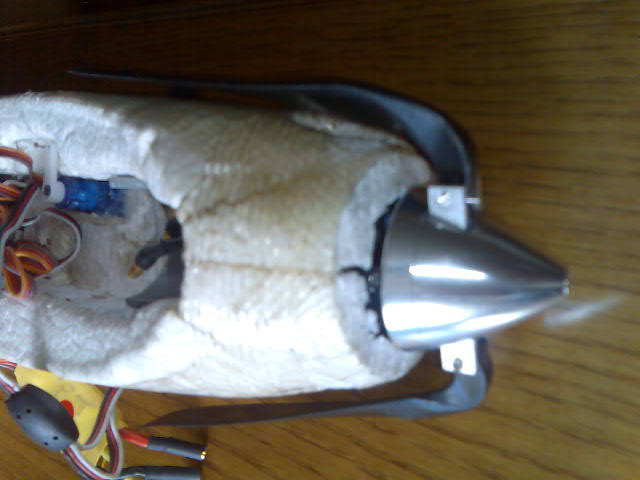

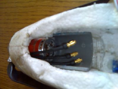

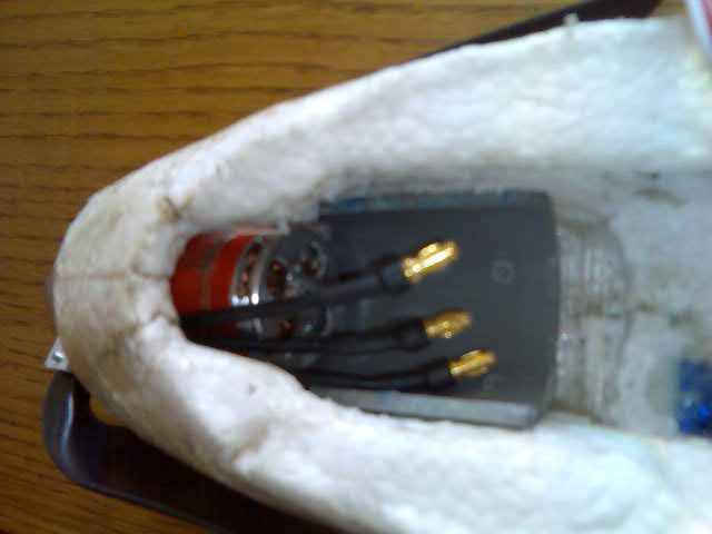

Aqui teneis alguna foto de como lo he montado e instaladp en el EG.
Entra perfectamente en el hueco, lo unico que hay que cortar un poco el morro.
Espero que con las fotos quede claro como lo he montado y hecho para el que se anime.
