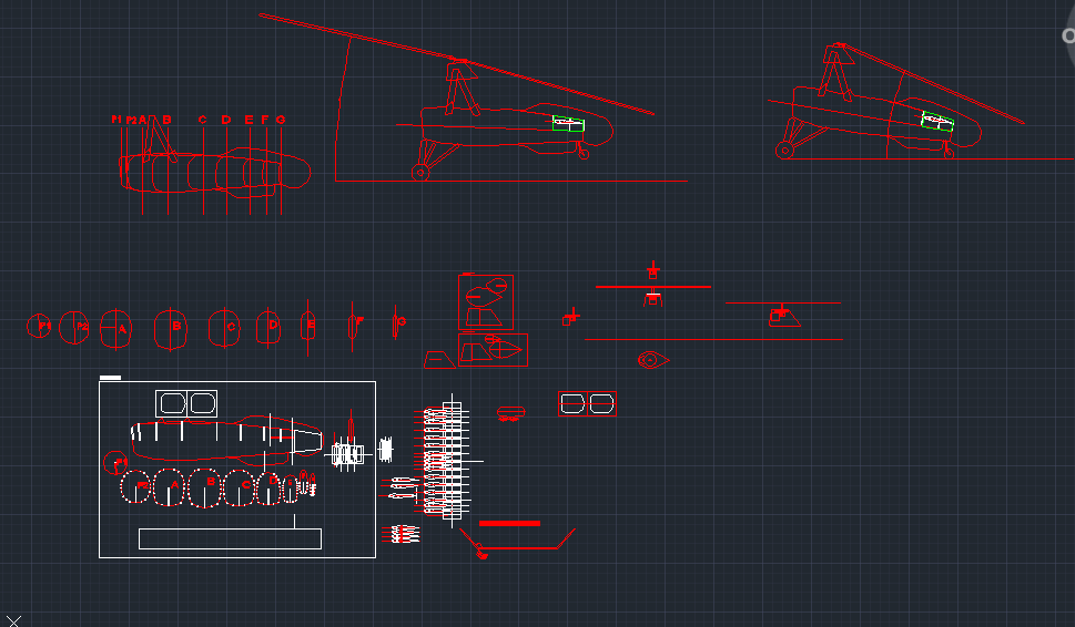

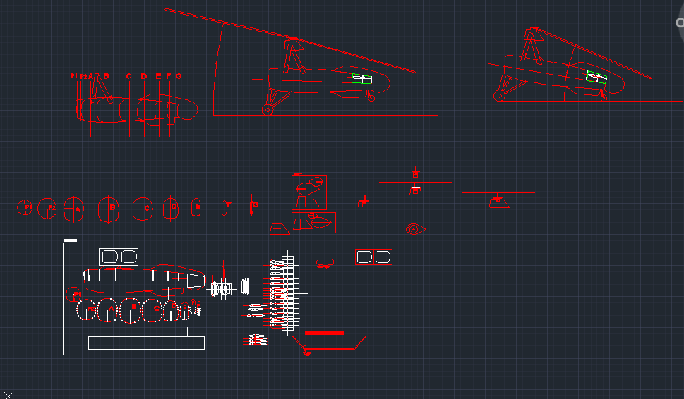

Hola amigos os presento mi nuevo proyecto de autogiro un C.30 de la Cierva. Ya había realizado anteriormente otro modelo de la cierva más pequeño equipado con un 40. Pero claro después de multiples vuelos, se estrelló y desde entonces sueño constantemente en construir otro un poco más grande como es el que estoy haciendo en este momento. Tiene una longitud de unos 1300 mm y una altura de unos 780 mm. He realizado el plano en autocad y os mando unas fotillos si puedo subirlas.

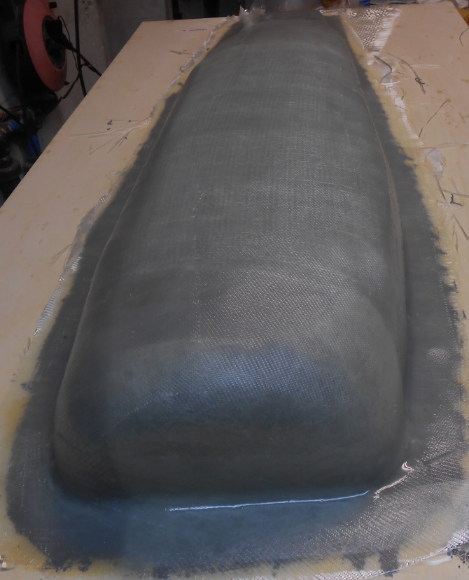

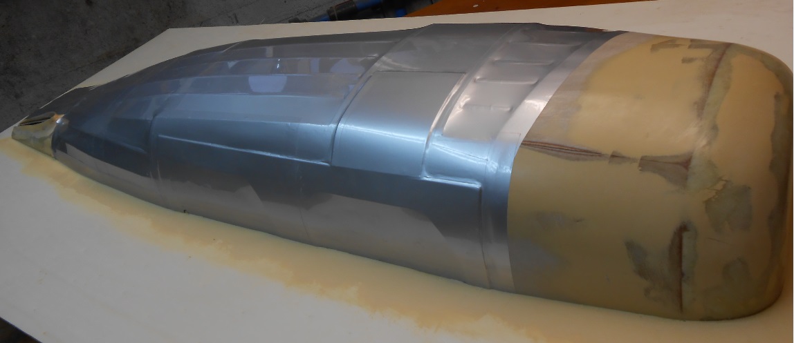

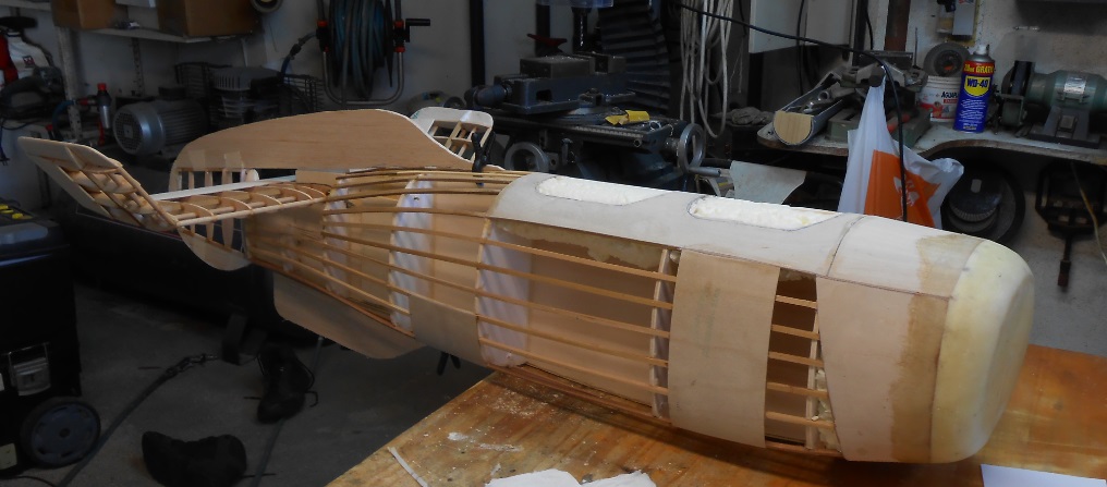

Ya he realizado el revestimiento del fuselaje y he preparado la cama para realizar el molde del fuselaje. Una vista de los avances y desesperado por desmoldear el fuselaje para ver la terminación del autogiro en composite.

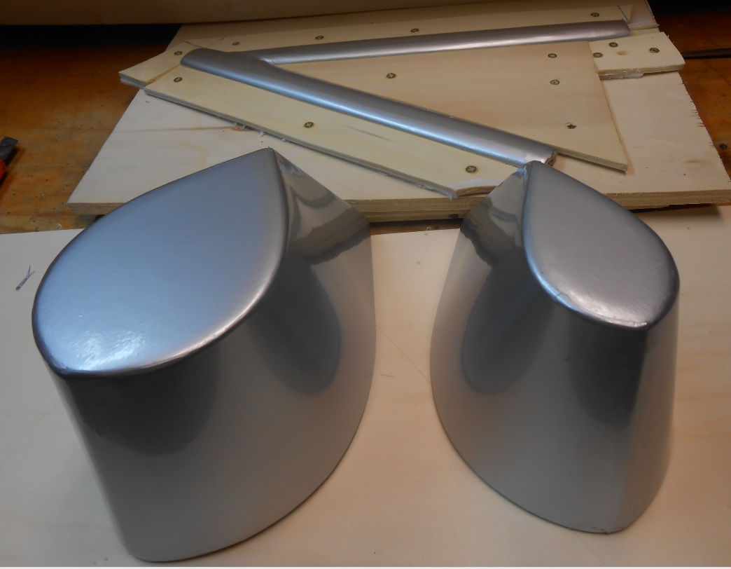

Ya he recibido la fibra de vidrio, resina epoxi y otros materiales necesarios para avanzar en este proyecto. Mientras tanto me ha dado tiempo a realizar las carenas y el mástil del rotor que confeccionaré también en compuesto. He realizado dos carenas del rotor distintas debido a que quiero dotarle de algún sistema de prerotación y he modificado la escala de una de ellas para albergar en su interior la rueda dentada que dispongo de un heli hirobo 40 que tenía accidentado y el conjunto de prerotación. espero que acierte con su tamaño y aunque ya he probado en el plano los grados tanto en cabeceo y alabeo, siempre hay riesgo que por ceñirme tanto en dimensiones para que sea lo más parecido al original, que me puede faltar espacio. Pero bueno, no siempre sale todo a pedir de boca y por supuesto hay que asumir algún riesgo para avanzar.
Unas fotos de estas que han quedado de fábula.

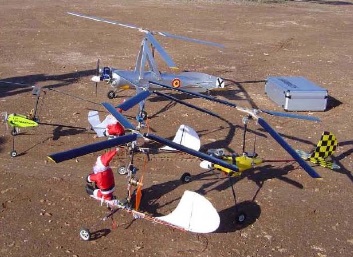

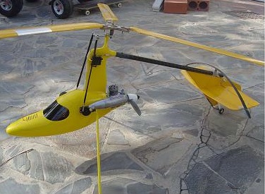

Una fotos de los otros autogiros que ya he construido y volado.
mis antiguos autogiros1.jpg (50.09 KiB) Visto 8653 veces
autogiro amarillo1.jpg (47.38 KiB) Visto 8653 veces

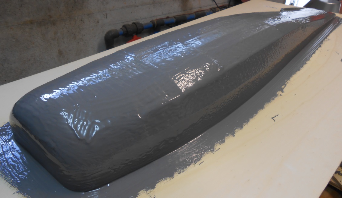

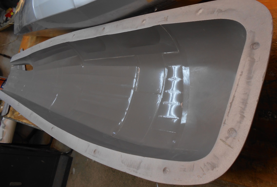

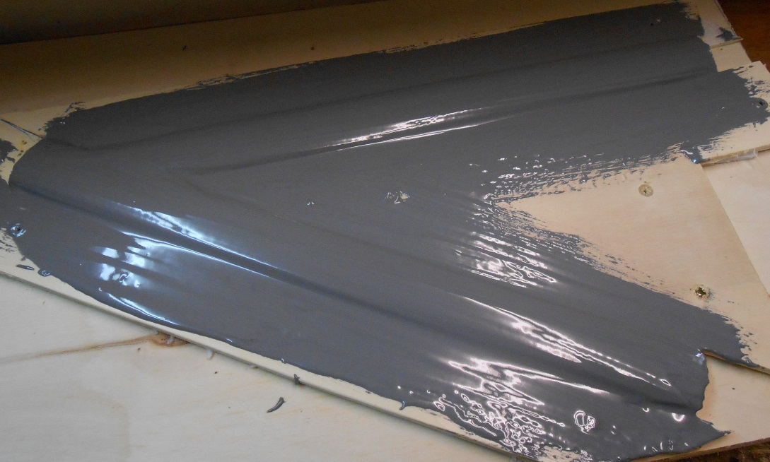

Hoy me ha dado tiempo a desmoldear la pieza de ayer, aunque he tenido que utilizar un horno que tengo para polimerizar correctamente al resina epoxi ya que con esta temperatura no cura correctamente. Me ha costado un poco sacarlo debido a que no había forma de agarrarlo por ningún lado pero al final ha salido estupendamente. Unas fotos
