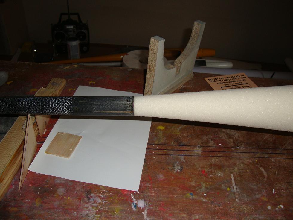

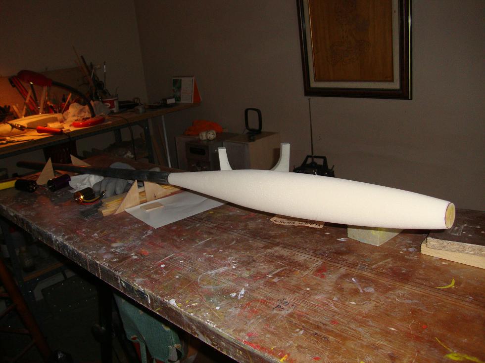

Hola chavales.

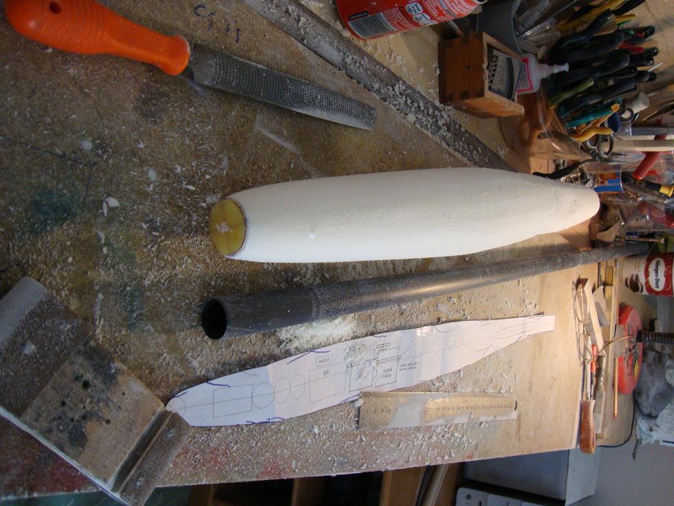

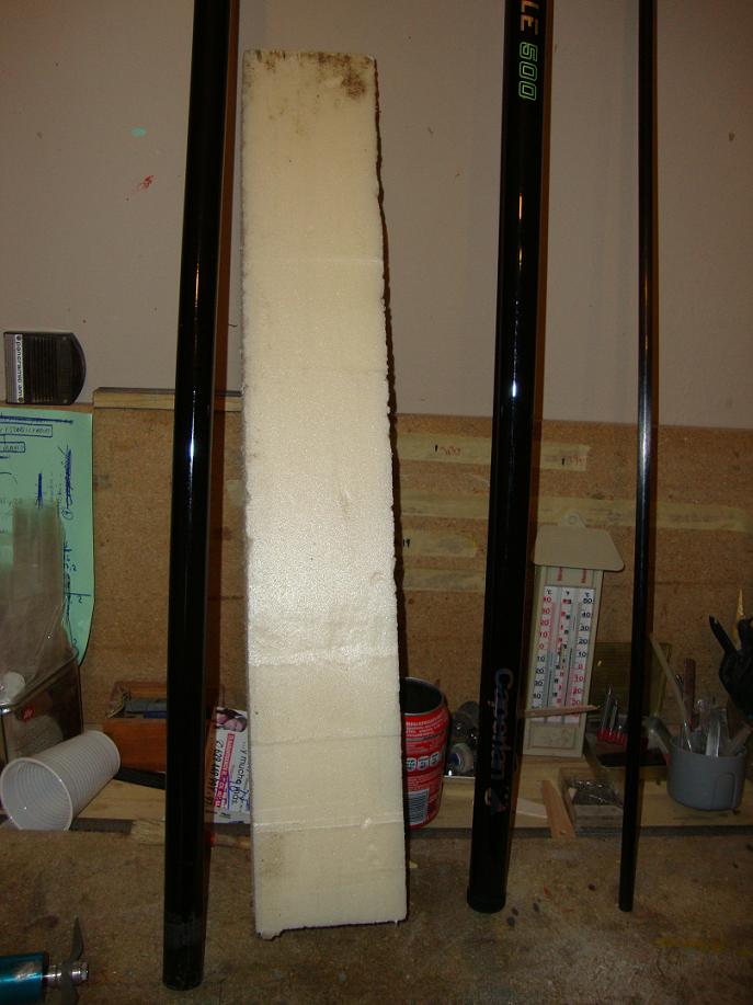

Nunca he construído un fuselaje a tubo y ojiva en porex, pero vamos a intentar hacer uno lo más dignamente que podamos.
Lo primero es acercarse al Decathlon y pillar una caña de pescar de esas que valen en torno a los 9 Euros, luego si no tenemos ningun trozo de porex, buscaremos por ahí.
Salud.
Halt.
Eduardo
:shock:

Por Halt
#1207158

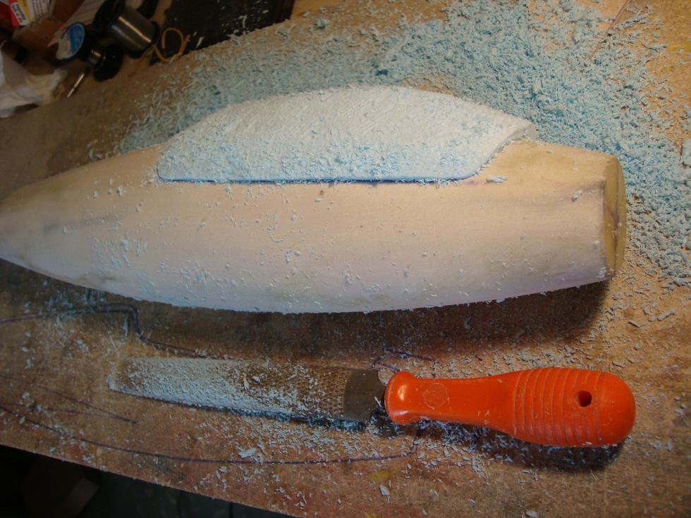

Hola a todos.

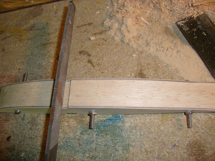

Ando en esa fase de darle y darle lija al porex, tengo todo el taller perdido de polvillo de ese que se te mete por todas partes y te deja la nariz como si fueras constantemente resfriado.
Para empezar a quitar material, una raspa va bien para lo gordo y luego una lija del n. 80 o así.
Toda la documentación sobre este velero está en la página siguiente: http://www.charlesriverrc.org/articles/supra/supra.htm
Los perfiles de corte de las alas los ha fabricado como siempre el amigo Vicente Crespo, las alas las hemos cortado como siempre a pedal, el fuselaje es un tubo de la marca Caperlan del Decathlon y pienso hacer tambien unas alas en costillas.
Halt.
:shock:
Por Halt
#1207805

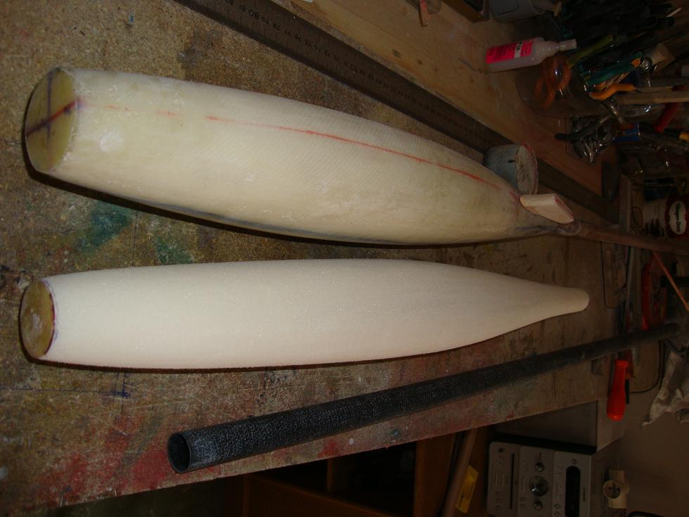

Hola chicos.
Uno de los primeros trabajos es fabricarse una cuaderna para colocar el motor, esta cuaderna nos ayudará a redondear el fuselaje, en mi caso he hecho una de 30 mm. y otra de 36 mm., se pega con un pelin de epoxy y a lijar tocan.
Como podéis ver hay 2 fuselajes, uno gordo y otro mucho más fino, el gordo será para una ala en estructura y el fino para el ala en porex.
En cuanto a los tubos, lo primero que he hecho es lijar la pintura, uno es de fibra de vidrio y el más gordo parece de carbono, éste último es más resistente y más gordo que el primero.
Halt
:shock:

Hola a todos.
Creo que el enchapado en madera es más pesado que el de kevlar, pero es más fácil de manejar sobre todo si queremos lijar o simplemente cortarlo, si no tienes unas tijeras especiales para kevlar, despídete, es una tortura querer cortar un simple retal.
De los 5 tubos que salen en la caña de pescar del Decathlon he aprovechado dos, uno es un poco fino pero me vale, de momento el primer fuselaje anda dentro del peso que marca Drela y que debe ser de 238 gramos, si pesa un poco más no me importa ya que este primer velero será con ala y estabilizador en estructura de balsa y ahí es donde pretendo ahorrar peso.

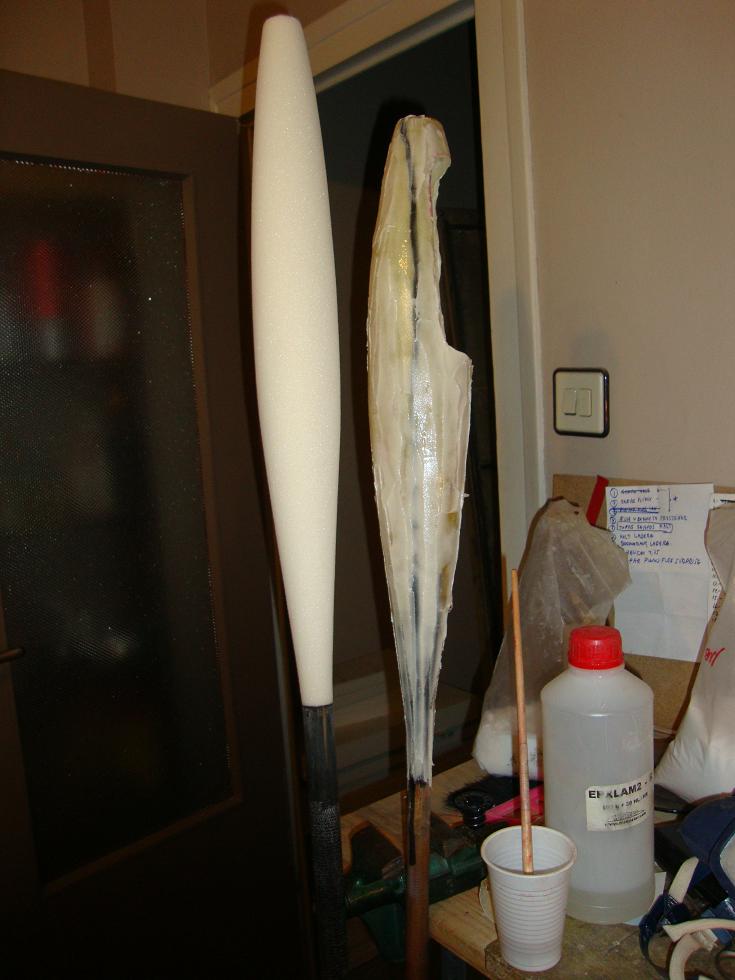

Por Halt
#1210020
Hola de nuevo.
Este primer fuselaje que estoy haciendo, el más gordo, no es el de un Supra, es un invento casero. El ala tampoco va a llevar los perfiles del supra y será en estructura, sin embargo el segundo fuselaje que se ve en las fotos, el más fino, si es un Supra.
El fuselaje está enfibrado y enmasillado y ando lijando, y lijando. Ahora es el turno de hacer la cabina que va a ser clásica, con su pasador para abrir y cerrar e irá recubierta en fibra de vidrio.
Saludos amigos.
Halt.
Eduardo.
:shock:

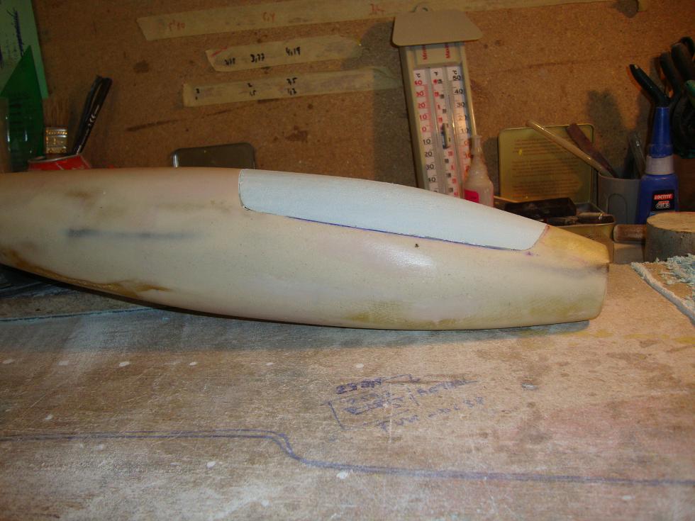

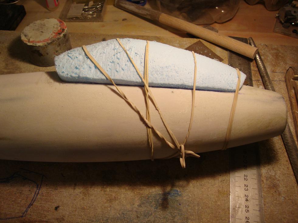

Por Halt
#1210032

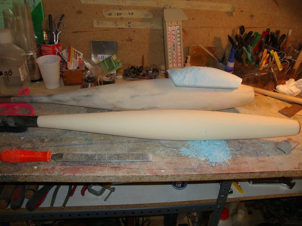

Esto es lo que tiene este vicio de fabricar cosas, una vez que empiezas no puedes parar.
El foam para hacer la cabina hay que pegarlo al fuselaje con un pelin de cola y sujetarlo, luego a limar con la raspa y luego con lija gorda, el resultado no parece malo.
El próximo paso será enfibrar la cabina, ajustarla, darle imprimación...
Lo gordo del fuselaje ya lo tenemos, éste volará pronto.
Salud veleristas.
Halt
:shock:

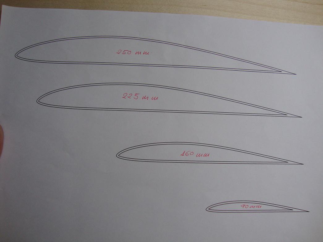

Por Halt
#1210874

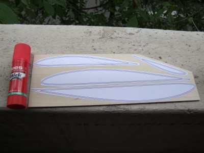

Hola a todos.

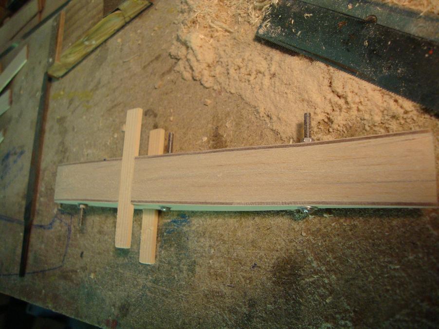

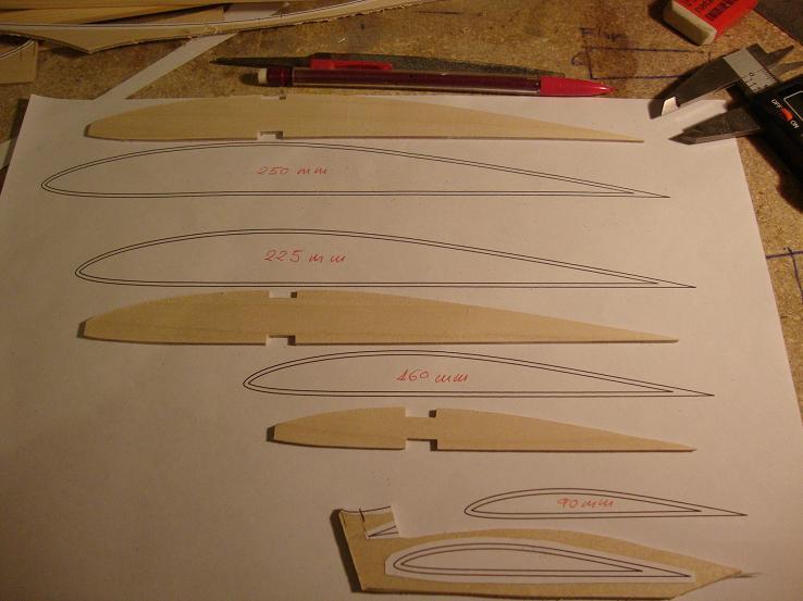

Es hora de empezar a preparar el ala, al menos el tramo central para poder hacer el montante donde irá colocada la misma. el perfil elegido para el ala en costillas es un Eppler 193 aplanado en el intradós, es bastante más gordo que los que usamos actualmente, pero tiene al menos 2 ventajas: es plano, y está comprobado que anda bien.
Lo primero es dibujar los perfiles en papel.
Halt.
:shock:
Por Halt
#1210881

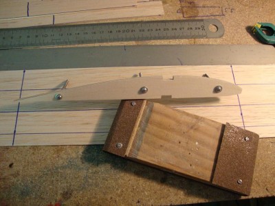

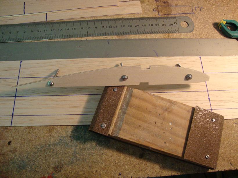

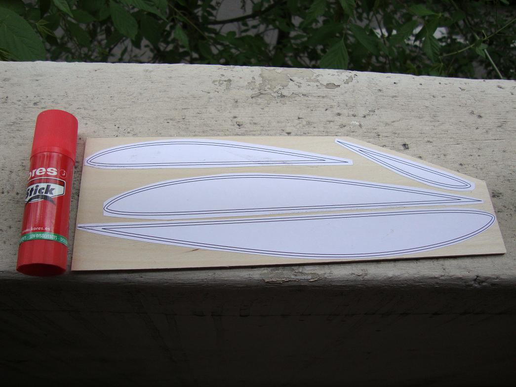

¿Y quien ha dibujado los perfiles?
Pues, el amigo Vicente, yo he perdido mi plantilla de curvas flexible, y además casi no me acuerdo como se hace lo de trazar curvas con coordenadas.
Astutamente hemos trazado otro perfil interior al real con 1,5 mm. menos, por ahí he recortado el contrachapado de 2 mm. pero primero hay que pegar este perfil pintado sobre dicho contrachapado con pegamento de barra y luego recortar.
El larguero será pino de 10x3 mm.
Y un abrazo a todos.
Eduardo.
:shock:

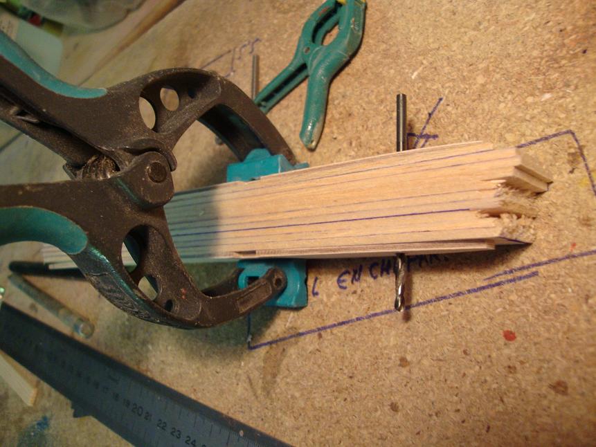

Quizás este primer velero defraude a más de uno porque va a ser sencillo a más no poder, pero tenía yo ganas de hacer algo a la antigua usanza, es decir: un velero de 2 canales como los de antaño, de buen tamaño, ligero y bien motorizado.
Tengo las costillas para el tramo central ya dispuestas para su montaje, han salido por el método del bloque juntando rectángulos de balsa de 2 mm y desbastando lo gordo con escofina y después con lija núm. 80.
Salud Veleristas.
Halt.
:shock:

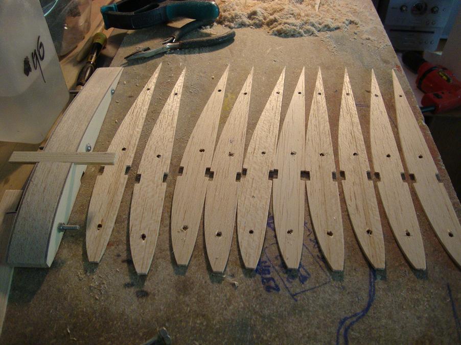

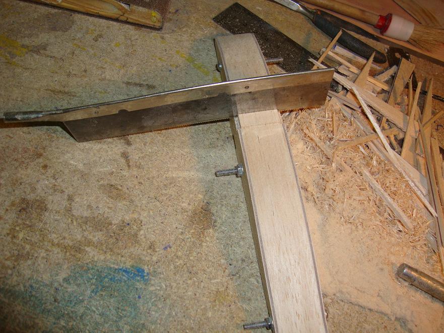

Por Halt
#1211036

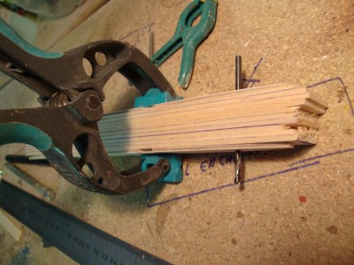

Dejar el trabajo aquí, entre dos aguas, es una pena, así que con un poco de lija por aquí y por allí enseguida están preparadas las costillas para el tramo central, éste medirá 80 cm.
Con este sistema de fabricar las costillas solamente hay que tener cuidado al dar las últimas pasadas de lija y procurar no estropear las plantillas de contrachapado, antaño fabriqué alguna plantilla en formica o incluso en aluminio que duran bastante más, pero para sacar un par o un trío de alas, estas de contrachapado bastan.
Este polvillo de balsa tambien es jodio pal pecho.
Edu.
Halt.
:shock:
Por Halt
#1211039
Ahora o quizás mañana va siendo el momento de pintarse un plano del ala para poder empezar el montaje, pero eso será cosa de tener tiempo y ganas.
Mañana veremos.
Un abrazo pa todos y un beso pa todas.
Halt.
:shock:
