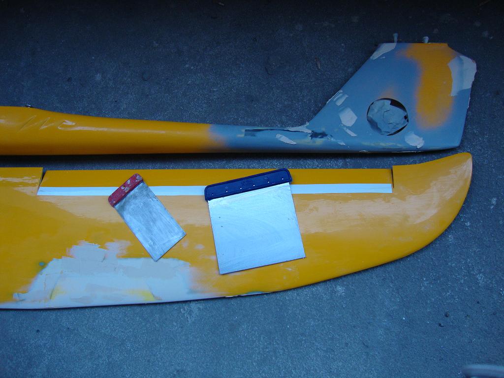

Hola veleristas.

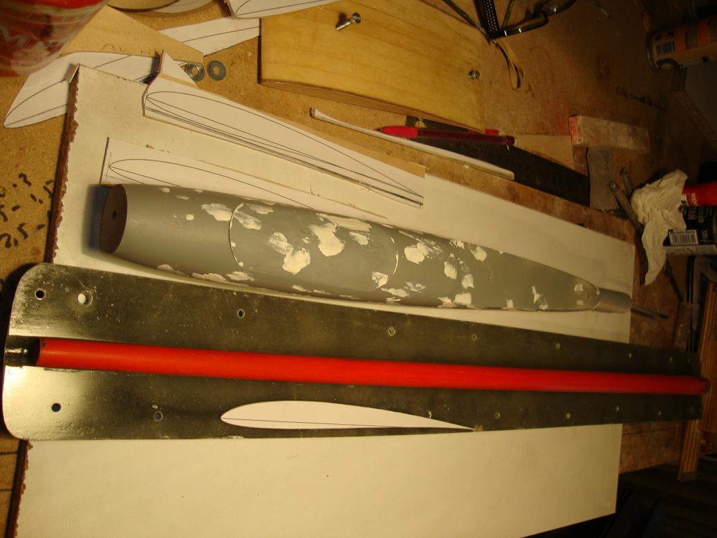

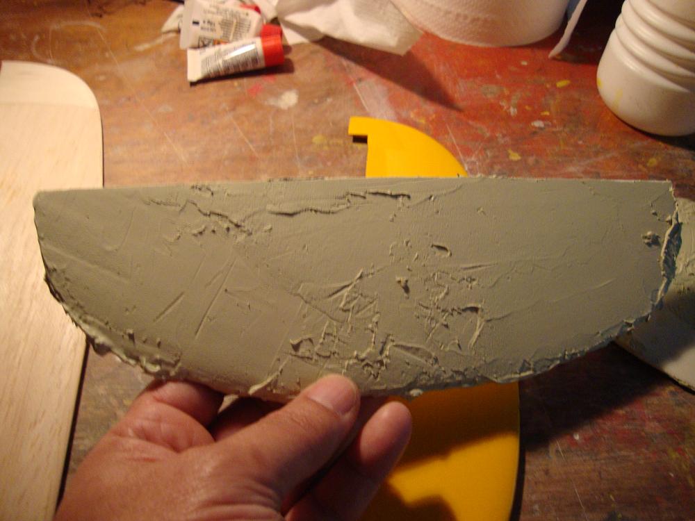

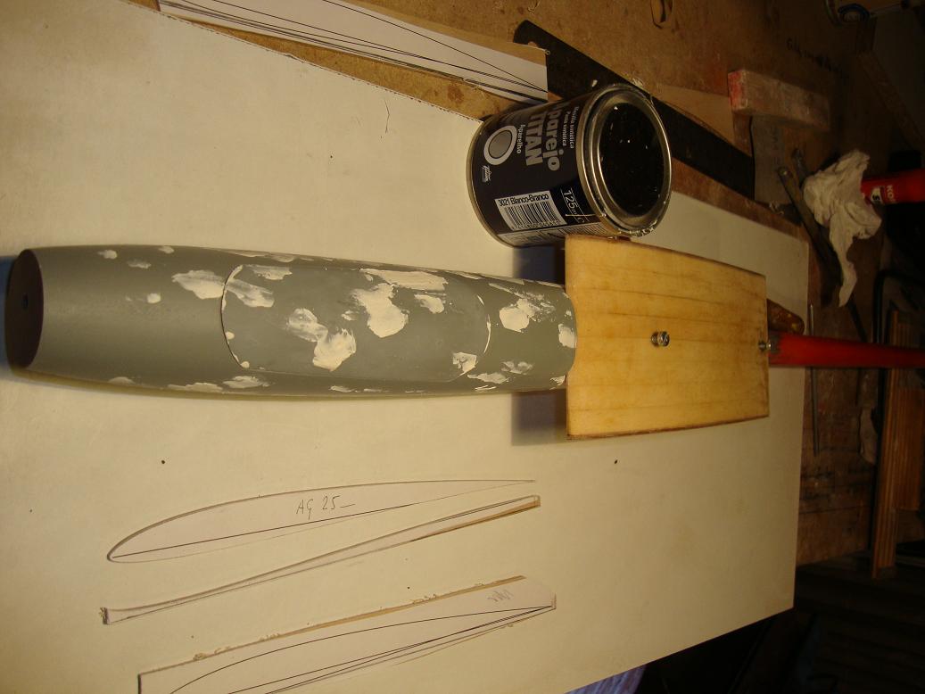

Para que nuestra pieza quede de P. M. primero debemos preparla bien, muy bien diría yo.
Le daremos masilla de 2 componentes a base de bien y para ello nos iremos al campo, porque es un producto que huele muy mal y creo que es muy tóxico, el que ha entrado alguna vez en un taller de chapa y pintura sabe bien lo que digo.
Al principio nos parecerá que hemos hecho un mal trabajo porque nuestra pieza tendrá un aspecto muy remiendoso, valga la expresión.
Halt.
Eduardo.
:shock:

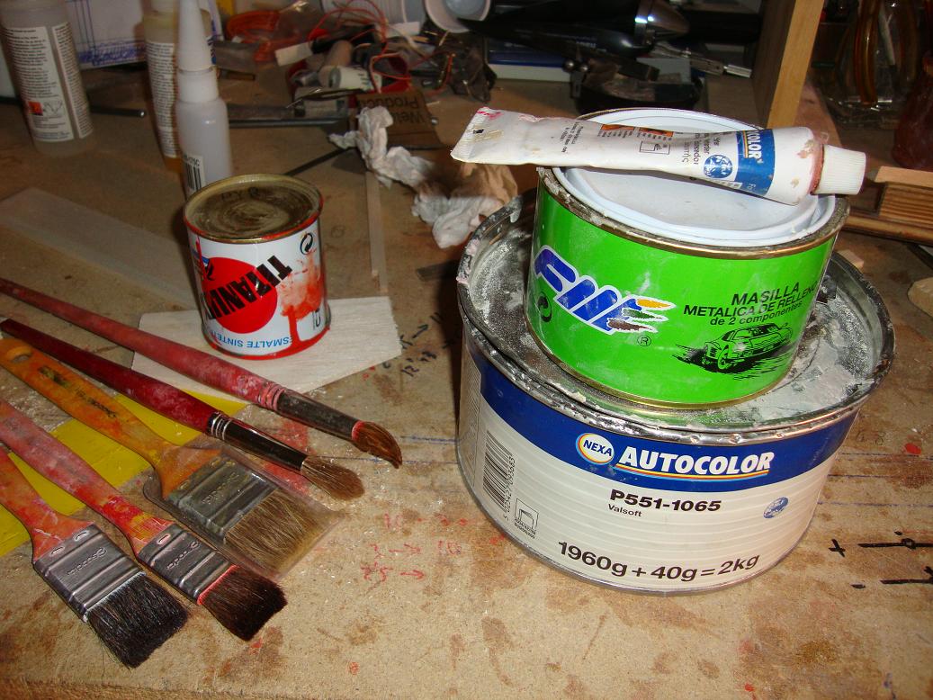

¡Muchas gracias por tus explicaciones, por tu tiempo y molestias en compartir tus trabajos!
¿Podrías dar mas detalle de los productos que usas, donde comprar?
Ahora tocara lija que te lija... ¿no?
Saludos y buenos vuelos.

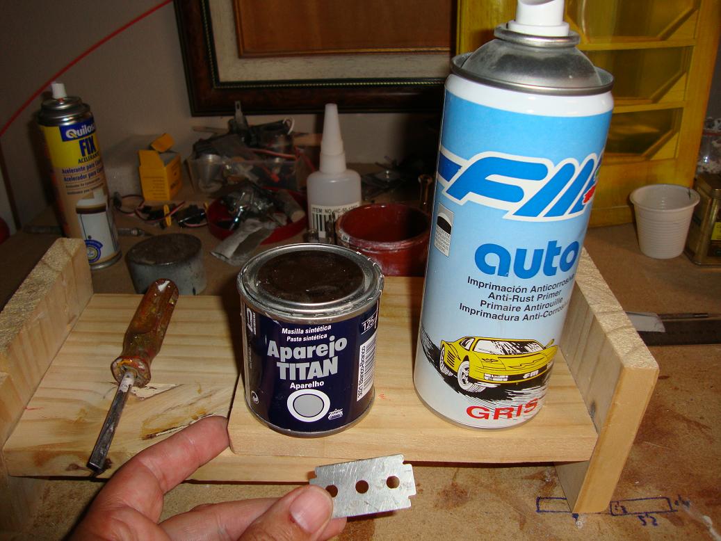

A los veleristas muy finos, a esos que van buscando el gramo, esta masilla de 2 componentes les parecerá una aberración porque pesa mucho, pero en el fondo os iréis dando cuenta que sus críticas son por envidia al ver el acabado de vuestro fuselaje casero.
Ejem, ejem. Si os habéis atrevido a dar la masilla en casa y vuestra familia os ha aguantado, y teneis controlados a los vecinos esos que bajan a preguntar si no notáis un tufillo a escape de gas, deberemos pasar al siguiente paso: este es armar el brazo y dar lija y más lija del núm. 80, preferentemente de la marca 3M, sin despreciar las demás.
Halt.
Edu.
:shock:

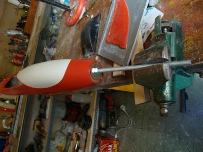

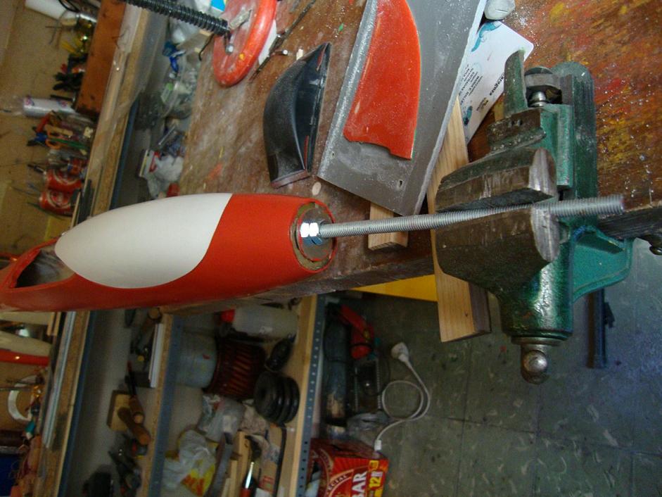

Por Halt
#1247458
Hola GRGTEC.
Es entretenido contar como haces las cosas y también ir husmeando aquí y allá para ver como trabaja el personal, no me cuesta nada, nada en absoluto.
En Zaragoza compro normalmente en Pincolor, estos venden a profesionales de la pintura y tienen buen material, lo mejor en lijas, cintas de enmascarar, mascarillas, aparejos etc son los de 3M que por cierto no se encuentran en todas las tiendas, son productos caros pero muy güenos. Los esmaltes como titanlux, y los aparejos y masillas de esta marca están en cualquier droguería y son aceptables, si buscamos pinturas de 2 componentes en general hay que acudir a tiendas especializadas, lo mejor es preguntar en un taller de pintura de coches y te dirán donde venden estas cosas.
Observad la astucia de la varilla roscada de 8 mm. con dos arandelas y 2 tuercas para pintar tan ricamente la pieza de una vez, el otro artefacto es más reciente y además de servir para pintar, vale para enfibrar sin hacer equilibrios raros ni ponernos perdidos, y para fabricar tubos de fibra.
halt
Edu.
:shock:
Al ser 2 antes adelantábamos mucho, ahora somos viejecicos y vamos más despacico.

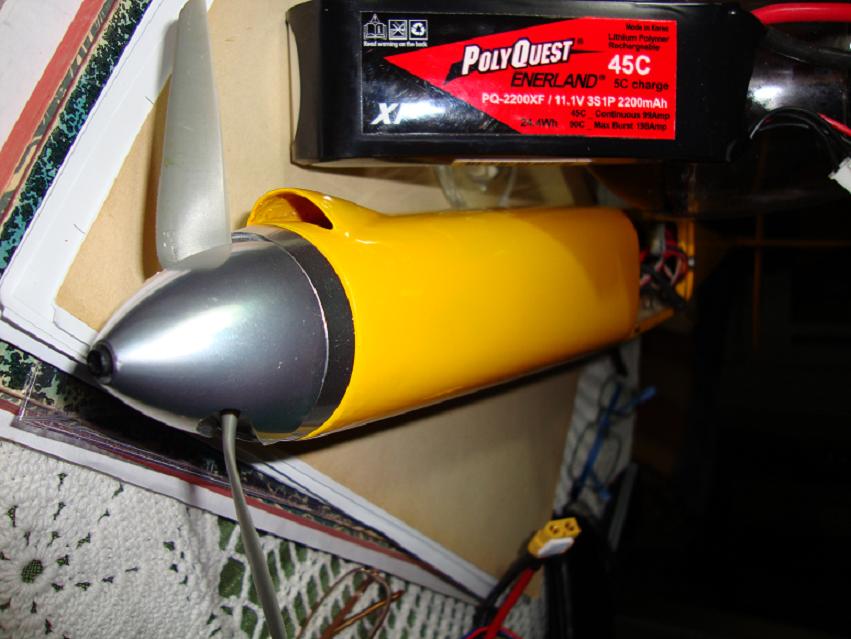

Por Halt
#1247463
Hola otra vez.

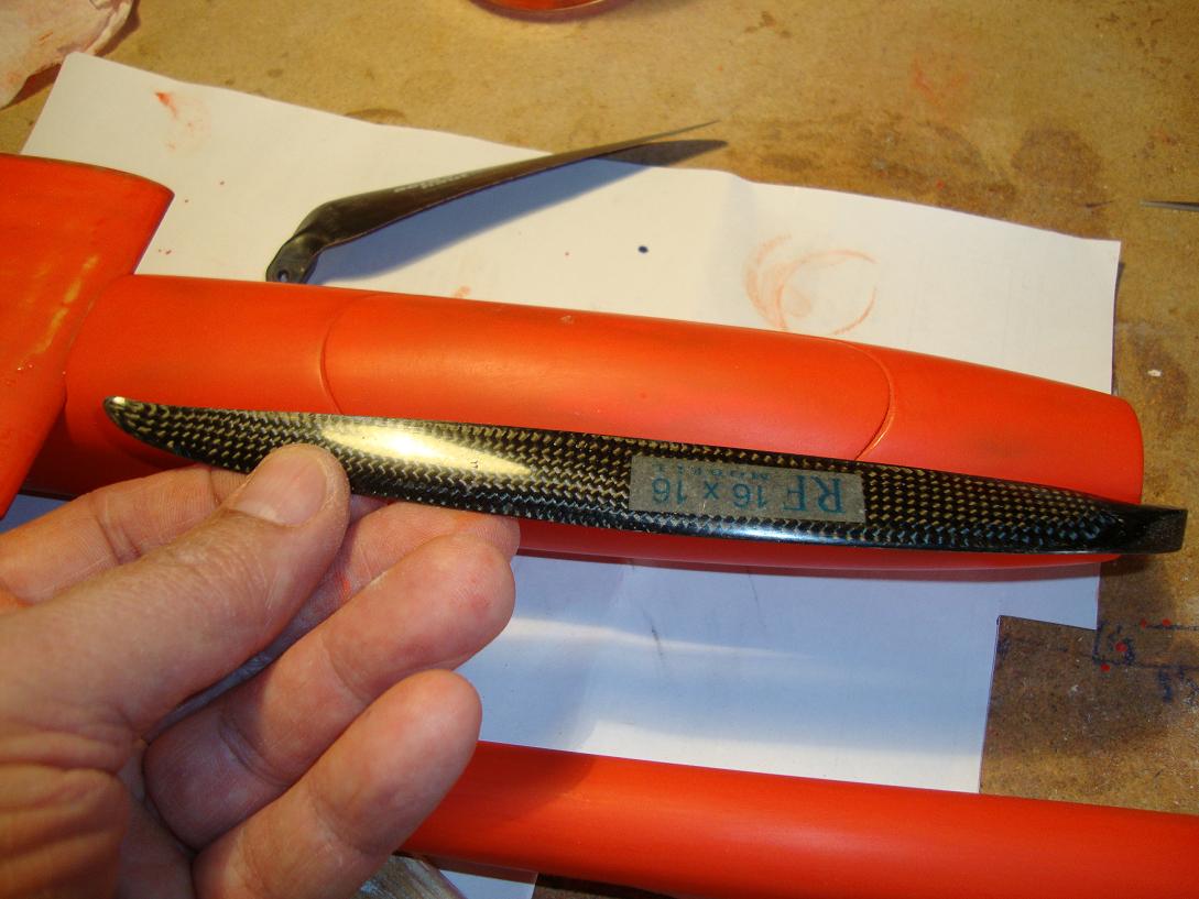

Se me olvidaba algo importante, esto es que el velero voló bien el fin de semana, con 4 elementos de 2200 mAh, subiendo muy bien sin sobresaltos como los 2 días anteriores, además aprovechamos para pesarlo colgado de una balanza digital y la verdad es que me sorprendió un pelín: 1,870 Kg. Pero tranquis que hay de donde quitar, todo se andará.
Eduardo.
:shock:

Por Halt
#1247589
A ver, a ver, que yo casi no me acuerdo ya de aquellas piniculas de Fu man chú con el maravilloso Cristopher lee, y ya voy siendo mayor.

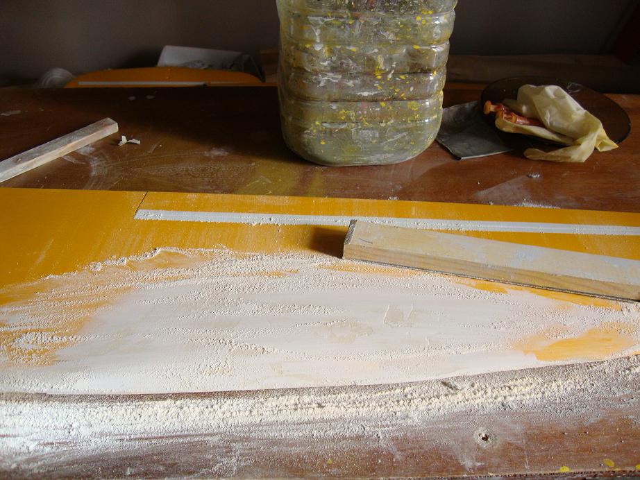

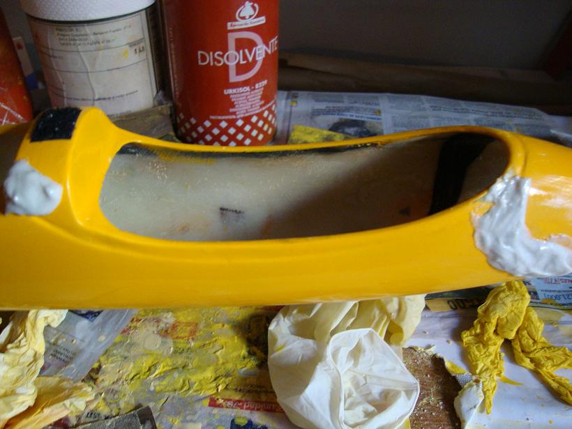

Si queremos menos peso al tapar bujeros podemos emplear microbalones y sílice coloidal con epoxy, se lija bien y queda muy duro, el inconveniente es que no seca tan rápido como la masilla de carrocero.
Hasta aquí hemos empleado lija basta de agua pero sin agua, si no queremos tragar tanto polvo y gastar menos lija podemos untar de vez en cuando la lija en el recipiente con agua.
Si no queremos usar estas masillas por motivos de salud, de precio y demás, podemos usar plaste del que usan los pintores para las paredes, es más ligero, se lija bien y no huele nada, los tenemos incluso en versión light en casas de pintura.
Después o a veces antes, según te dé el barrunto, de dar la masilla daremos una mano de fibra fina, si es de 50 gr/m2, bien, si es de 25 g/m2 aún se adapta mejor, a gusto del consumidor.
Saludos Juande.
Saludos veleristas.
Halt.
Edu.
:shock:

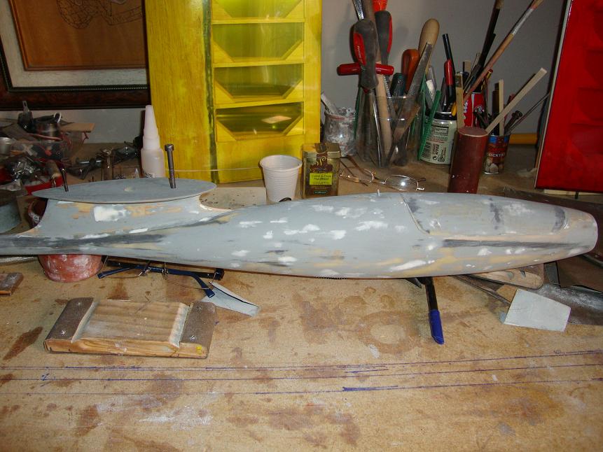

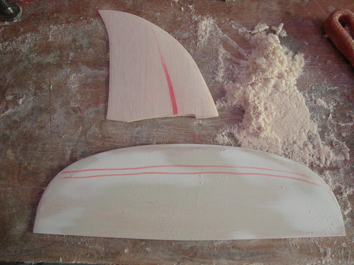

Hasta aquí, y en este punto tenemos nuestra pieza prácticamente preparada para darle el acabado final, pero deberemos lijar bien la pieza, e incluso volver a dar masilla en algún sitio puntualmente.
No hace falta emplear lija más fina del 120 o 220 hasta aquí, pero cuando acabemos con la masilla y la lija basta, nuestra pieza presentará un aspecto suave, suave, todo lo fino que queramos, pero no es preciso exagerar con el lijado fino todavía.
Y cuando veamos el tema bujeros y rayaduras aceptable, limpiaremos de polvo la pieza y le daremos spray de carrocero gris, y preguntaremos a nuestro proveedor para que sea compatible con la pintura que vamos a emplear para que no se lo coma el disolvente de la pintura y para que agarre bien, (ojo).
Halt:shock:

Este spray gris también conocido como imprimación es lo último que se da antes de pintar, pero como nosotros somos muy machacones lo joderemos lijando una y otra vez y tendremos que volver a dar otra capita y alguna que otra más.
Como con la masilla de 2K, nos iremos al campo a darle al spray e incluso si hace calor podremos lijarlo in situ y volver a darle otra mano pasado un buen rato, (por ej. podemos echar un par de vuelecitos y mentir un poco con los amiguetes...).
Aqui, emplearemos ya lija con agua y conforme lijamos no nos cansaremos de pasar la mano (sobar la pieza) para ver si hay abolladuras y demás historietas.
Saludos y un abrazo a todos.
Halt.
:shock:

Cuando hemos llegado a dar la imprimación esta de spray gris lijaremos con grano 220 y agua, de esta manera veremos que la lija apenas se gasta y que con un trocito de ella nos lijaremos un fuselaje varias veces, si queremos podemos llegar a obtener un brillo y una suavidad de la pieza impresionante, pero no nos interesa en este momenteo que la pieza quede demasiado pulida para que la pintura agarre bien.
Como máximo lijaremos hasta grano 400, ya digo sin matarnos a lijar en exceso, que todo se andará.

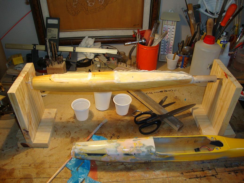

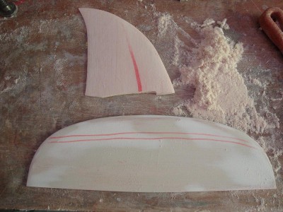

Por Halt
#1247781
Hola chavales.

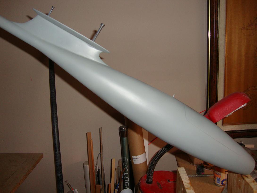

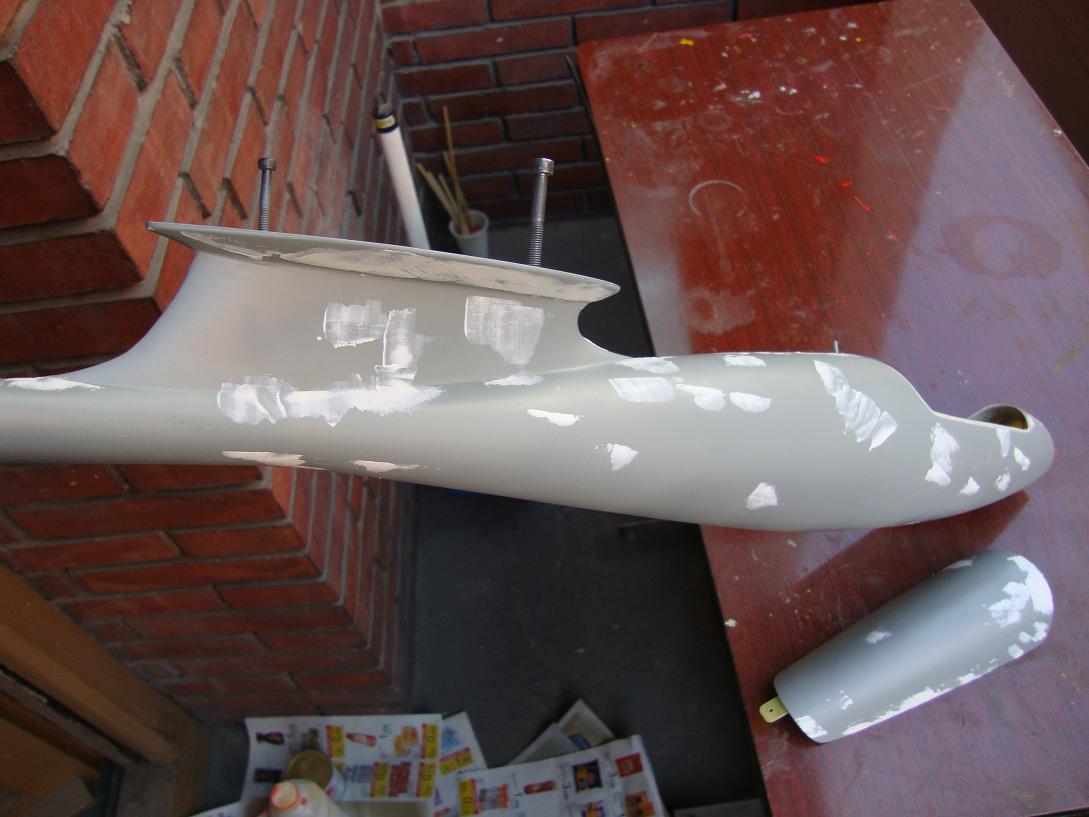

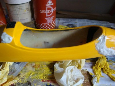

Cuando hemos dado imprimación a nuestra pieza, es un momento muy bueno para ver defectos mirando la pieza de alante a atrás, con luz indirecta, a la luz del sol, pasando la mano repetidamente para notar defectos, etc. cada uno se busca sus trucos.
Si notamos alguna abolladura volveremos a dar masilla, y volveremos a lijar, y volveremos a darle al spray, y así hasta dejar la pieza a nuestro gusto, ya digo: a poco que nos esforcemos, nuestro trabajo será muy digno.
Este fuselaje de la foto es de madera de balsa y está forrado con vidrio de 160 g/m2, y pintado con titanlux a brocha y la verdad es que quedé muy contento con el resultado.
Halt.
Edu.
:shock:

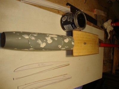

Espero que este invierno haya tiempo para otro proyecto de velero. Esta vez es un motovelero eléctrico ligero, un F5J de 2 metros, el perfil ya está elegido, es un AG25 y ya estamos enredados con él, creo que pronto tendré hecho el tramo central del ala.
De momento ando lijando y lijando en ratos perdidos.
Halt.

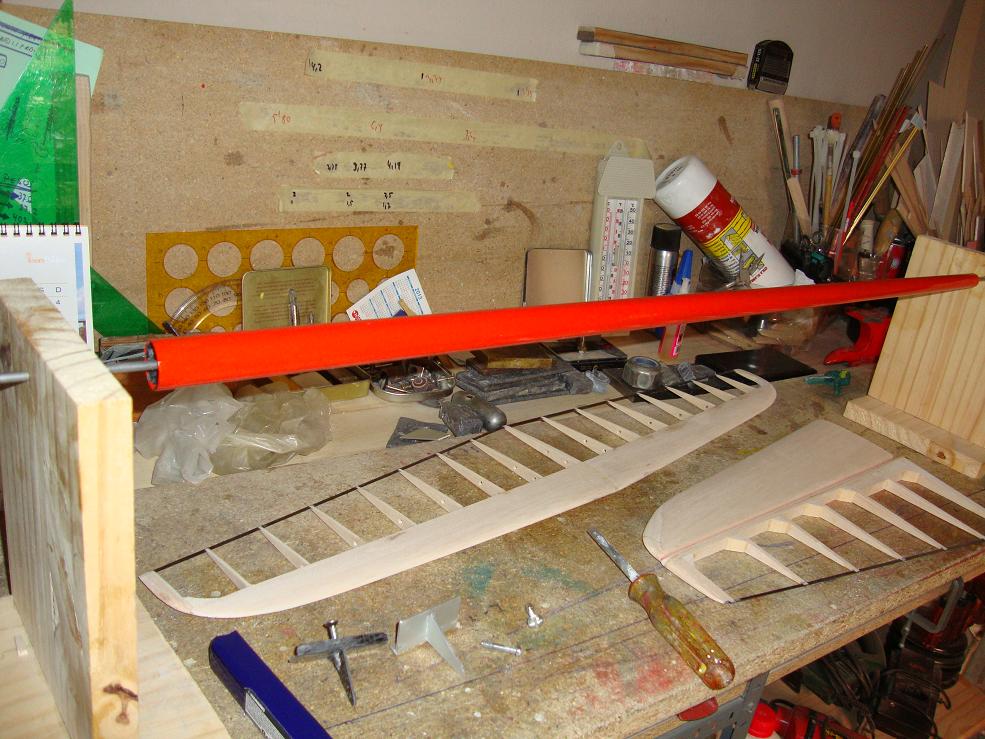

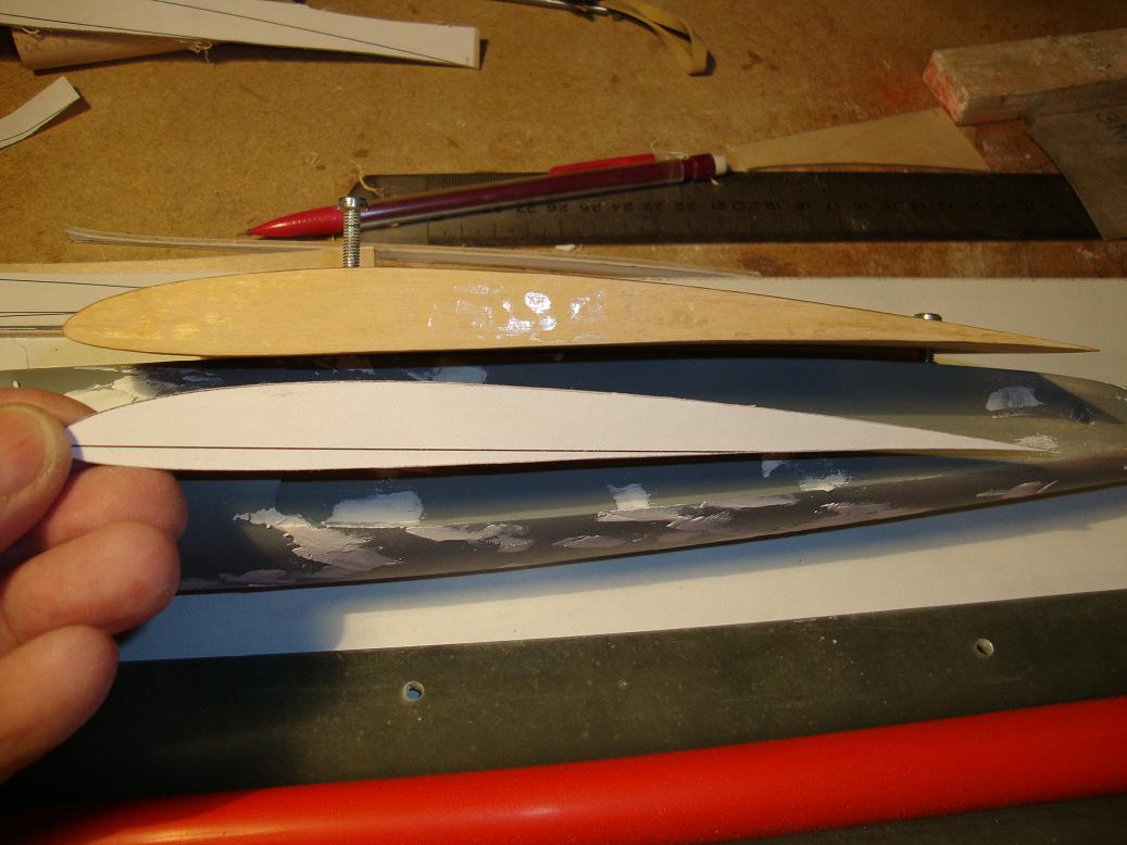

Por Halt

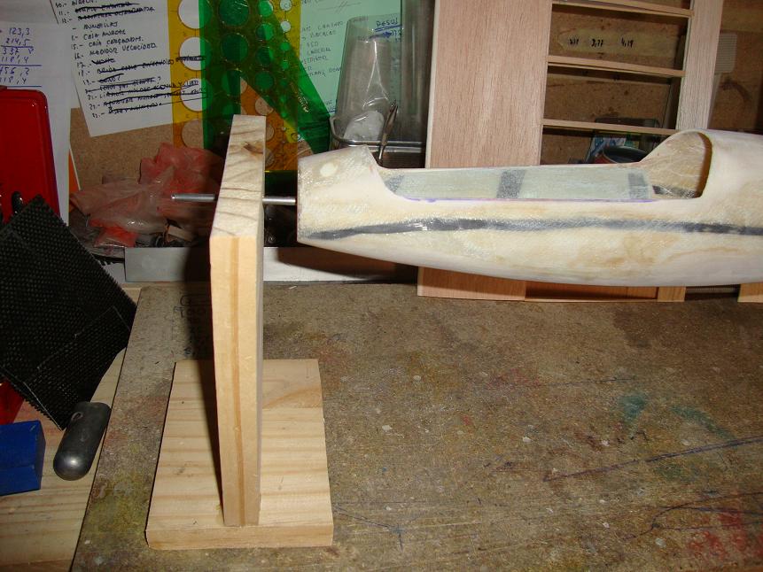

#1249333
Hola Juande.

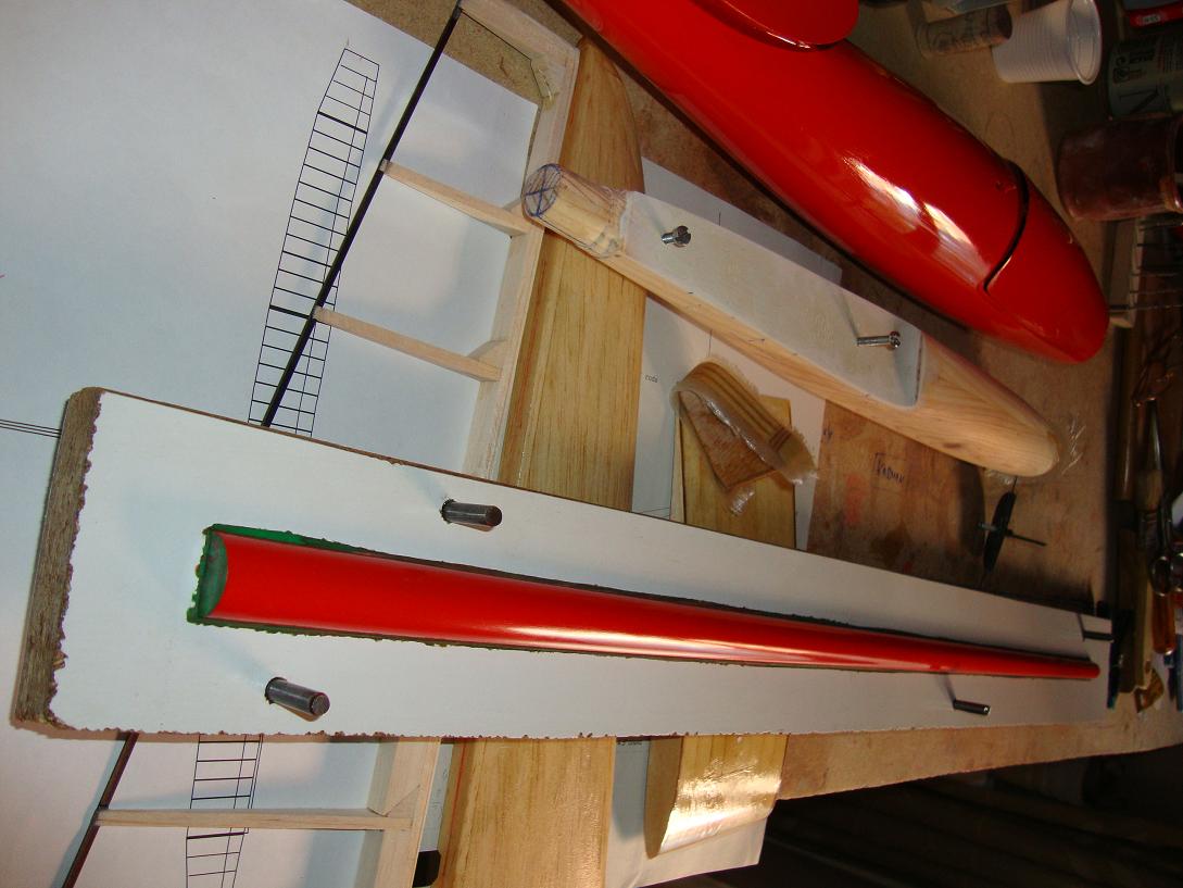

Sí que es cierto que ha soplado el cierzo y ha llovido bien, a ver si sale un fin de semana bueno para echar un par de vuelos.

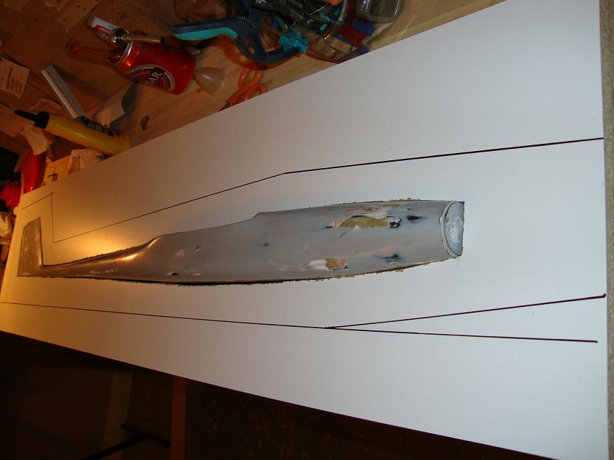

He tenido que fabricarme un horno casero para poder secar el epoxy ya que la temperatura ambiente ha bajado por debajo de 18 grados y no se puede hacer nada con fibra.
El fuselaje de pino está entelado con una capa de 100 g/m2, y luego ya sabéis: masilla, lija, masilla, lija... y
unas 3 manos de imprimación gris y lija del 240.
También he cortado las costillas en contrachapado de 2mm. para hacer el tramo central del ala en bloque.
Hay curro pa tol invierno creo yo.
Halt

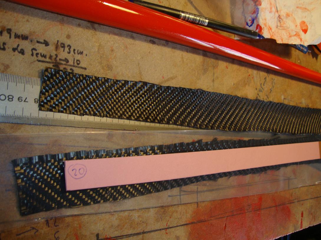

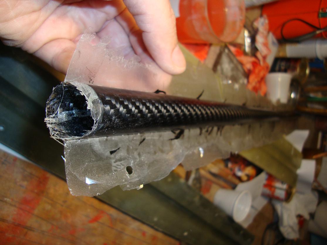

Todo el mundo que ha lijado fibra sabe lo que es el picorcillo ese que después de haber hecho el trabajo te da marcha y no se vá ni con agua ni con ná, las astillas hasta que no las extraes son pelín jodias.
El carbono gordo este que decíamos ayer es engorroso de trabajar si no empleamos vacío, no se adapta bien y tiene tendencia a despegarse del molde, aun así he cerrado el molde del tubo cónico y a esperar a mañana, el siguiente tubo lo haré con fibra de 25 g/m2, unidireccional, 2 mechas y otra capita de 25 g/m2 que se curra menos y queda incluso más fuerte.
Halt.

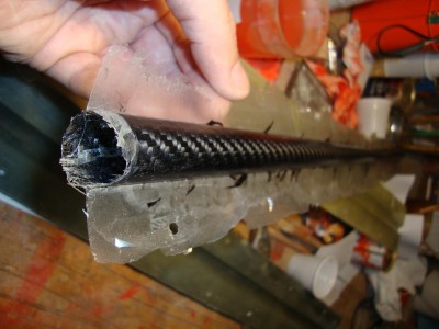

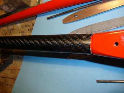

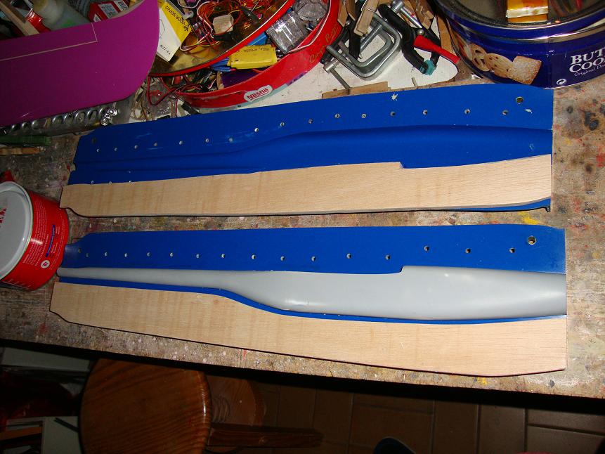

Por Halt

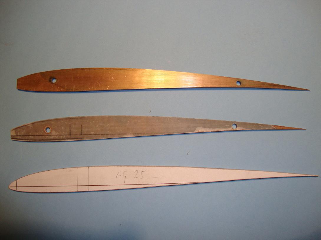

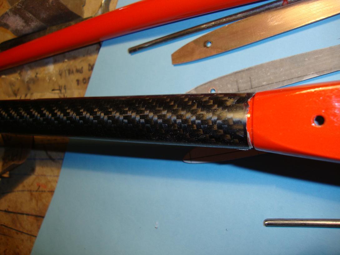

#1250364
Hola a todos.

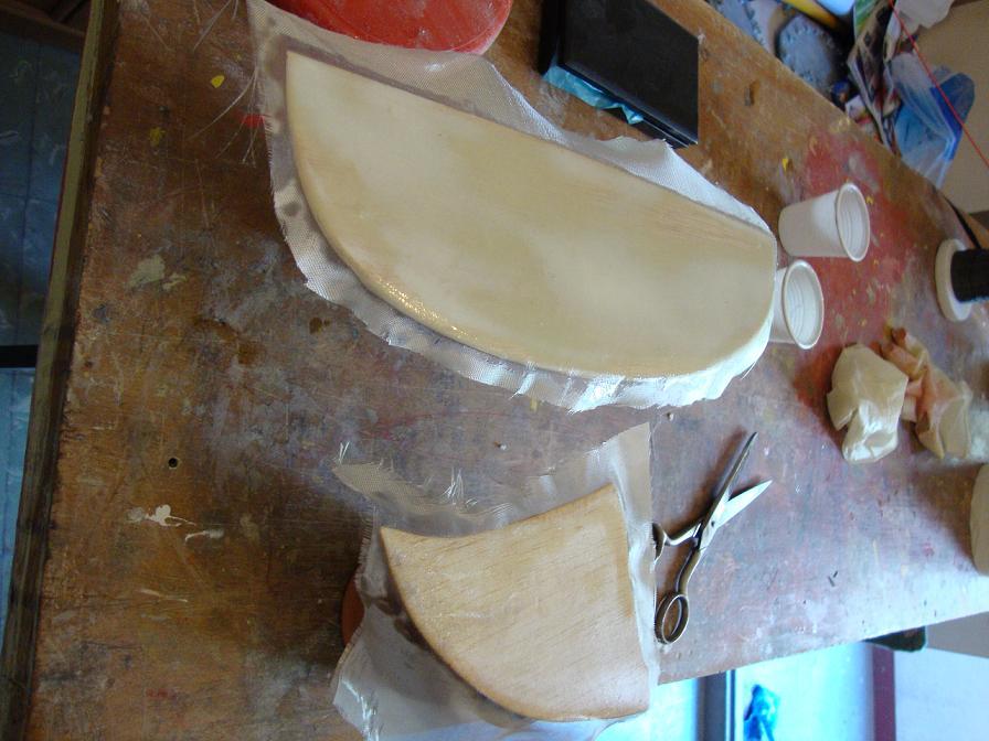

He abierto esta mañana el molde, no debería haberlo hecho pero si lo hice, y ha salido un tubo mu majo, he quitado rebarbas con una cuchilla y se ve bien, he cerrado otra vez y pa dentro al calorcillo del horno que hace mucho frío.
Próximo punto a tocar: molde para la cabina.
Edu.
:shock:

El tubo de carbono pesa 18,3 gramos y sus medidas son 700 mm. de largo, 22 diametro mayor y 11 el diámetro menor.
Este tubo ha salido de un molde muy sencillo y el desmoldeante empleado es PVA aplicado a brocha.
Halt.
Eduardo.
