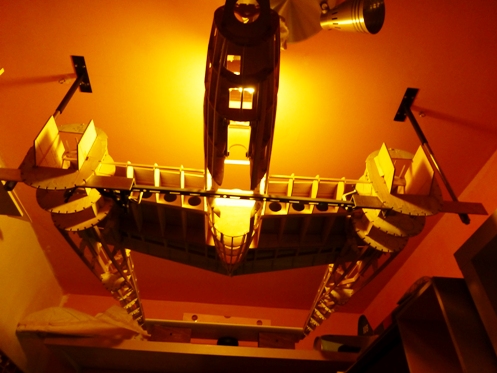

Por macario moreno
#1279268

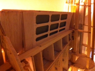

Bueno aquì os pongo una foto donde se aprecia un poco mejor el bicho, disculpas por la calidad de la foto
aún no he dado con la forma adecuada de hcer las fotos. Un saludo.

Por macario moreno
#1279288
2014-06-01 22.16.59.jpg (37.97 KiB) Visto 5740 veces

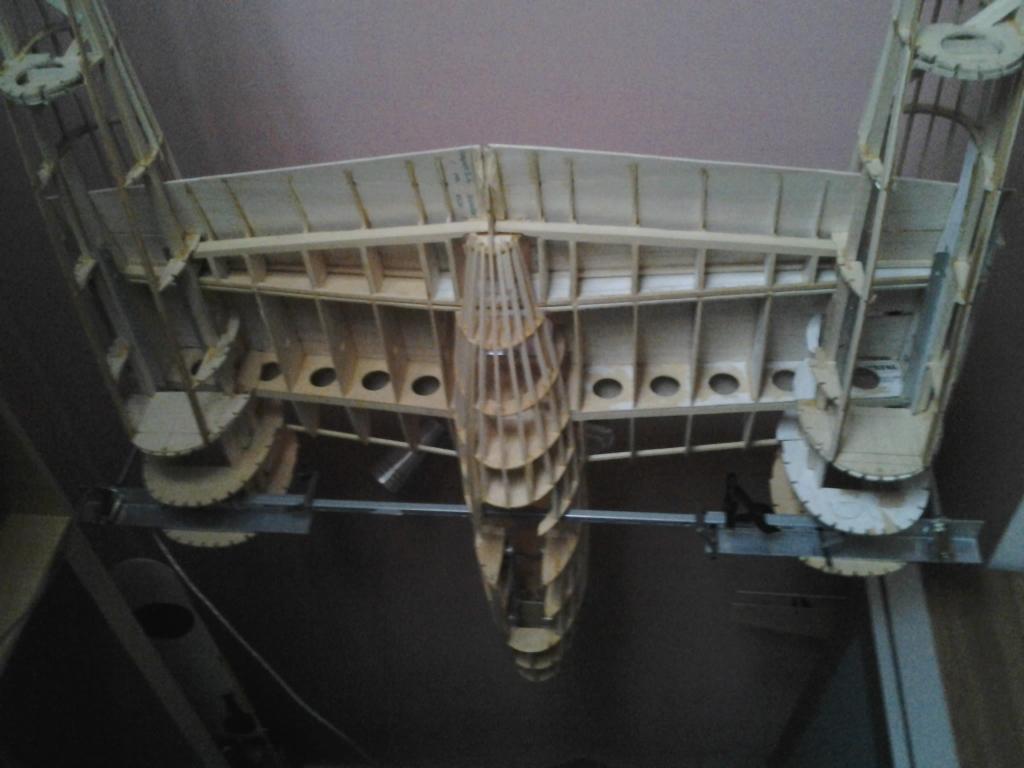

Bueno, de esto te estaba ablando, como ves hay faena que hacer,pero va a quedar super robusto.

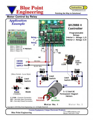

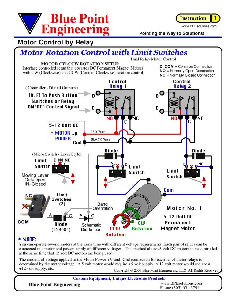

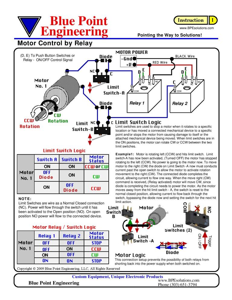

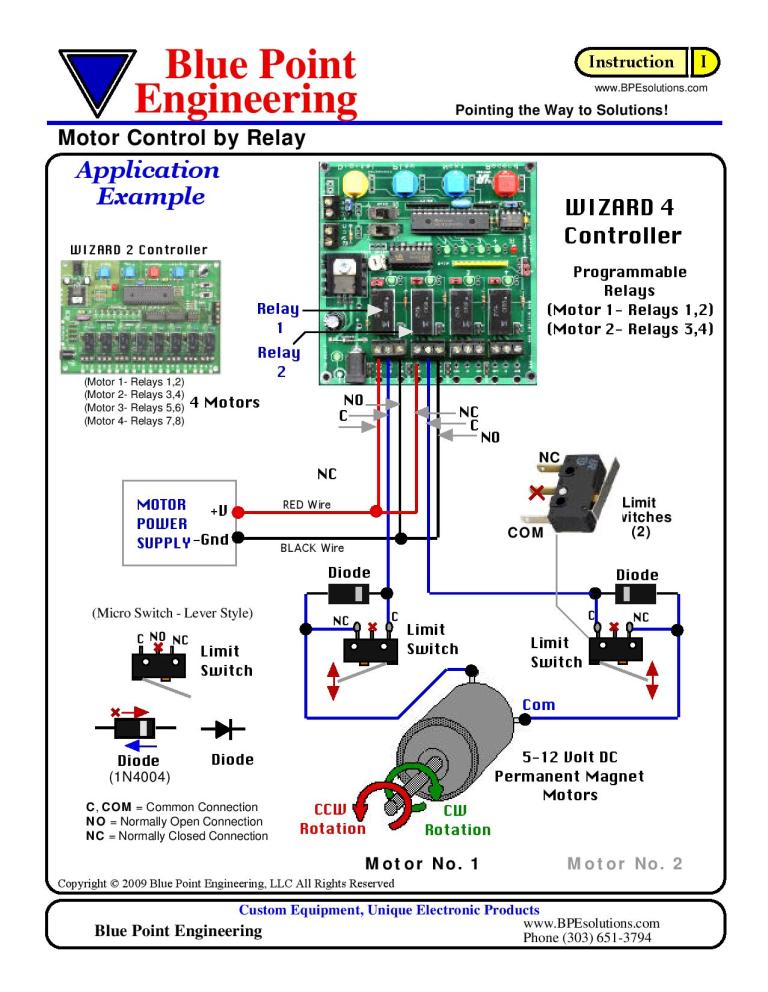

Por macario moreno
#1279895

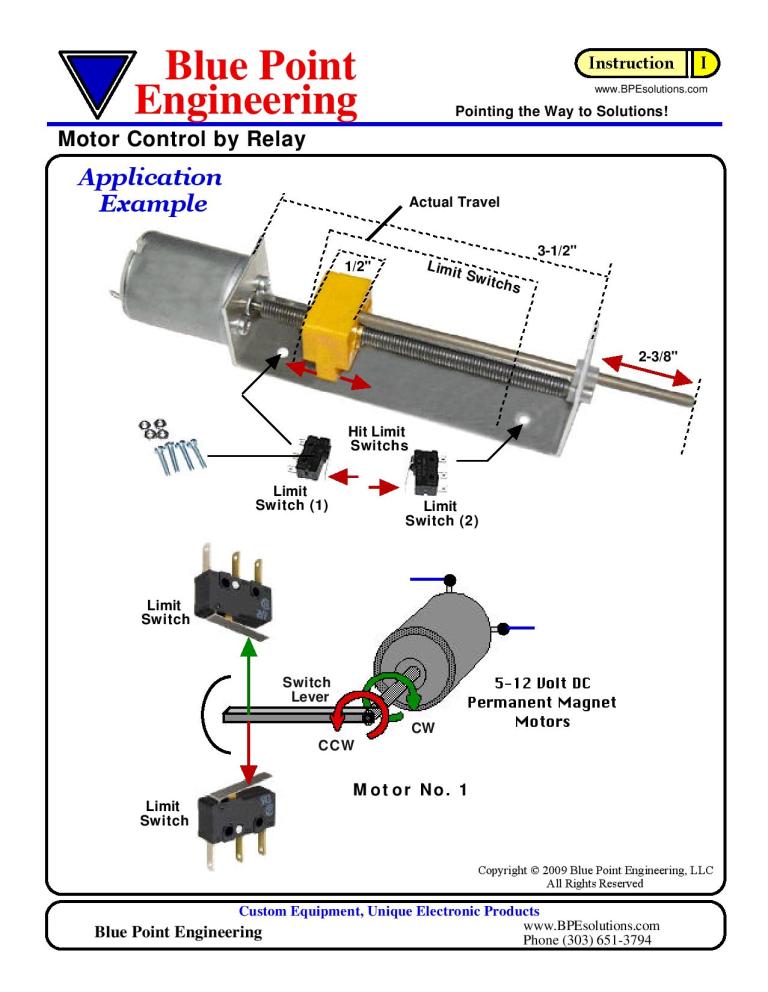

:D :D :D Bueno, en primer lugar a los WEBMASTERS, MUCHISIMAS GRACIAS, por borrarme la pàgina que habia hecho mal, para poder hacerla bien de nuevo. Bueno ahi tenèis estos esquemas para los que quieran hacerse el tren de aterrizaje ellos solitos. Un saludo.

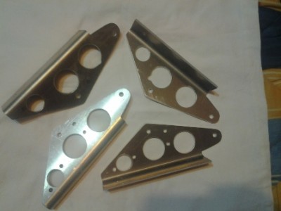

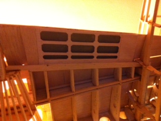

Por macario moreno
#1279925

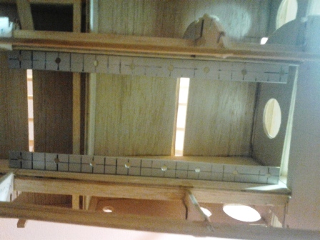

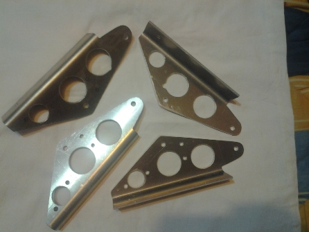

:D

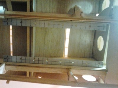

:D Bueno Javier, aquì te muestro lo que te comentaba, contrachapado multicapa de 4mm en el POZO del tren con su L de aluminio atornillada a dicho contrachapado( los agujeros para atornillar el alu a la madera, clavo de acero al rojo vivo et boilà). Los soportes de aluminio yà sabes, fotocopia del soporte del plano recortada y pasada ala pieza de alu, y caladora y un pòco de lima, y unos agujeros con sierra de corona para aligerar, y genial, (todabia falta repasar) sobre estos soportes irà todo el conjunto del tren. Màs fuerte imposible. Bueno yà sabes experimenta sin miedo. Un saludo.

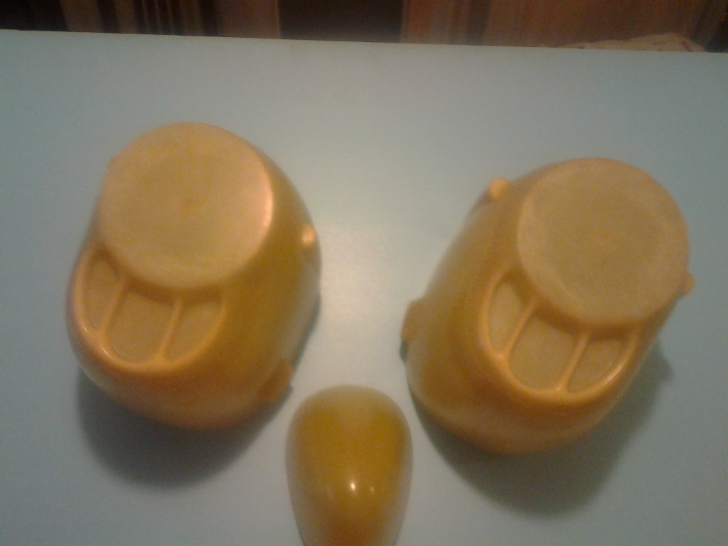

#1280920
bueno aqui los capòs de los motores, que ahora que los veo tenia que haber puesto algo allado de ellos para que os hicieseis una idea de su tamaño, y lo del
centro es la naricilla por donde asomaràn las ametralladoras :mrgreen:

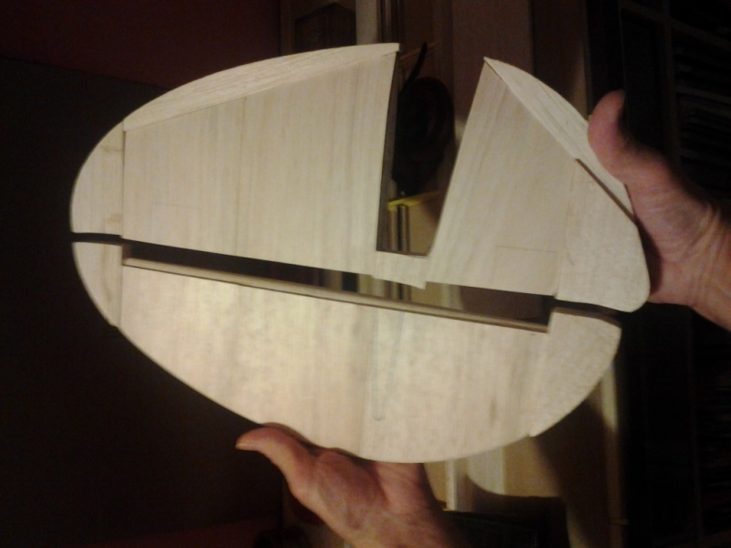

Por macario moreno

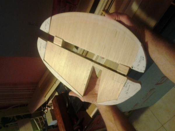

#1282401

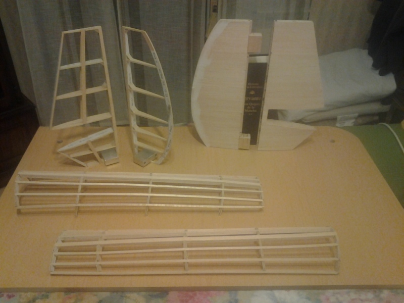

Bueno aquì os dejo una foto de uno de los timones listo para el taco de lija :? ahora me falta el otro acabarlo y dejarlo listo para lo mismo :(
Saludos. :D

Por Manuel hernandez
#1282476
macario moreno escribió:
:D
Me encantan estas pletinas que te has currado,se las ve perfectas,a ver que dia hago yo algo que quede tan limpio como tu trabajo! :oops:
Por macario moreno
#1282537
Gracias Manuel, esas palabras viniendo de un maestro son un honor para mì; Dudo mucho que tuvièses ninguna dificultad en hacer algo como èso, de todas formas, en el tren me espera mucho trabajo, y espero salir airoso. :D . Un saludo maestro.

#1283918
Bueno, y este es el otro timòn casi listo, para empezar con el verdadero trabajo de rematar a base
de lijas y limas, menudo rollo, pero bueno vamos a ver que tal :roll: c :mrgreen: omo me gusta sufrir.
