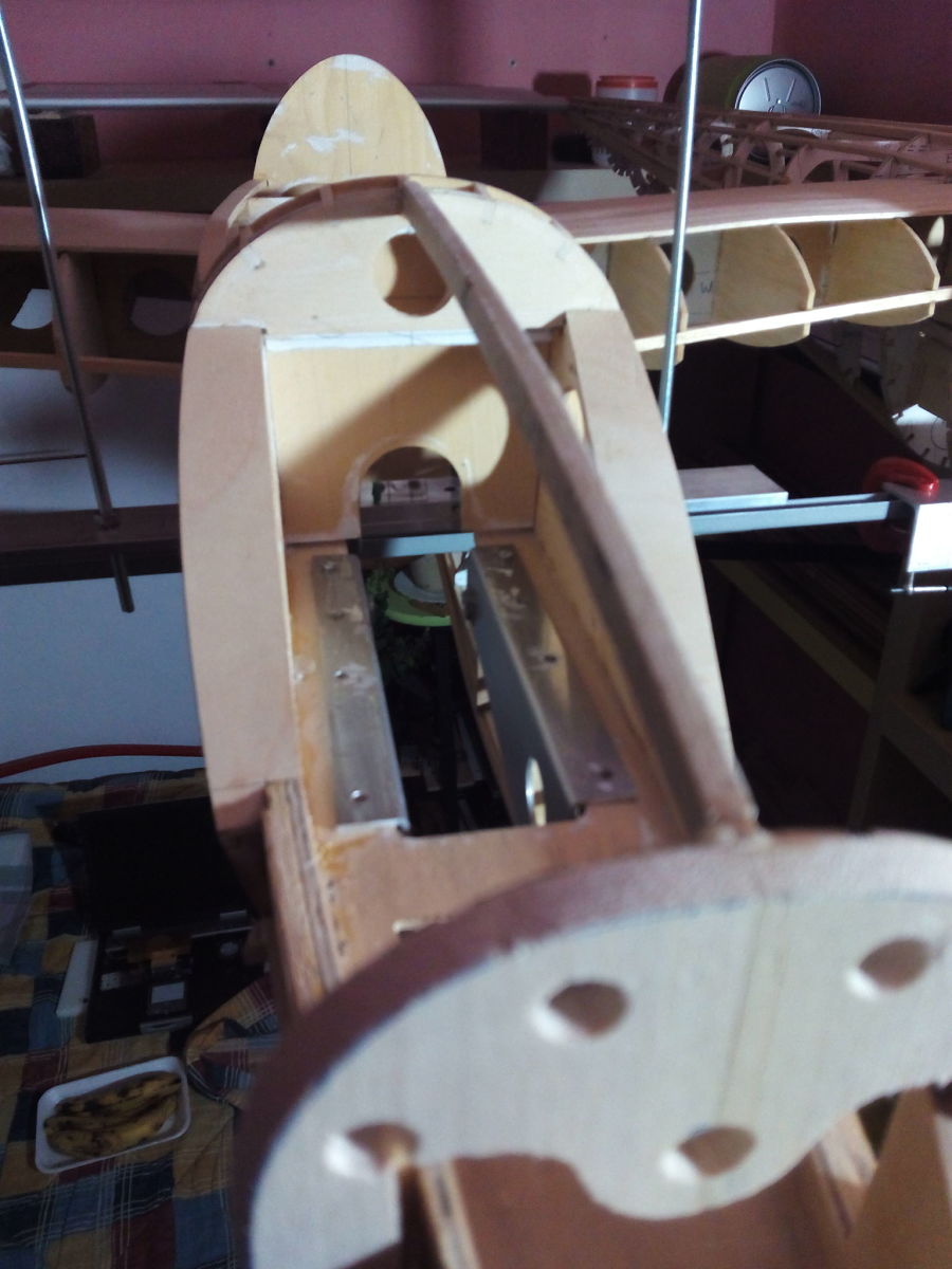

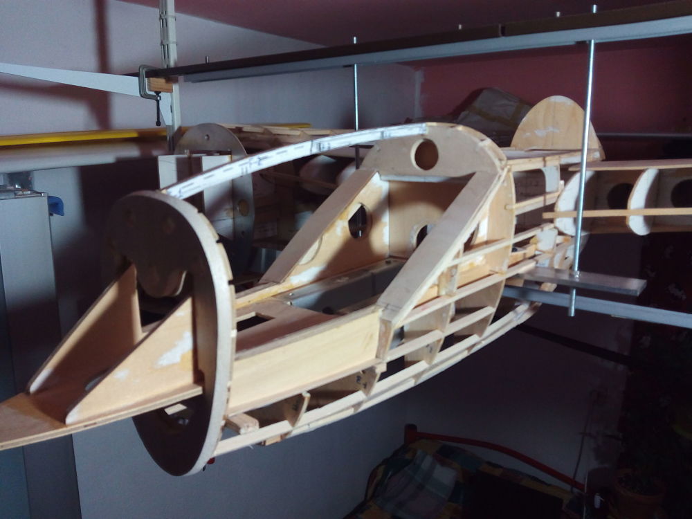

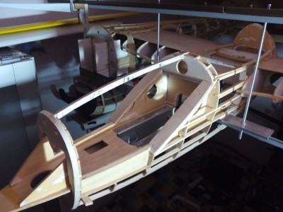

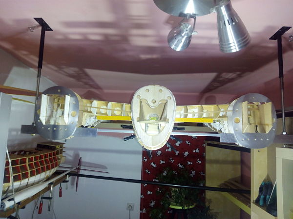

Una vista desde otro lado,el trasto lo tengo colgado del techo, y me permite trabajar debajo de èl,
sin tener que bajarlo :D ,los vecinos de enfrente que me vean traginar en una pequeña escalera,tienen

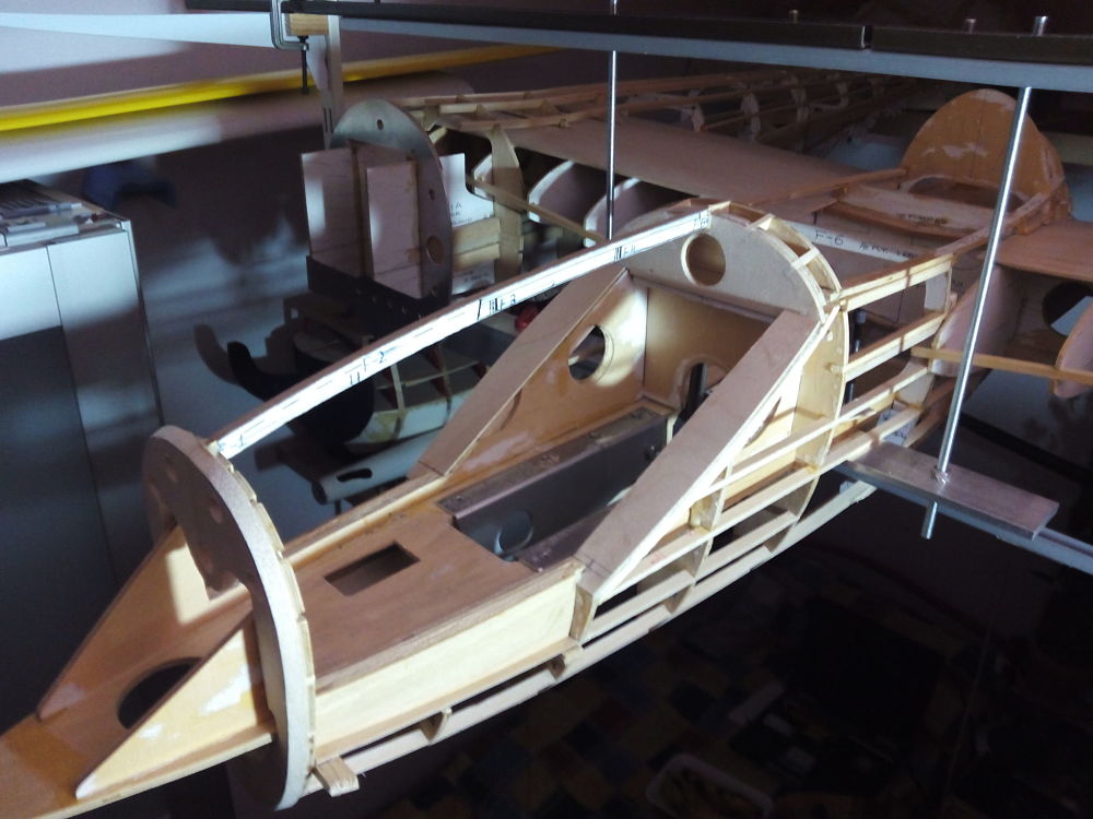

Otra fotico más, tenèis que perdonar la mala calidad de las fotos :( pues el soporte del aviòn y èste
estàn justo debajo del foco del techo :roll: aquì se puede apreciar que me falta colocar el borde de ataque y cerrar la parte de arriba. Saludos.

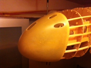

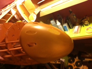

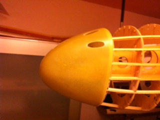

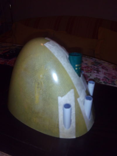

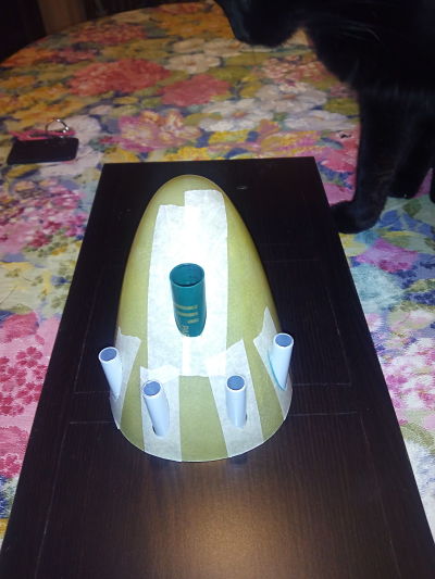

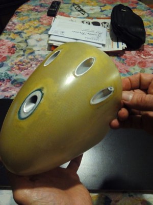

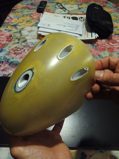

Bueno, aquí os pongo unas fotos del morro con las salidas de los cañones yà mecanizadas :D , y cuando voy a buscar los tubos de plástico para hacer los tubos de los
cañones, que pensaba que tenía comprados, nanay, :roll: asi que a buscarlos por ahí a ver que encuentro. De paso os dejo unas foticos para que se vea como queda 8) .
Estos despistes serán cosa de la edad? :mrgreen: .Saludos.

Por lcs
#1295934
si los vas a comprar o algo, puedes hacerlos en aluminio en lugar de plástico, pintas en negro y luego le das un poco con scottbritte o algo abrasivo ligeramente en los cantos , asi aparece el color del metal justo en el bordecillo del diámetro , haciendo un efecto metal gastado. Puedes hacerles taladros de refrigeración si son ametralladoras con el taladro.
después tienes la técnica del picel seco, aerógrafo para los fogonazos ...
Última edición por lcs el Mié, 05 Nov 2014 17:21, editado 1 vez en total.
Por macario moreno
#1295970
Gracias por tu respuesta ics, en un primer momento habìa pensado en hacerlos de aluminio, puesto
que tengo varias flechas que hace tiempo que dejè de usar y son de un aluminio muy ligero y de bastante calidad, probarè con ellas y con algùn que otro perfil, porque el del centro es ligeramente
mayor.Agradezco mucho tu consejo en el trabajo y en los acabados. (como se os nota a los que traba-
jàis en maquetas), tambièn probarè con perfileria de plàstico, sòlo para tener màs opciones :D .
Bueno compañero,muy agradecido. Saludos.

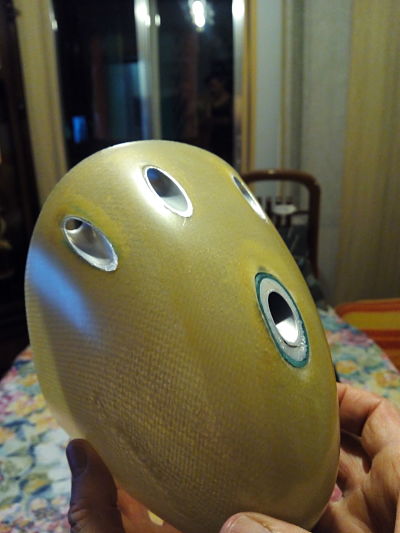

Hola de nuevo, aquí la nariz, después de la primera intervenciòn :) ahora sì se le puede mirar a la cara :mrgreen: . Por cierto gracias ICS,por tu consejo.
Los tubos de aluminio los conseguí de los chinos.( DOS AGUJAS DE HACER PUNTO DE 12 Y 10mm :mrgreen: ) y encajò perfectamente :D . Saludos
Por macario moreno
#1296493
Falta una segunda o tercera intervención, colocar los cercos en las bocachas de los tubos, y algunos detalles, es una pena que las fotos sean tan malas por que no se aprecia
el brillo que tienen los tubos portacañones. Saludos.

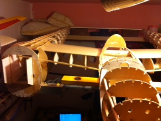

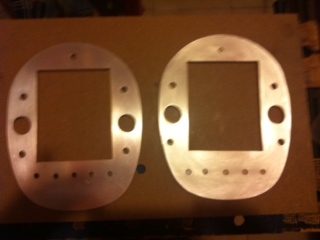

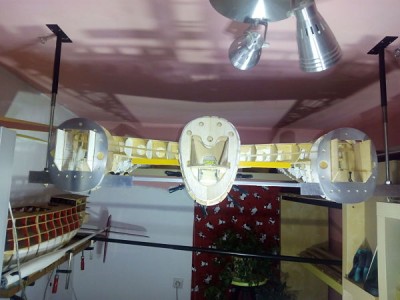

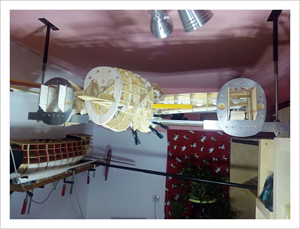

Bueno,he hecho las primeras cuadernas de las barquillas de los motores que van encima de las otras
primeras cuadernas( para reforzarlas) en duraluminio de 3mm por si las moscas :mrgreen:

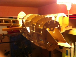

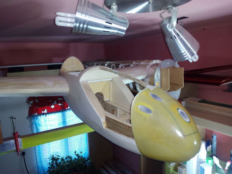

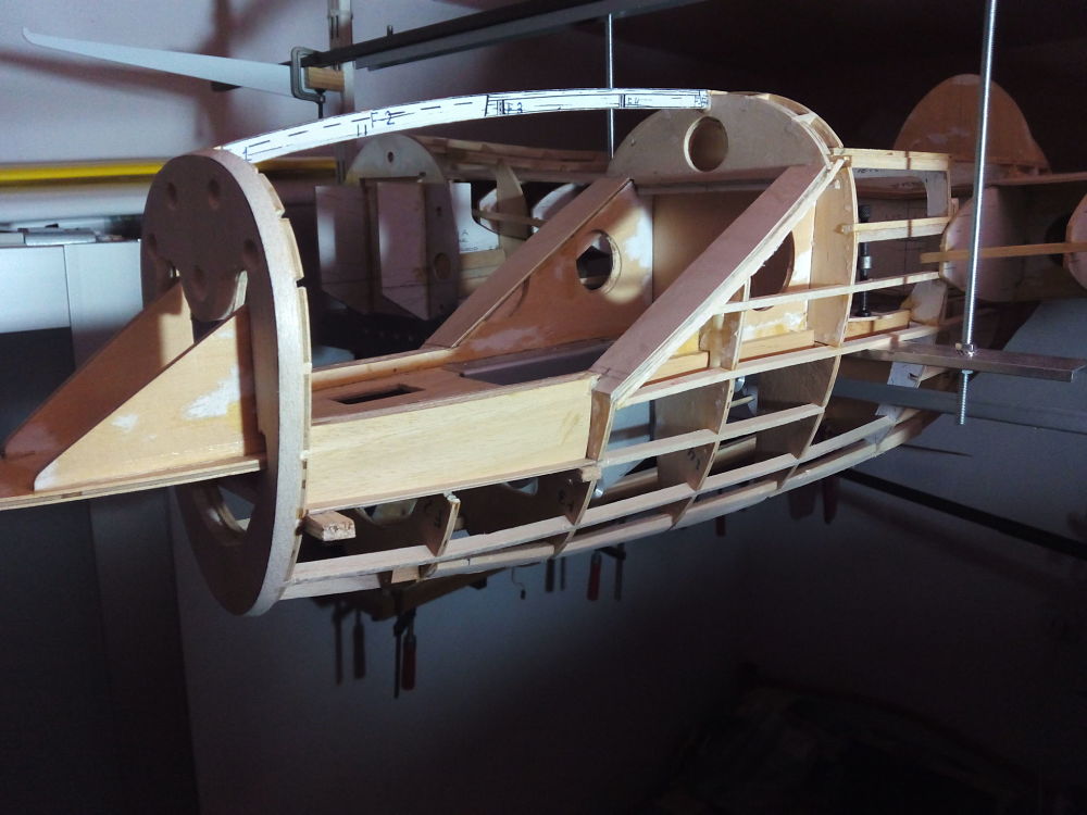

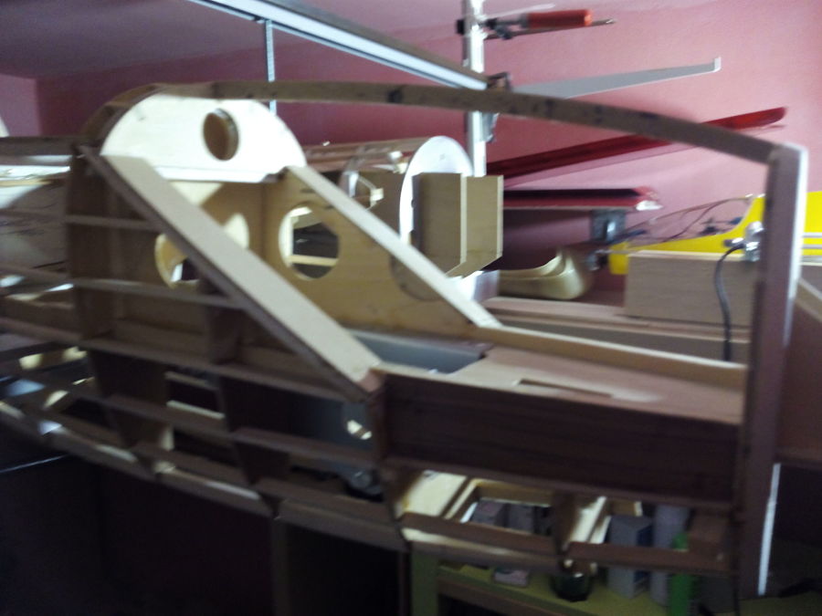

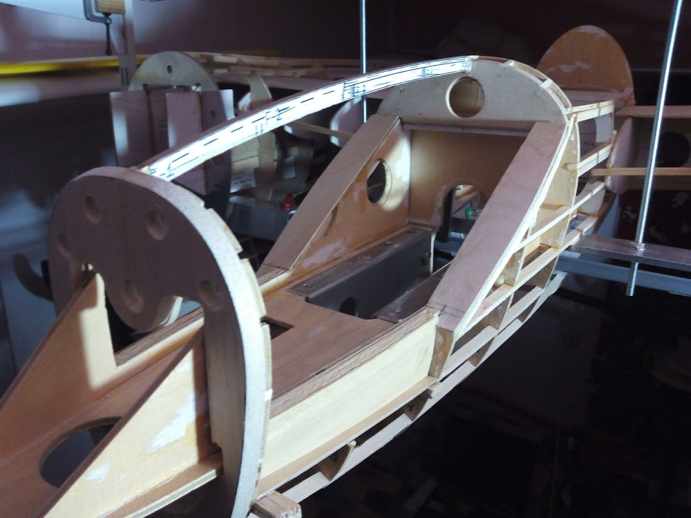

Hola a todos, aprovechando que me di un golpe en la cabeza el otro dia :mrgreen: he decidido complicarme aun mas la vida, :roll: y el capó delantero lo hare como el original,
con las puertas abatibles. Ahora sí que va a ser el ESCORIAL :wink: Ahí os mando unas fotos de como va la tarea, con las cuadernas yá cortadas, colocada la viga principal en
su sitio etc.Por supuesto que ahora tendré que hacer una réplica del morro para forrarlo en fibra, y así obtener las puertas abatibles. SALUDOS.

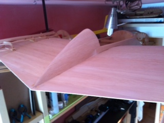

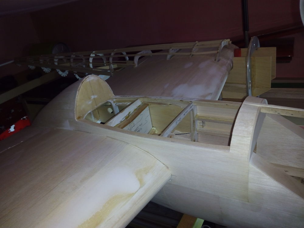

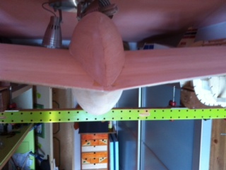

Hola a todos, aquí os dejo algunas fotos de como va quedando el enchapado del fuselaje, colocado ya el borde de ataque y el primer tercio in ferior del ala. Os pondrè màs fotos mejores, porque el porrón de ellas que había hecho han salido todas mal, asique os irè poniendo màs fotos poco a poco. Un asco lo de las dichosas fotos oyes. :?
SALUDOS.
