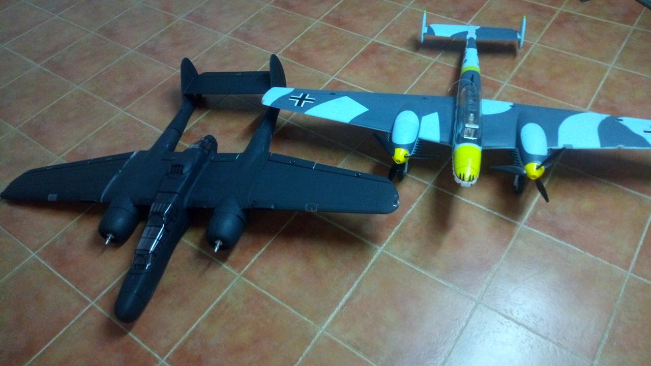

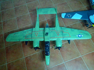

Dejo otra fotillo comparandolo con mi Me bf-110 de Dynam también

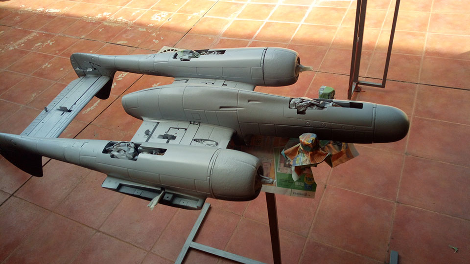

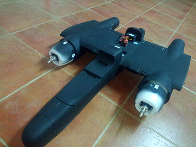

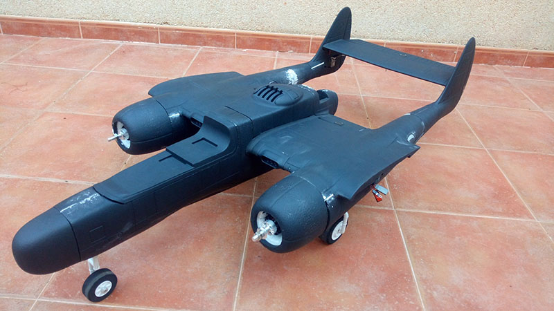

Bueno tal y como prometi voy a ir subiendo la evolución de los trabajos de construcción, reparación y pintura.
Por lider1
#1389075

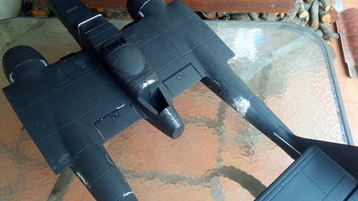

He tenido que aplicar masilla pluma y lija para tratar de mejorar los ensambles
Por lider1
#1389076

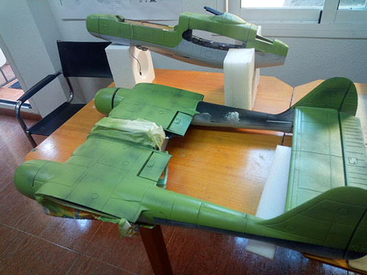

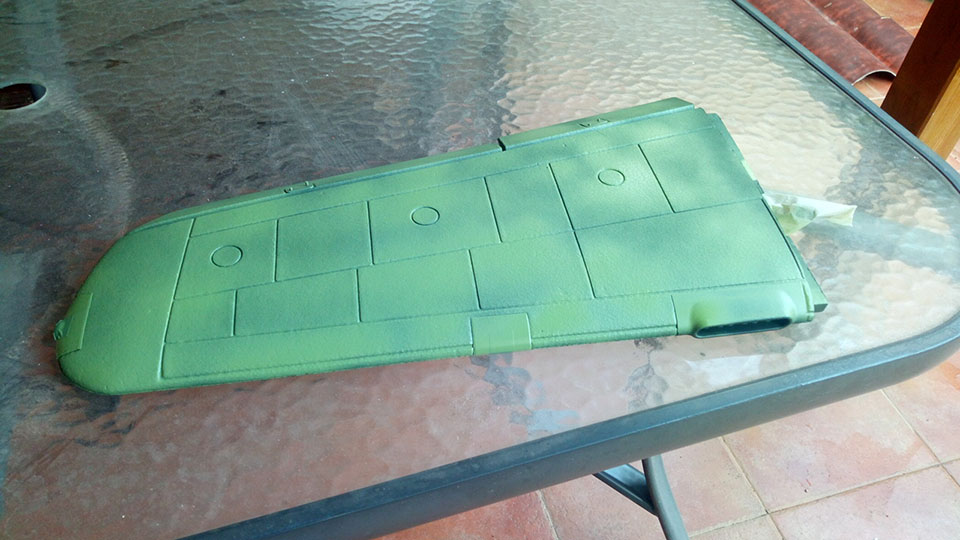

También he empezado a hacer pruebas de pintado,, me gustaría darle un toque de usado y he probado con el ala.
También la parte inferior

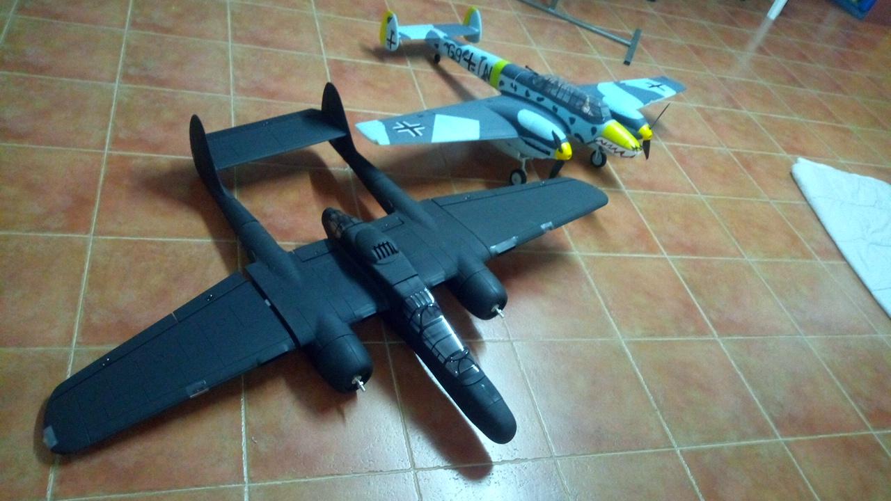

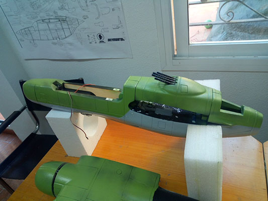

Bueno le he dado otro empujon al bicho
Por lider1

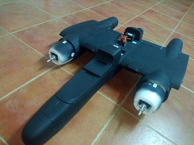

#1389970
Bueno hoy iremos a estrenarle a ver que tal, colgare video
Por lider1
#1390014
Bueno, después del primer vuelo decir que:
El avión estaba super culon, lo que me ha resultado super complicado el vuelo y mas el aterrizaje, solo se ha despegado el soporte del servo delantero en el aterrizaje.
Tras ajustar el CG, hare otro vuelo para ver su comportamiento.
He volado con una 4s de 3000, cuando aconsejan la de 4000, pero por consumo va sobrado, los motores tiran un monton y el avión vuela perfectamente a medio gas.
La estampa en vuelo es curiosa por su configuración, en el proximo vuelo ya le sacare con sus pegatinas y pondre alguna foto más y si el vuelo es correcto colgare el video.

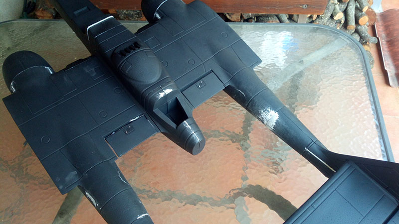

Por lider1
#1390168
Bueno yo creo que ha merecido la pena...
Tras corregir el CG el avión vuela de lujo, parece que va sobre railes. Hay que reconocer que aunque la calidad de Dynam sea justita, si le dedicamos un poco de tiempo se le puede mejorar bastante y en cuanto a la calidad de vuelo, nada que reprocharles te dan bastante tranquilidad :wink:
