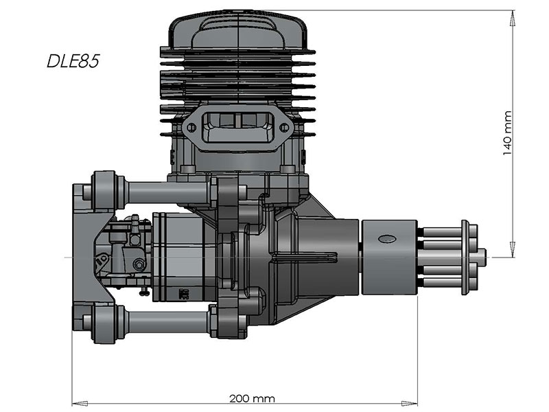

#1221714
mollas2 escribió:.
Podrías decirme que distancia hay desde el parallamas hasta donde tiene que ir el plato del cono?
Hola Mollas2,
pues la verdad que en un principio pensaba en meterle un MVVS58 ya que es un motor muy potente y fiable, pero tras deliverar que el modelo es bastante grande y rondará con seguridad más de 10 kilos, he desistido de montar el MVVVS 58, en su lugar me voy a arriesgar a montar el nuevo y desconocido GP88EVO que es bastante potente y mueve palas más adecuadas a una maqueta, el DLE seguramente sea una gran elección, pero de momento no he encontrado un escape pitts para el DLE85 y me da mucha pena destrozar la carena y que parezca un Acrobático de 3D, el GP88EVO incluye el escape pitts y encima en las fotos que he visto queda totalmente centrado al motor con lo que a la hora de meterlo en una carena se agradece más, también parece ser bastante compacto, te dejo un enlace para que le des un vistazo: http://www.planebenderproducts.com/page24/index.html pincha en GP88 EVO y verás las fotos, en España lo distribuye AcroRC.
Respecto a la medida, te dejo una imagen, (que dicen que vale más que mil palabras :mrgreen: :mrgreen: ) espero te sea de ayuda.

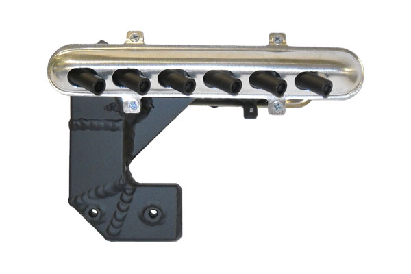

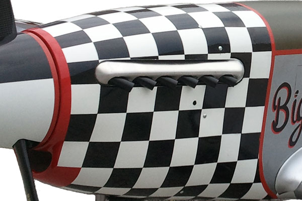

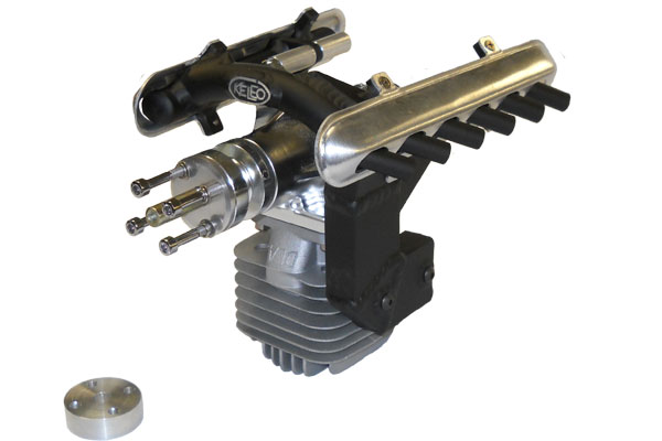

#1221892
Hola Juan Manual
Muchas gracias por tu información
La verdad es que el DLE seguro que le queda como un guante ya que el porta-palas con la bancada anti-vibraciones queda justo a 200mm… Seguramente saquen dentro de poco un Pits para este motor…
La verdad es que no he tenido ni he visto un GP, no puedo opinar de este motor, pero por el precio que pones, tienes el DA85cc, un pata negra de motor.
Lo bueno del DA es que le puedes poner escape PITS, o un escape a Escala para Tu P-51.
Estos escapes los fabrica Keleo, yo tengo uno para mi p-51 de 30cc y son una pasada.
El escape para el DA85 sale por 400$ (no es barato, pero es una pasada)
Asi es como queda en un TOP-FLITE 1/5
