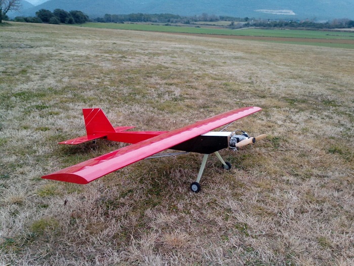

Hola, bautizo asi a mi nuevo avion, lo digo por la semejanza que tiene a este, pero las alas son de una piper i el fuselaje es propio, inspirado en el PAF TRAINER.
El avion tiene una envergadura de 3metros i una longitud total de 2,3. El motor es un bicilindrico de 100cc con una traccion de 15kg i el peso total del avion unos 12kg.
Tiene 0º de incidencia de ala, i 0º de profundidad; 2,5º abajo i 2º a derecha de motor. Ayer lo estrené, tiene mucha tendencia a irse hacia arriba, en el mismo campo de vuelo le puse 2 arandelas llegando a los 4,5º de picado de motor, i la verdad es que casi no noté la diferencia.
Alguien me podria decir como solucionar esta tendencia que tiene a colgar?

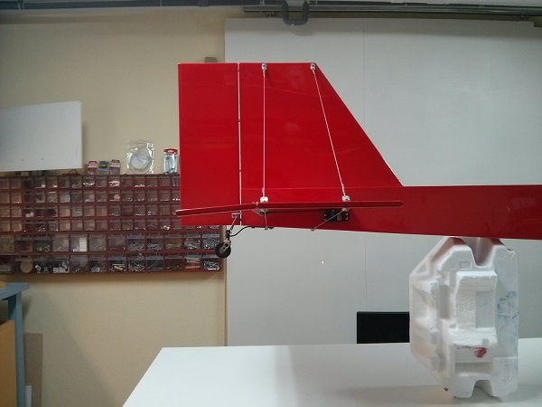

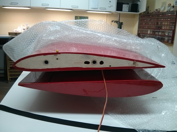

Os pongo fotos del avion, i de como estava la profundidad para que el avion volara si tendencia a elevar-se, con menos de medio gas, si le pongo mas motor si que se va hacia arriba; i fotos del perfil alar, el centro de grabedad esta justo donde hay la punta del lapiz amarillo en la foto del perfil.

Con el intradós alar plano, realmente no tienes el ala a 0º, sino a entre 1,5 y 2º, dependiendo del perfil.
Suponiendo todas las medidas correctas, los parámetros son "clásicos" de cualquier entrenador y el que el avión trepe, también.
Ten en cuenta que al hacer un avión más grande, la superficie aumenta al cuadrado pero el peso no, por lo que tienes un entrenador (todos, hasta los más pequeños, trepan a partir de un cierto régimen de motor) con una carga alar, seguro, muy muy baja y si a eso le unes una sobremotorización (15kg de tracción frente a 12Kg de peso, para 3m de envergadura) tienes todas las papeletas para tener un "trepador" campeón.
Creo que el "fallo" está en el perfil del ala, y aunque comentaste que aprovechaste una de una Piper, ese modelo hubiese agradecido un ala con perfil semisimetrico tipo NACA 2415 (el 2412, a lo mejor, hubiese sido demasiado fino y el avión, demasiado rápido).
Si no quieres construir un ala nueva, utiliza una mezcla libre de tu emisora y mezcla acelerador con profundidad, de forma que a medida que aceleras, la profundidad pique para mantener la línea de vuelo. Eso sí, este tipo de vuelo solo afróntalo estando seguro de la integridad del modelo, pues con un 100cc en el morro y sin trepar, el avión puede ponerse a una velocidad más que respetable y desmontarse si das un tirón de alerones o profundidad.

Jesús Cardin tiene mucha razón en lo del perfil. Esos perfiles tan sustentadores a mucha velocidad y con la envergadura agrandada rendirá el doble y sobresustentará.
Yo lo que haría seria primero probar la incidencia del ala. Incidencia positiva se entiende que forma un angulo positivo respecto a como es el ataque respecto al aire. Esto va a hacer que el avión tenga un trimado a bajar y no planee tanto. Aunque veas el ala mirando para arriba en el dibujo, el avión tendera a picar.
En el dibujo esta exagerado, pero asi es como debería ir tu ala,donde el angulo de incidencia alfa es aproximadamente +0,5º.
La incidencia del ala son los grados que forma respecto a la línea de vuelo del avión.

Tuve un caso parecido y lo corregí en la incidencia del estabilizador y adelantando más el CG (por ejemplo, esos servos de cola, mejor en el interior en el centro).
