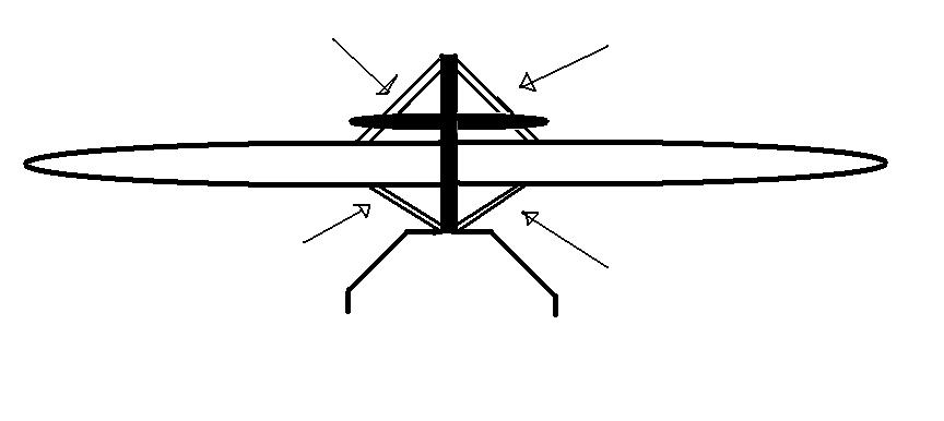

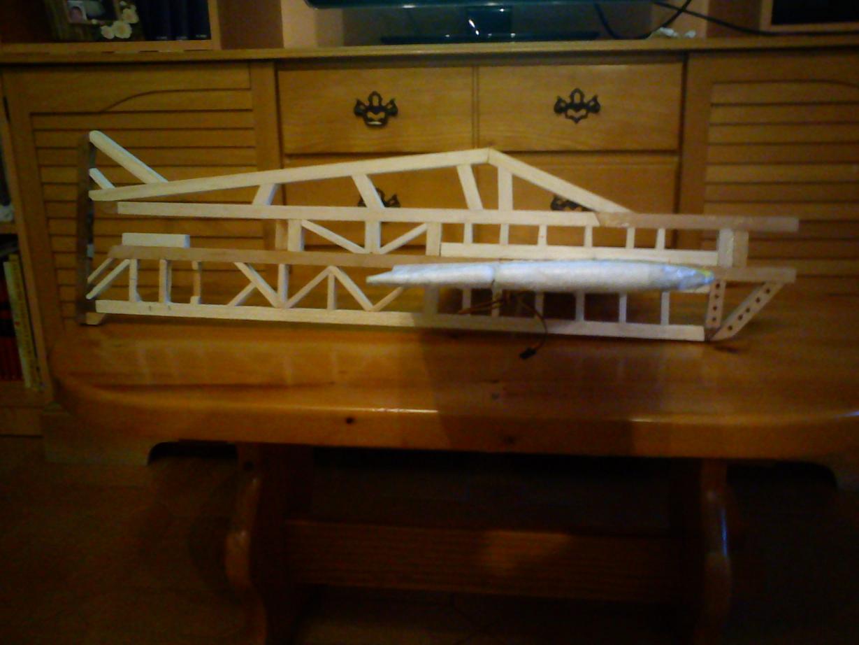

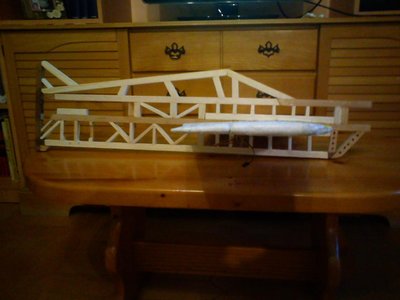

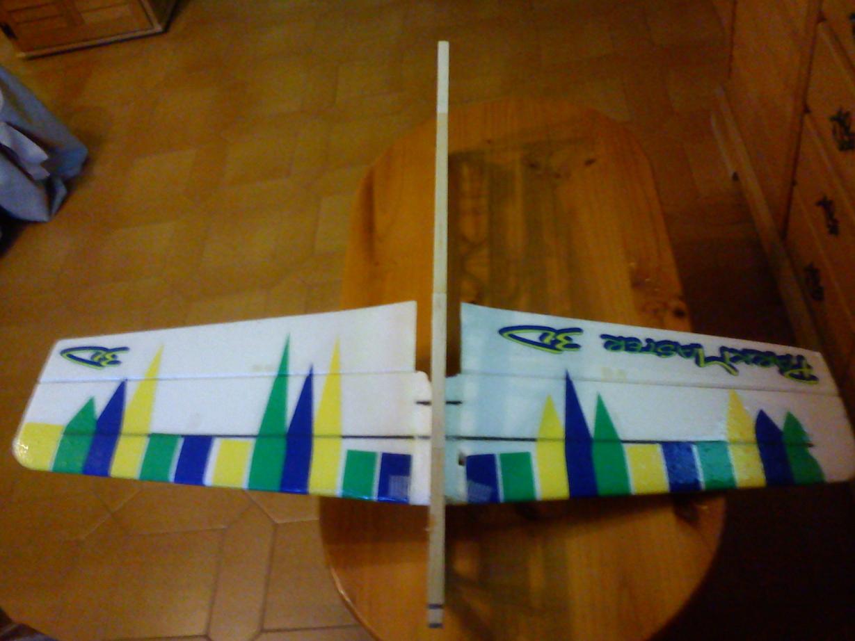

Pues ya tengo listo he pegados el ala de un fuselaje para el parkmaster, a ver que tal resulta, tendré que pegar unos listonzittos oblicuos entre ala y fuselaje, XQ no me fio mucho. :roll: Mejor dicho, me fio muy poco, no me salga el ala volando. :roll: No sería la 1ª................ :lol:
Los listones, cuadrados de 15 x 15mm.
Aunque parece fuerte. Logico no fiarse verdad ?
Bueno si sale mal el tema, compraremos un fuselage nuevo y p.p. :)

en cto al fuse joseluis, viendolo no creo q necesites esas riostras laterales. es mas, casi lo veo sobredimesionado en las costillas.
prueba sin las barras laterales.

Eso riostras, :wink: . XQ me da cosilla Ferz :roll: , y XQ luego en los Fun Fly forzamos mucho los aviones, bueno, se las voy a poner sólo en el intrados, que por el extrados hay pegatas.

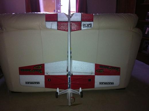

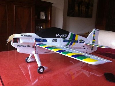

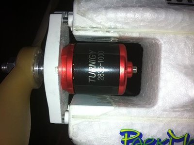

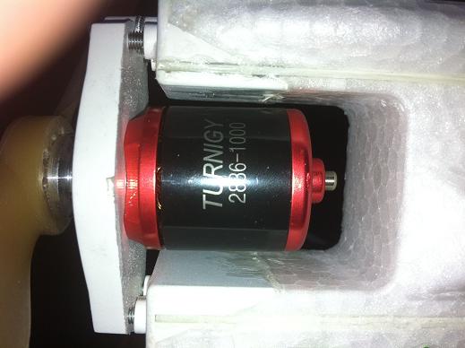

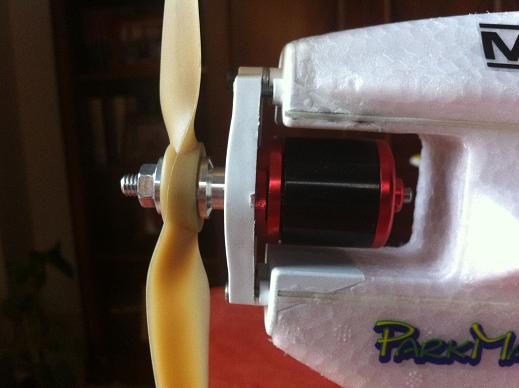

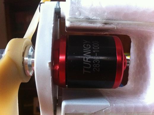

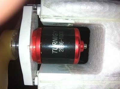

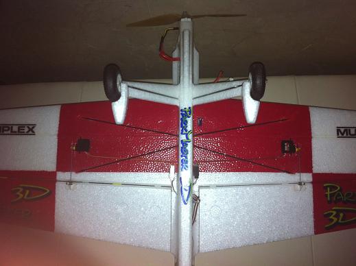

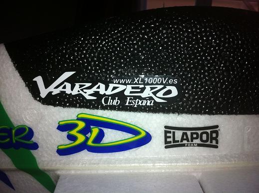

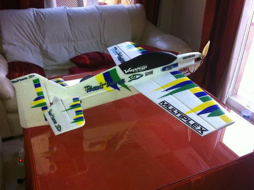

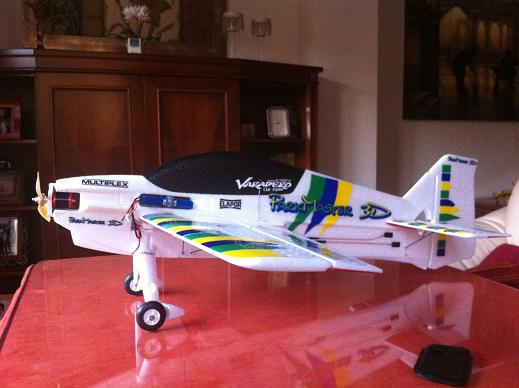

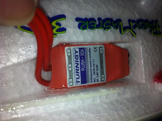

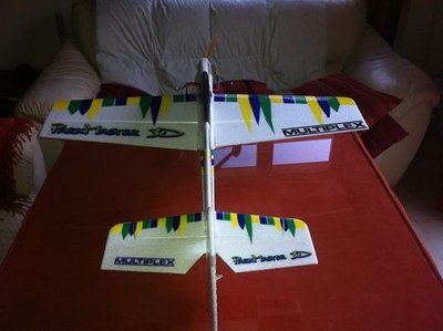

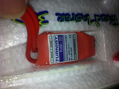

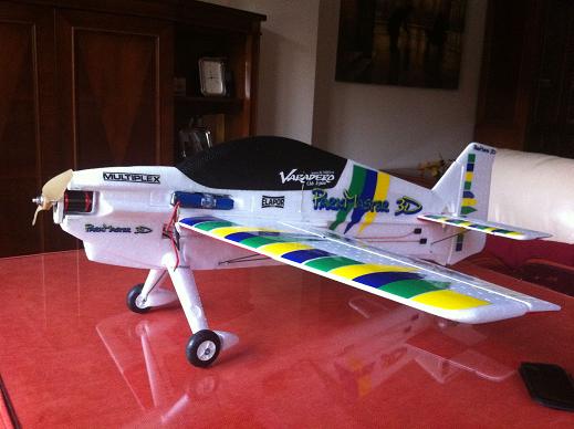

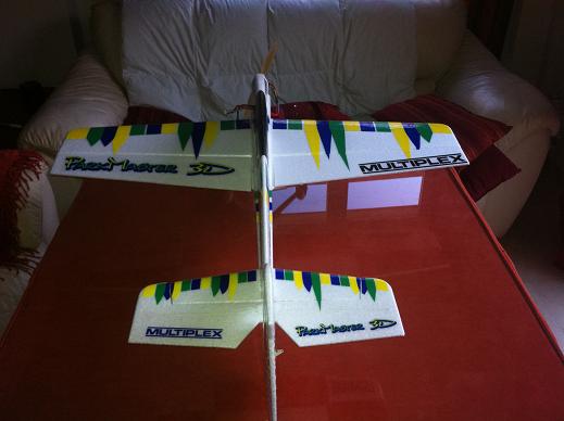

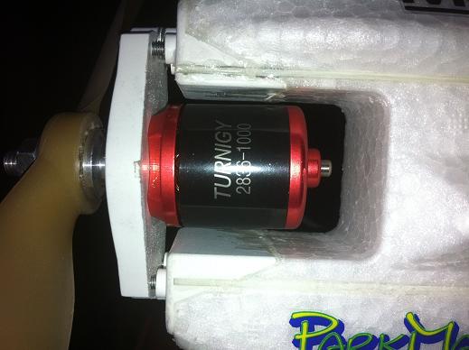

Hola a todos y muchas gracias por vuestras respuestas, bueno pues ya lo he volado y bueno falta ajustar y revisar algunas cosas para poder empezar a exprimirlo, pero estoy muy contento con el, tengo que modificarle la incidencia del estabilizador pues cuando le das mucha caña al final acaba trepando, lo íbamos a hacer hoy pero por aquí a hecho un viento horroroso y nada pero bueno ya amainara.
Aquí os dejo unas fotos.

Hola, eso ha quedado muy bien, ya me dirás como va ese motor, cuanto dura veo que la hélice va cogida sobre la carcasa del motor creo así no tendrás la pega de que se doble facilmente ya nos lo comentarás. Saludos

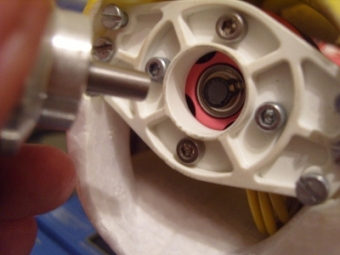

Tachy.
Recuerda balancear muy pero muy bien la helice.
ya que al instalarse de esta forma, la flecha en donde sale del balero es mucho mas angosta por la ranura para el c clip.
y se puede romper facilmente.
