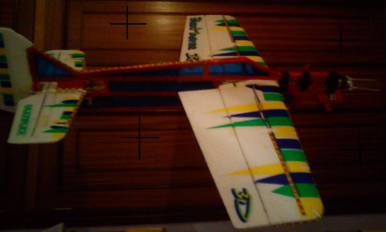

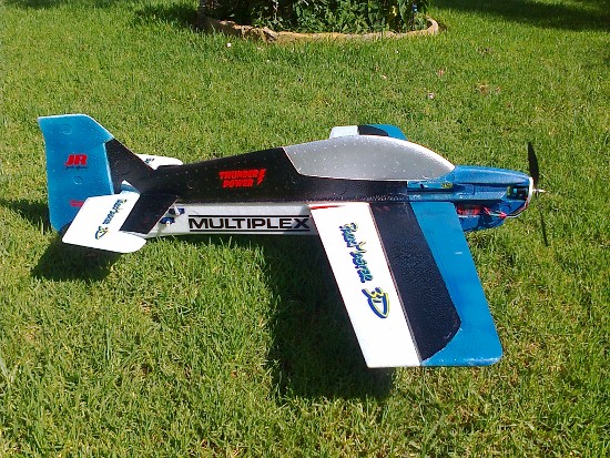

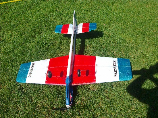

Bueno aquí está mi nuevo Park Master, el primero después de nos cuantas mil ostias se lo di a un compañero, mucho epoxi pero como el no lo quiere para hacer 3 D ese peso de mas no le molesta. y a mi el menor peso del nuevo me ha venido de perlas.
Lo que pasa es que con tantos aviones pintados uno ya no sabe que hacer a esto sumadas las ganas de volar lo pues eso una cosa sencilla. Por cierto cosa que aun no me había pasado con ningún avión de multiplex atacaba la pintura algo al Elapor quizá tenia mucho disolvemte la pintura

Josep Beltran escribió:Bueno aquí está mi nuevo Park Master, el primero después de nos cuantas mil ostias se lo di a un compañero, mucho epoxi pero como el no lo quiere para hacer 3 D ese peso de mas no le molesta. y a mi el menor peso del nuevo me ha venido de perlas.
La cabina del mío, cuando la pinté con spray negro se quedó granulada, ya no quedó tan lista como venía de fábrica :roll:

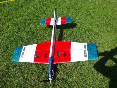

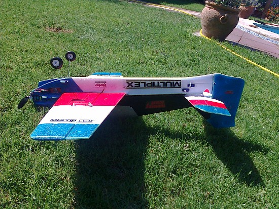

Que guapos. :shock:
Pues muy señores mios , esto es lo queda de mi parkmaster:
Esta sin tren y con hélice flexible.
Pero bueno, me divierto algunas tardes-noches.
