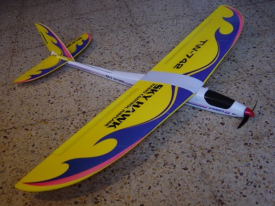

Aunque en el Kinetic llevo la bisagra del timon por la parte de abajo reparada con cinta de esta con tiras de fibra de la que dice tio Juan y me va muy bien también y en mi Sky Hawk las bisagras de los alerones son asi con cinta, asi venían y asi siguen a dia de hoy.
Sky Hawk.JPG (75.2 KiB) Visto 770 veces
Aunque si está el alerón suelto completamente me gusta mas visualmente encastando unas bisagras.
