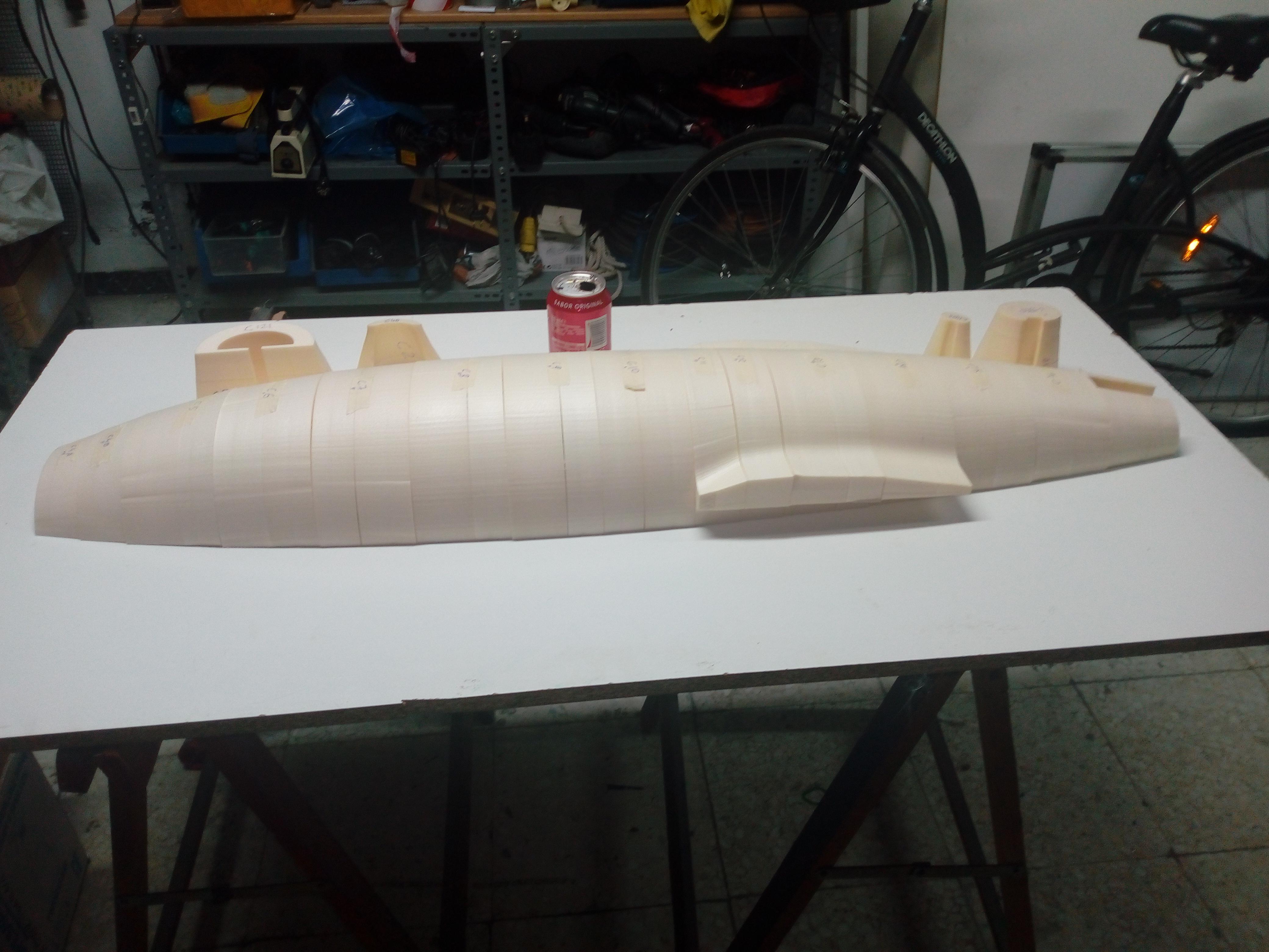

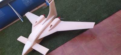

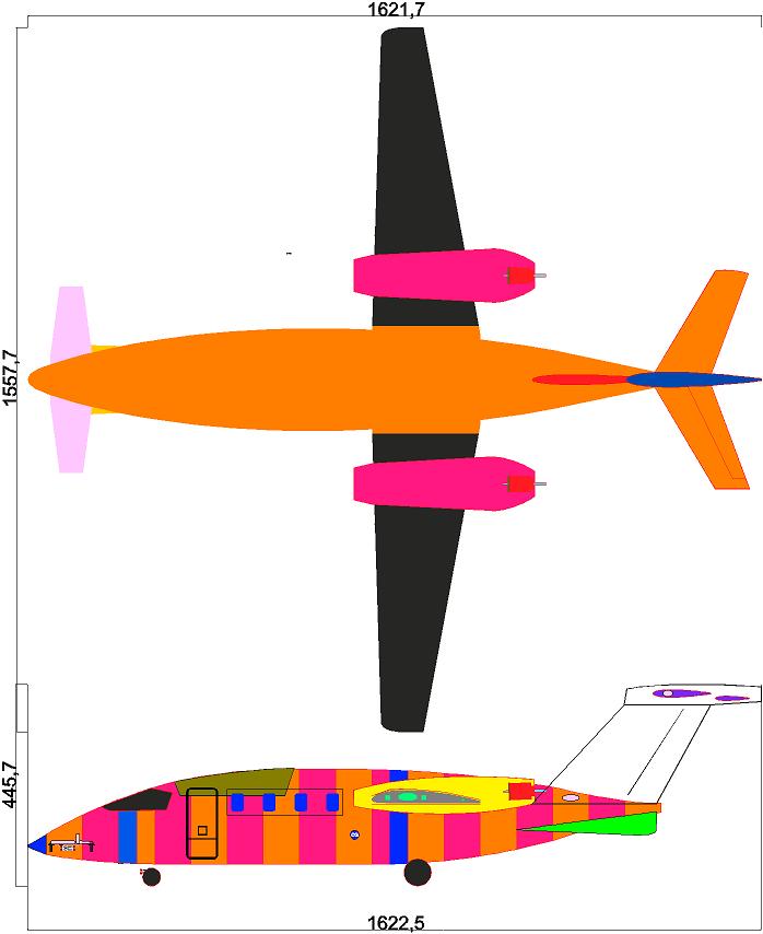

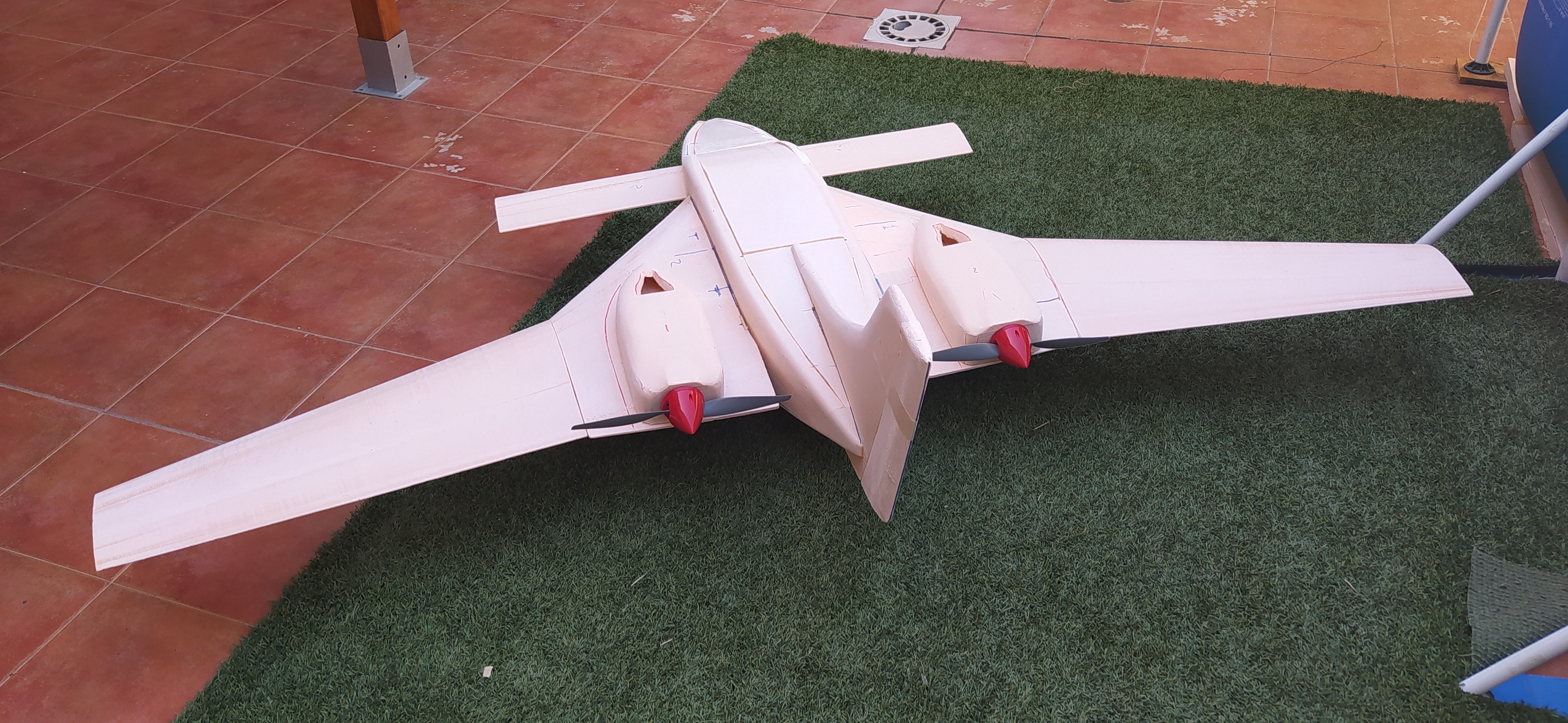

He decidido construir un nuevo aparato en este caso el Piaggio 180 , aunque la superficie alar es pequeña, me he propuesto impulsarla con dos motores SK3 que suman 1400w, también me limito a un peso de entre 3 y 3,5 kl en orden de vuelo. Os pongo una foto del avión real y otra del plano en que me basaré.

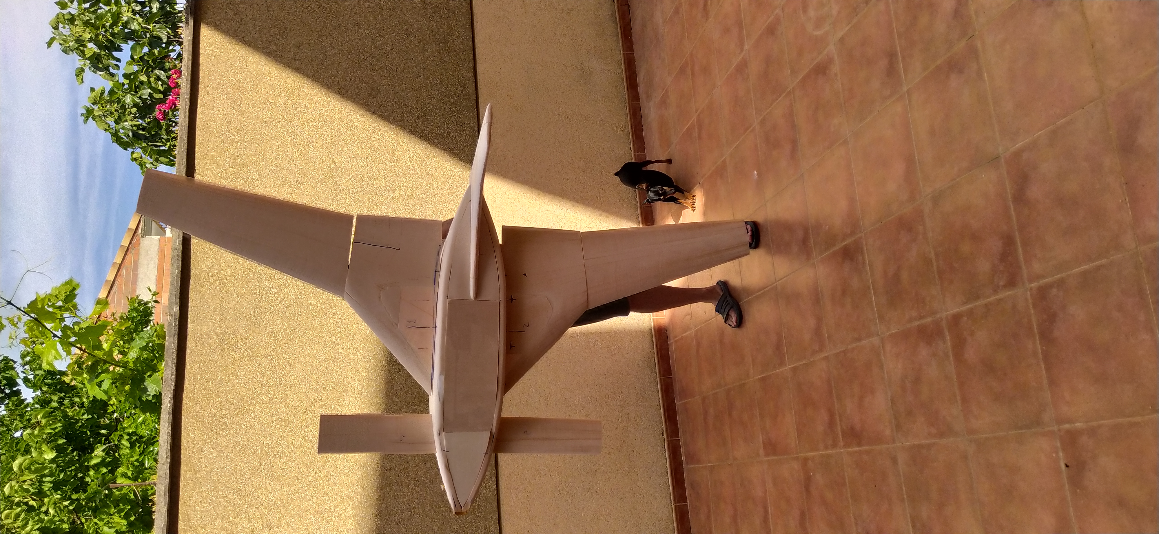

Por fin he estrenado el Piaggio 180 y el resultado ha sido mejor de lo esperado, aunque algo descompensado el CG (picaba) que ya ha sido solucionado en vuelos ulteriores. El CG está situado 12 mm del calculado. Espero os guste. Saludos.

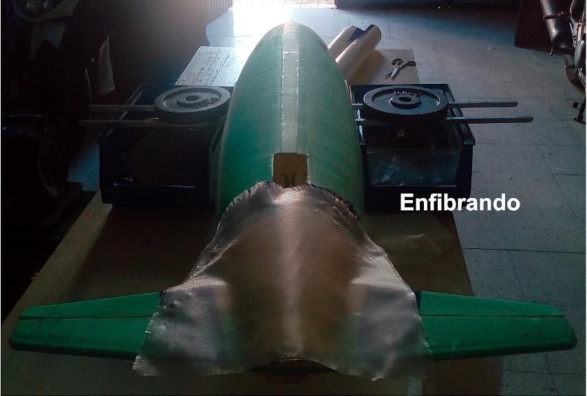

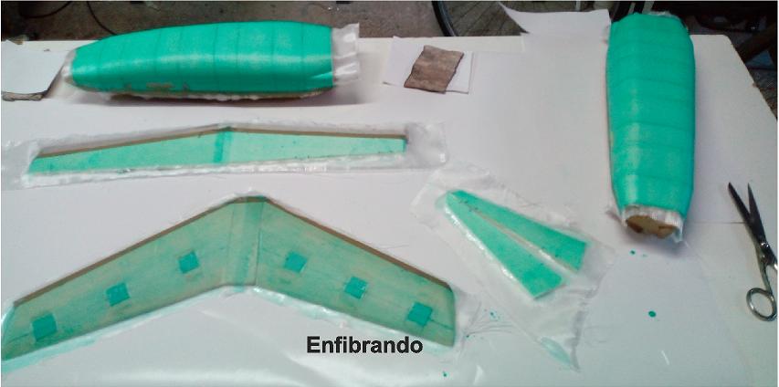

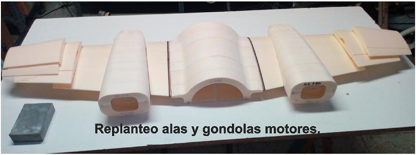

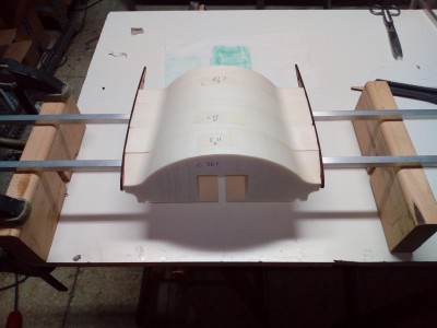

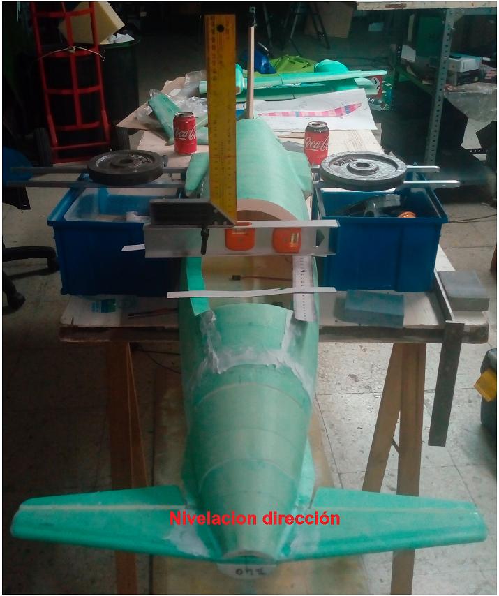

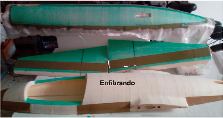

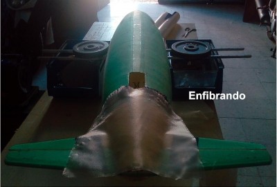

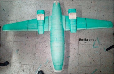

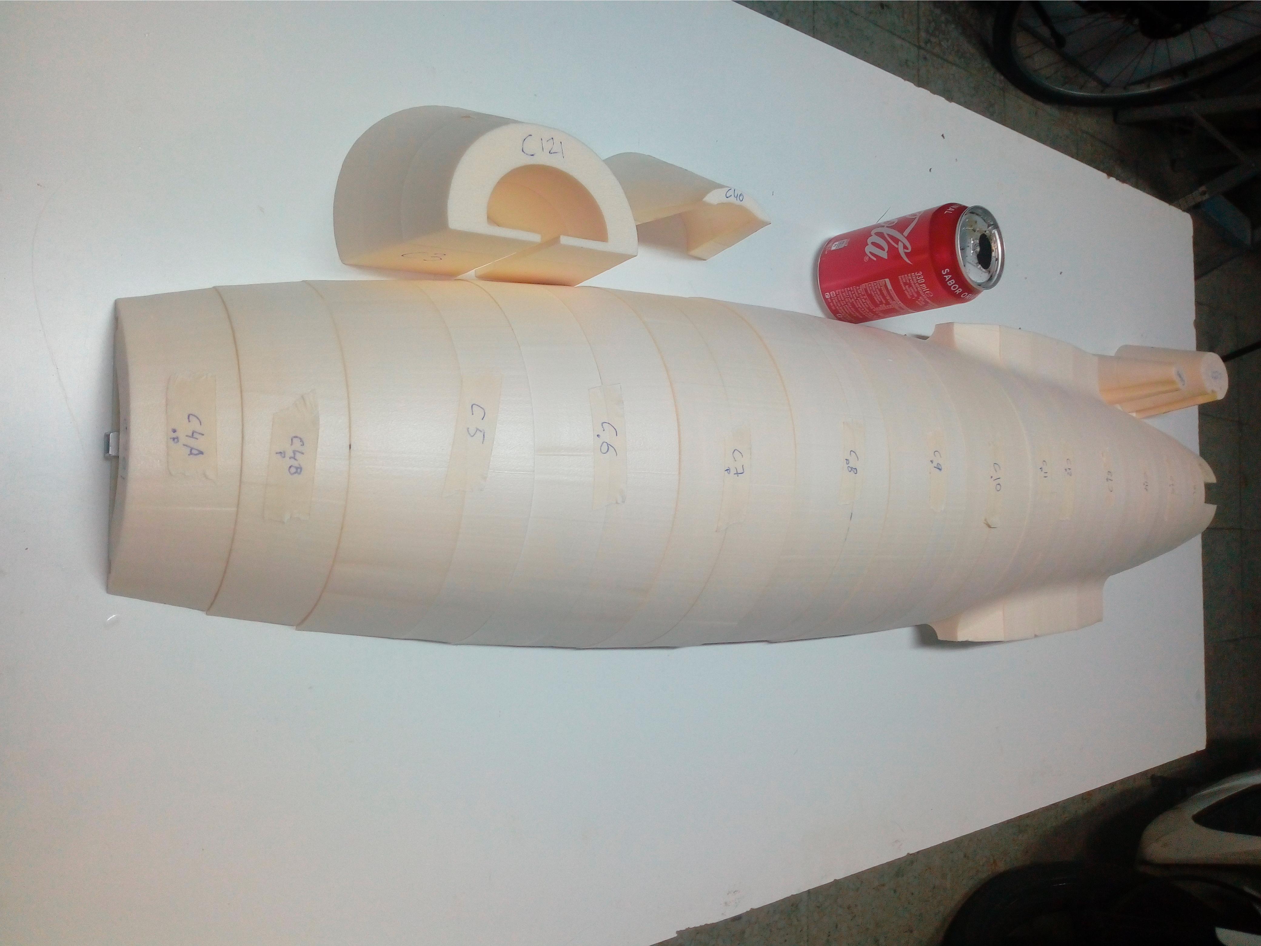

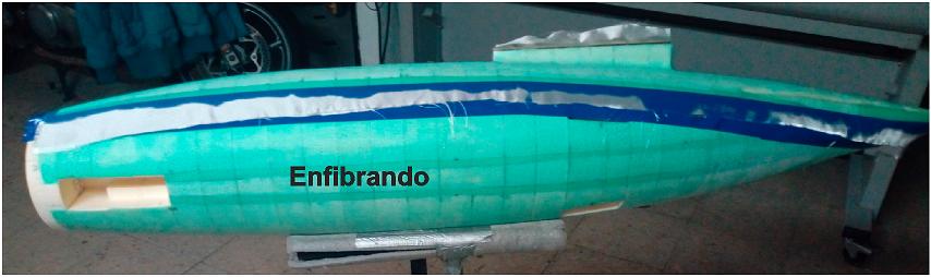

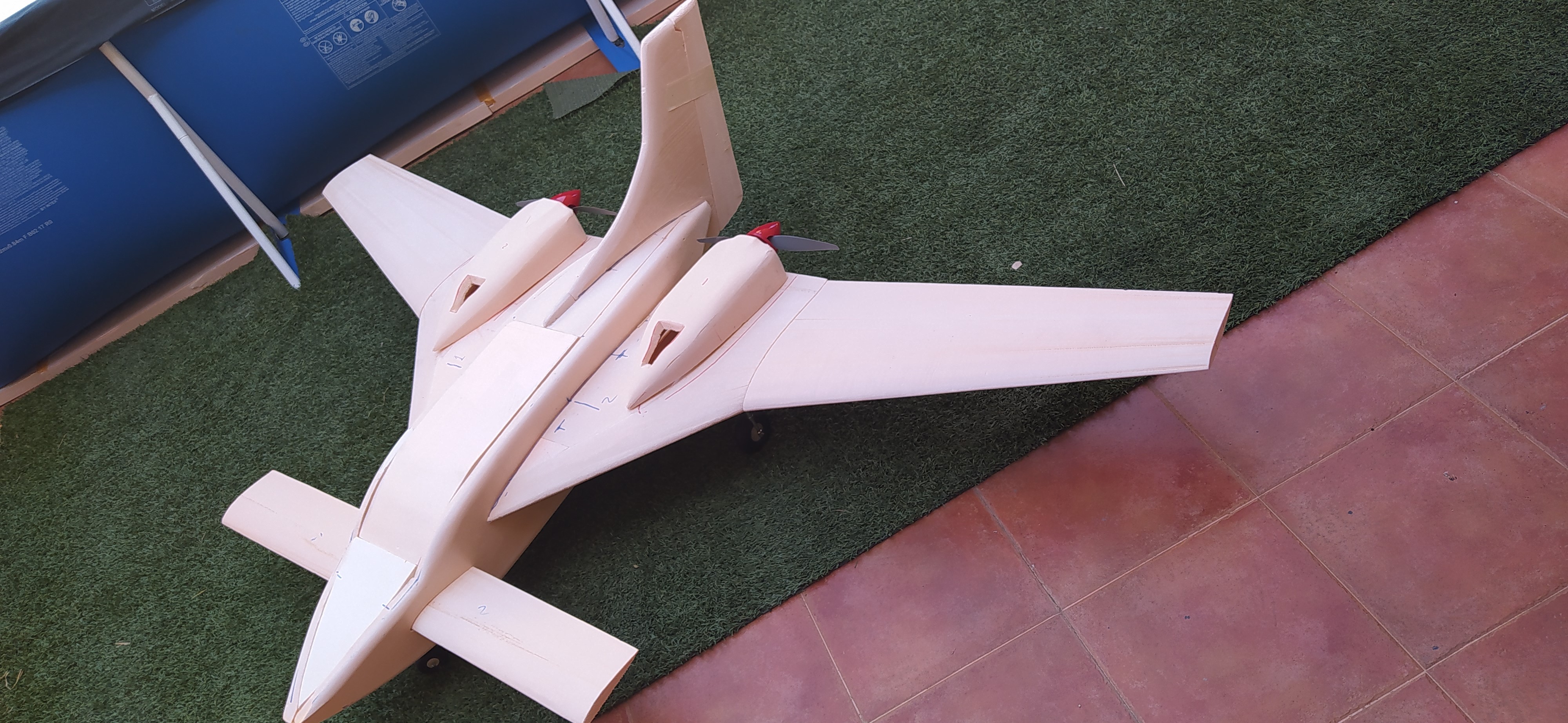

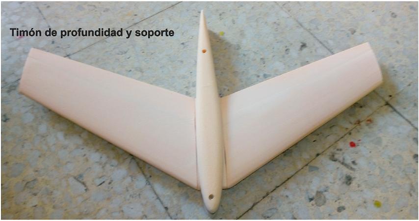

os adjunto como va el mio
Por Jesús Villa
#1416180
Buenos días Lider 1.
Supongo que lo que te voy a decir ya lo has tenido en cuenta.
¿Has dado incidencia negativa a los motores?, por lo menos 3º, si no es así el "bicho" tenderá a picar y será incontrolable. mi Piaggio al final funciona con 4º, comencé con 1,5º.
No es cálculos matemáticos sino experiencia. Los motores traseros tienen eso.
