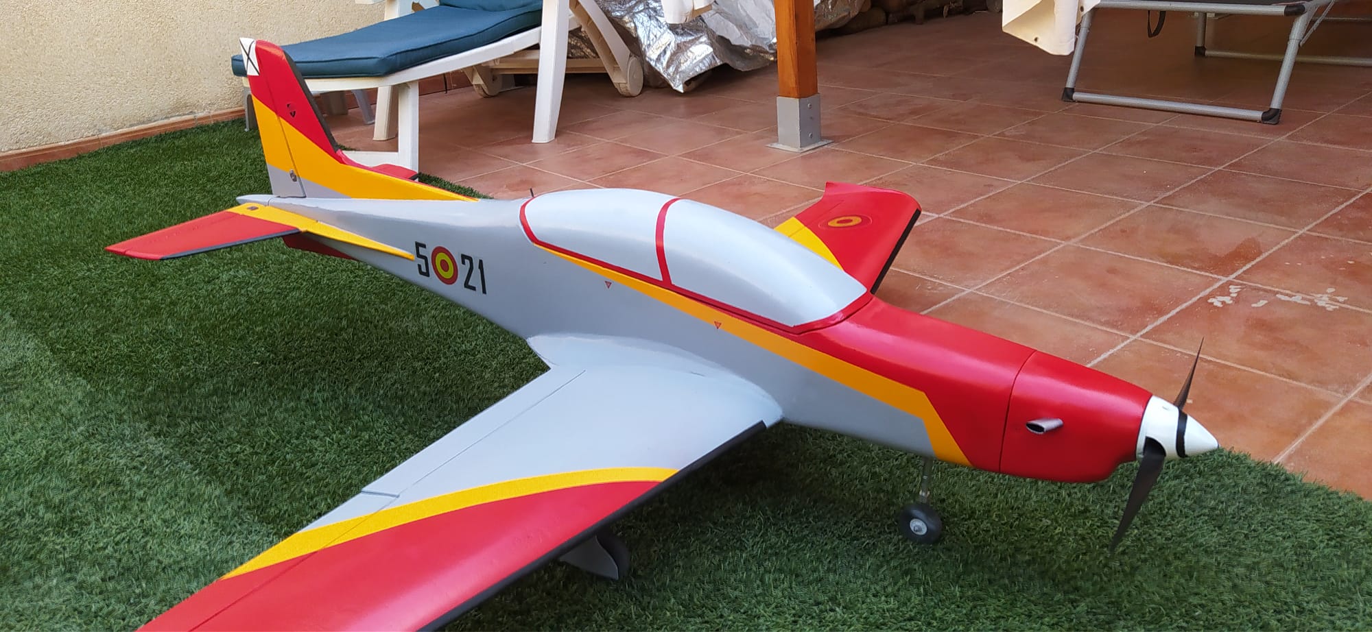

Hola a todos,
Estoy buscando alguien que tenga o sepa de este avión para ver que tal va en electrico así como sus requerimientos para que vaya "suelto", teniendo en cuenta que su peso esté en torno a los 5kg con 1,4 metros de envergadura.
Gracias
Por seven
#1420253
yo lo tengo con un 5055/580 kv a 6S y una bipala APC 12x8, vuela de vicio a medio motor, ESC de 70 amp y unos 8 minutos en vuelo
Por lider1
#1420370
Con esa configuración va bien para lo que pesa?
Por seven
#1420371
el mio pesa unos 4.8 kg con bateria incluida y como digo, a medio motor tira de sobra.
Por lider1
#1420489
Gracias Seven
