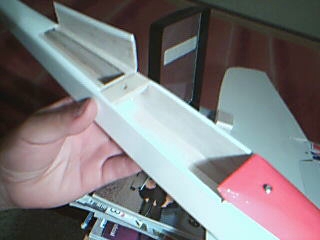

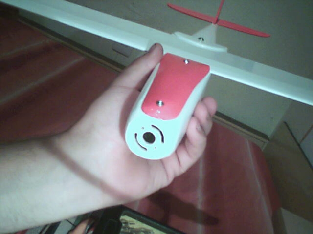

Otro que se apunta a esto del Slipso.
Lo tengo terminado a falta de la electrónica.
En vez de enfibrarlo he optado por entelarlo porque tenia unos recoretes por casa y porque me ha parecido mas fácil de abisagrarlo con el mismo forro ya que las superficies de mando me parecierón muy finas.
El motor creo que pediré este que recomendais:
http://www.himodel.com/electric/HiModel ... 212_6.html
Lo único de malo es que en himodel no he visto conos de 30mm y esto quiere decir mas gastos de envio :(
Me podeis orientar un poco sobre las baterias, capacidad, peso, autonomia y donde conseguirlas?
Pilon Casero
Vista de frente
Con maletero y todo.
Picture 8.jpg (40.29 KiB) Visto 4452 veces
Taco 6mm guia del ala
Picture 9.jpg (36.93 KiB) Visto 4455 veces

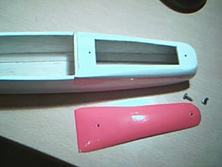

Tapa motor
Picture 10.jpg (36.68 KiB) Visto 4453 veces

PD: Por si le sirve a alguien, fué un error colocar el contrachado de delante, que se aprecia en las fotos, y que sirve para sujetar la tapa porque quita un espacio valiosisimo para colocar el motor. Tendre que rectificarlo.

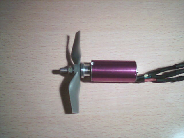

Ya me he pedido la motorización:
El brushless 2200Kv que recomendais por aquí con una 4,7x4,7 , un 2600KV para provar con una 4,1x4,1 y un cono para hélice plegable 7x4 para un 1700kv que tengo por aquí.

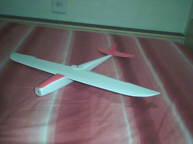

Hola Eduardo.Al final me anime y ya he acabado el slipso.
Me falta probarlo en vuelo, ya os contare como va.Le he tenido que meter 40 gr de plomo en el morro por que "tiene la cola pesada".Esto es malo doctor?
