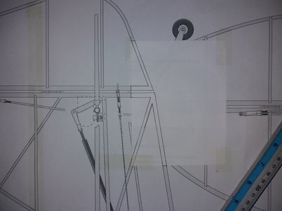

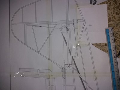

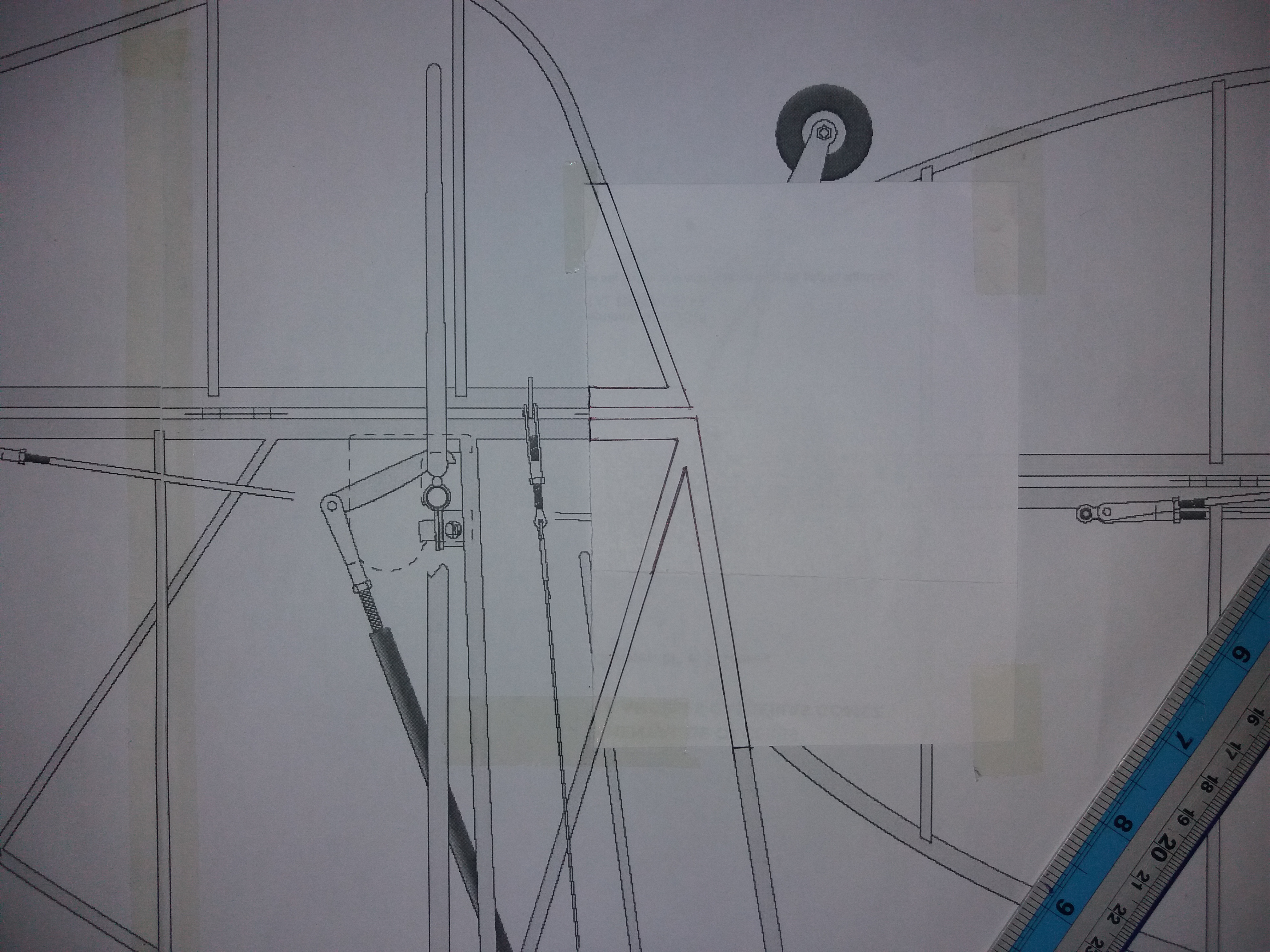

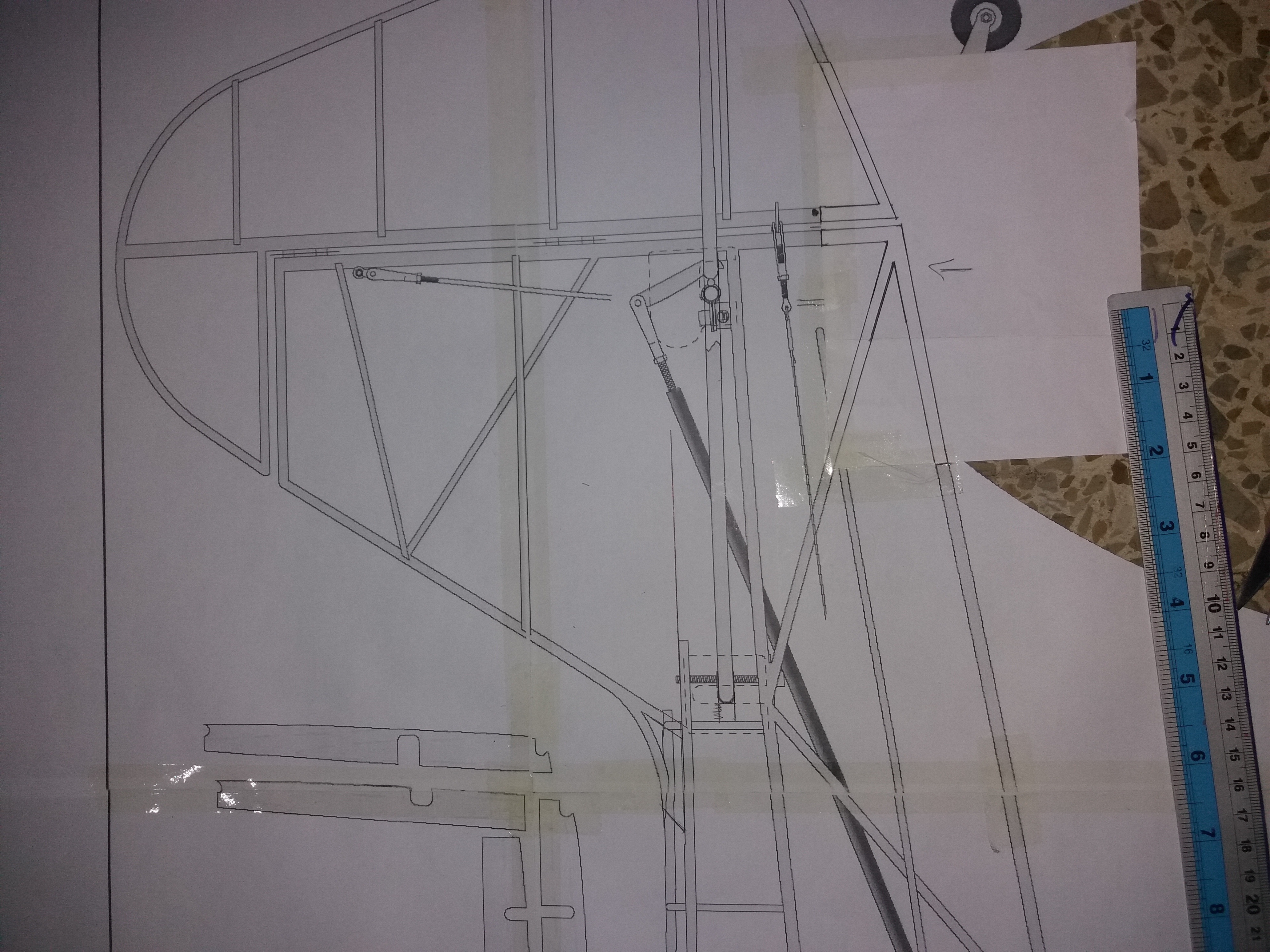

Hola a todos voy a hacer una piper j3
Envergadura: 2278mm
Largo: 1513 mm estos son los datos de la piper

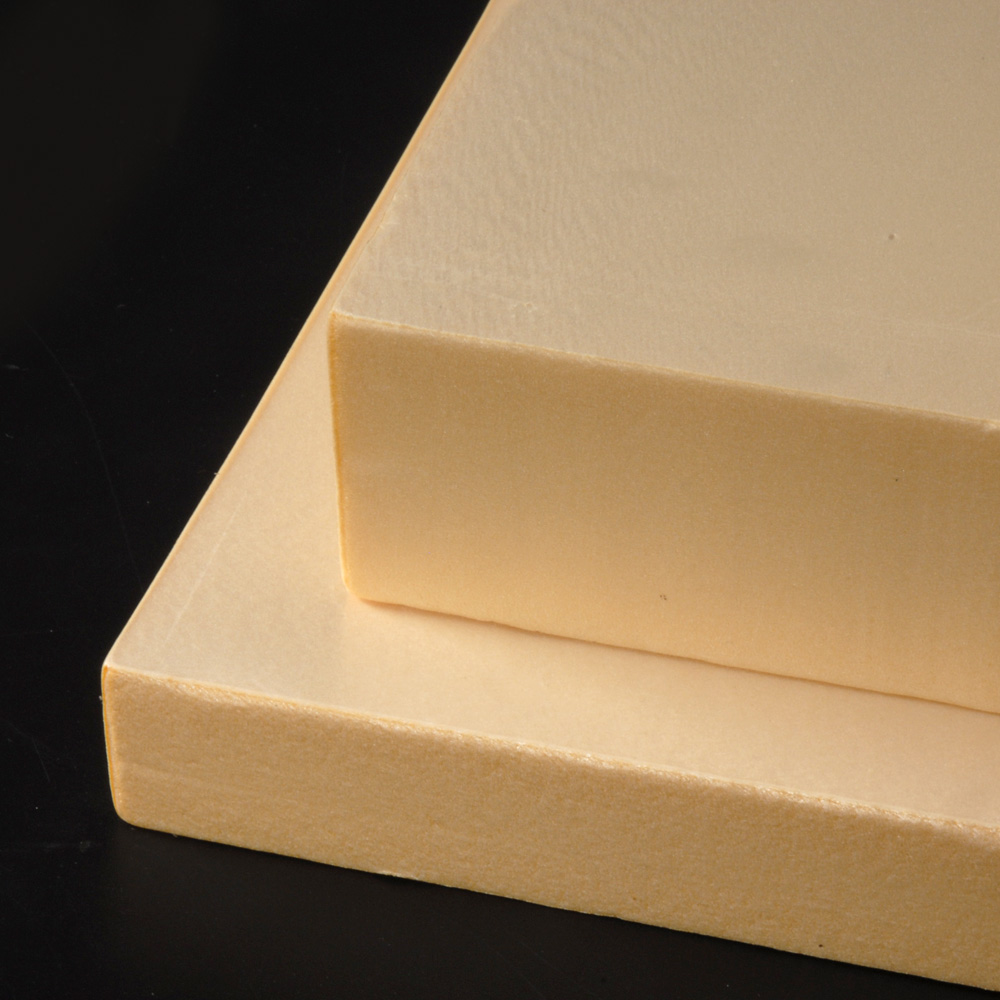

la voy a hacer en poliestileno extrusionado
que motor me recomendais y variador bateria etc que este bien de precio jj creo que pesara sobre 5 kg o 6 kg mas o menos quizas menos no se sabe todabia pero prefiero ir sobrado de motor ,
cuando tenga todo cortado me podre aproximar un poco mas al peso mañana ire a imprimir los planos al 85 % los cuales he adjuntado por si se anima alguien mas, gracias a todos y saludos .

Date cuenta que el plano esta pensado para madera con sus refuerzos, si lo haces en foam tienes que respetar los refuerzos. Supongo que al ala enteriza le pondrás los mismos largueros y conexiones entre alas que el original porque si no no aguanta nada. El fuselaje es menos importante ya que como es grueso posiblemente aguantará, eso si refuerza el empenaje, dirección y profundidad.
Aunque no tenga menos envergadura fíjate en la funcub de multiplex para copietearla.Si te sale en 6 Kg a esa envergadura es un ladrillo, mira lo que pesan su equivalente en balsa seria 4 kg como máximo.
Lo típico es 150 - 200 W por kg seria un motor de unos 800 W a lo bruto, pero mejor que te comenten los que electrifican este tipo de modelos.

Gracias si tenia pensado poner refuerzos hay que tener en cuenta que la fun cub xl de multiplex son 1700mm y esta son 2278 mm casi 2300mm hay un poco de diferencia de tamaño pero gracias por los comentarios tomare nota saludos espero que este mas sobre los 5 que sobre los 6 jjj

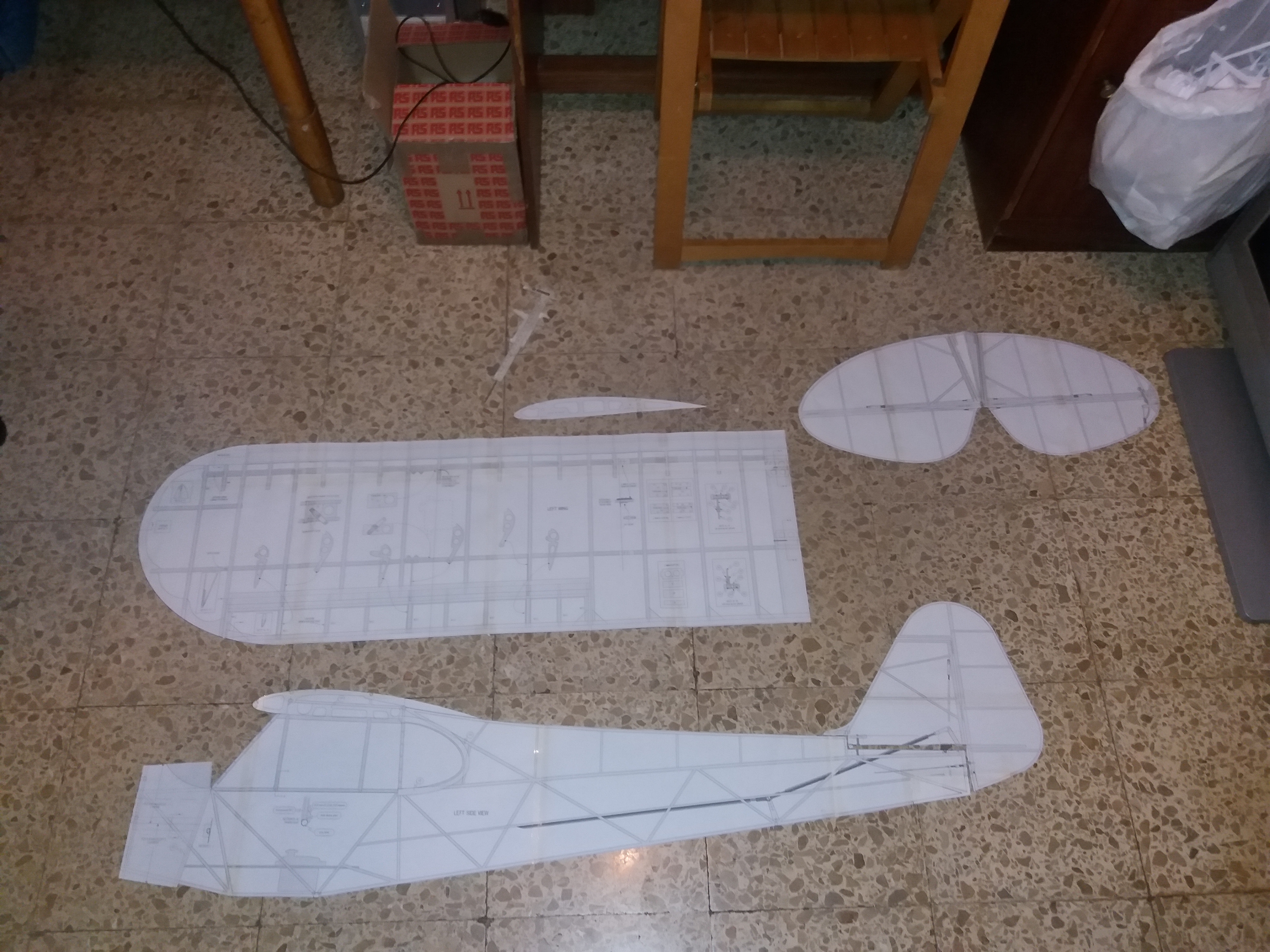

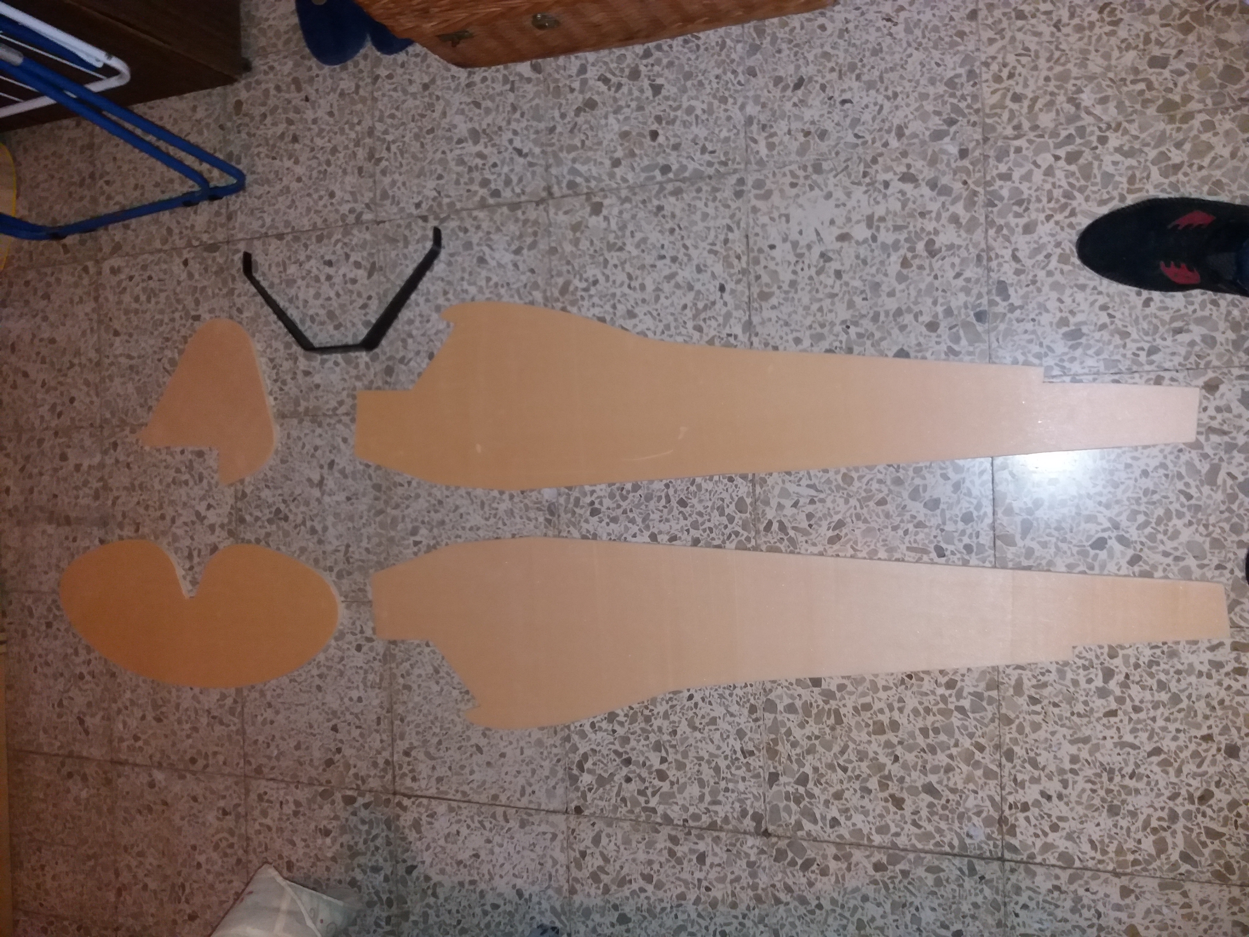

Bueno pues ya tengo las plantillas listas para ir mañana a cortar el poliextileno le he hecho algunas modificaciones al plano pero poca cosa para que sea mas facil su construccion en poliestileno es el tercer avion que hago en poliestileno pero el primero en superar los 1200mm de envergadura los otros volaron esperemos que este tambien saludos a todos y mañana subire mas avances .

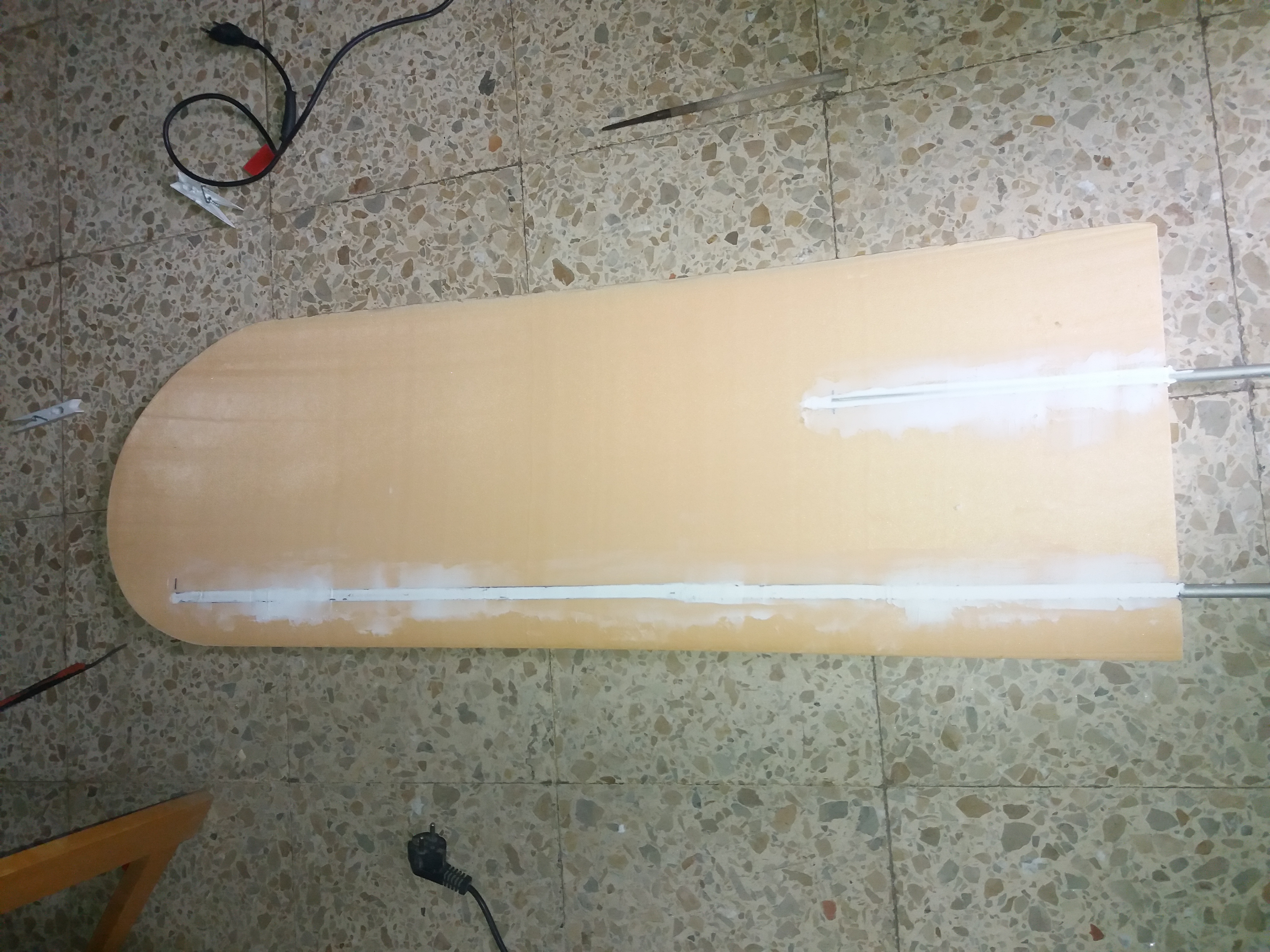

le has puesto algo dentro del ala para que no flecte??
o algun otro refuerzo en otra parte??

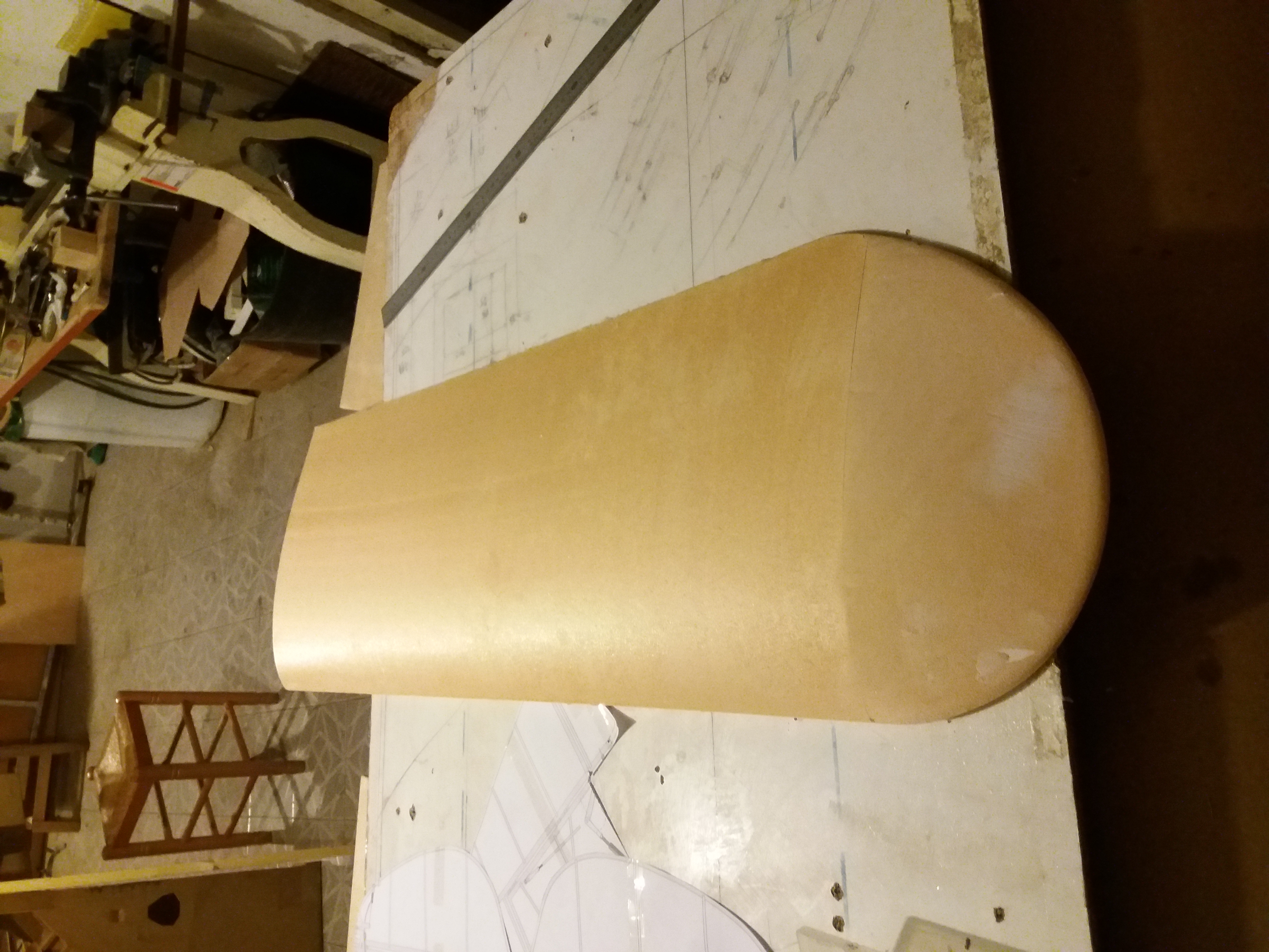

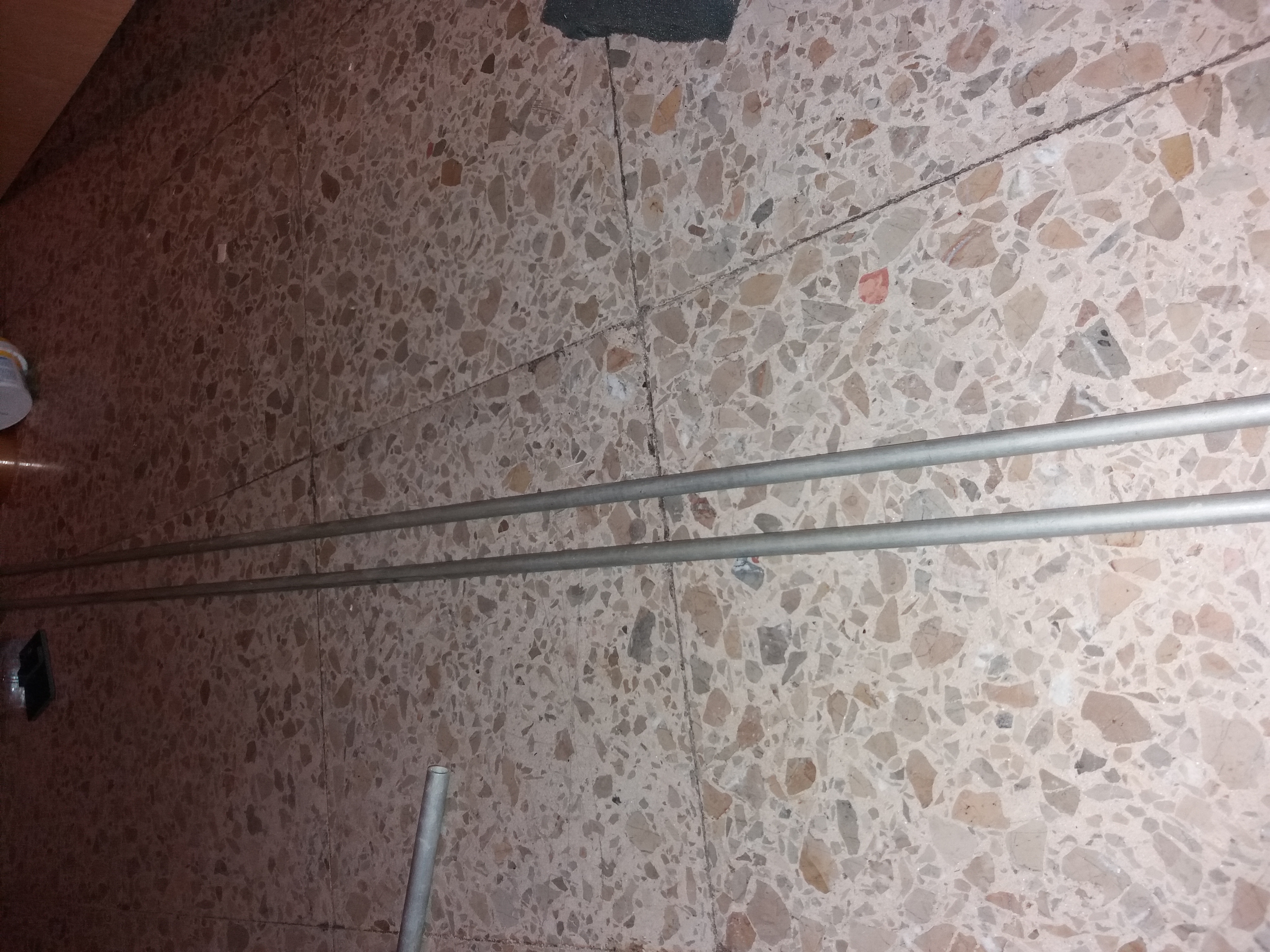

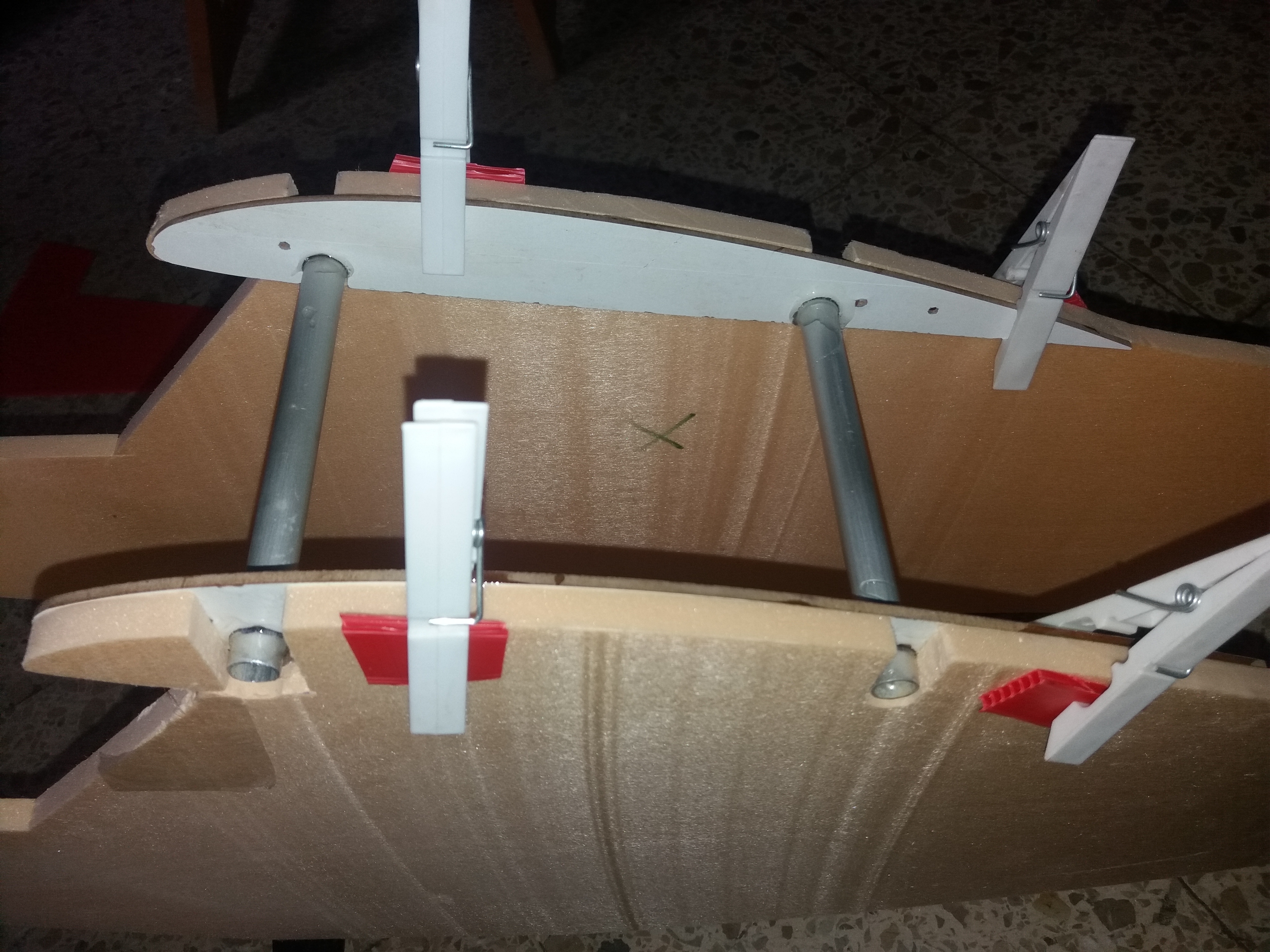

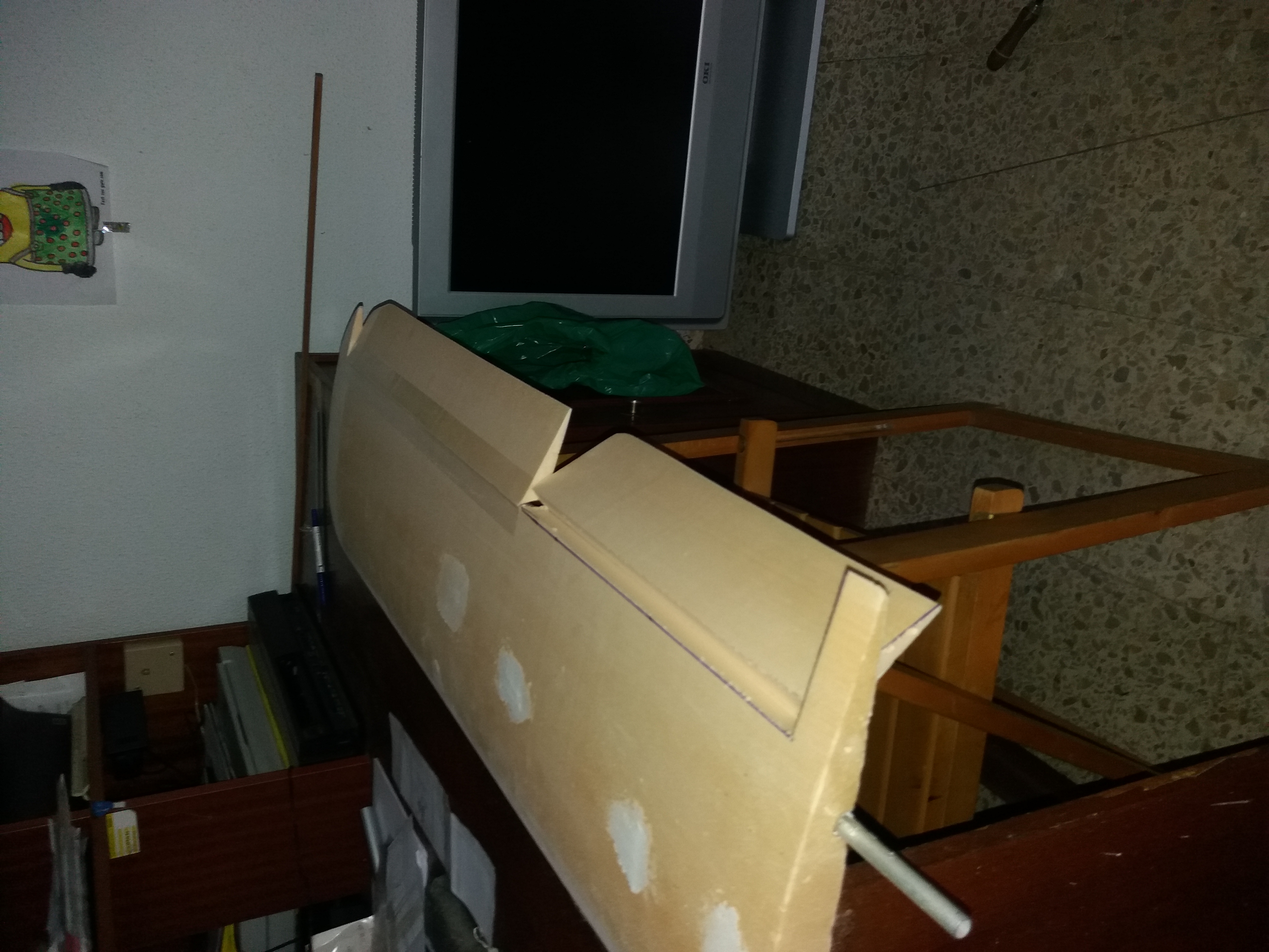

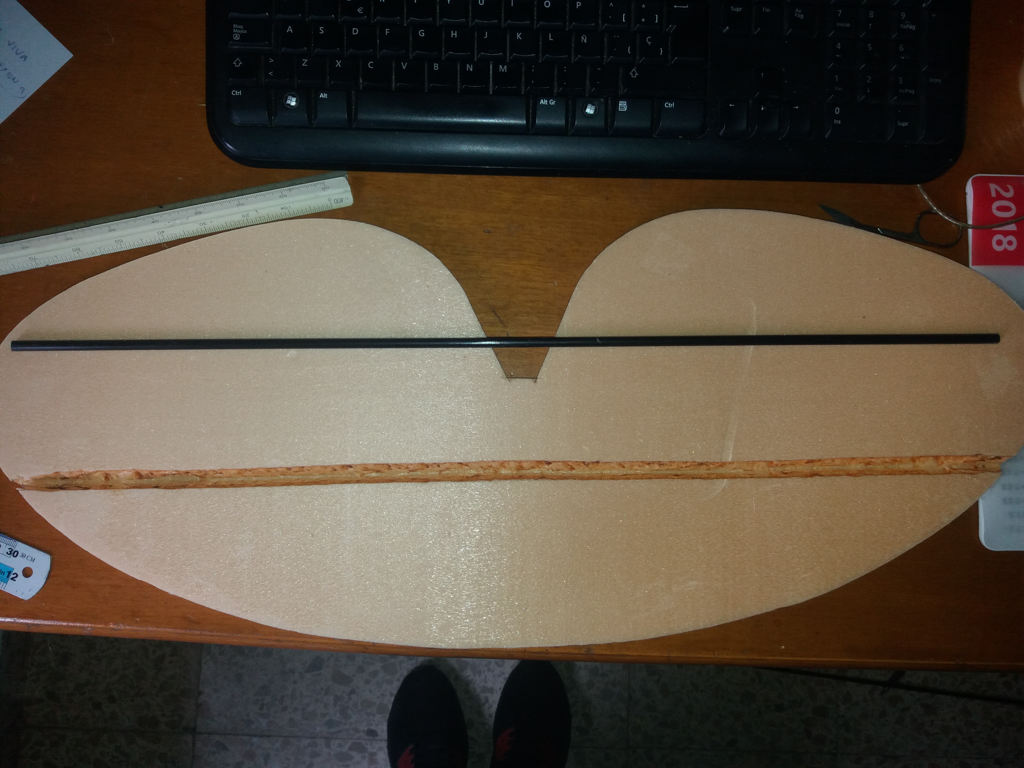

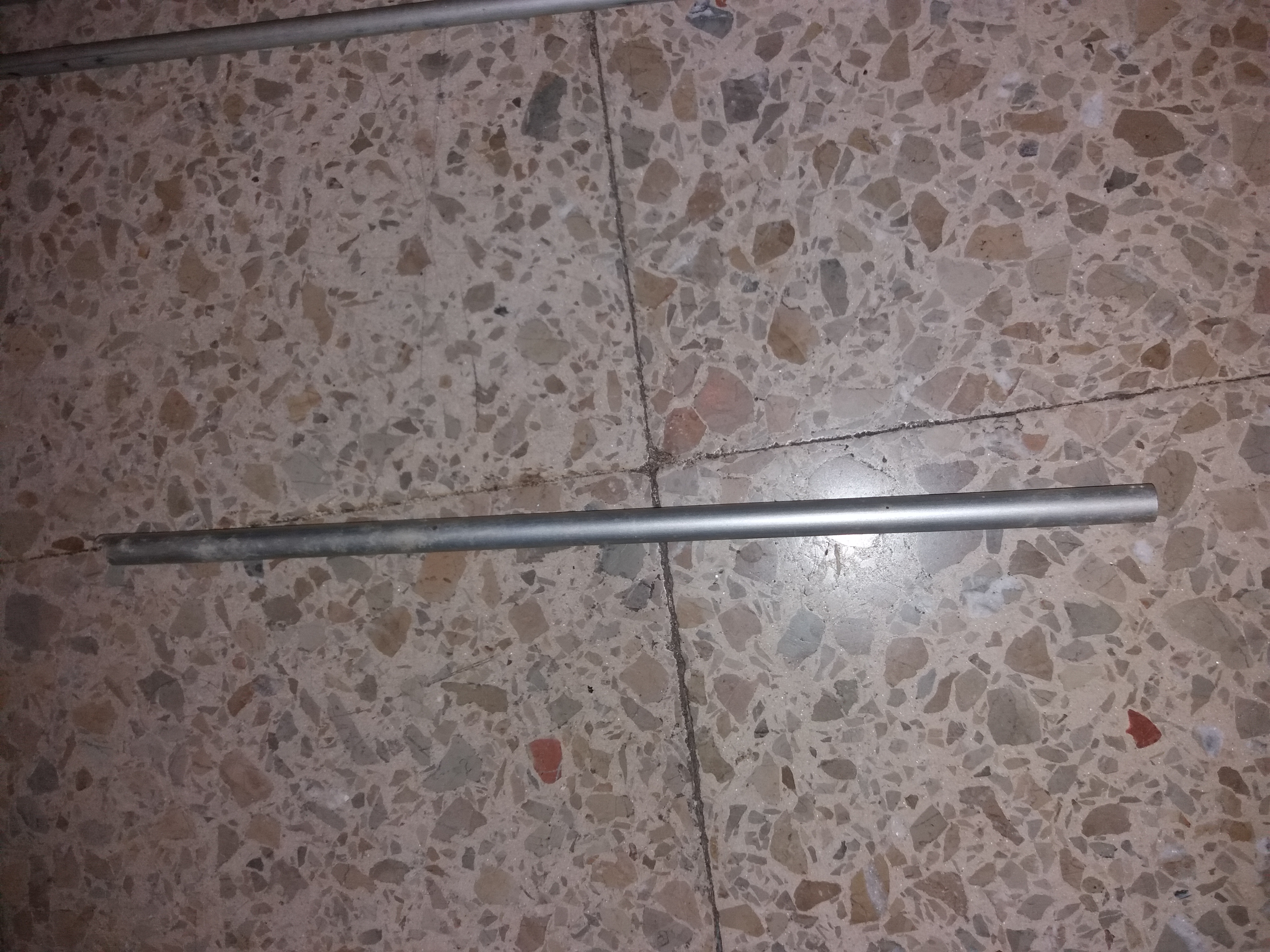

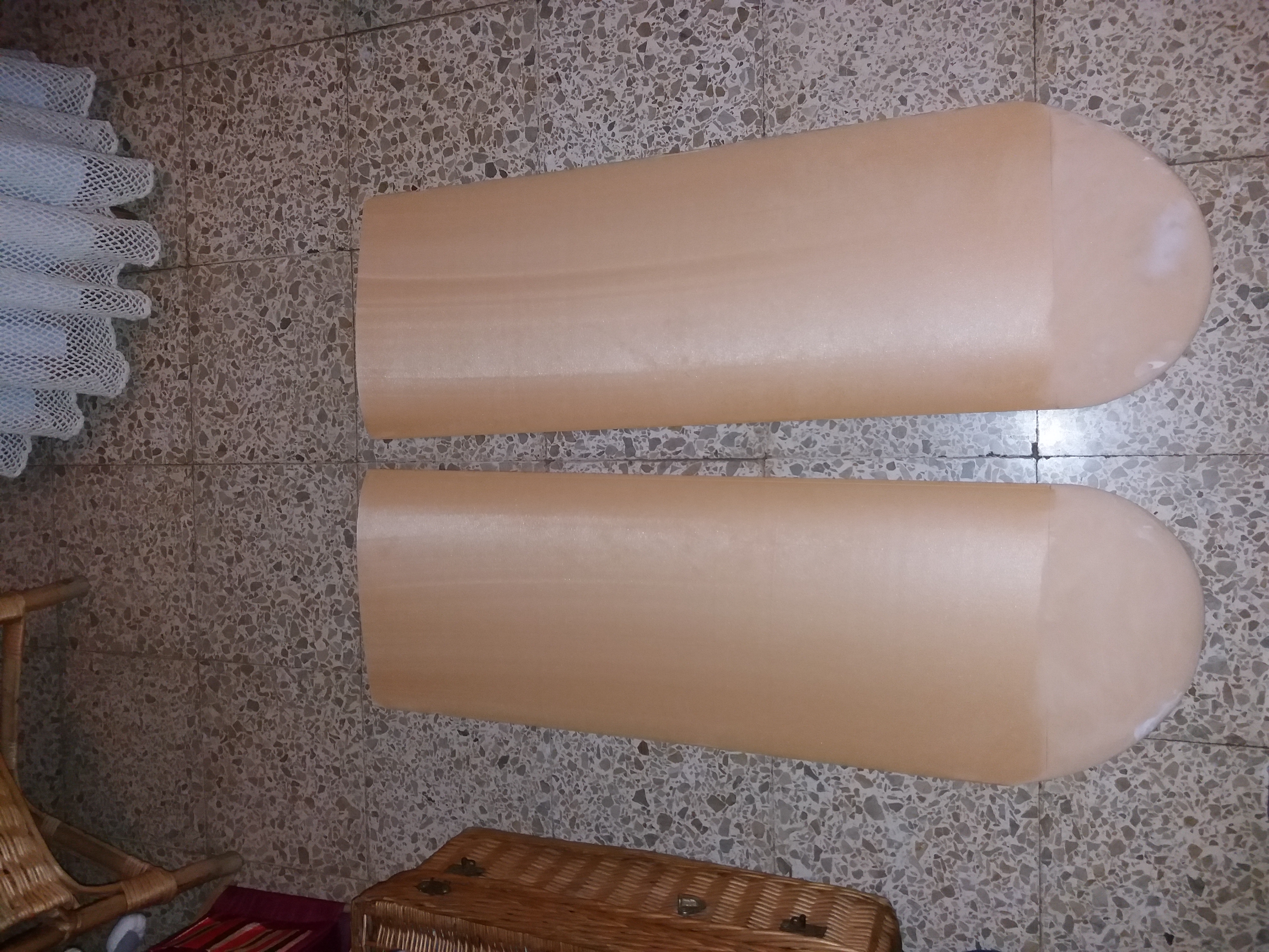

Mucha gracias , el ala llevara un tubo de duraluminio aeronautico de 9.5 mm

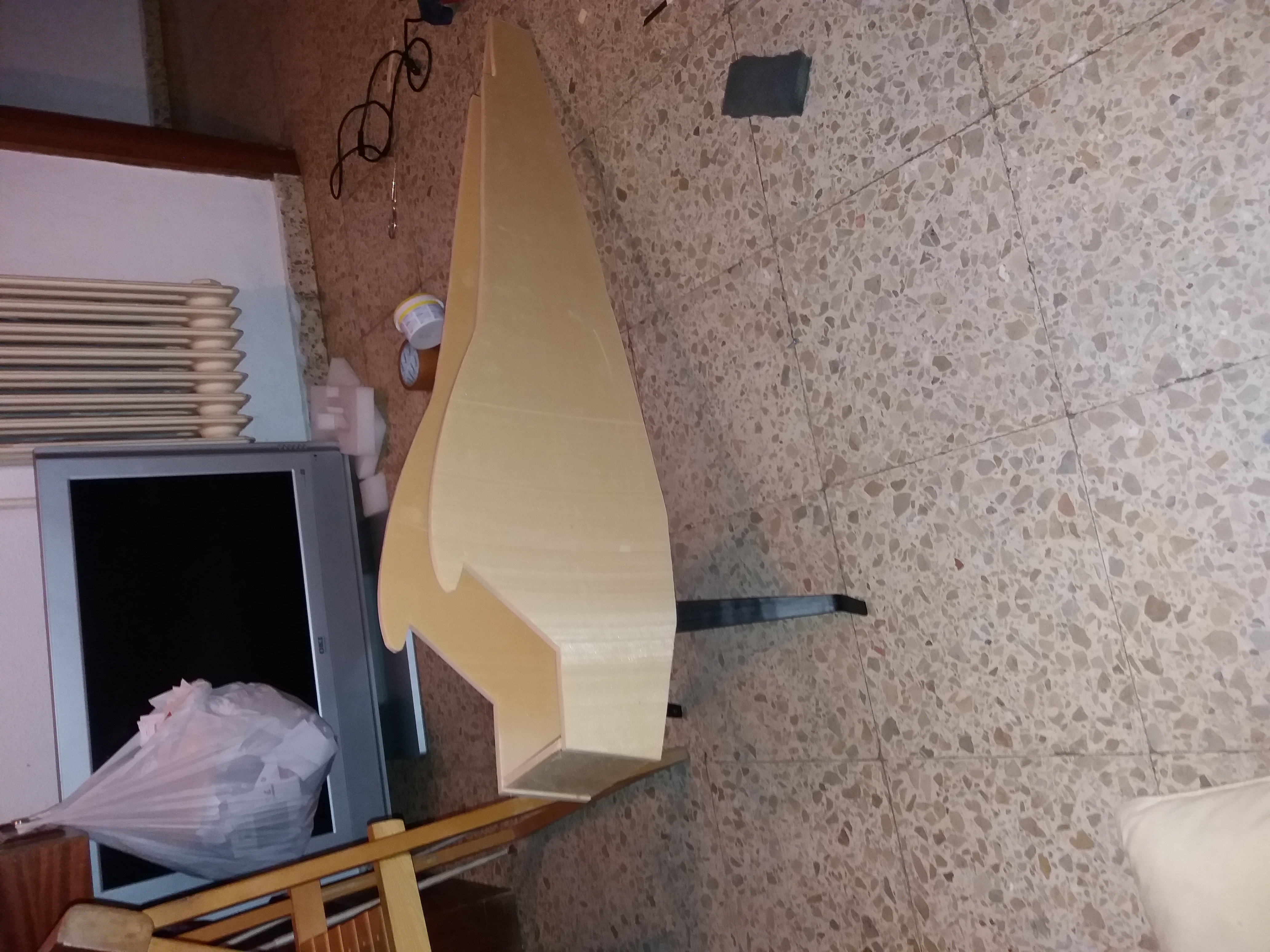

y dentro del avion otro que tiene ese 9.5 mm de interior ya lo vereis y hos dejo unas fotos de como esta hoy y unas fotos de los tubos , si el fuselaje llevara alguna cuaderna aunque de poliextileno , antes de empezar a montarla la he pesado fuselaje alas tren y 6 servos standar y el peso era de 1100g saludos
tubos que iran en el ala
tubo que ira dentro del avion

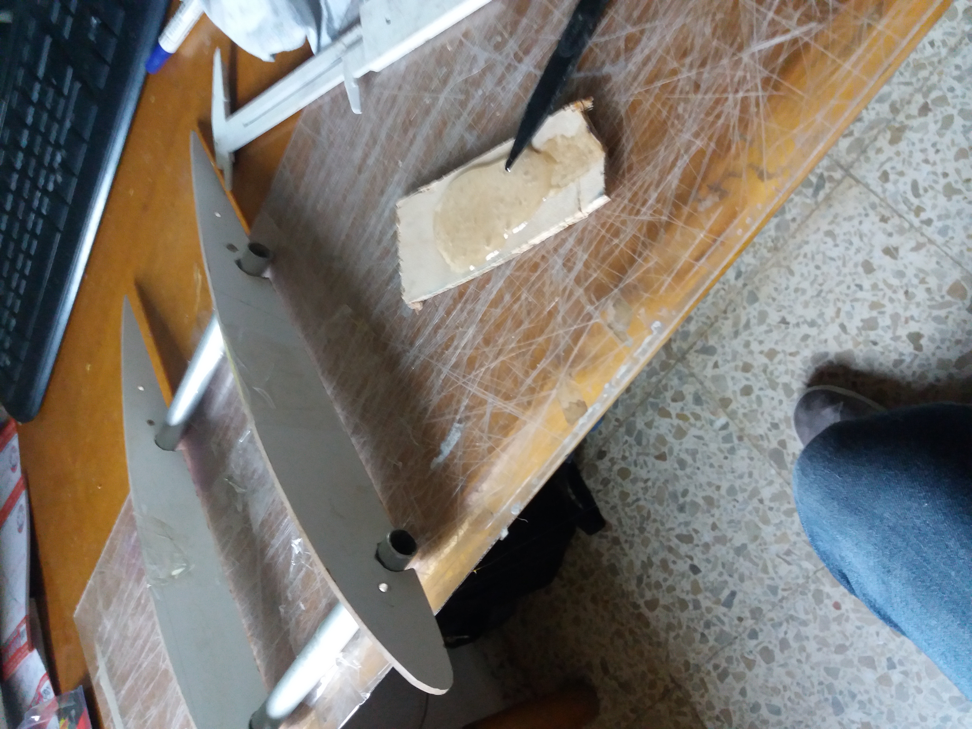

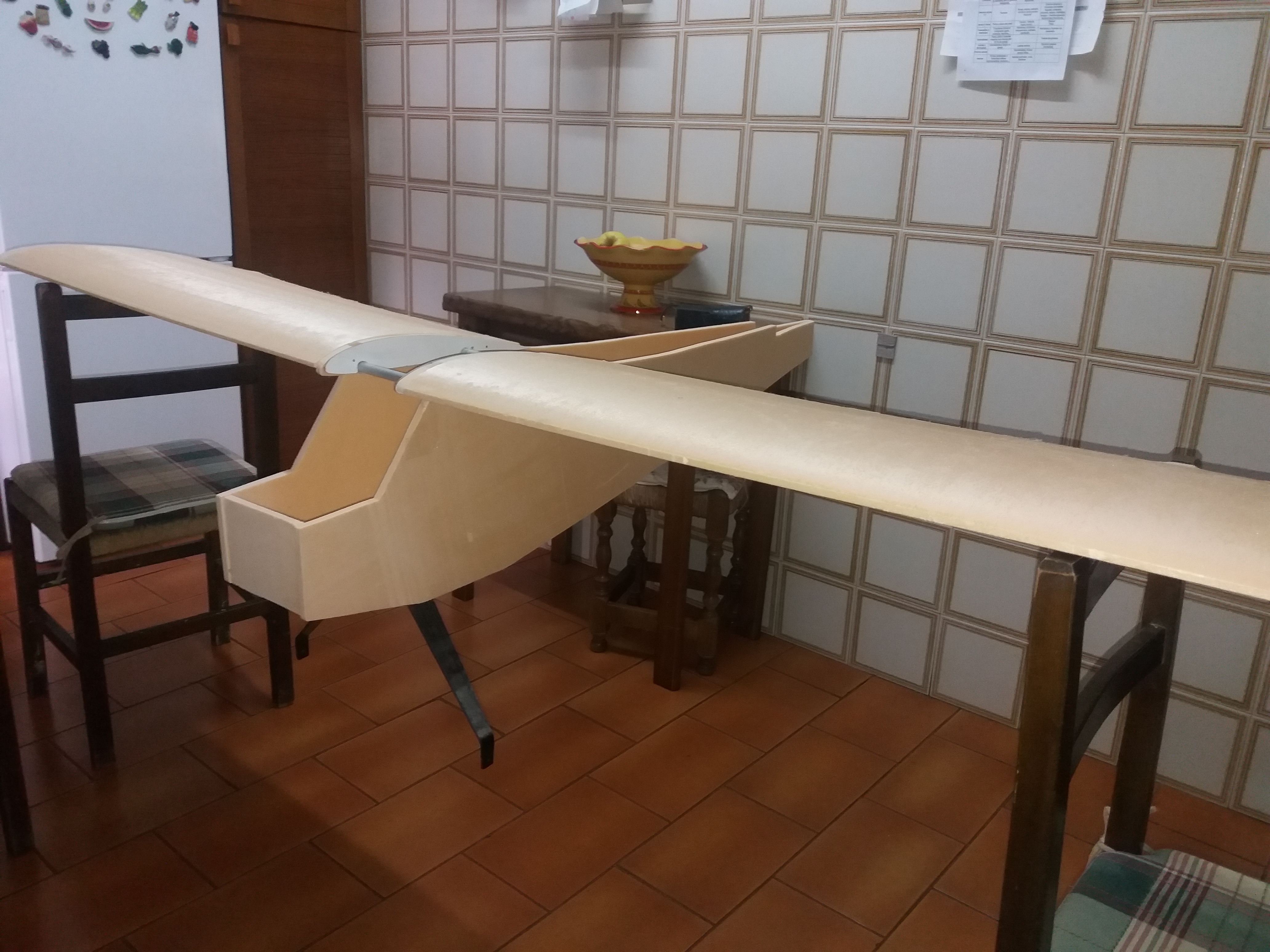

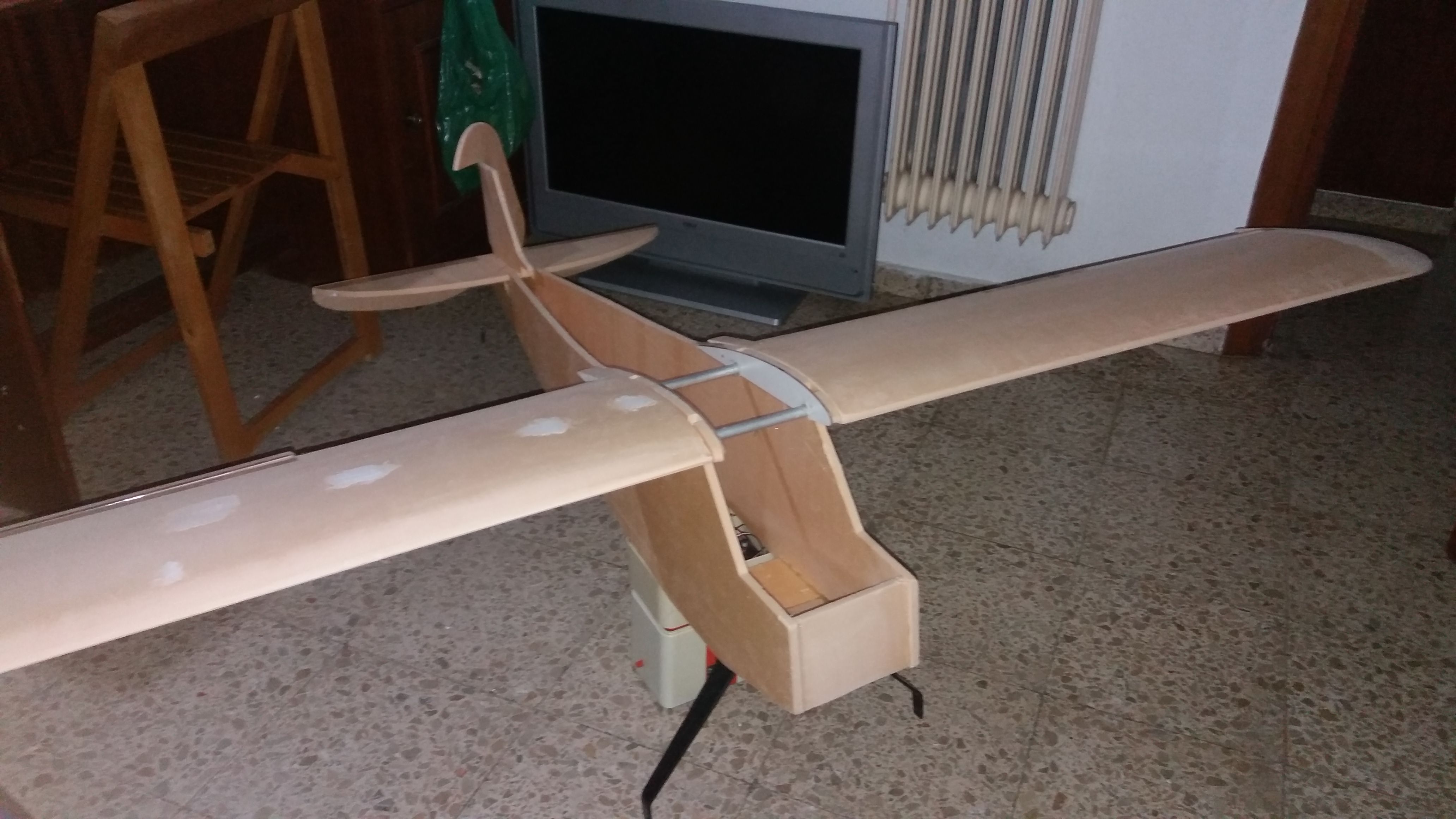

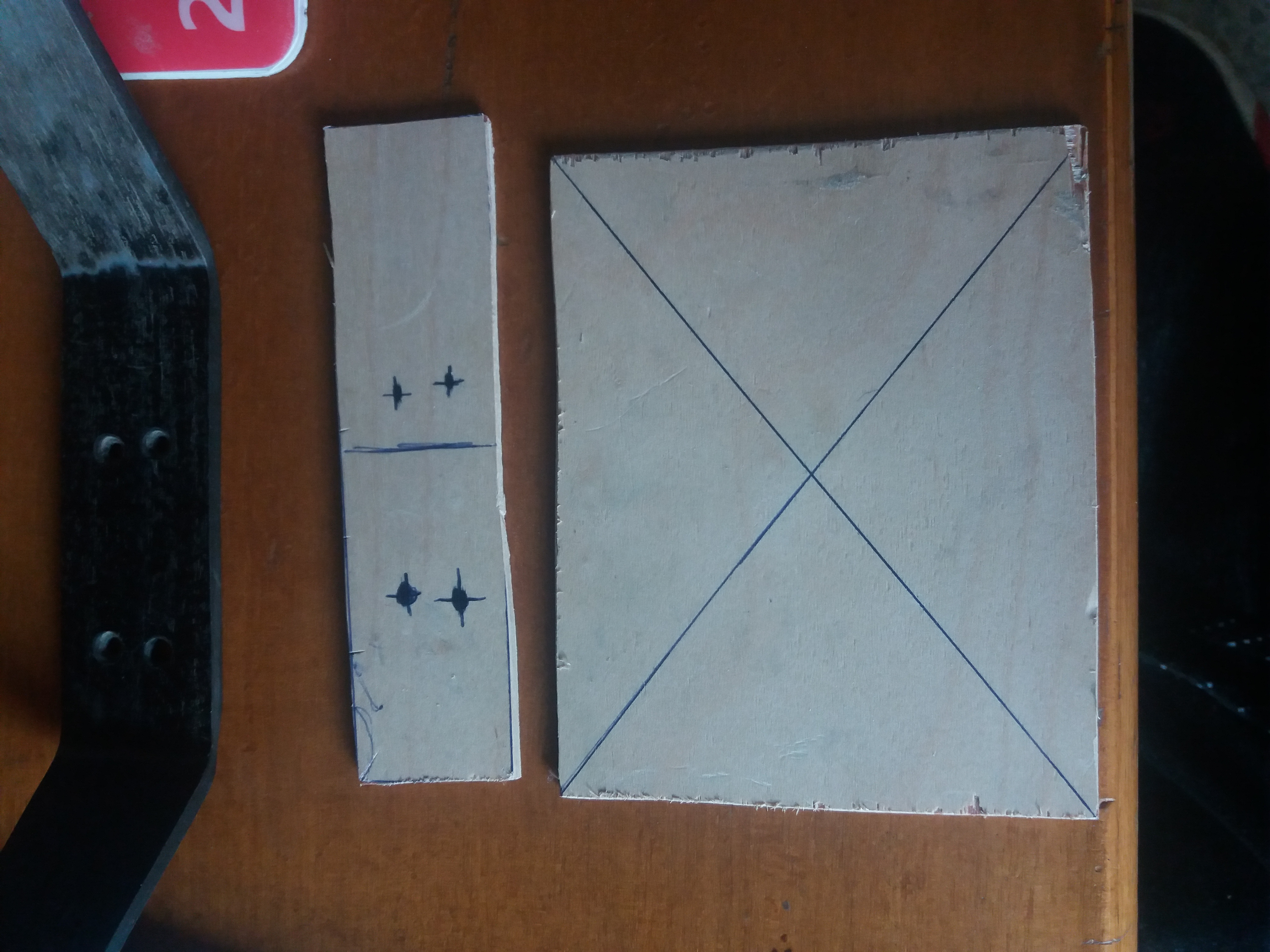

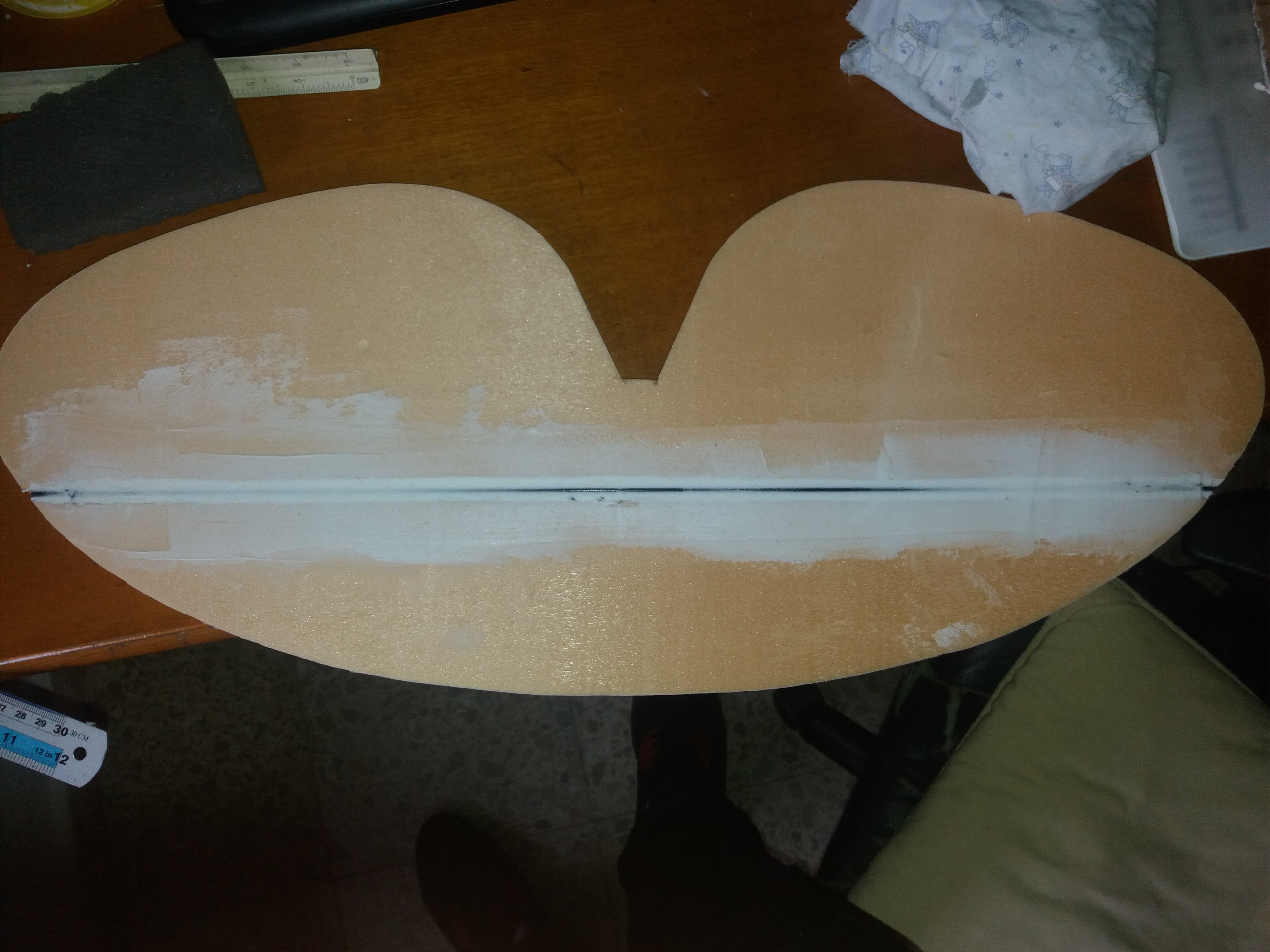

por aqui os dejo unas fotos de como va la cosa ya esta resuelto el encastre de las alas que era mi mayor quebradero de cabeza lo siguiente pegar derivas refuerzos de fuselaje electronica etc me llegan en martes 2 baterias 5s 2550 mah y 2450 mah saludos .
Encastre del ala
Encastre pegado con epoxi al poliestileno
refuerzo timon de profundidad
y asi se ha quedado hoy la cosa

la piper ayer volo cuando pueda os subire unos videos estubo mas de 10 mint en el aire y las baterias quedaron a 19,27 v y la otra a 19,17 v las baterias las llevo en paralelo y el avion pesa 3700g saludos
