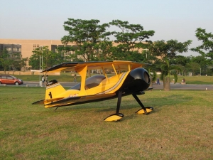

Buenas foreros pues abro un pequeño debate que seguro a mas de uno le habra dado algun dolor de cabeza y es el siguiente estoy detras de la pitts piton de axarmodel que esta a punto de llegar al almacen de los chicos de axar si esque no ha llegado ya.Mi pregunta seria la siguiente este avion por su embergadura seguro que lo apropiado sera colocar dos servos en profundidad y digo yo tengo dos hitec 625 mg si coloco uno en cada semi helevador sera suficiente para el aparato o seria mejor unos servos con mas torque, y otra si coloco un servo por cada aleron dicese 4 alerones seria suficiente con un buen servo de 7 u 8 kg de torque o mejor unos mas potentes porque aqui mandan 4 alerones por lo que pregunto yo si trabajan dos alerones para alavear bien sea a derechas o a izquierdas no necesito 11 kg de torque por aleron sino que sumariamos
el torque de los dos alerones. En fin me gustaria saber a quien tenga biplanos de estas caracteristicas que me de su consejo y opinion pues ando mas liao que la pata de un romano.

hola gabriel,creo que te estas liando,yo hablo por mi ,que tengo unos pocos biplanos,esto que tu comentas,solo le hace falta un servo por cada aleron de profundida, y despues uno en cada aleron, ose 4 para las alas,con los servos hitec 645 va de fabula,aunque no son digitales pero son muy buenos servos,con eso funciona de maravilla,prepara una buena lipo y un regulador,yo en los mios les suelo poner 2 lipos de 7,4 de 5000 milis cada una,asi me curo en salud,un saludo :lol:

Hola, en la ultimate de 50cc que tuve monte los 625mg en alerones e iba perfecto.
Dos lipos de 5000 milis me parece una burrada, en mi ultimate con 4 servos digitales de 10kg, 4 625mg y 2 servos estandar para gas y starter llevaba 2 lipo de 2000milis, nunca llegue a cargar mas de 1000 milis en un dia de vuelos.
Si tienes en casa sin uso los 625 montaselos, si no los tienes, yo haria como sami, montaria servos chinos, van de cine y son baratos.

Pues despues de ver las impresiones creo que colocare los 625 mg de hitec en la profundidad y para no imbertir mucho que la economia esta que quema pondre 4 mg 996 en las alas y un mg 946 en direccion que parece ser que funcionan bien, yo probe los tower pro antiguos y dicen que los nuevos estan mejorados respecto a los antiguos asi que si los otros me funcionas bien los nuevos iran aun mejor. En cuanto tenga el aparato me lio con el como un poseso. Poseso que ya os contare.
