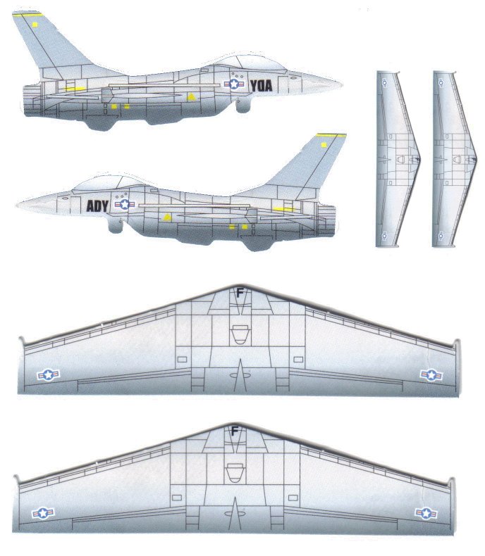

Por Felipe Garcia
#18418
Que chulada de pagina Carlos :shock:
No te preocupes te ayudare en todo lo que pueda. De momento te pongo este plano :wink:
Por cierto Salvador, de que caracteristicas hablas? :?

Por Felipe Garcia
#18470
Bueno pues entonces nos vemos en la Elipa y ya te pasaré el plano de Phantom.
Pongo la foto del plano de antes que lleva un cd-room.
