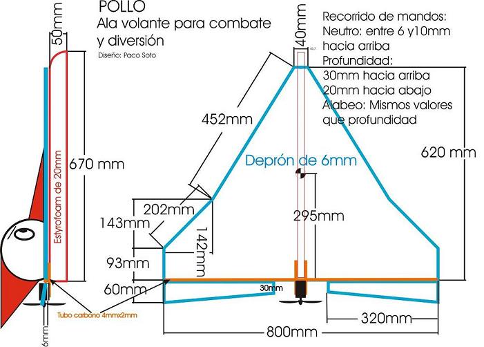

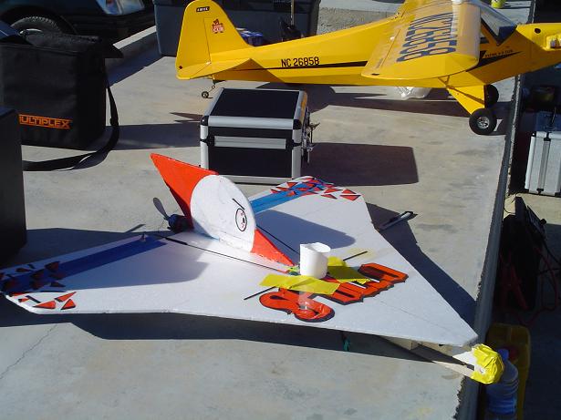

#13937
El pollo campeón.
subcampeon en el Fun Fly del club aeromodelismo alzira de hoy.
compitiendo con otros 8 aviones de explosión y uno electrico con motor brusless.
El pollo iba equipado con motor 480 normalito y 3 elementos de LIPO de 1500 mah, tuve que ponerle bastante peso en el morro para sacar el centro de gravedad.
Por si no lo conoceis adjunto la foto y el plano.
la foto es de esta mañana con el bicho preparado para lanzar el huevo.
Por PacoSoto
#13939
por cierto no ganó por que no puede hacer el touch and go (o como se le llame) por que no tiene tren de aterrizaje. A alguien se le ocurre como ponerle un tren de aterrizaje? Tengo varias ideas en la cabeza pero no me convence ninguna. Podría despegar con una sola rueda gorda puesta justo detrás del centro de gravedad?

Por Felipe Garcia
#14151
Enhorabuena, por ese subcampeonato de fun-fly Paco.
Por lo del tren de aterrizaje, yo le dejaba así, dale emoción al campeonato, porque si te lo llevas de calle...... :lol:
