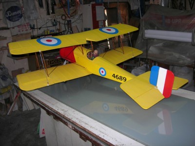

Hola, yo sé que los tengo pero, ahora no los encuentro, eran 2 ó 3 hojas, creo recordar y un manual. Si los encuentro ya os lo haré saber. Lo mismo se los dejé a alguien y no me los devolvió, ésto ya hace muchos años, allá por los 90. El avión volaba bastante bien, con un O.S. 45, hacía unas derrapadas en los giros increible, todavía lo tengo con la profundidad en reparación pero, al volar con aviones más grandes y de gasolina, lo tengo un poco abandonado.

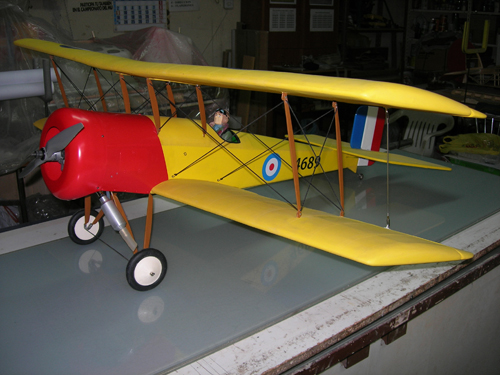

Precioso! yo a ver si saco tiempo y bajo las fotos del proceso del mio, mequedan entelar las alas y algunas cosillas mas... bueno aun me queda "tela" porque me lio con cada detalle...
Por cierto que grados le has metido al plano superior?? el el plano pone que 1º,30 imagino que dice a picar, de incidencia negativa ...no?? por el tema de los biplanos para que entre en perdida antes el superior que el otro plano y no tienda a subir en vuelo normal.
Yo al mio le voy a poner un 4t de gasofa que tengo mas que probado, un 14cc el equivalente al 70 en glow creo que es. Da zapatilla como un 52 4T de glow por lo de la gasolina. Cuando lo estrenes cuénta tus impresiones por favor , porque este avión , aunque fue muy popular y construido, el que lo tiene, hace muchos años que no lo vuela y no recuerdan detalles sobre incidencias ,centro de gravedad etc y al ser un kit da libertad a que cada uno lo termine a su manera veo , al menos yo , sobre el plano voy improvisando mucho en temas como superficies de mandos ( todos con push pull como el real) peso etc

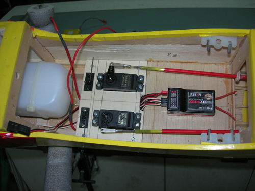

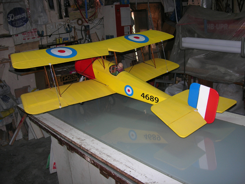

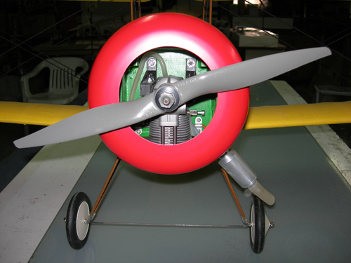

Hola Jdl:
El avión corresponde a un kit que me regalo un compañero de club que estaba a medio construir, lo he terminado como viene el kit.

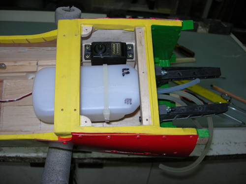

La unica modificación que he hecho es que como lo quiero llevar a la pista de vuelo montado, porque es un coñazo tener que montar y desmontar, le he colocado las pilas del receptor bajo del deposito con una trampilla, para poder sacar la baterias para la carga sin tener que desmontar el avión, llevo un motor Os 70 4 tiempos con alimentacion continua de bujia, la pila de la alimentacion de la bujia la he colocado en el centro del ala inferior, tambien con una trampilla.
He utilizado dos servos para los alaveos en vez de un servo con los reenvios.
Para el forrado he utilizado tela Oratex, me gusta mas que el Solartex.
No lo he pesado todavia, en cuanto tenga el peso te lo digo.
Te pongo otras fotos, por si te sirven.
Paco Hernández
posición servo motor y registro pilas receptor
interruptores, receptor y servos profundidad y dirección

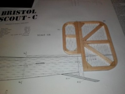

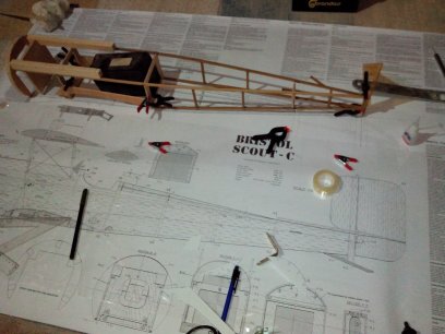

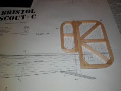

#1286395

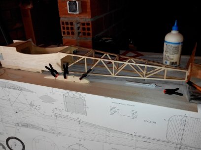

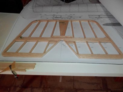

Buenas noches pongo unas fotos de como va el trabajo también tengo el ala inferior pero con el móvil no sale mañana voy hacer con la cámara y así no tendré problemas.

Gracias por compartir las fotos , muy chulos!
Yo al mio cada dia bajo y le pongo una maderita y tal ... ahora me queda ponerle los "patines " que llevaba bajo el ala cerca de los alerones ( una cuerda de piano), un protector por si se reviraba al aterrizar y que no se fastidiase el ala , un poco jaleo porque al entelar con el solartex va a ser un poco mas complicado y lo mismo con las sujeciones de las riostras .
Como jdl, el mio no se va a desmontar, es demasiado , he visto que entra bien en el coche tal cual y el mio va a llevar tantas riostras que se me iria una hora en montarlo y desmontarlo.
A ver si saco tiempo y subo las fotos del proceso del mio , pero subir las fotos es trabajoso con eso de que hay que andar reduciéndolas.

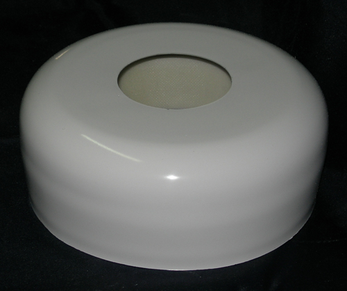

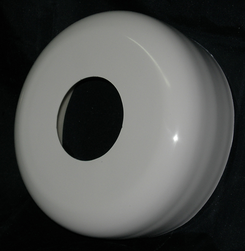

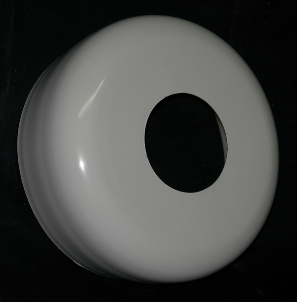

Hola amigos una pregunta la carena no tengo problemas porque se la voy ha pedir a Paco pero el aluminio que reviste desde la carena asta donde van las alas inferiores donde lo puedo conseguir.
