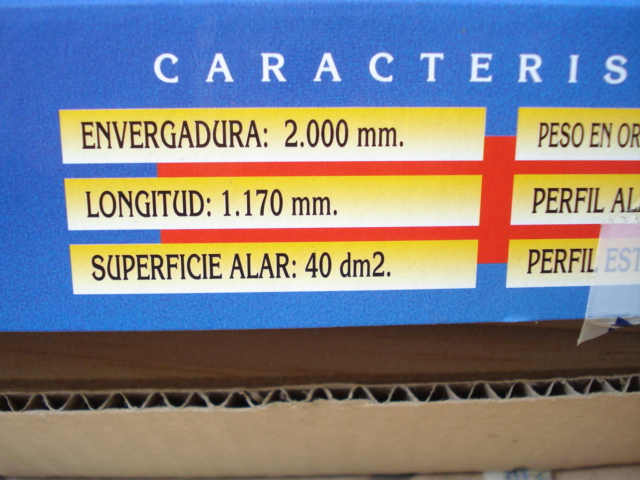

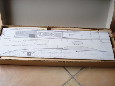

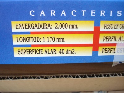

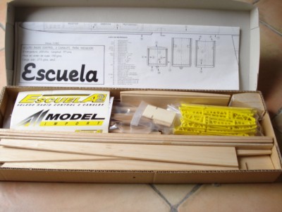

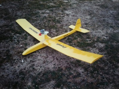

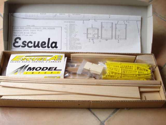

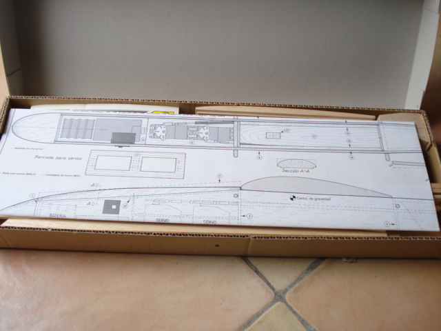

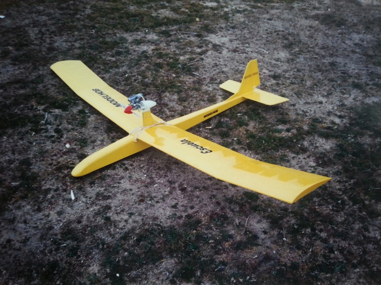

ESCUELA= Velero ENTRENADOR o para vuelo térmico diseñado y producido por ModellHob (EMPRESA ESPAÑOLA ahora ROI IMPORT) y se conoció por venir las piezas con los fasciculos de una enciclopedia de aeromodelismo en los 80's y en su momento causó revuelo por tener costillas PLASTICAS, si se observa bien las fotos del kit de Francisco se pueden ver en la caja unas piezas amarillas, esas son las costillas. Actualmente se utiliza mucho para FPV motorizándolo eléctrico. Aún hay alguna tienda que vende los kits del ESCUELA y EL BRISA que es mismo ESCUELA pero motorizado EP. El perfil del ESCUELA así como del BRISA es el CLARK-Y, infinidad de aviones muy similares al ESCUELA o de la década de 70's/80's tanto de Europa como en América utilizaban el CLARK-Y debido a sus capacidades de sustentación. Actualmente es un perfil casi en desuso debido al desarrollo de nuevos perfiles que aportan "mejores" características.

Por otro lado, las alas del ESCUELA así como la de veleros similares vienen con los largueros en BALSA DURA y hay que hacerle los "shear webs" o láminas de soporte para tensión/compresión, igual pueden utilizarse en pino pero DEBEN tomar en consideración que sus medidas han de ser muy inferiores a los largueros en balsa e igual utilizar los "shear webs", en el caso del Escuela los largueros son de 5mm x 7mm y hasta donde sé no he leído o escuchado de algún Escuela con una falla estructural en las semialas por los largueros de balsa quzás Andrea que ha seguido el camino de todos los veleros de ModellHob pueda aportar mayor información si es el caso.
