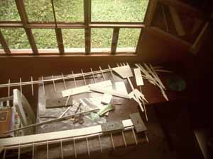

hoy vengo a dejar las fotos de mi escuela, nada solo digo que es una maravilla para volar se los recomiendo para que lo construllan es super noble bueno lo que debo lo pago

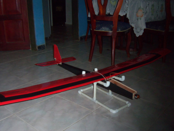

ola
alfinal me desidi por un motor de 1100kv de turnugy el d2836/8 una helice plegable de 9x6 y esc de 30a y sube bastante facil lo que si ice adicionalmente fue una mezcla de gas con elevador negativo por que al dar gas al maximo de iva en vertical solito, y servos de 9g que por ahora van muy bien y listo es bien facil coger termicas en el primer vuelo me asuste de como subia de rapido y lo mejor fue devolverlo cosa que casi no puedo salir de esa termica pero es genial, asi sea de hace tantos años sigue siendo un muy buen velero
Por pa22
#1259768
Buena elección con el 2836/8 y la 9x6 con 3S es un motor que rinde mucho porque tiene bajo consumo pero muy buena potencia. Sobre la mézcla de elevador negativo y aceleración quizás sea por que no le diste la incidencia negativa al motor o es muy poca, le pusistes el parallamas enclinado para que el motor quede apuntando hacia abajo :?:. Otro punto ahora que refieres el uso de los servos de 9grs., cuanto es el peso listo para volar (AUW=All Up Weight) del avión :?: si el avión está por encima de 1,3Kgrs. toma en consideración hacer revisiónes regulares a los servos ya que al tener la piñonería de nylon y los mandos tan largos se pierde torque lo que te obliga a hacer más uso de ellos y con el tiempo se puede estropear algún piñón (engranaje).
La verdad me alegro que el avión te satisfaga, cuando es un buen diseño aunque los años pasen siempre se comportará de buenas maneras. :wink:

ola
el parallamas esta normal y lo de la mezcla lo presentia y el peso es de 1.2 kg asi que ojala no afecte mucho, pero lo se que esos servos se estropean con nada, asi que a seguir la recomendaciones
pa22 muchas gracias por esa ayuda incondicional

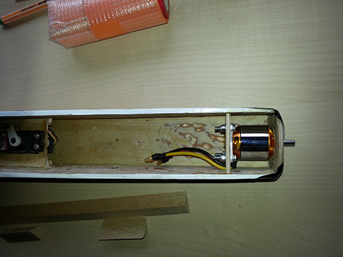

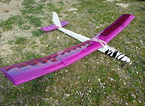

Hace poco menos de un mes decidí rescatar del trastero mi viejo Escuela. En su día fue un velero puro, lanzado con elástico. Decidí restaurarlo por completo. Ademas me apetecía probar una motorizacion eléctrica. Este fue el resultado.
Última edición por flan_nagan el Mar, 11 Mar 2014 23:06, editado 1 vez en total.
Por flan_nagan
#1266855

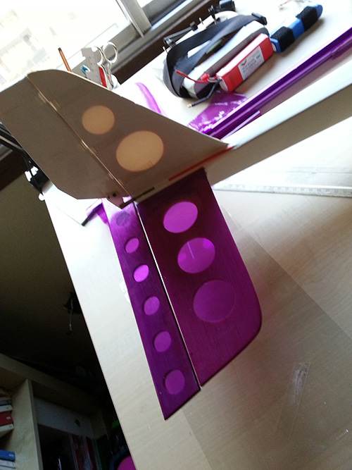

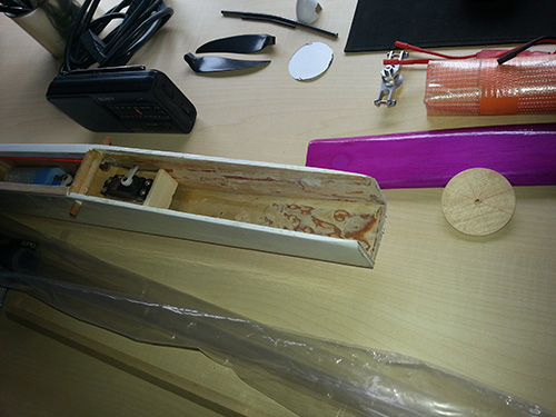

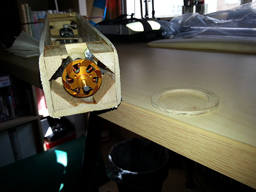

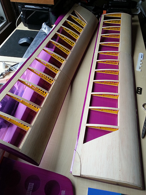

El proceso
Rehice las alas. Tenían roturas por todas partes. Borde de ataque, largeros y enchapado nuevos.
Agujereada para aligerar peso
Cortado del morro original de balsa

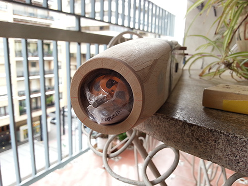

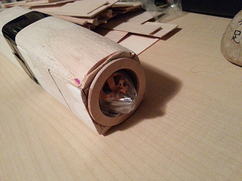

Atornillo el motor (un 2836) a la cuaderna parallamas y la pego en su sitio. Uso una cuaderna como guía en el morro que aporte la incidencia adecuada. 10 grados
Antes de lijar el morro para redondearlo, rellenamos con listones triangulares

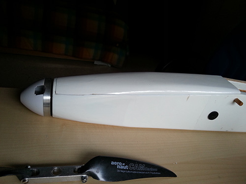

Cono autoventilado de 50 mm. Hélice 9x5 con muleta de 54 mm. Todo de Aeronaut
Decoración cebra con cinta de embalaje negra
Vuela de maravilla; muy vivo a medio gas.

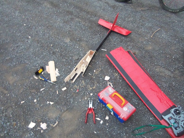

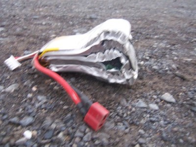

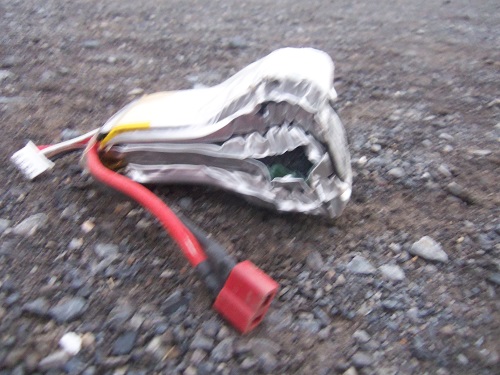

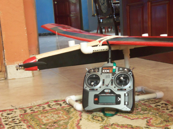

ola a todos un poco triste pero bueno que se hace sera repararlo asi es como a quedado mi escuela luego de que las bandas elasticas de las alas se reventaran en vuelo !!SE FUE DE PUNTA Y CALLO EN EL PABIMENTO!! y eso que volava como a 10 metros de donde estaba el paimento pero no se como pero se fue hacia hacia halla :( .
como resultado motor con eje doblado (dado por perdido) servos que hera de esperar,la bateria camo quedo de milagro no exploto ,un punto pocitivo jejej y fucelage partido y una semiala partida ja pero lo que me imgine que sufriria bastante quedo bueno que es la helice plegable solo con un pequeño rasguño, creo que Voy a pedir la electronica de hobbyking a ver que tal resulta. alguien save algo de como es el sistema aduanero en colombia gracias
ni hablar de como quedo jumm

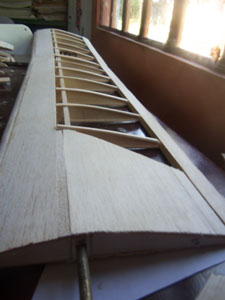

Una pregunta de constructor:
Hace un par de semanas tuve un desafortunado incidente con un switch y mi Escuela-FPV se estampo contra el suelo nada mas salir tras picar desde unos 4 metros de altura. El resultado fue el morro completamente desintegrado y daños internos en la raiz de una semi-ala.
Una vez en casa la cosa no parece para tanto.. el morro lo pude reconstruir facilmente.. la electronica esta intacta (un cable roto por ahi pero nada importante).. pero lo que me preucupa es la semiala ..
Por fuera esta intacta.. pero se oyen cosas "sueltas" por dentro.. la balloneta entra bien y parece que sujeta bien el ala pero tiene un poco de holgura .. seguramente porque en la costilla de la raiz de contrachapado tiene un mordisco de la balloneta en el agujero donde encaja esta.. y por dentro parecen haber reventado 2 o 3 de las primeras costillas de plastico.
La cosa es que aunque con la bayoneta parece ir bien no me acabo de fiar y supongo que habra que abrir y operar... sin embargo esa parte (la raiz del ala) esta forrada por arriba y abajo de balsa fina.. y no estoy seguro de como entrar a cortar ahi sin armarla.. vamos que me preucupa liarla y luego no poder forrarlo otra vez.. alguna idea?
Por sukoi
#1292545
creo que no vas a tener otro remedio que 'operar', la rotura mas tipica es la de los anclajes de la varilla en las costillas y aunque no lo fuera.... el asegurarte que esa zona esta bien te dara tranquilidad del alma en futuros vuelos, yo quitaria una seccion rectangular del enchapado ( el de arriba te sera mas como do para manejar el alal ) desde la costilla raiz hasta su final en la zona donde coincide con la bayoneta, eso te dira los daños internos que ha podido sufrir y la integridad de los largueros en esa zona.
ya comentaras ..
Por JLT_GTI
#1292565
bueno.. bisturi y adentro..
tras retirar la seccion de oracover y la cubierta superior de balsa con cuidado (creo que podre "reutilizarla".. se despego muy limpiamente) me encuentro con esto:
Los cachos amarillos son fragmentos de las costillas de plastico originales que estaban sueltos por ahi.. y tras retirar el trozo de contrachapado "superfino" ese que es donde debio incar el diente la balloneta en el impacto:
Entre los cachos de costilla de plastico estan los 2 pasos de balloneta de las costillas 1 y 2.. junto al ñasco que pego en la raiz de contrachapado explica la holgura..
Creo que lo que voy a hacer es fijar dichos pasos de costillas con epoxy en el canal (con la balloneta metida para que queden pegados en posicion correcta) y con balsa y tal vez algo de contrachapado cerrar ese canal y reforzar un poco las costillas que estan algo rotas .. los daños parecen limitados solo a esto afortunadamente.. asi que pegar eso... pegar tapa y re-entelar ese cacho.. bueno.. luz al final del tunel
Por JLT_GTI
#1292661
Bueno listo.... un rectangulo de contrachapado fijado con epoxy.. 2 refuerzos de balsa a esa costilla y deberia hasta estar mas fuerte que originalmente
Aun asi he tenido suerte de que pegase la cubierta de balsa con imedio hace 16 años y fue facil despegar la balsa con un cutter (pasandolo por debajo entre la costilla y la balsa).. si lo llego a pegar con algo mas serio como epoxy... de hecho la balsa la volvi a pegar con imedio "por si acaso"
