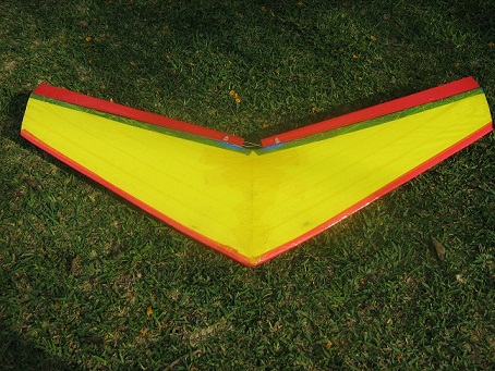

Bueno, cansado un poco ya de hacer alas que no vuelan bien, pido ayuda a quien me la pueda brindar. Necesito plantillas para hacer mi ala volante, un ala para ladera de 1.2 metros que sea para principiantes. La ultima que hice se va para abajo por el tema de la torsion, si pudieran indicarme cuantos milimetros tengo que levantar la parte posterior de la plantilla de los extremos e indicarme el centro de gravedad. Muchas gracias. (tengo el profili pero aun no lo entiendo bien y no quiero malograr otra ala)

pa22 si quiero un ala tipo zagi que sea facil de volar, de momento no me interesan las acrobacias o volar rapido porque vuelo en un cerro donde todo es piedras y una caida me sale caro. ademas que estoy aprendiendo solo. El foam que tengo mide 80cm x 60 cm x 2 pulgadas de grosor, no encuentro de mayores dimenciones por donde vivo. tengo servos estandar futaba y los chinitos de 9 gramos. quiero un ala de 1.2 metros o similar que creo es lo mas usado. No pienso motorizarla, lo del motor lo estoy viendo en una de coroplast. Puede ser de 1 metro tambien lo ideal seria que salgan las dos semialas del bloque que tengo de 80 x 60 cm. para ahorrar un poco ya que ando rompiendo todo contra las piedras. Y bueno no se que mas datos se necesitan.
El ala que tengo cuando la tiro en plano tiende a meter la punta y tengo que darle mucho a los elevones para que se estabilice, en la ladera por momentos me mete la punta cuando baja un poco el viento. Voy a intentar variar el centro de gravedad para hacer la prueba. Gracias por la ayuda!!!! :D

...............mientras pa22 te contesta............calculador de alas tipo zagi y le das el 20% de MAC para el CG aqui tienes uno. si clicas sobre el recuadro te traza la linea de lo que es. Con el 20% de MAC iras sobrado. Yo empece en esto con las zagis y con el mismo material que el tuyo, 1200mm también tienes la opcion de embutirle una pequeña punta de madera con el dibujo del perfil y evitas destrozar mucho el morro en cada caída.
Detalle del morro reforzado

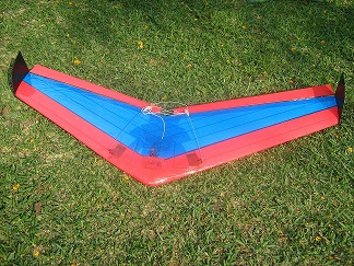

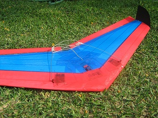

Bueno amigos disculpando la demora.....aqui les pongo fotos de la zagi que arme con los perfiles que gentilmente me mando pa22, aun no la vuelo pero tratare de hacer un video con el vuelo, gracias a todos. :)
