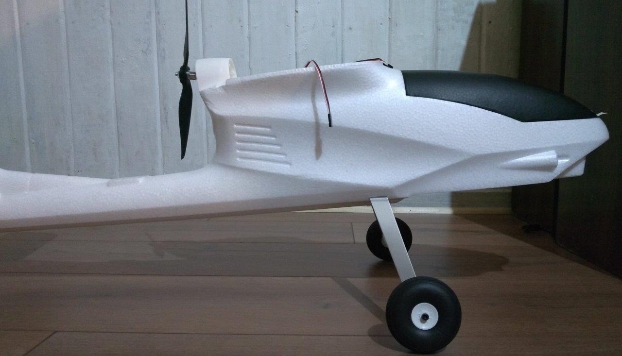

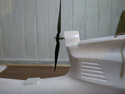

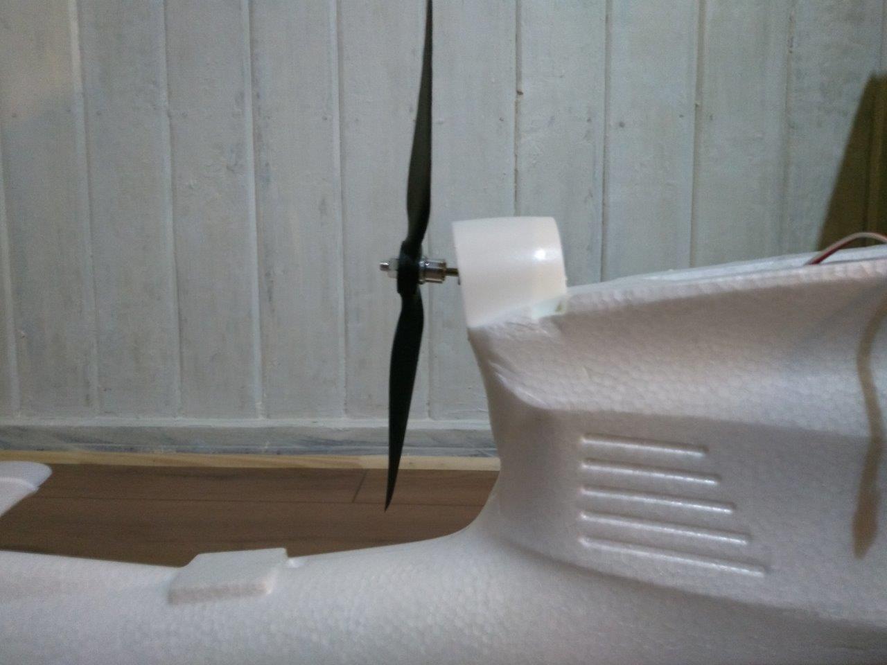

Hola nuevamente Fendrich ,
- mira aca pongo las fotos del angulo del motor ..a ver si me puedes decir si esta bien o se debe modificar.
- Notar que puse una cinta adhesiva blanca donde aproximadamente apunta el eje del motor (punta de cabina avion).
Gracias.

Hola, si bien no he encontrado la cinta blanca que mencionas de la última foto se deduce que el eje del motor estaría apuntando hacia el cg o incluso un poquito más atrás , si así fuera no has de tener problemas para despegar ni tirará para abajo al acelerar. De todos modos si tuviera algún comportamiento extraño siempre puedes suplementar con unas arandelas el motor.
Para lanzarlo desde la mano es importante el peso final del avión , flaps si fuera necesario y la fuerza y estabilidad del lanzador .
Fendrich

- fijate en la punta de la cabina negra...bien a la derecha..esta una cinta adhesiva blanca.

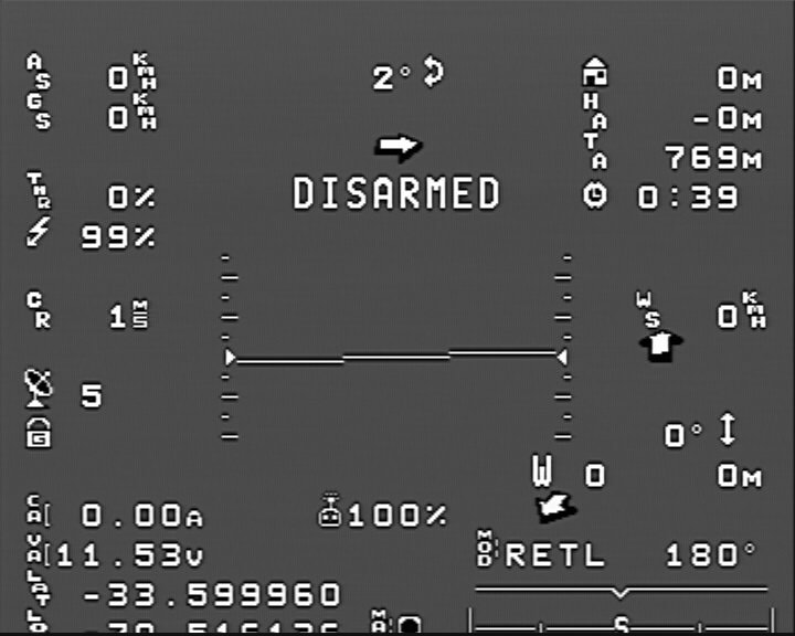

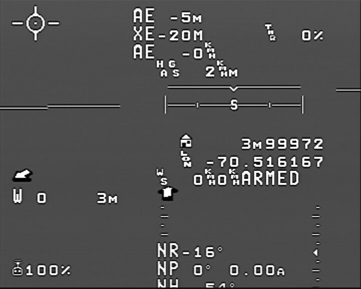

#1421270
Hola Luar,
- Si segui todos los pasos del video... pero como mencione, el OSD se vuelve loco a los pocos segundos...
hice un reclamos en Aliexpres y me dicen q busque info en internet... PLOP...y mal servicio!!!!
- Te dejo 2 imagenes...la primera el OSD funcionando bien los primeros segundos...pasan unos 5 segundos y todo el texto se desrodena :(
- Alguien ha tenido un problema similar??' sera algun conector de tierra??
saludos.
Por fendrich
#1421314
Hola Alicia
Podría estar relacionado con la definición de la cámara versus la que has configurado en el osd
Con qué software configuras el osd ??
