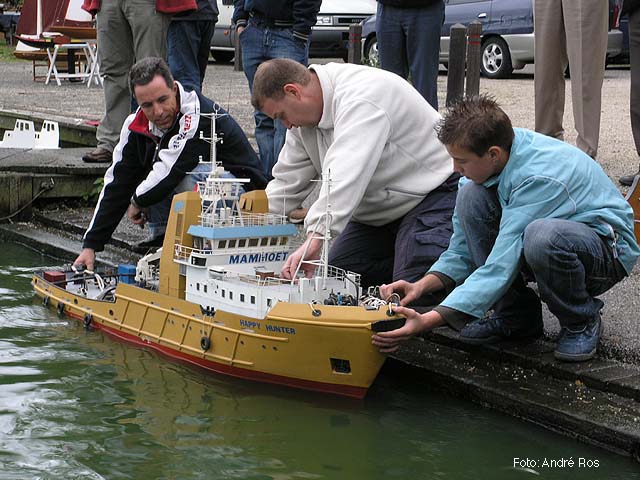

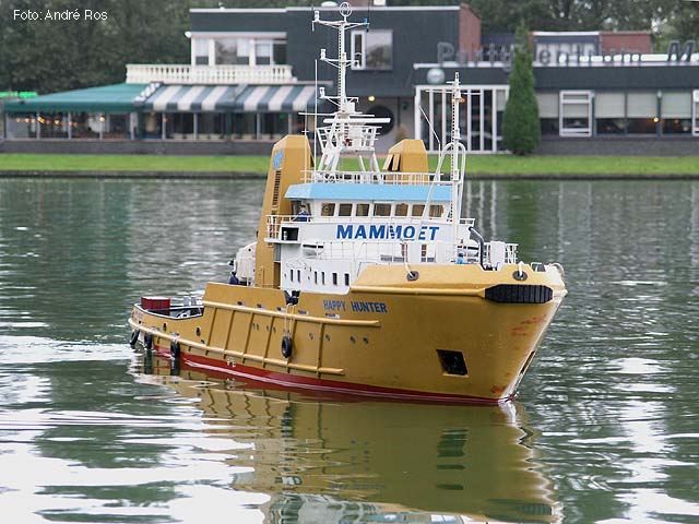

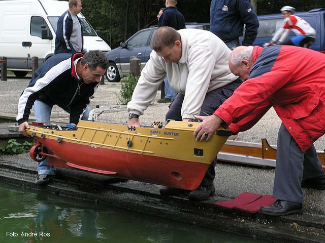

La verdad es que a mi tambien me ha impactado ese Happy Hunter. Es la primera vez que lo veo. Me pregunto si lo habran hecho a partir de planos redimensionándolos (eso va a ser lo más lógico). Menudo reto, sobretodo para conseguir los elementos de cubierta a esa escala. Me quito el sombrero.
Cuentanos algo de él, Juan Pedro. dónde lo has localizado?
Por JUAN-PEDRO
#560910
las fotos de ese inmenso happy están sacadas de la pagina www.modelbouw.org seccion galeria fotografica septiembre 2007 club meeting.
En esa pagina encontrareis autenticas preciosidades de barcos rc. Para mi gusto la pagina mas currada que he encontrado en internet sobre barcos rc.
saludos.

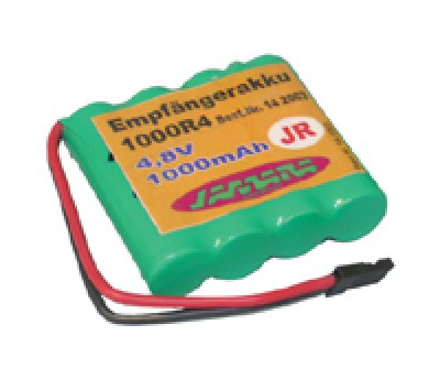

Por cierto Quiquin, que te parece esta bateria para la turvina de proa.
Es de 4.8V y 1.000 MAH
Hay va la foto.....
Por Quiquin
#570914
Para la turbina de proa, como para el resto de elementos del barco yo te aconsejo que los alimentes con la misma batería. ¿por qué?, muy sencillo. no es lo mismo cargar una batería para todo, que descubrir en el agua que la batería de tal cosa o tal turbina no la cargaste por despiste. Creeme, jode mucho. Además, la autonomía que te da una de plomo no te la da ninguna. no te compliques.

dani esa bateria te puede servir para la radio o sea para alimentar el receptor con sus servos.y cuando compres la radio esa bateria viene en el lote :emisora ,servos ,receptor,bateria y cargador

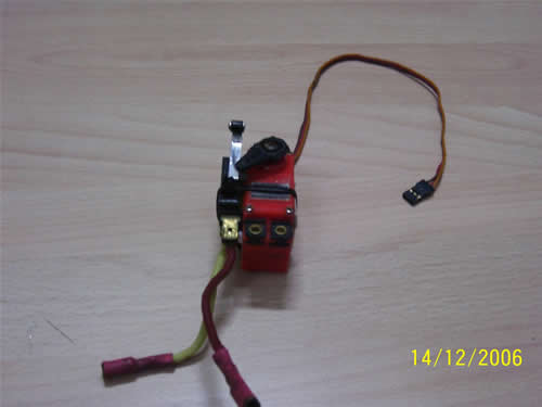

si como hoy no?pues mira dani aqui puedes ver como puedes hacer los conmutadores para destintos canales y por supuesto funciones .yo creo que la foto la reconoces no ?
