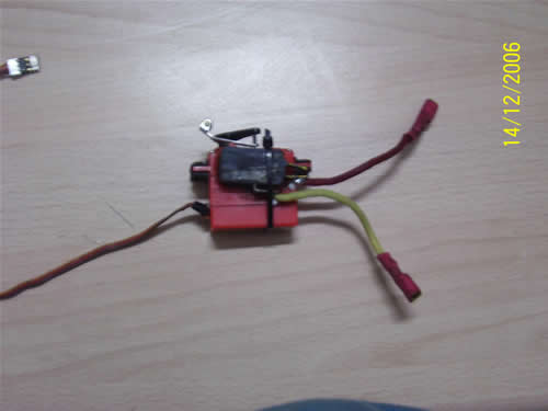

Por Dani Ruiz
#588133
Hola quiquin, me hace falta que me heches un cabo.
Hace tiempo me dijistes que podia ponerle un variador pequeño de 25A sin refrigerar para la turbina de proa, pero de que tipo, me podrias aconsejar alguno en especial y la tienda.
Es que no se como son, son los que llevan los coches rc.

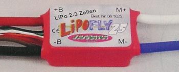

Por Quiquin
#588952
Variador de 25 amperios aproximadamente o inferior si no lo encuentras. El caso es que sea uno normal y corriente. La foto del que has puesto no es precisamente el que necesitas. Los lipoFly no llevan Reverse por lo que el motor de proa te girará en un sentido solo. Deben de llevar Tres posiciones: AVANCE - NEUTRO - REVERSE.
Como tú dices, han de ser iguales a los coches de RC. Esos son los que valen. Recuerda que no es necesario meterle uno de más de 25 amperios. Es un gasto innecesario.
