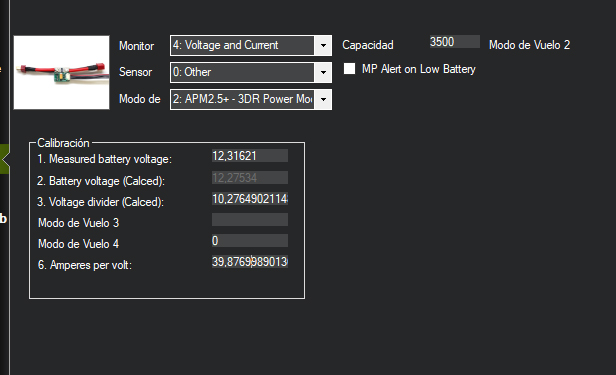

Tengo el siguiente problemilla y no he encontrado nada al respecto. Tengo el F450 volando bien pero en la telemetría me aparece el voltaje correcto y la corriente a 0 Amperios continuamente. He probado con otro power module, he comprobado el cableado y los pines van donde tienen que ir pero nada.
He alimentado la APM tanto con los positivos de los variadores y quitando el jumper 1 como al revés, poniendo el j1 y quitando los cables positivos de los variadores y no hay cambio.
La configuración del power module es esta:
Alguna idea???
Gracias.

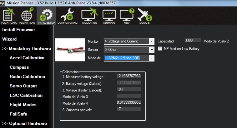

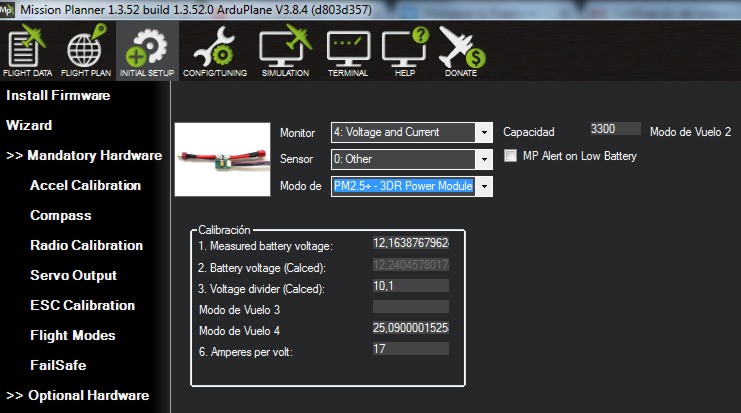

Buenas.
He probado con esos parámetros y sigue sin cambios. Al poner BATT_VOLT_PIN en 13, me cambia de APM2 - 2.5 non 3DR a APM2.5+ - 3DR Power Module, pero he probado las dos posiblidades. Lo bueno es que creo que puedo asignar un pin analógico para medir la entrada de corriente. Puedo hacer un puente desde el cable del sensor de corriente a uno de los pines analógicos y poner el pin en BATT_CURR_PIN

El cambio de tipo de módulo lo da el parámetro BATT_MONITOR,4 (el nº indica el tipo de módulo)
Hay módulos que llevan invertidos el cable de corriente y el de tensión, y efectivamente, también los puedes asignar con el cambio de número:
BATT_VOLT_PIN,13 13 es lo normal, pero puede ser 12
BATT_CURR_PIN,12 12 es la entrada analógica normal, pero puede ser 13
Otro tema posible de error: es asignar el valor "current" en el HUD de la pantalla de vuelo, desde el listado de magnitudes. Quizás lo tengas todo bien en la lista de parámetros que hablamos, pero en el HUD has picado mal la magnitud.

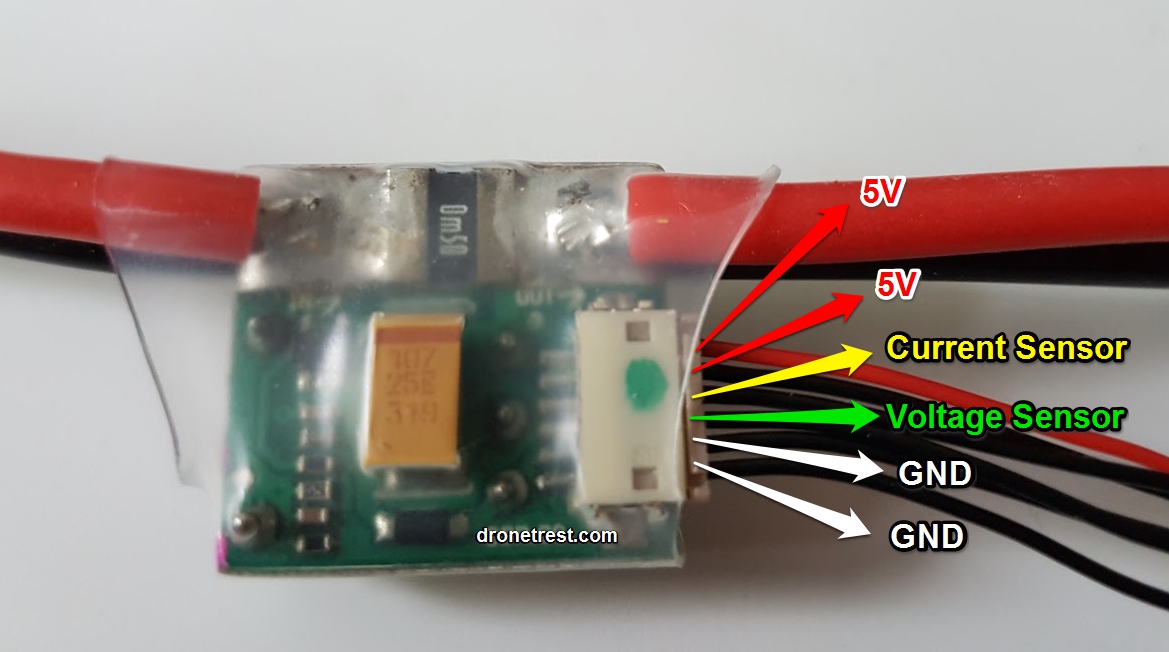

Buenas.

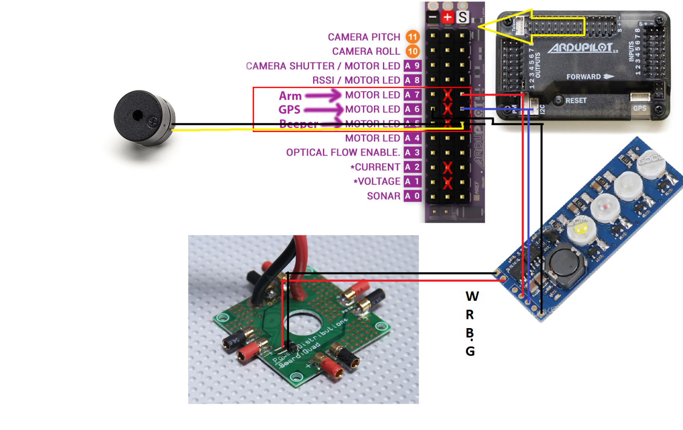

La imágen no puedo verla pero tiene pinta de ser parecida a esta
Pero no. He puesto la señal de intensidad en el pin A2 (y en los demás) y un negativo del power module a un negativo de los pines analógicos y nada. En algunos me da una intensidad variable pero sin control por mi parte al acelerar y en otros nada. En cuanto al Batt 2, no me deja poner ningún parámetro en Optional Harware y en los parámetros avanzados solo puedo poner el pin de voltaje, que está a -1 o desactivado. También lo he modificado por si acaso.

Hola, la foto recorte que puse es el conector de la APM 28 del power module, las conexiones son empezando desde abajo dos pines de negativo, junto el pin 13, después el 12 y dos más de positivo.
Por lo tanto según tu esquema del power module, el pin 13 será de tensión, y el pin 12 de corriente.
Esto en cuanto a pines, no pruebes más porque puedes averiar la APM. Los pines de entradas analógicas 12 y 13 están en este conector únicamente, serían las A12 y A13.
En la lista de parámetros (opción parameter list del MP) tienes que comprobar, y si es necesario modificar:
BATT_CURR_PIN,12
BATT_VOLT_PIN,13
El esquema que has puesto no es para el power module. Animo :)

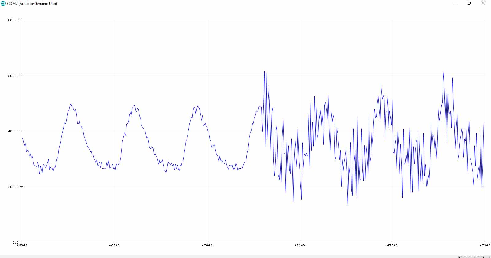

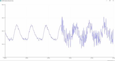

De pines creo que ya he probado todos. Por verlo, he conectado un arduino para ver que manda el power module y he obtenido esto.
En los dos power module que tengo, igual. Las primeras ondas son de antes de montar el drone y las ultimas acelerando a un 30%. Entiendo que sí que mandan señal al APM. La pena es que no tengo un osciloscopio porque será una señal pwm.
Por cierto, haciendo pruebas me sonó la alarma de la emisora por poco voltaje en el receptor y esto pasa si baja de 5v. Cuando mido la batería 3s 3500 mAh estaba a unos 4 voltios. De 12.5 a 4 v haciendo pruebas. Para mi que está caput.
Un saludo y gracias por la ayuda.

No entiendo como montas esta gráfica con un arduino, pero la señal que debería salir es una tensión constante (plana) tanto para la salida de corriente como la de tensión en función de la batería y consumo que pase por el power module.
#1382160
Buenas tardes.
Conecté el cable de corriente del PM a una entrada analógica del arduino con la idea de comprobar que había diferencia entre estar en reposo y acelerar, y la había, en los dos PM. La verdad es que la gráfica no tiene ningún sentido. No sé porque oscila la onda.
seguimos investigando. Un saludo
