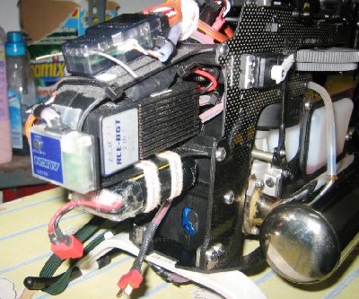

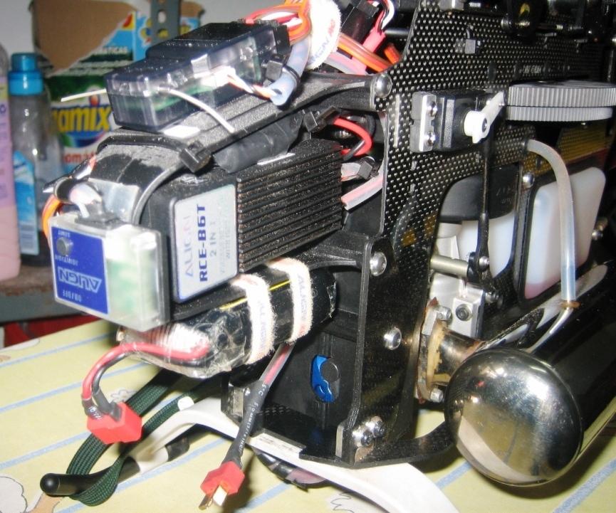

Aqui va una foto sevimanuel de como queda el conector y como tngo montado todo.
