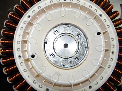

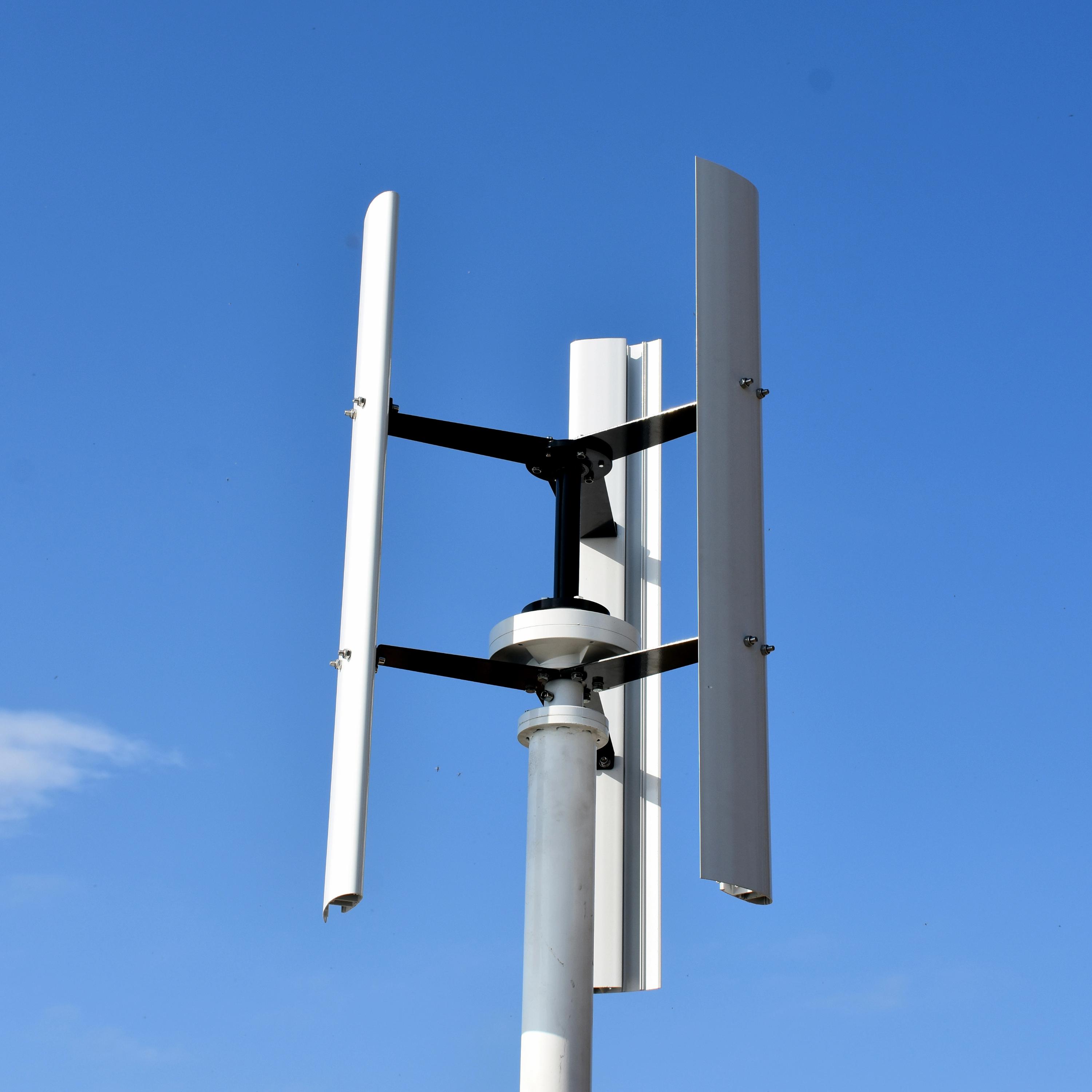

Hace ya muchos años volé radiomodelos, a lo que volveré en algún momento y hoy mi intención es acabar de construir un generador eólico vertical, de 600-1200 W, con motores de lavadora y 3 palas a 120º, a partir de núcleos de foam, con perfil DU 06-W-200 de unos 127 mm de cuerda.

Motor (Generador) de Lavadora

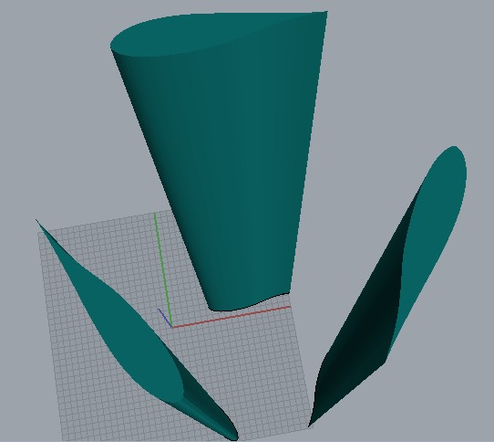

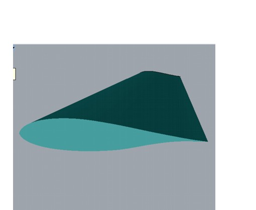

- Se trata de "n" múltiplos de 3 palas -separadas 120º-. Resultados experimentales, determinaron que se obtiene más potencia de la turbina dándole más altura que aumentando su diámetro.
- Se puede empezar con tres palas e ir aumentando, aunque si me quedara en tres aumentaría la cuerda del perfil.
- Espero que puedas observar en la imagen adjunta las diferentes palas.

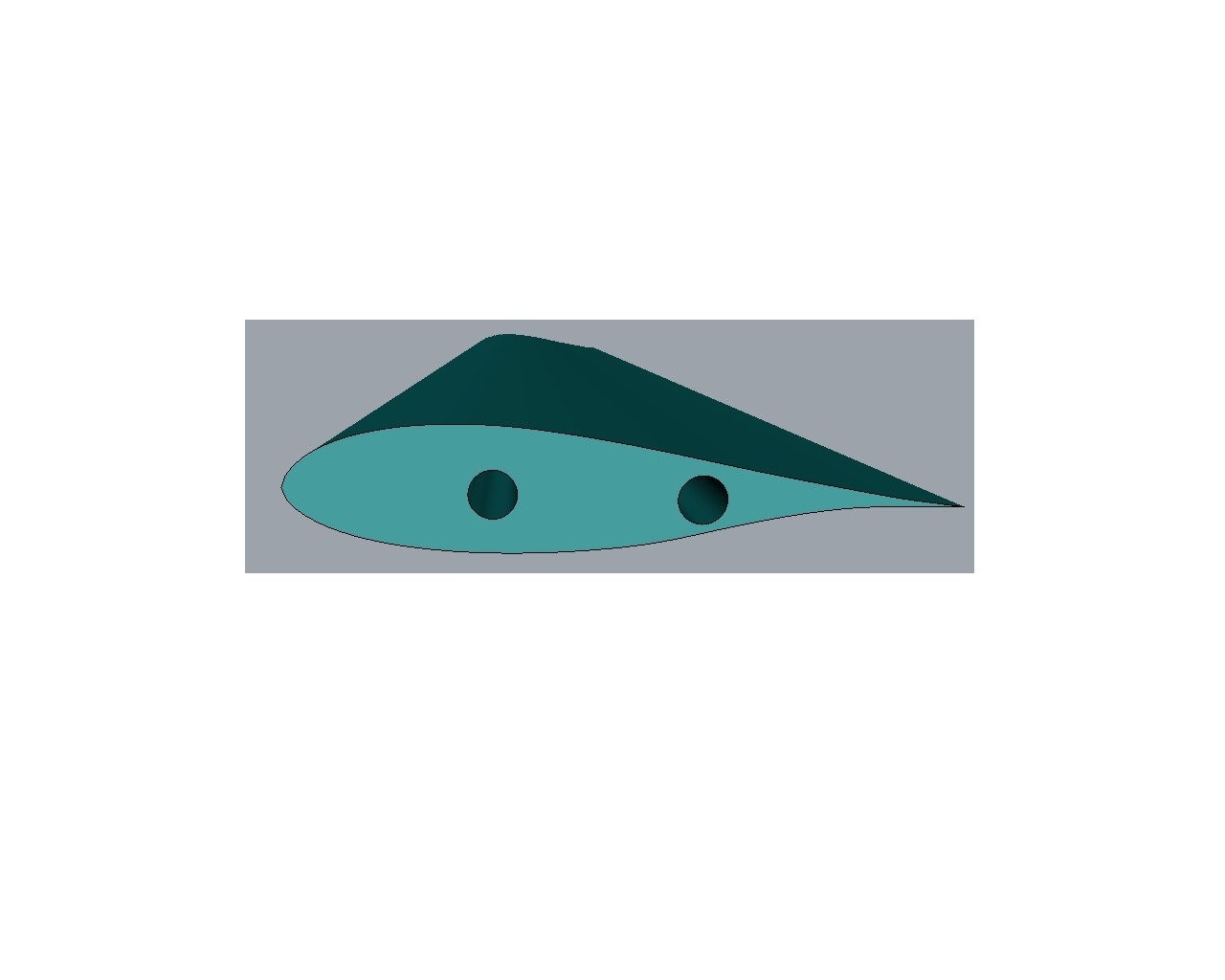

- Pretendo hacer los largueros con tubo redondo hueco de carbono y unas piezas adaptadoras, tanto en el eje como en el perfil.

- Tengo dos motores de lavadora -de corriente alterna- que son capaces de dar hasta unos 1400 W cada uno .
- Rectifico a corriente contínua en las proximidades de las baterías y/o alimento consumos directamente en corriente alterna.
