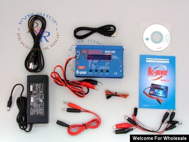

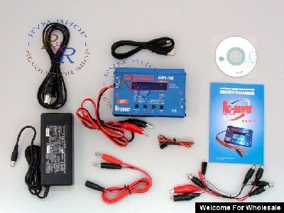

Tambien decir ke he visto un cargador por Ebay, el X-POWER 601AD, es parecido al e-station 501DX pero con pantalla azul y trae ya todos los cables y transformador de serie. Impecable si se puede decir.
Pongo una foto mas abajo por si acaso.

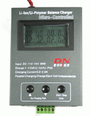

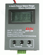

Yo no, pero las referencias que tengo de él son buenas: hace lo que dice, es decir, carga cada elemento del pack lipo (sólo lipo) por separado, hasta 2A y hasta 4s.
"Sin embargo", y dejando claro de entrada que no he tenido uno en mis manos, debo decir que los conectores de equilibrado son por ahora igual de malos que los de lo servos, y pedirles más de 1A, incluso más de 0'5A, es pedir mucho: se calientan y ofrecen resistencia dando lecturas erróneas. Fiarse de ellos para cargar el pack no me gusta mucho, y eso es lo que hace el DN (hay varias marcas) éste.
Y "sin embargo num 2", este DN no cuesta 30 euros ni 50, en cuyo caso podría merecer la pena. Para mí hoy día y para cargar sólo lipo "por lo mínimo", nada como un Graupner Lipo4 (el automático) eventualmente más un equilibrador, y eso sí son 50 euros, y hasta 3A.
De todas formas por ejemplo en USA les encanta y se venden como churros creo (allí cuesta 70 u 80 dólares, tampoco es "barato" quiero decir).
